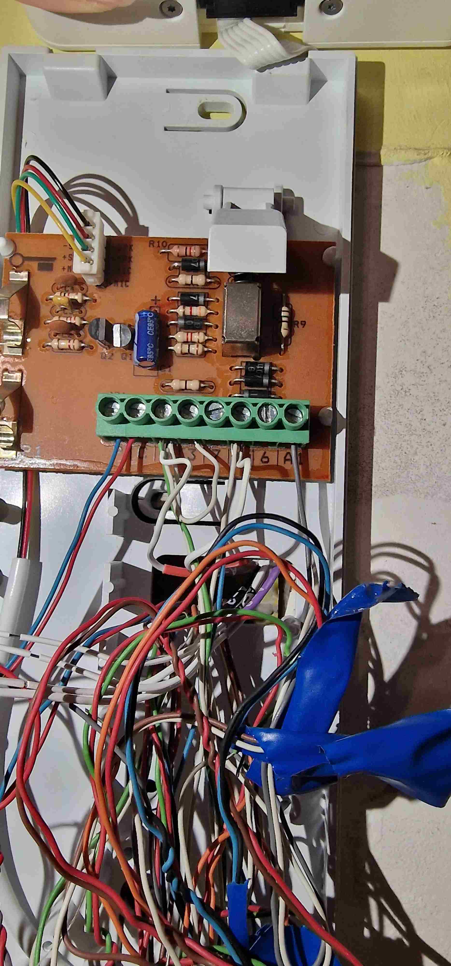

Ring intercom e farfisa ex321
Salve ho acquistato il ring intercom e l'ho collegato al mio farfisa ex321 per aprire un cancello. Alla fine della configurazione il sistema non apre il cancello, se suonano al citofono mi arriva la notifica, riesco a rispondere e sento l'interlocutore ma se provo ad aprire il cancello non so apre no ostante l'app mi dice che ha aperto. Allego foto del collegamento
I cavi sono collegati come da app  A1 su 3 e A2 su 1
Qualcuno sa aiutarmi.  Grazie
