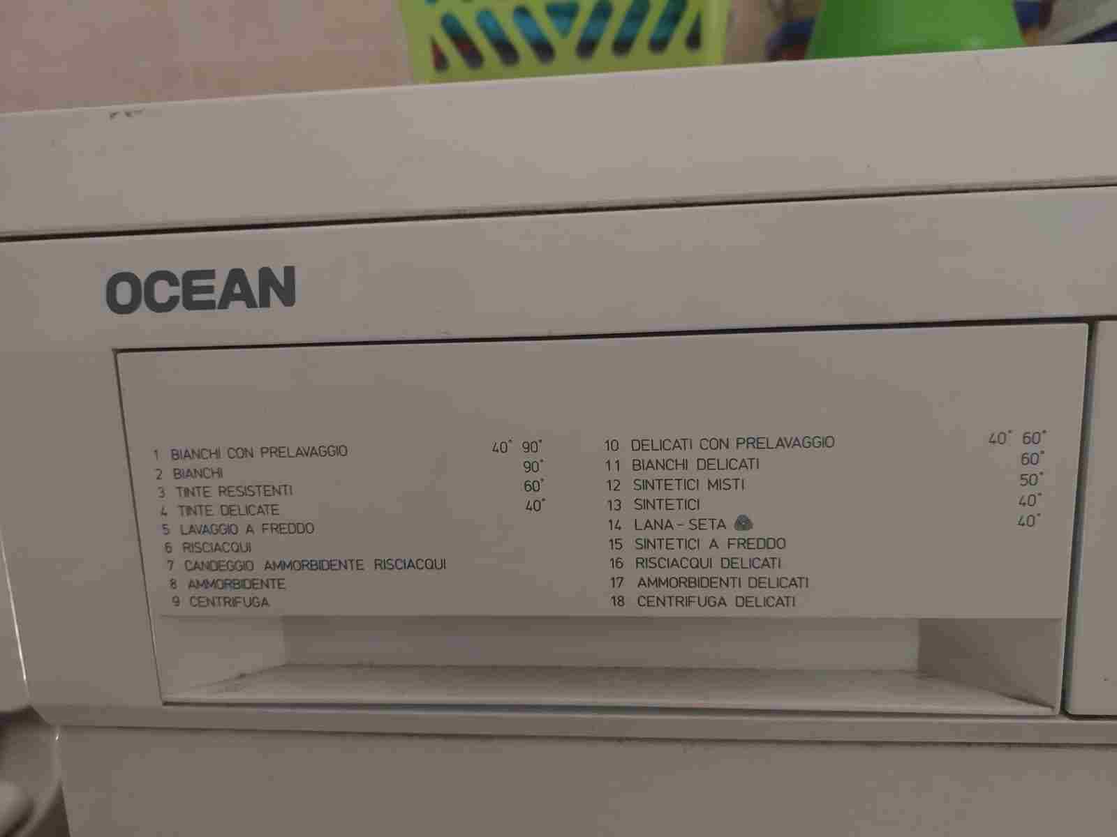

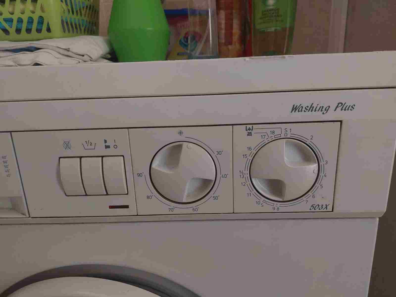

Buongiorno a tutti, sono alla ricerca del manuale d'uso della lavatrice Ocean 503X, qualcuno lo ha disponibile?
Grazie mille
Luigi
Fai delle foto del cruscotto, che tanto di una Sangiorgio meccanica si capisce come funziona. 😉
Ecco le foto, è una lavatrice che ci siamo trovati in un appartamento che ha affittato mia figlia già arredato, serve giusto sapere come funziona.
Grazie mille
Facile!
La manopola dei programmi va girata solo in senso orario, mentre quella delle temperature è bidirezionale.
Sulla tabella programmi sono riportate le temperature massime che si possono raggiungere in quella posizione.
Nello scatto dopo il 17 va in pausa per lasciare galleggiare il carico per non spiegazzarlo, quindi la spegni e decidi se farla avanzare di un solo scatto per la centrifuga corta, oppure fai fare lo scarico a cestello fermo (dove c'è il simbolo con la freccia in basso, tre scatti più avanti).
Il pulsante più a sinistra esclude ogni centrifuga, quello centrale è per risparmiare acqua nei carichi ridotti, quello più a destra la accende e spegne.
Hai un mulo inarrestabile: lavora molto bene coi detersivi in polvere.
Se c'è in basso a destra, controllate periodicamente il filtro della pompa di scarico.
Figurati: il sapere è fatto per essere condiviso! 😉
Stefano Dalmo
1 ora fa, Ciccio 27 ha scritto:
Figurati: il sapere è fatto per essere condiviso! 😉
Condivido 🤪
Se non ricordo male, i programmi dal 10 in poi sono tutti senza alcuna centrifuga
Per la centrifuga dovrebbe essere come ha scritto Ciccio:
20 ore fa, Ciccio 27 ha scritto:
Nello scatto dopo il 17 va in pausa per lasciare galleggiare il carico per non spiegazzarlo, quindi la spegni e decidi se farla avanzare di un solo scatto per la centrifuga corta, oppure fai fare lo scarico a cestello fermo (dove c'è il simbolo con la freccia in basso, tre scatti più avanti)
Era così un po' per tutte le lavatrici meccaniche
2 ore fa, bakasana ha scritto:
Se non ricordo male, i programmi dal 10 in poi sono tutti senza alcuna centrifuga
Esatto: niente centrifughe intermedie. 😉
Ed essendo cicli delicati, è ammesso solo un mezzo carico, meno ancora per la lana.
Ah, parlavate delle intermedie! Non avevo capito… 🫢
Mi metto con la faccia sotto i vostri piedi, senza chiedervi nemmeno di stare fermi, potete muovervi quanto vi pare e piace e io zitto sotto
