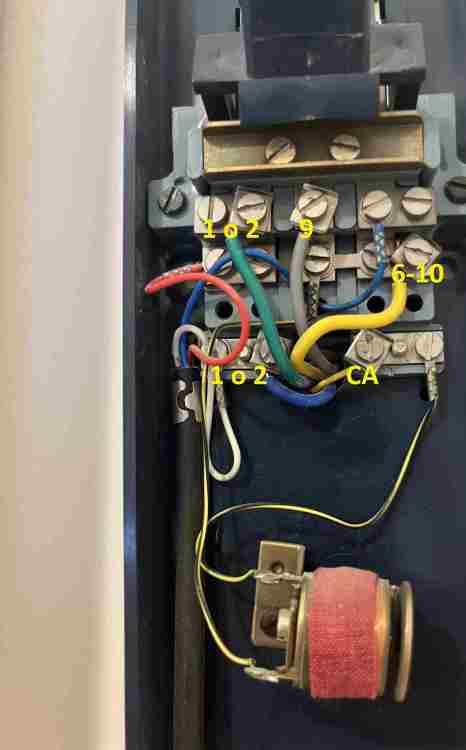

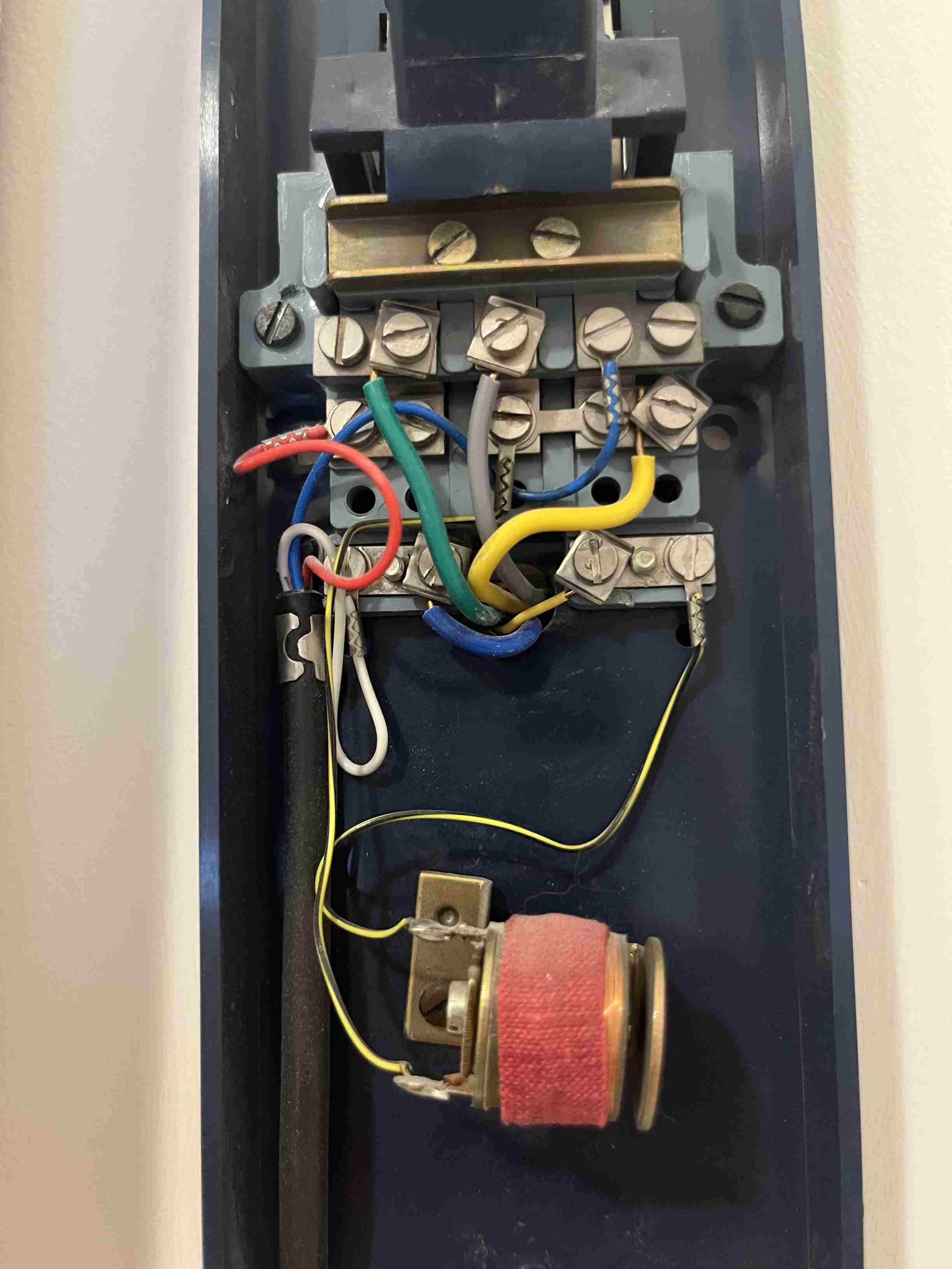

sostituzione vecchio citofono SAFNAT con URMET1130
buongiorno
chiedo scusa ma sono novello in materia. mi trovo a dover sostituire un vecchio citofono SAFNAT 5 fili con un nuovo URMET 1130 ma non riesco a risalire al numero del morsetto vecchio per inserire i cavi nella morsettiera nuova come indicato dalla tabella di comparazione.
allego una foto se qualcuno mi può aiutare a comprendere.
ringrazio anticipatamente chi vorrà dedicarmi qualche minuto del suo tempo.
Ciao Franco sezz,
9 ore fa, Franco sezz ha scritto:
non riesco a risalire al numero del morsetto vecchio per inserire i cavi nella morsettiera nuova
Così:
In giallo i morsetti del 1130/16
Sui fili verde e blu ho scritto "1 o 2" perché non so quale sia il microfono e quale l'altoparlante del SAFNAT, casomai apri la cornetta e vedi tra i fili bianco e rosso quali sono di uno e quale dell'altro, così vai sul sicuro.
Oppure hai il 50% di probabilità di sbagliare e se dovessi sentire male o proprio nulla, allora inverti i due fili blu e verde e riprova.
Inoltre, ricordati di fare un ponte tra i morsetti 6 e 10 come indicato nel manuale e prima di cambiarlo controlla che i ponticelli neri JP1, JP2, JP3, JP4, JP5, JPA, JPC siano tutti come indicato nel manuale per impianti 4+n con chiamata su ronzatore in Corrente Alternata (anche se dovrebbero già essere apposto di default).
Qui c’è lo schema:
https://www.urmet.com/Portals/0/Import_Profile/LibrettiIstruzioni/475939.pdf?ver=2017-01-18-083542-000
Facci sapere i risultati
Grazie mille
grazie anche della spiegazione dettagliata
funziona perfettamente!!!!!!!!🎉🎉🎉🎉
1 ora fa, Franco sezz ha scritto:
funziona perfettamente!!!!!!!!🎉🎉🎉🎉
Ottimo, l'importante è questo, ciao prego
