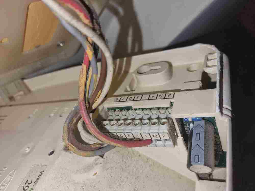

Fai da te collegamento Bitron Video mv80 con Ring intercom
Ciao a tutti! Sono appassionato di gingilli elettronici, specialmente se per la domotica / automazione e non ho resistito all'offerta del Ring Intercom scontato su Amazon. A casa ho un vecchio Bitron Video mv80 che purtroppo non risulta tra i compatibili, ma ho visto che c'è una procedura 'generica' per collegare il ring sapendo lo schema del citofono. Qui nasce la richiesta di supporto se sapete aiutarmi, qualcuno ha uno schema del mio modello di citofono? Allego una foto dell'auttuale collegamento.
Ho guardato parecchie guide, ma non ho trovato praticamente nulla di 'simile'.
