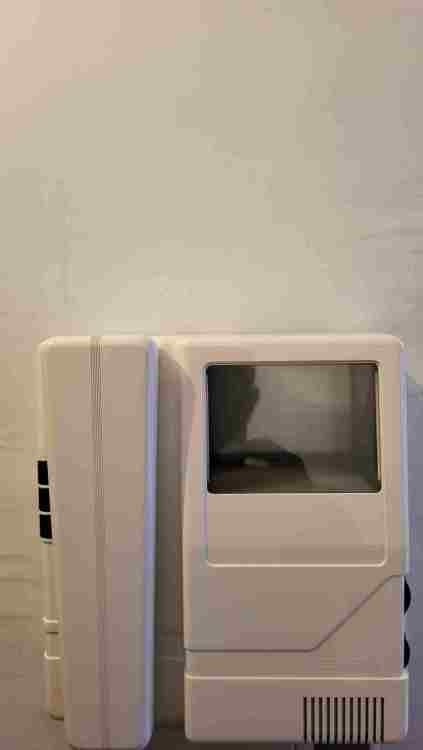

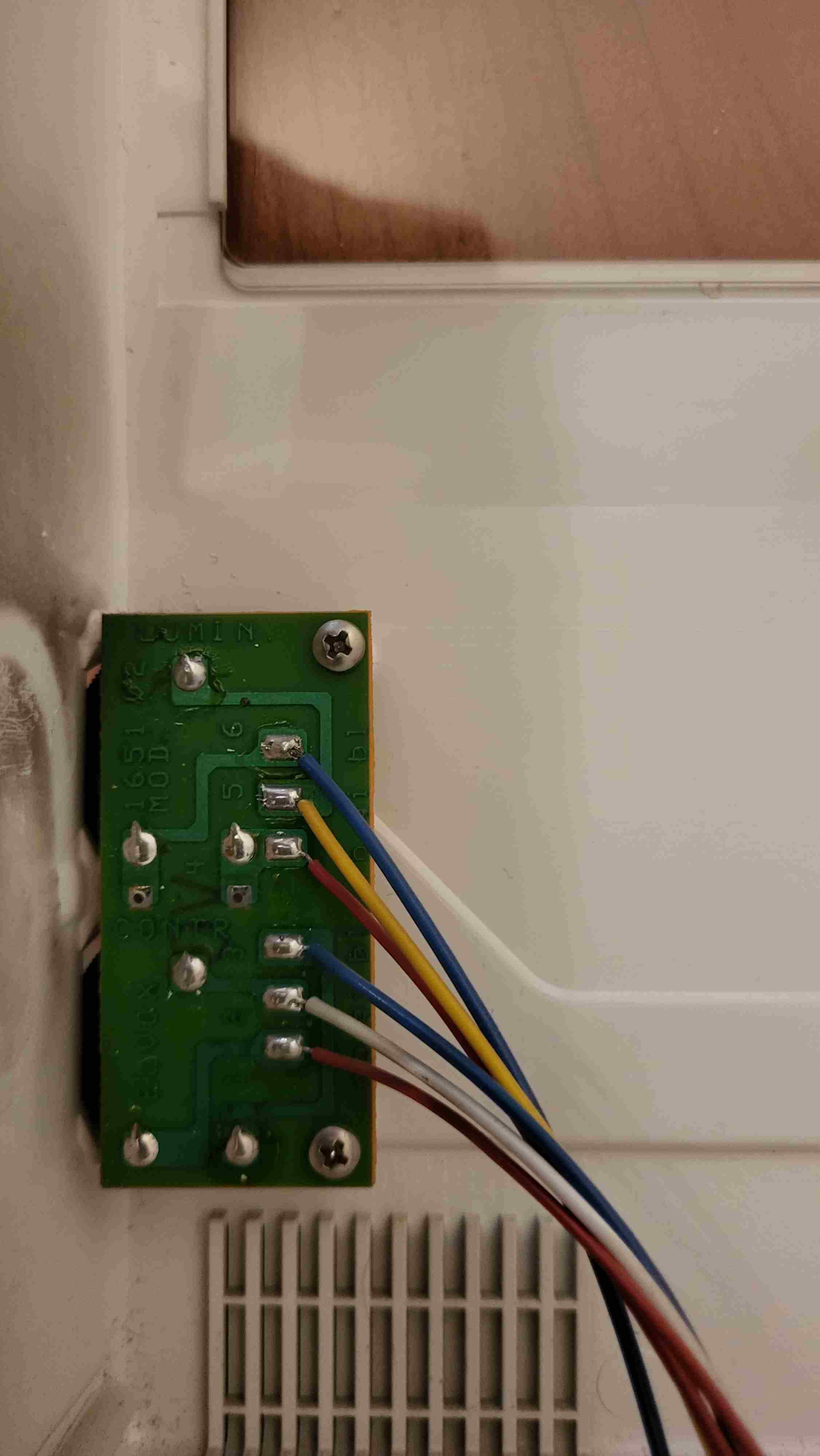

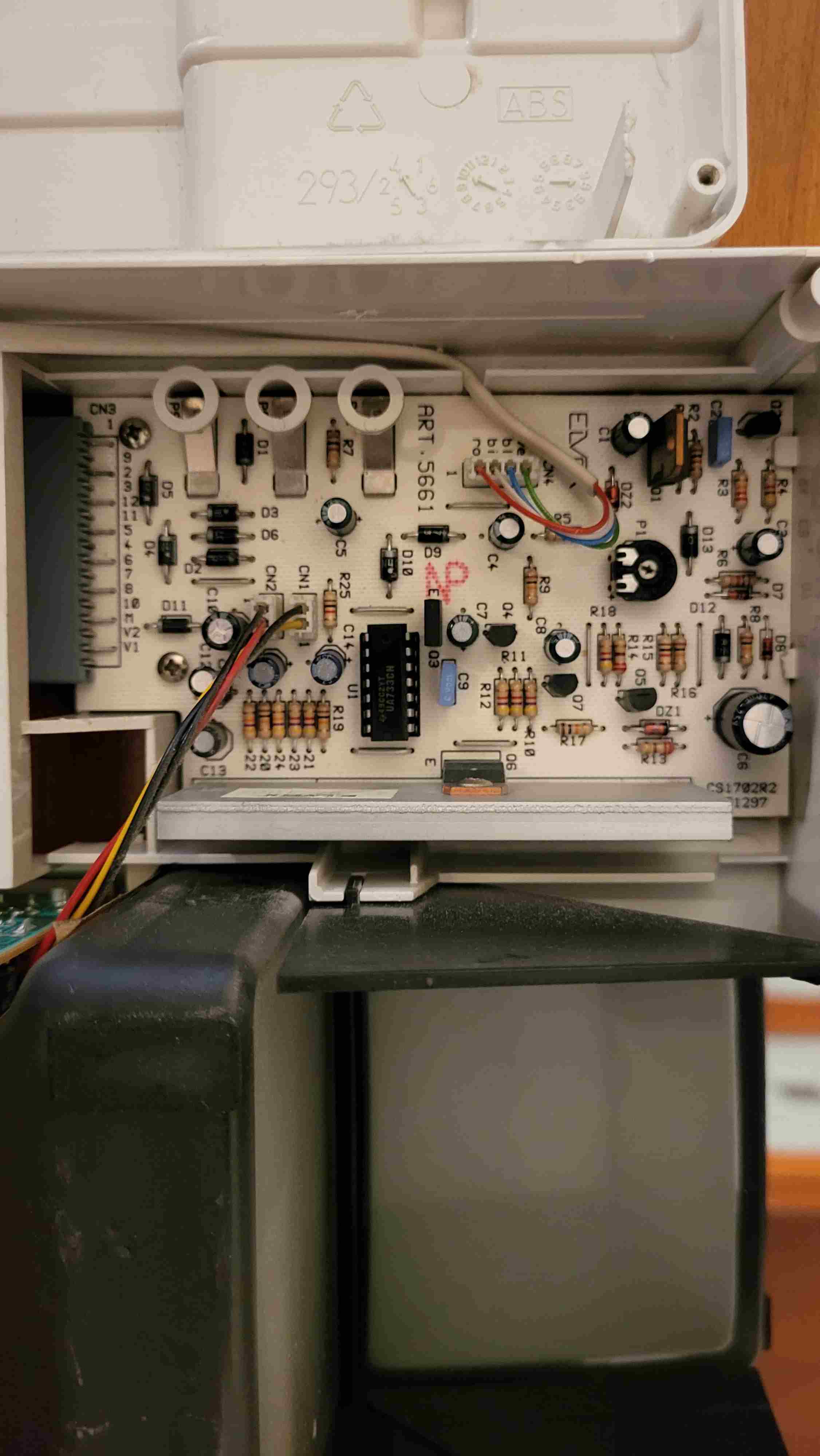

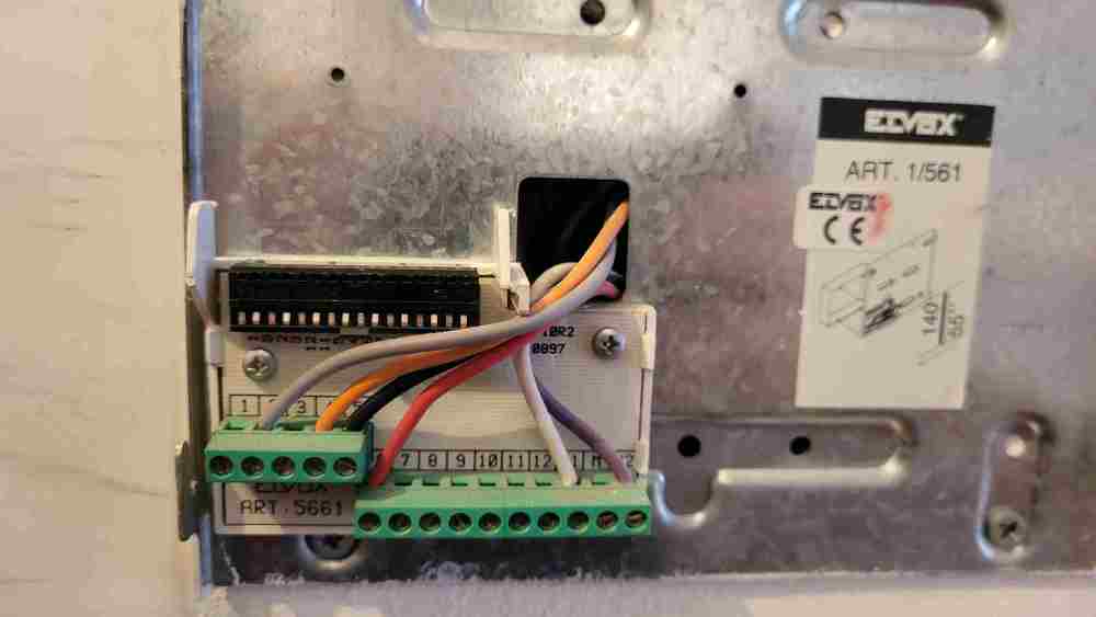

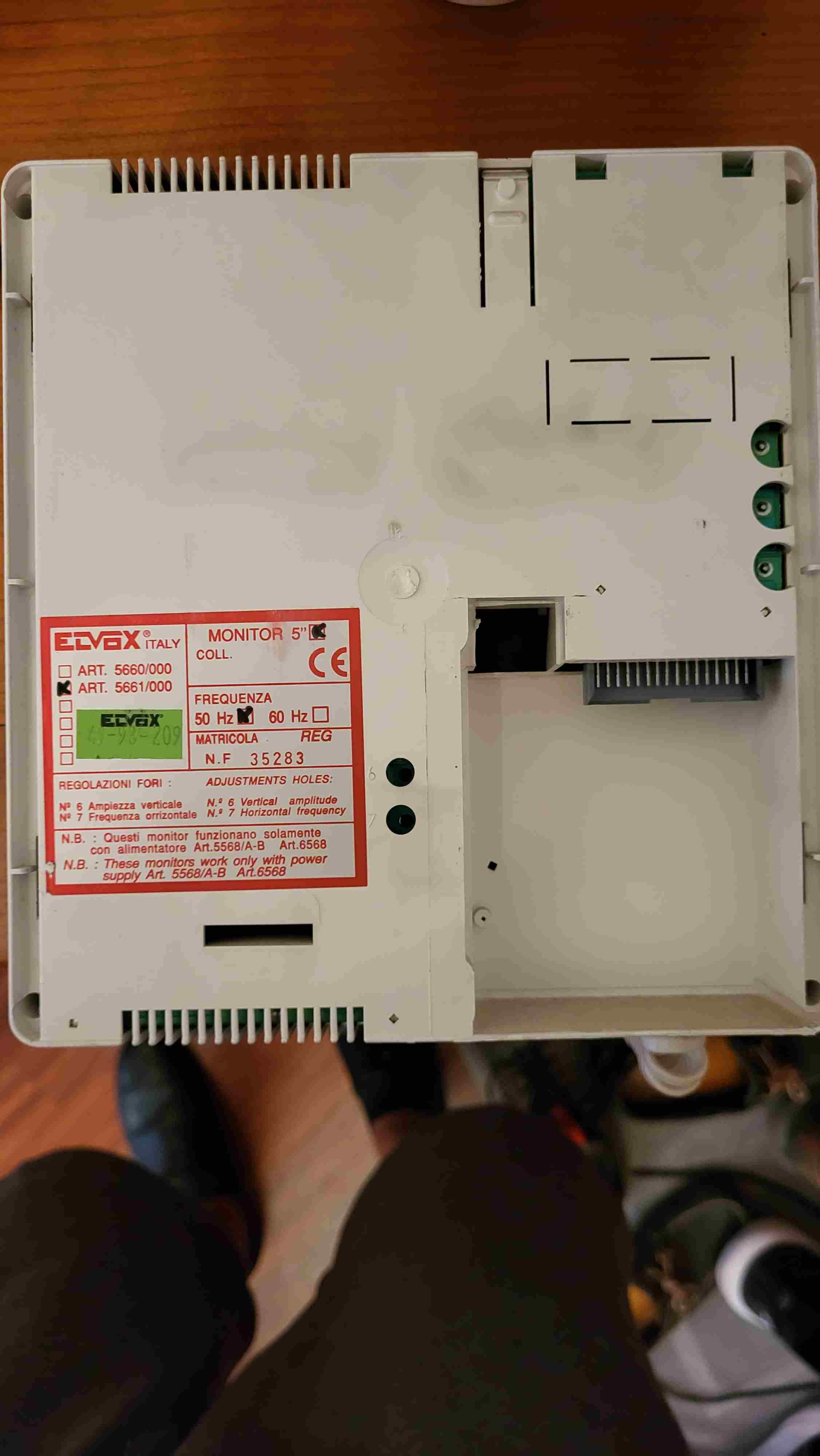

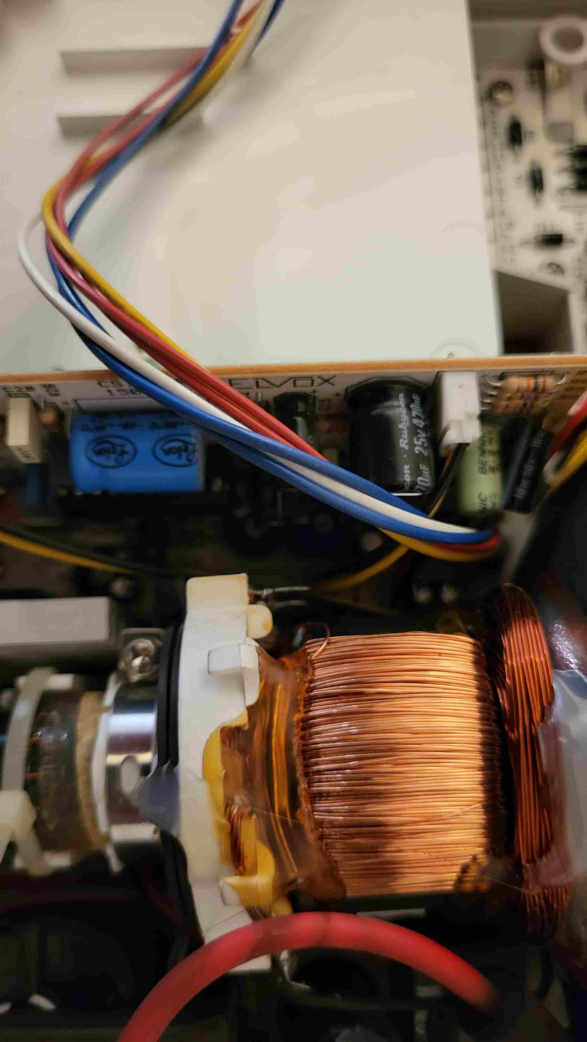

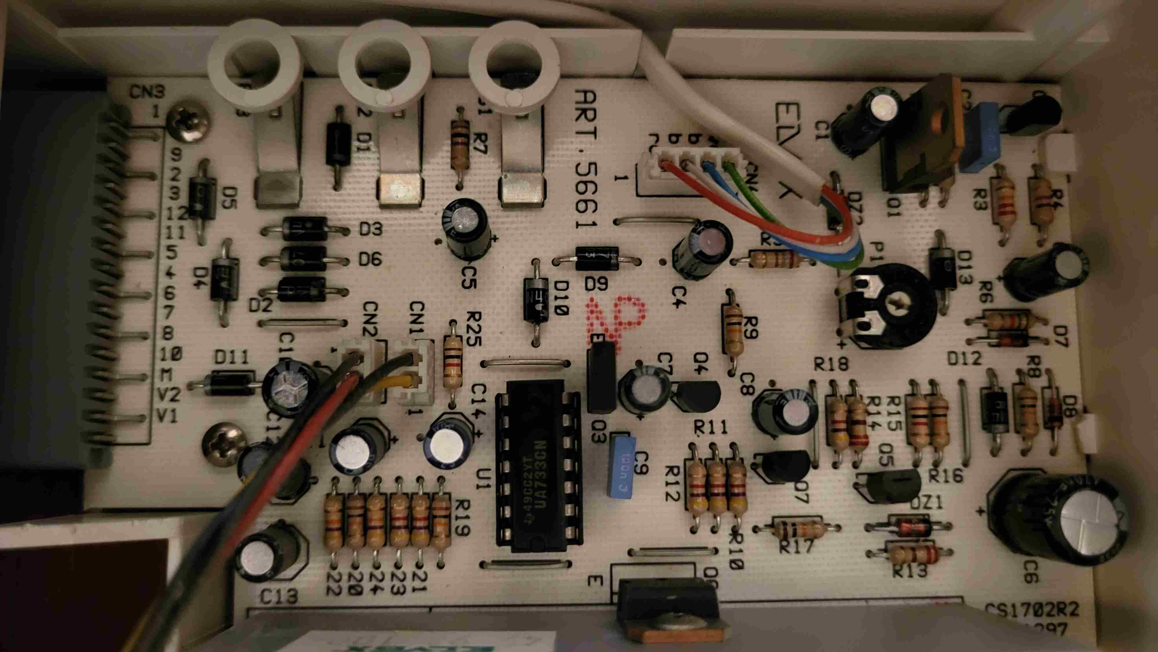

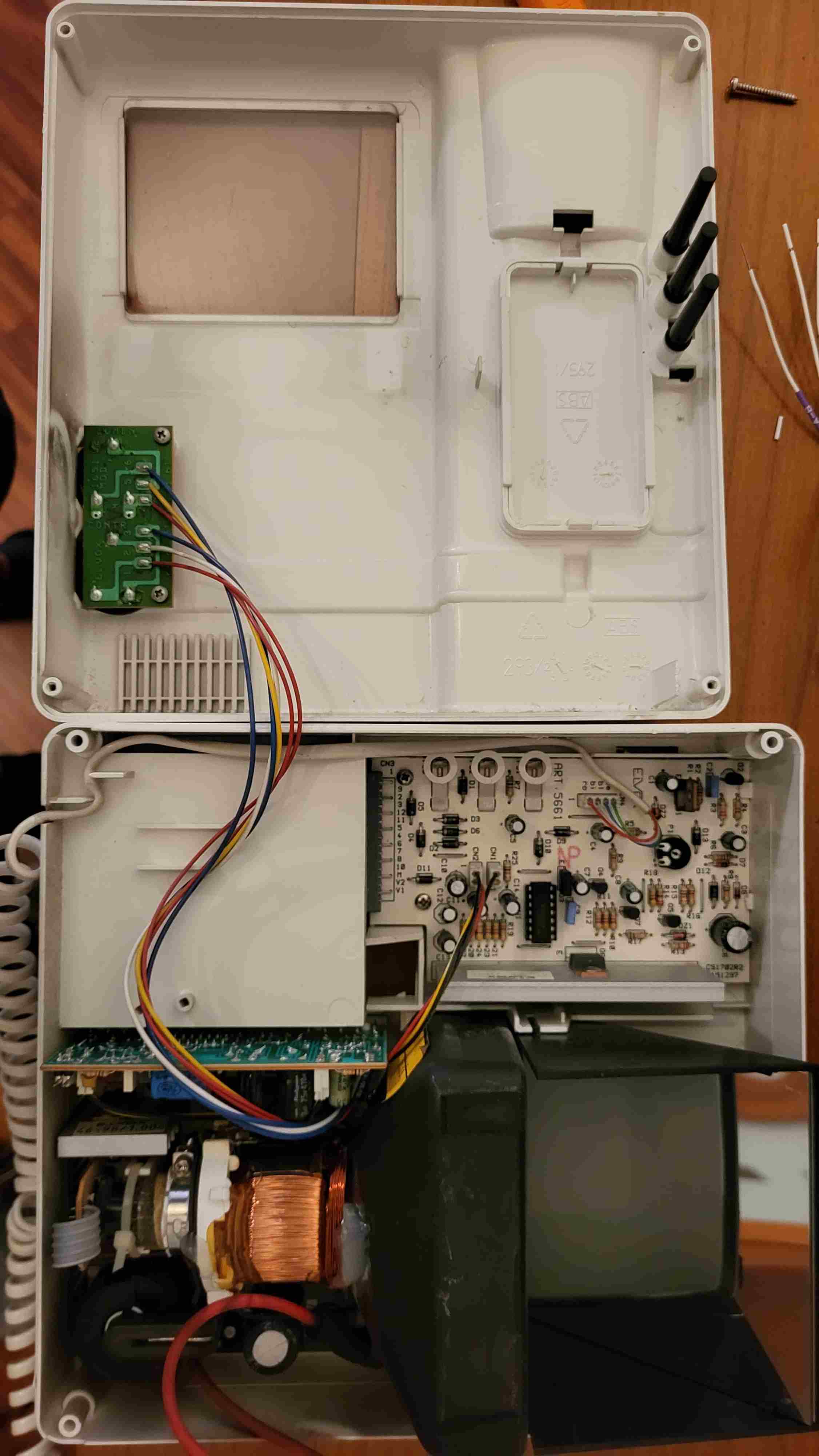

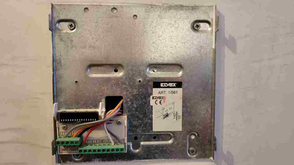

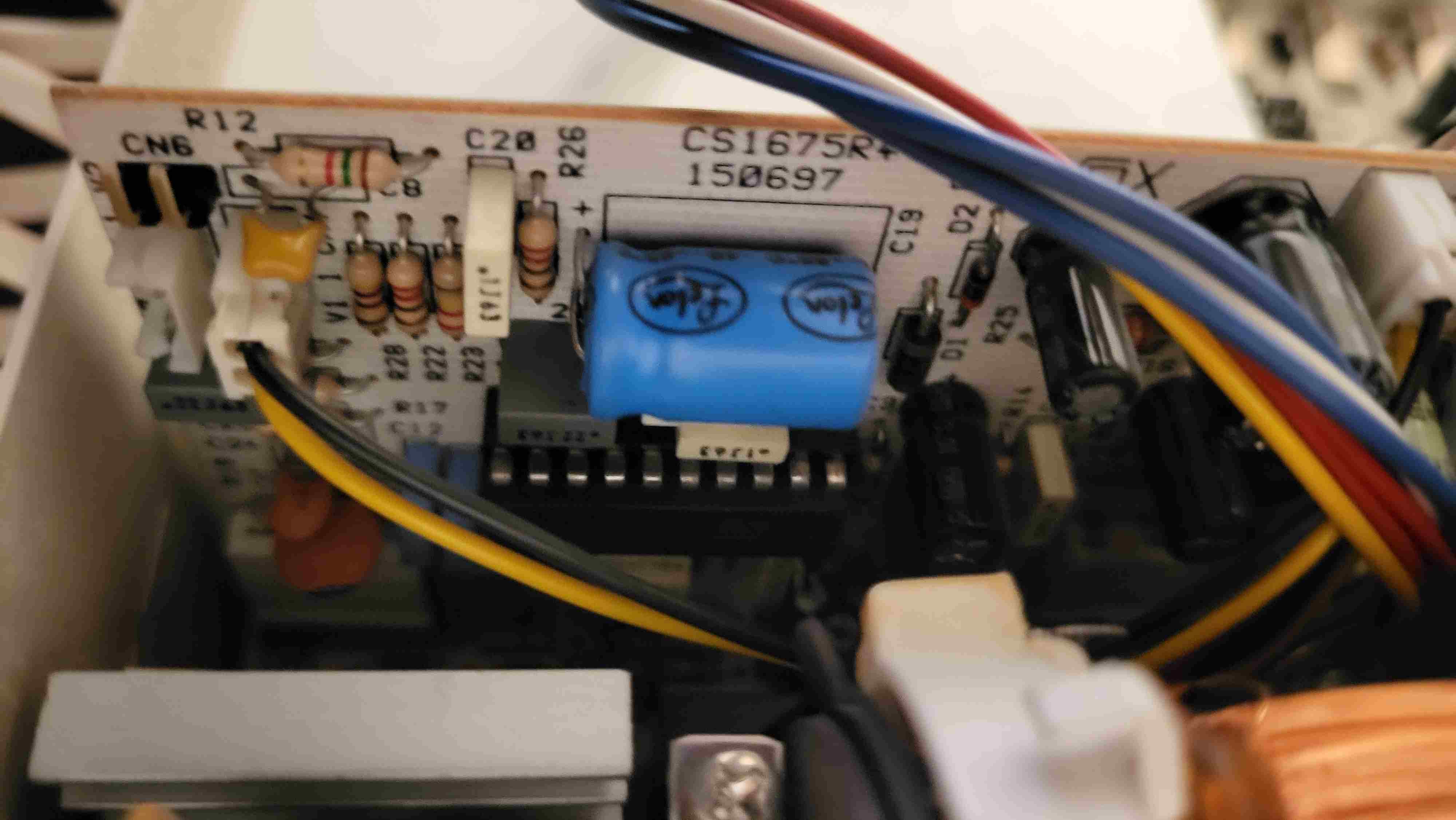

Ring Intercom su Elvox 5661
Buongiorno, inoltro una domanda e ringrazio chi volesse rispondere. Ho un videocitofono condominiale, singolo bottone per apertura dell'ingresso nell'atrio principale. Ho acquistato un Ring Intercom anche se il dispositivo non e' tra quelli compatibili. Ho provato a contattare il loro supporto per capire se si potesse far funzionare, visto che credo che con un solo comando si tratti solo di sapere dove inserire i cavi, ma ho avuto risposta negativa. Ora prima di rendere l'oggetto, volevo capire se qualcuno sia in grado di dirmi quali siano le connessioni corrette, allegate ci sono tutte le foto dei cablaggi. Grazie mille.
Ciao CostantinoM,
7 ore fa, CostantinoM ha scritto:
.........Ora prima di rendere l'oggetto,.........
Mi spiace per te, ma puoi pure renderlo anche domani!
L'impianto è un "vecchio" sistema Elvox DIGIBUS ed il Ring NON è assolutamente compatibile, basta che confronti la descrizione della morsettiera nel manuale con quella dei tuoi collegamenti:
https://www.vimar.com/irj/go/km/docs/z_catalogo/DOCUMENT/S6I_634_400_09_6354.97124.pdf
Anche se quello del link non è il tuo 5661/000, ma il nuovo 6354, il principio non cambia.
