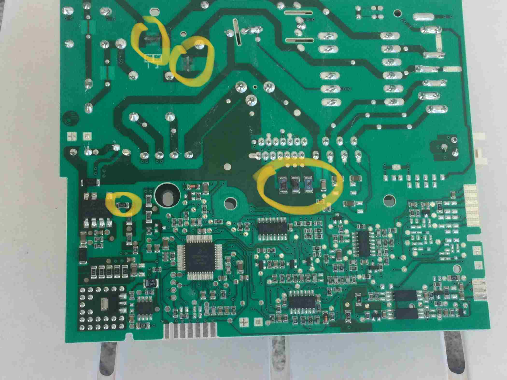

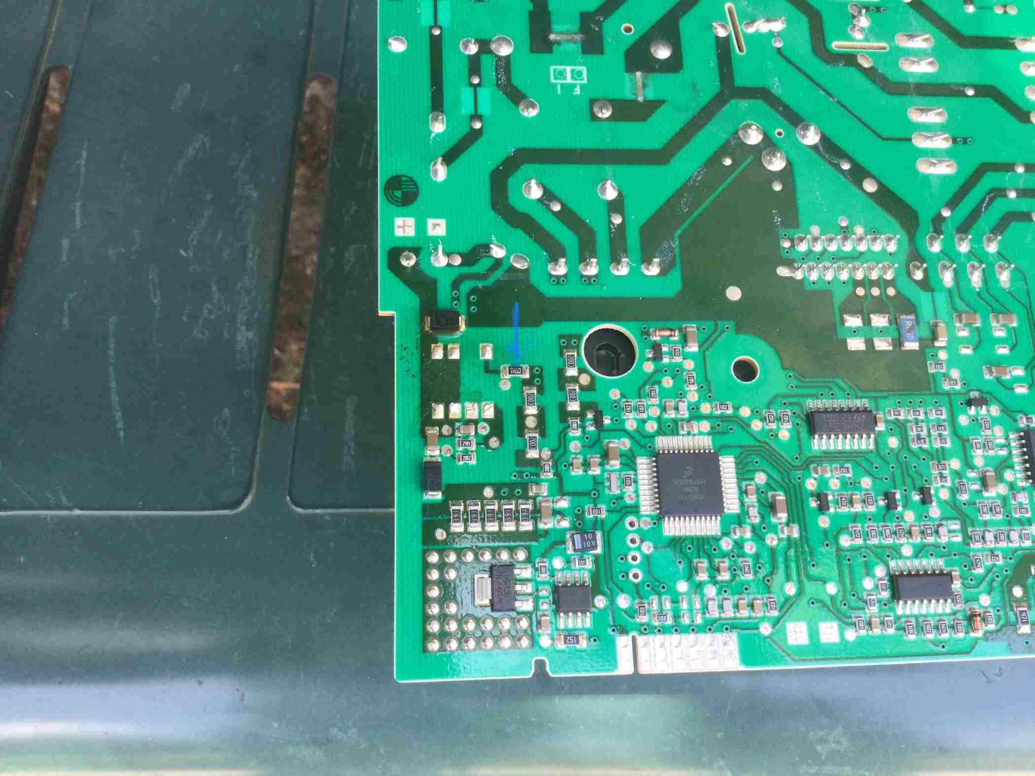

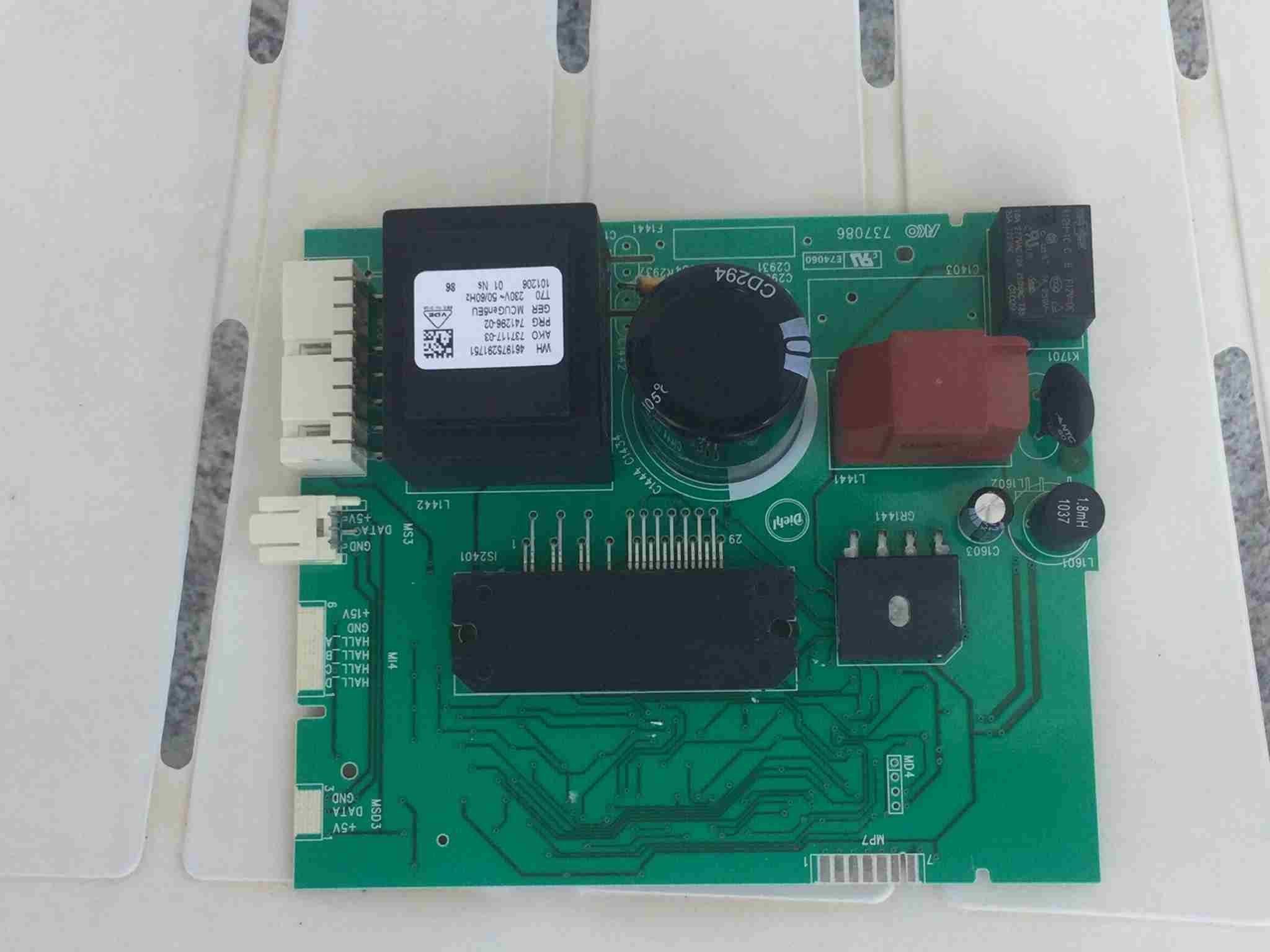

Scheda lavatrice wirpool AWE 9630
4405EB5C-2C12-4DBE-B8CD-97FD5E8AD6FF.thumb.jpeg.913818069ec443c11cd5d9a48e88d2af.jpegSaluto a tuti,vorrei riparare la scheda motore ma ho dei componenti non molto leggibili quindi avrei bisogno di aiuto.Poi posterò della foto dellla scheda ,ho 3 resistenze con sigla R050 di colore celeste bruciate il loro valore e di 0,05 ohm misurando sono le dimensioni e una 2512 ma per i watt?e poi quella che alimenta LNK  io leggo 1R00 .Oltre ha sostituire lnk ….  Irdak……  e le resistenze non c’è altro.Grazie
del_user_227154
Se i problemi sono solo quelli sei stato fortunato.
Grazie,per adesso ho riscontrato questi componenti ciò non vuol dire che cambiando i componenti la scheda non funzioni. Le foto che postato non sono nitide come mai?
