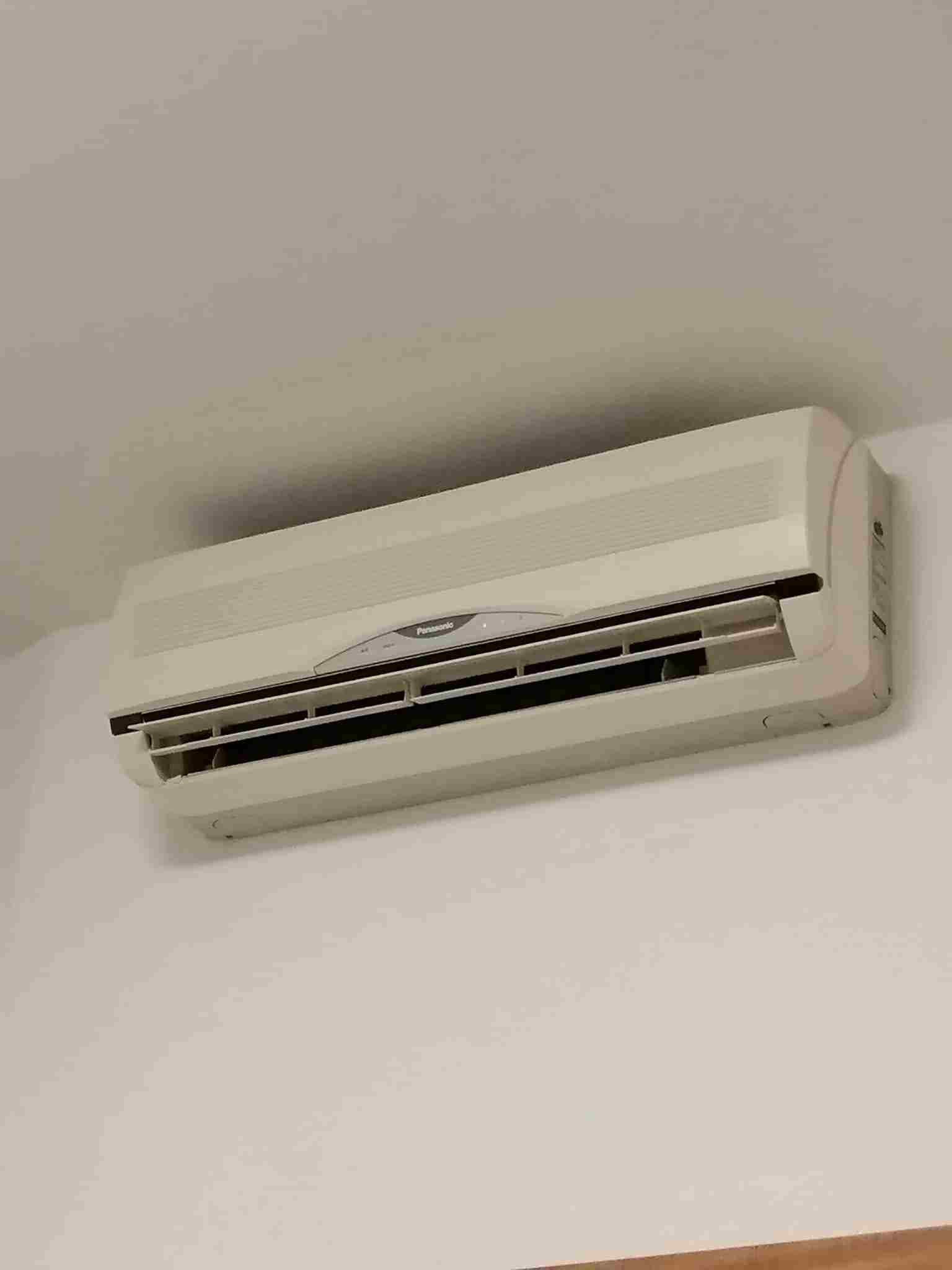

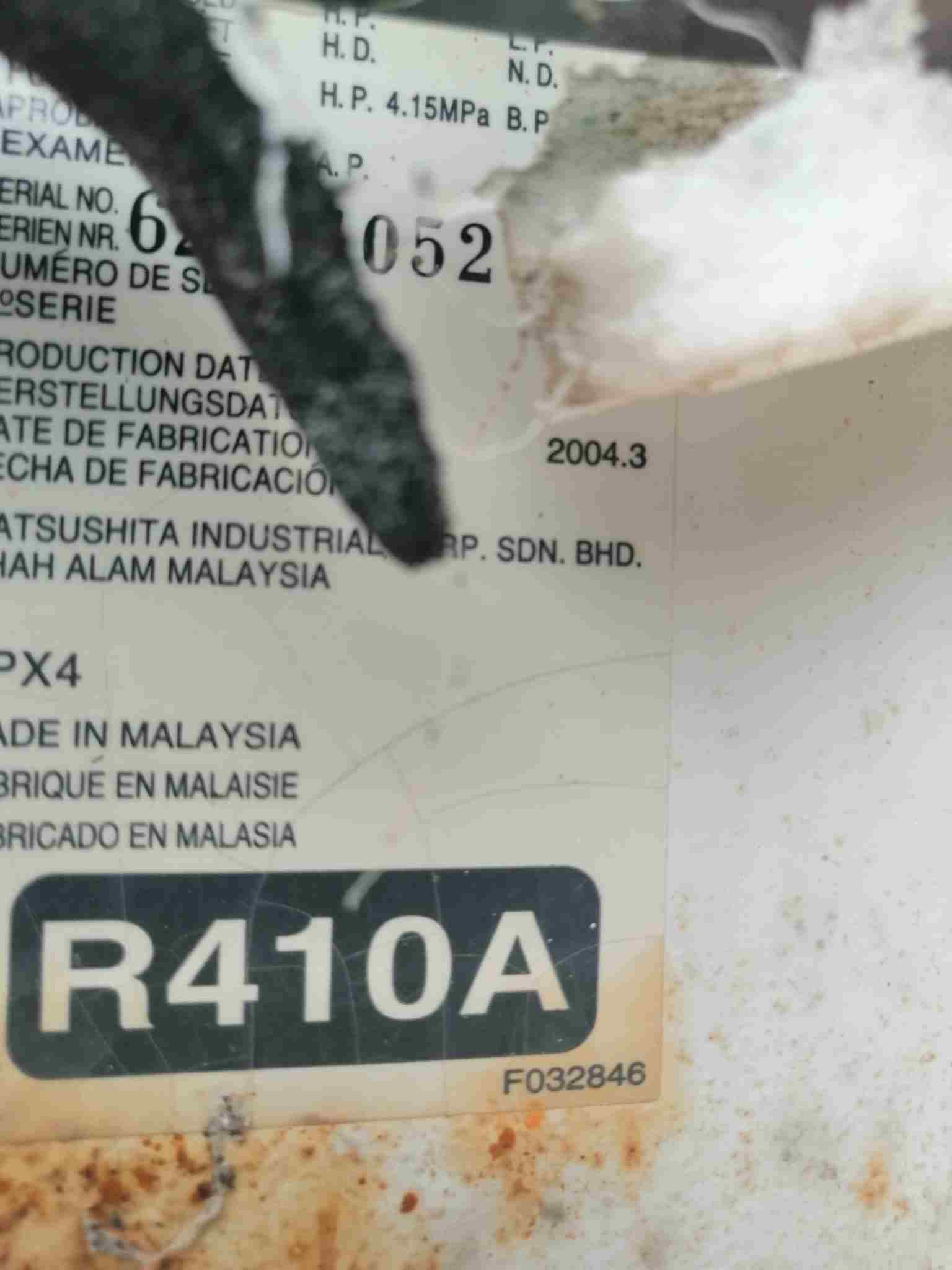

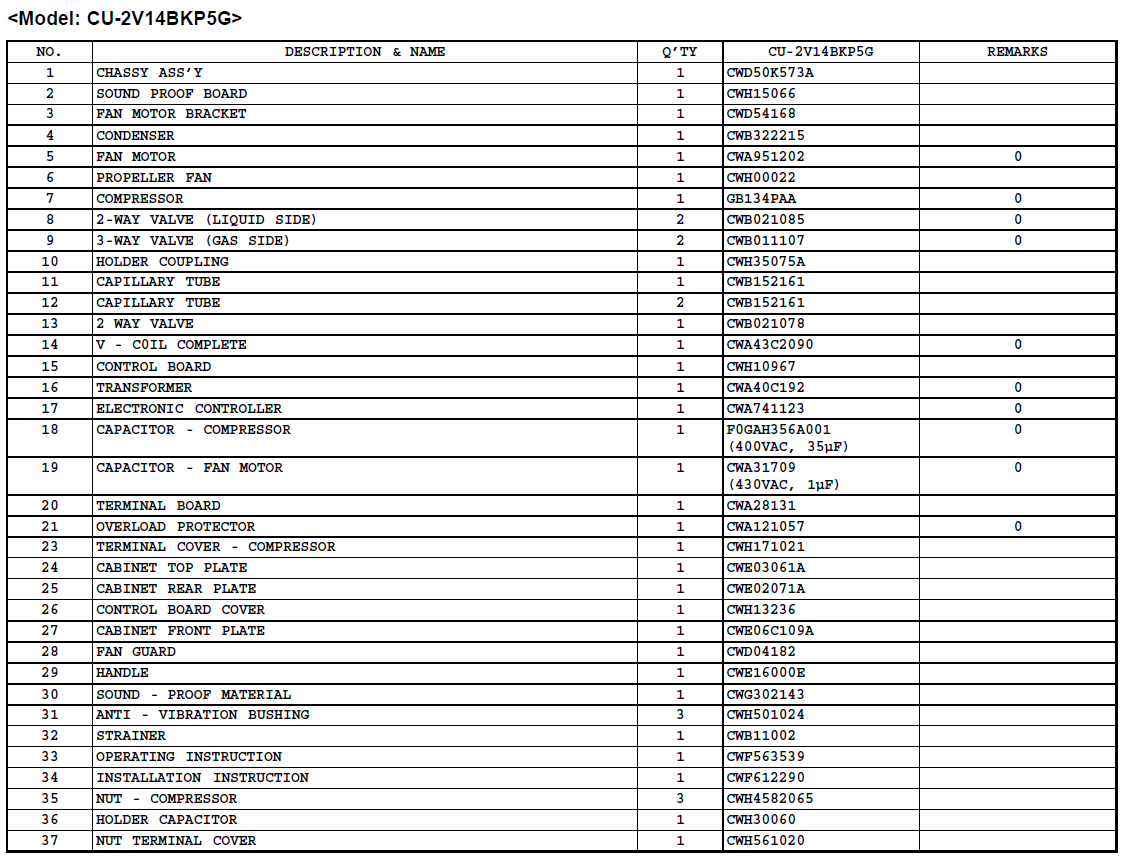

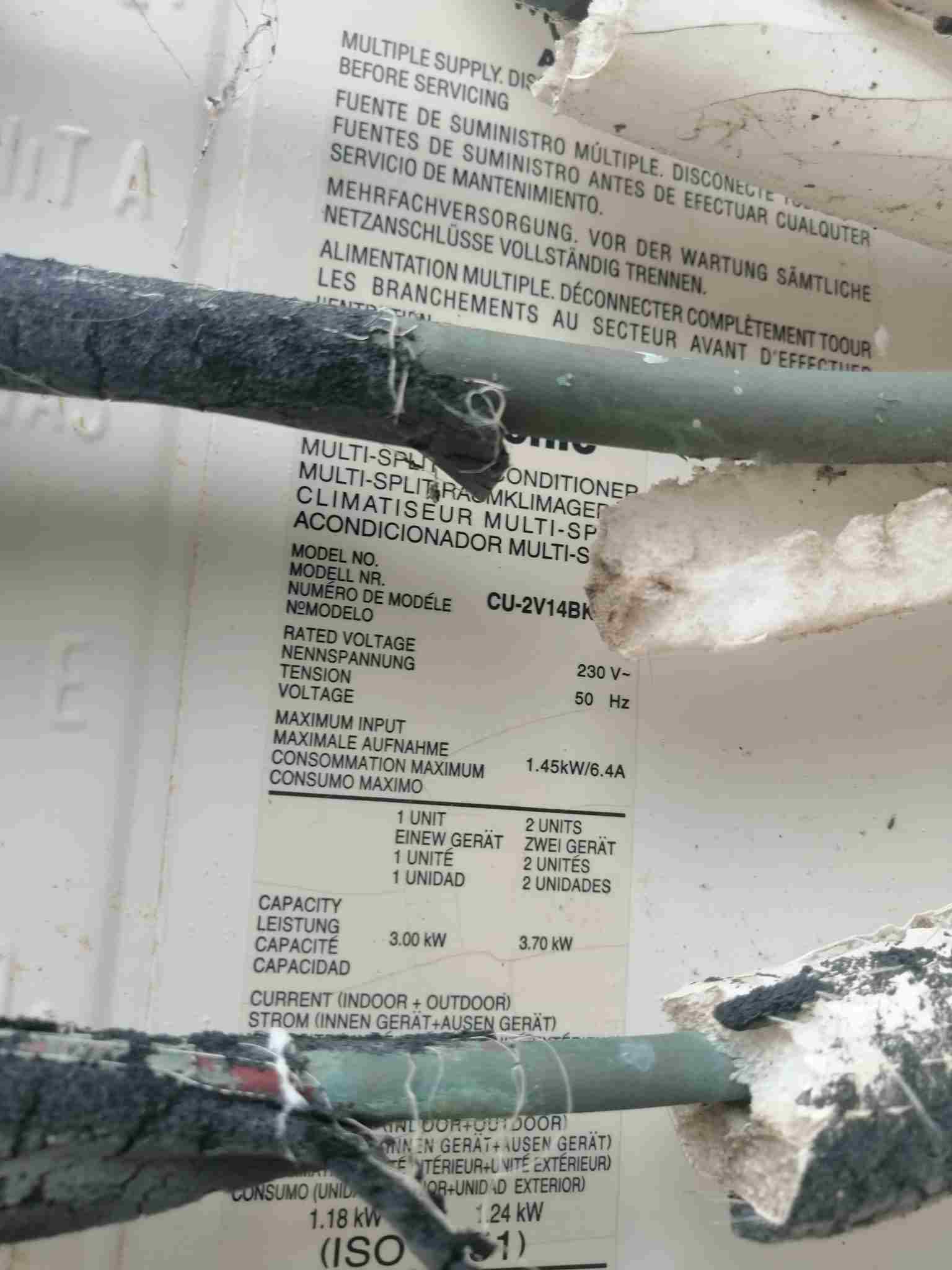

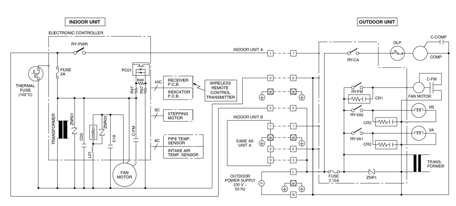

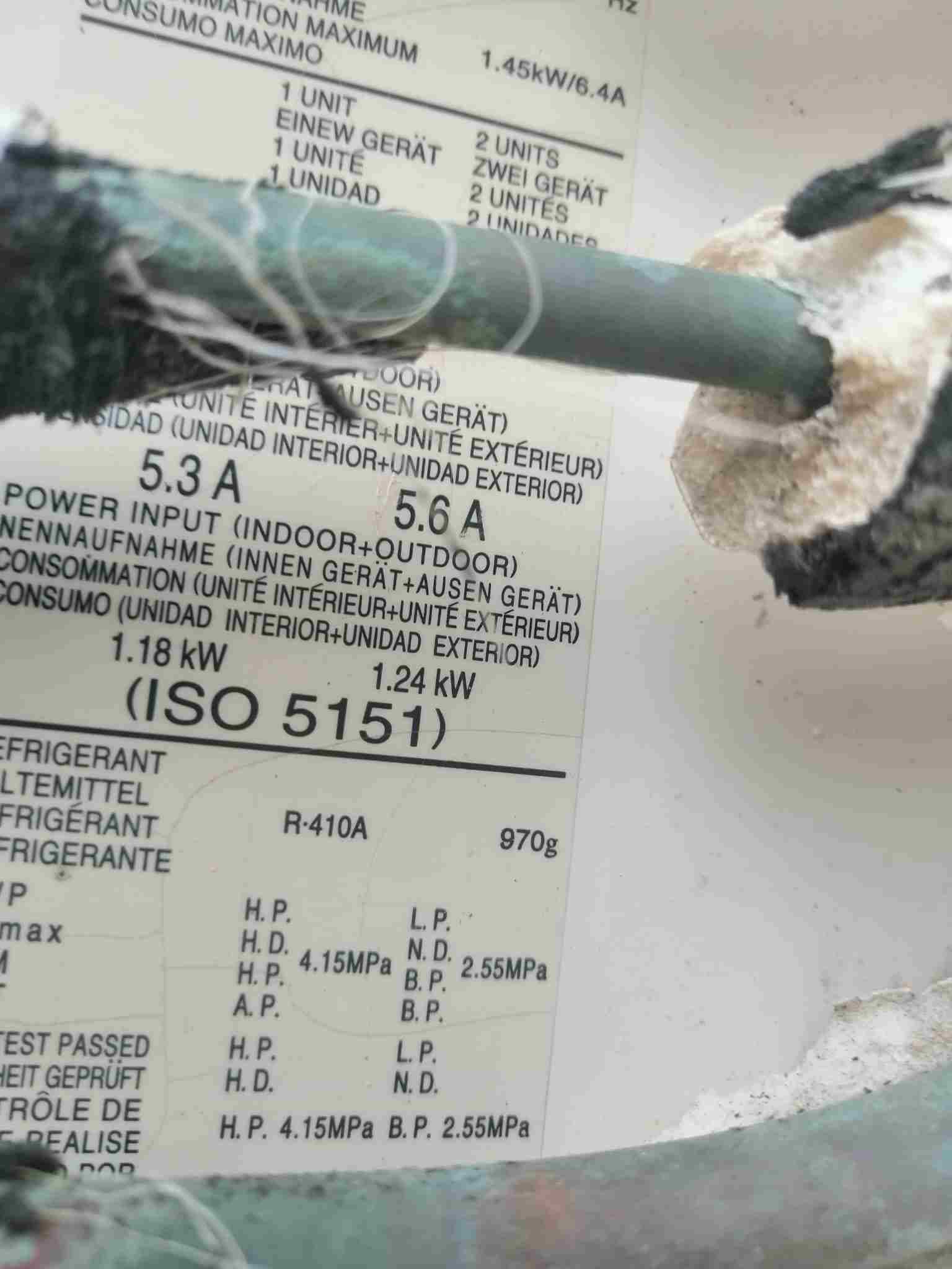

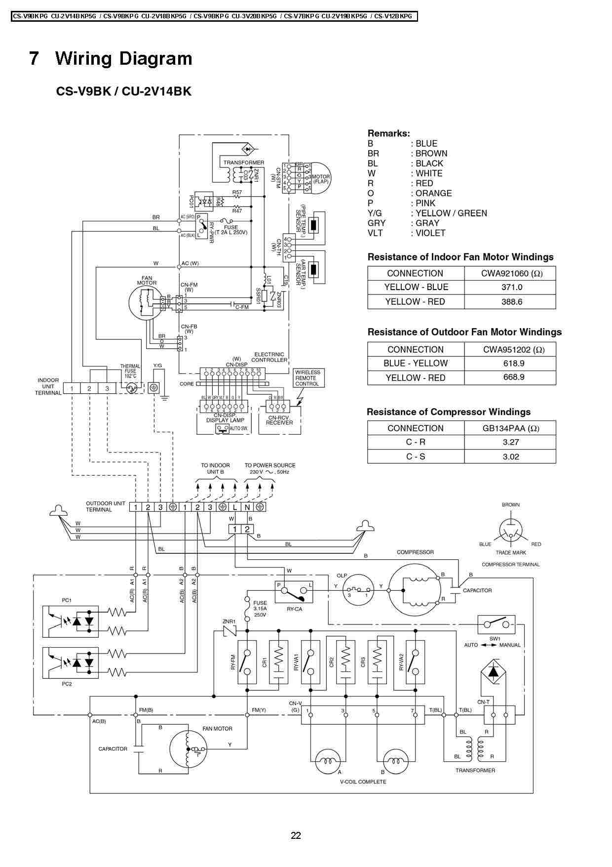

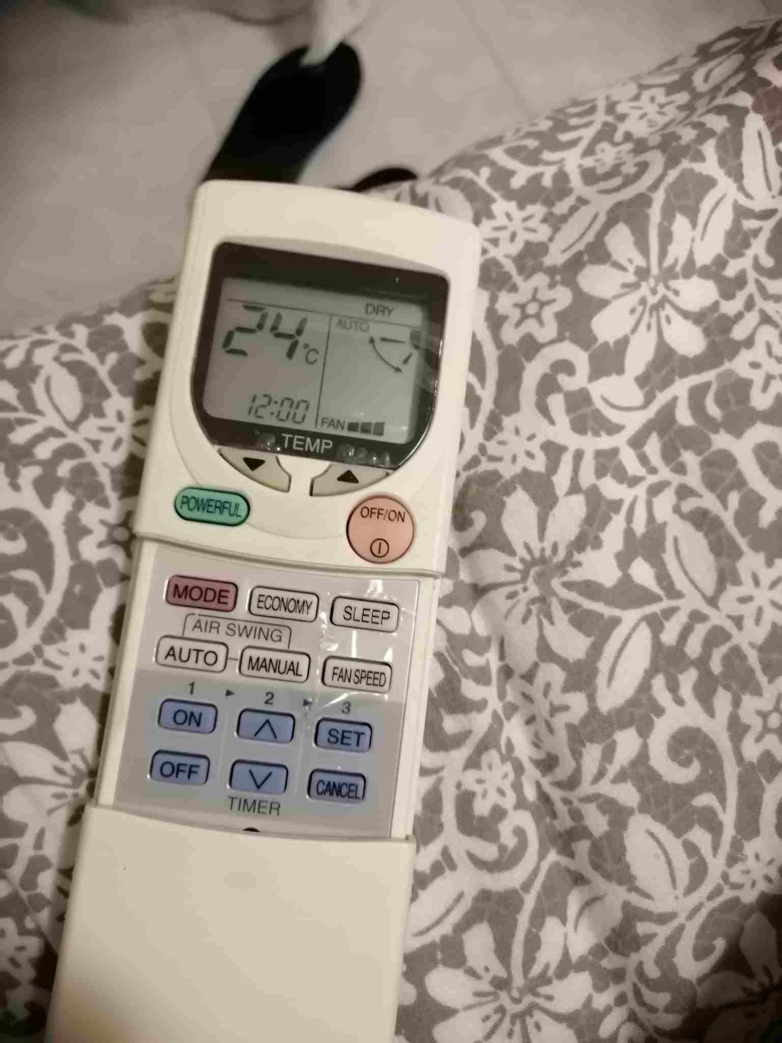

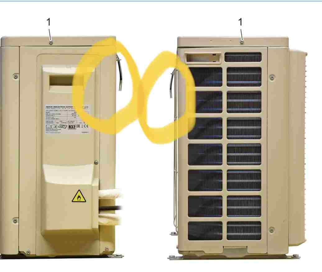

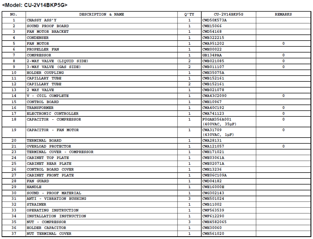

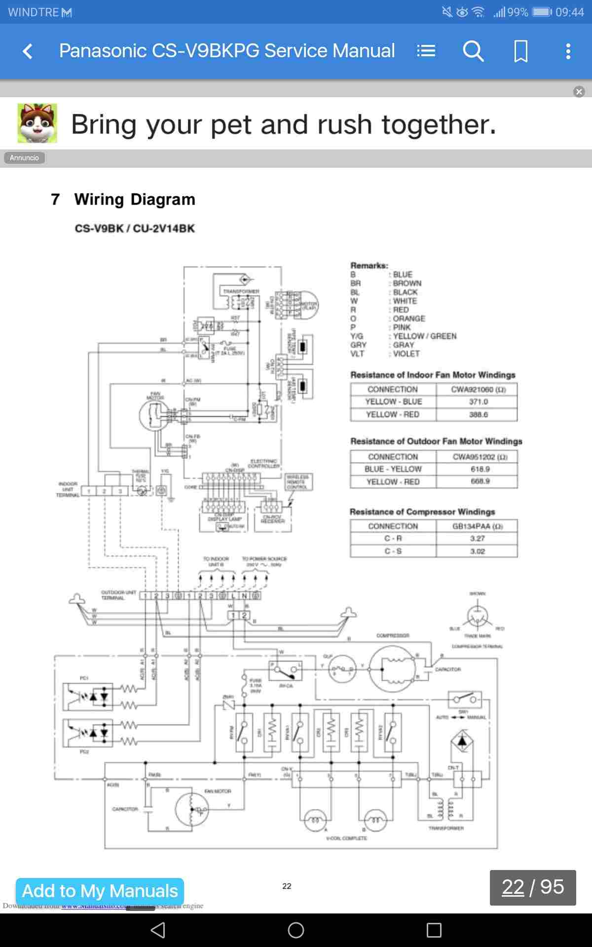

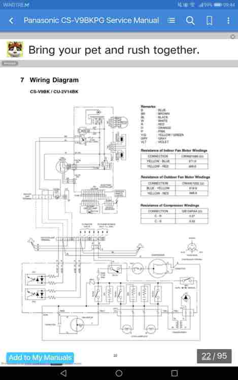

test461
Buonasera,
porto alla vostra attenzione il problema che ha il mio carissimo amico Errico poiche' pur essendo un ex riparatore elettronico non ho basi e conoscenze in questo campo. Il condzionatore in oggetto, il Panasonic cu-2v14bkh all'arrivo dell'estate non si avvia: premetto che lui tiene staccato lo stoutz per tutto il resto dell'anno per poi rialimentare la macchina solo d'estate. Per chiarezza vi riporto il suo post:
"Buongiorno, ti mando gli unici dati rilevati che ho.
Da considerare che all'accensione iniziale l'unita esterna non dava segni di vita,
come se mancasse l'alimentazione, quindi adoperavo lo split interno come ventilatore
sia come dry oppure come cool, tanto la macchina esterna non dava segni di vita né
come ventola né come pompa, questo è andato avanti per circa 10 giorni
fino a quando la macchina esterna ripartiva  on funzionalità ottimale.
Ti faccio presente che anche negli ultimi 3 anni passati mi dava lo stesso
problema ma in tempi ridotti max un giorno poi ripartiva funzionando tutta l'estate bene."
Adesso sembra che il problema si stia accentuando. Mi rimetto a voi per eventuali consigli sul da farsi e sul dove effettuare verifiche e controlli.
Vi ringrazio anticipatamente.
WhatsApp Image 2023-07-13 at 10.08.16(2).jpeg
WhatsApp Image 2023-07-13 at 10.08.16(1).jpeg
WhatsApp Image 2023-07-13 at 10.08.16.jpeg
WhatsApp Image 2023-07-16 at 22.54.01.jpeg
WhatsApp Image 2023-07-16 at 22.52.58.jpeg
Modificato: da themonster
21 minuti fa, themonster ha scritto:
un ex riparatore elettronico non ho basi e conoscenze in questo campo.
la macchina è abbastanza semplice
ma molto "a naso", va "vista" (nel senso che va revisionata/sostituita) la scheda dell'unita interna
Grazie click0, ma non ho specificato nel post iniziale (ora lo modifico) che di split ne ha 2, e il difetto si presenta con entrambi. Quindi quale dei 2 controllare?
Rettifico: il post iniziale non e' piu' modificabile :(
Modificato: da themonster
Domanda: nessuno di voi ha mai avuto problemi con i condensatori dell'unita' esterna?
Screenshot 2023-07-16 231424.png
mah,
non va nulla dell'unità esterna,
solo se c'è un condensatore "doppio" (che combina in un unico involucro, due condensatori) può non andare nulla
altrimenti o va la ventola o va il compressore...
Brancolo nel buio, consigli? La ventola dell'unita' esterna quando non parte non fa andare il resto. Cosa devo verificare?
1 ora fa, themonster ha scritto:
consigli?
un clima nuovo...
Xxxxbazookaxxxx
 Verifica la resistenza sonda aria ambiente unità esterna.
Veramente alla sua età le sonde andrebbero testate tutte.
Il modello esatto è coperto da isolante nella foto.
Modificato: da Xxxxbazookaxxxx
Xxxxbazookaxxxx
grazie mille per l'interessamento ma non trovo l'item ne' sull'esploso ne' sull'elenco delle parti di ricambio, vedi immagine.
Screenshot 2023-07-22 212913.png
Xxxxbazookaxxxx
li trovi la sonda aria ambiente seguila fino alla pcb e affianco troverai sicuramente anche le altre.
11 hours ago, themonster said:
ma non trovo l'item ne' sull'esploso ne' sull'elenco delle parti di ricambio, vedi immagine.
Ok ma ti posso garantire che ne ha almeno 5.
Xxxxbazookaxxxx
1 sonda tubazione scarico compressore
2 sonde tubazione mandata
2 sonde tubazione aspirazione
1 sonda tubazione temperatura condensazione
1 sonda aria temperatura ambiente esterna
Lo split avrà:
1 sonda aria ambiente interna
1-2-3 (dipende da marche e modelli comunque almeno 1 è sicura al 100%) sonde tubazione temperatura evaporazione.
1 minuto fa, Xxxxbazookaxxxx ha scritto:
1 sonda tubazione scarico compressore
2 sonde tubazione mandata
2 sonde tubazione aspirazione
1 sonda tubazione temperatura condensazione
1 sonda aria temperatura ambiente esterna
esagerato...
per me è un semplicissimo dual, doppio compressore, on/off (solo freddo (?))
quindi fuori nella peggiore ipotesi c'è solo una scheda elettronica dei ritardi di accensione
altrimenti c'è un semplicissimo rele
33 minuti fa, click0 ha scritto:
per me è un semplicissimo dual, doppio compressore,
no sembrerebbe che ha in targhetta solo 1 quantità di r410 credo che questo sia lo schema
Modificato: da alighi
Lo schema a blocchi e' questo, indica una "pipe temp sensor" solo nella indoor (unita' interna), strano pero' 🤔
Screenshot 2023-07-23 102234.png
53 minuti fa, alighi ha scritto:
no sembrerebbe che ha in targhetta solo 1 quantità di r410
perfettamente ragione, quindi ha un compressore solo, non due
6 minuti fa, themonster ha scritto:
strano pero'
de che ..
sono macchine di una semplicità di riparazione estrema
l'unita interna ti da il 220 in chiamata compressore esterno?
si è un problema fuori
no è "guasta" la scheda interna
fuori non parte nulla ?!
è un problema di scheda
se hai cu*o, è semplicemente saltato il fusibile...
Quote
l'unita interna ti da il 220 in chiamata compressore esterno?
Le unita' interne sono 2, il problema si verifica con entrambe; l'imputata sembra essere l'unita' esterna.
Dovro' indagare fra scheda elettronica, condensatori su fan e compressor e fusibile termico (diventato difettoso) se e' autoripristinante.
Xxxxbazookaxxxx
3 hours ago, click0 said:
esagerato
Ah è un on off?
Allora meno.
