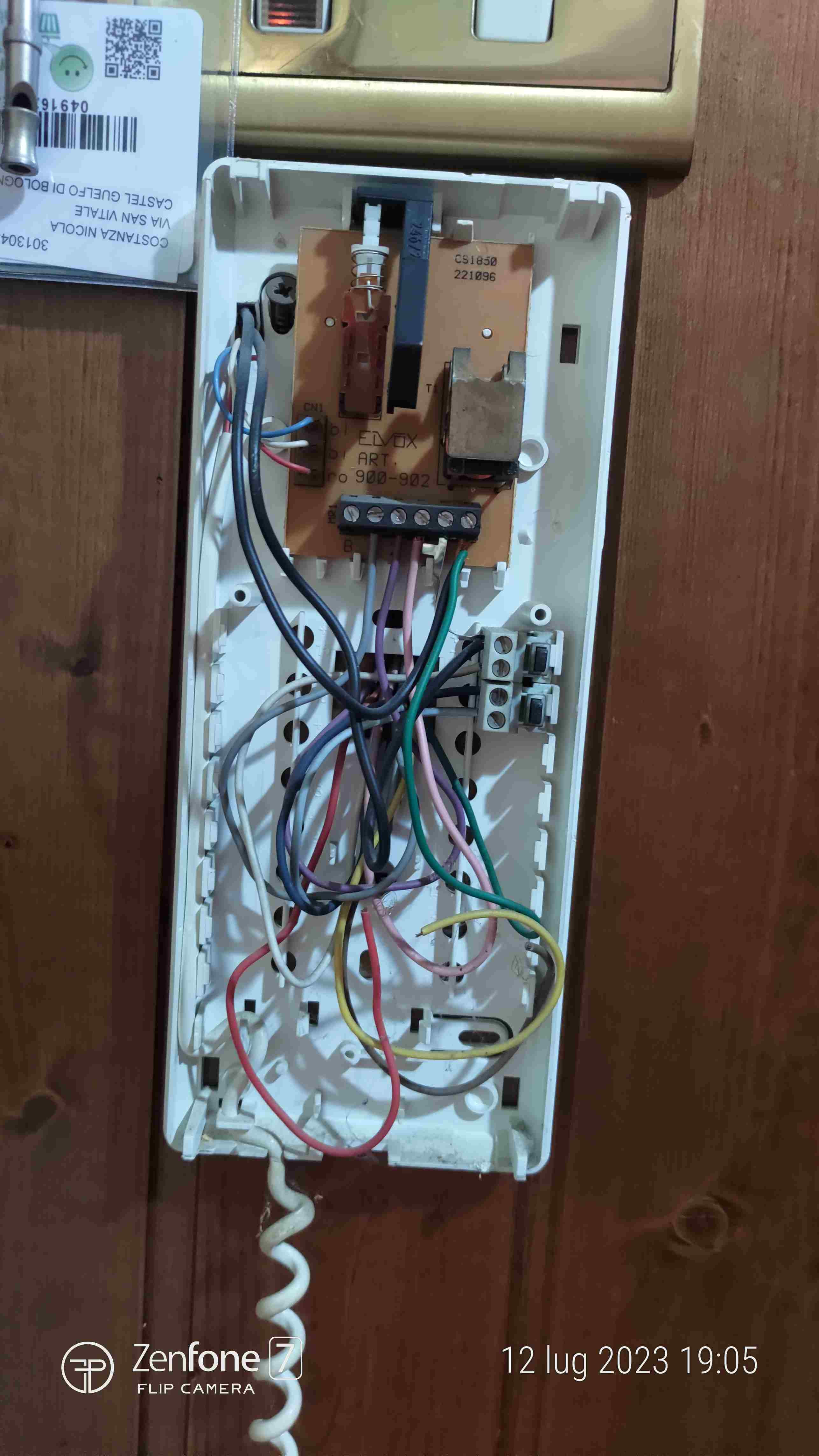

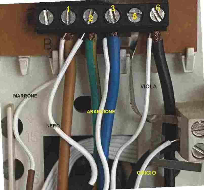

Fastidiosi rumori in ascolto su impianto ELVOX Art. 900-902 e RING INTERCOM
DomenicoNicodemo
Buongiono , come da titolo ho collegato un RING al mio citofono ELVOX , tutto funziona tranne che quando rispondo al citofono col l'APP RING (  se attivo l'altoparlante , quindi l'ascolto di chi è al cancello) si sentono fastidiosi rumori che in parte coprono la voce mentre chi è fuori al portone sente la mia voce chiara e senza disturbi. Vi allego foto del mio citofono pre-installazione RING e foto (presa dalla rete) dove mostro i collegamenti fatti. Sarei molto grato a chi riuscisse ad aiutarmi.
Nel ringraziarvi per l'attenzione , resto in attesa.  PS i colori assegnati ai fili sono quelli del cavo A di Ring. Come noterete il cavo Bianco A4 non l'ho collegato. E' forse quella la causa ???
collegamentoRING.thumb.jpg.7da6abd7382ed59f106fda5f2617947d.jpgimage.thumb.jpeg.06e5cd57dc662c6cab25efcf63751cc6.jpeg
  • 8 months later...
Buongiorno Nicodemo, mi scusi per il disturbo, volevo chiederle se ha risolto il problema, essendo nella stessa identica condizione sua, le sarei grato se potesse darmi qualche indicazione. Grazie. Luigi
