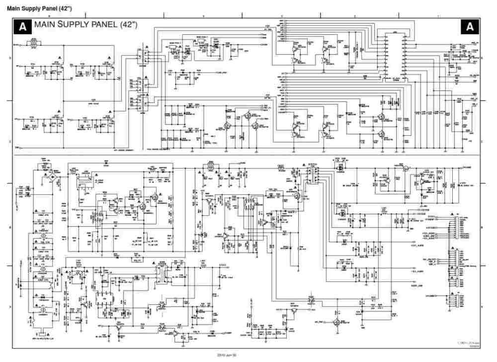

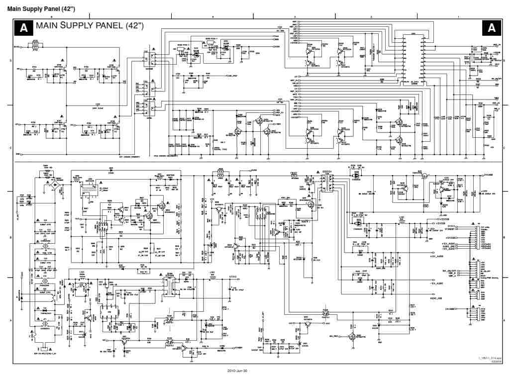

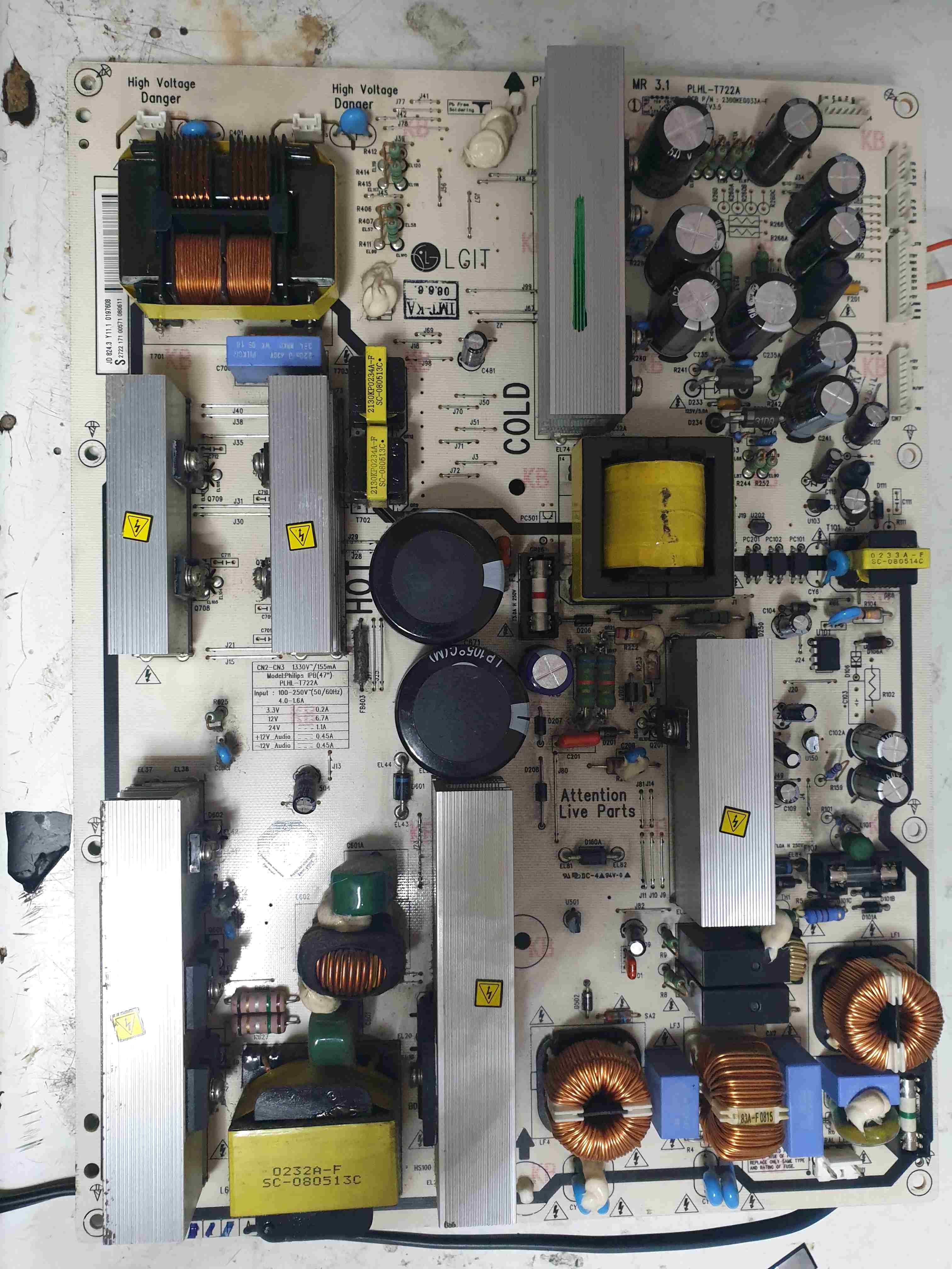

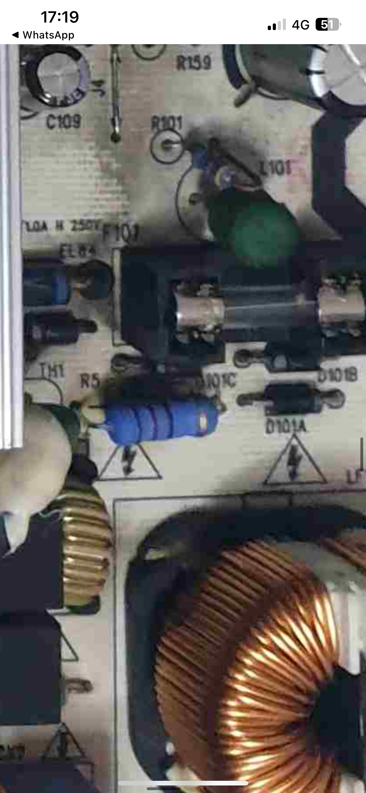

Richiesta schema Philips 47PFL5603D/10
Buona sera, e da tempo che cerco di reperire questo schema inerente ad uno switch montato su un Philips 47 Pollici LCD, ma senza trovare riscontro o meglio ci sono alcuni schemi che somigliano, ma con componenti diversi e così faccio fatica a risolvere.
Il mio è un 2300keg033A-F rev. 3.5 allego foto,
nel mio U201 è NCP1207A, molto diverso d quello che troviamo sui vari schemi, ho riparato una buona parte di esso ma mi sono dovuto fermare perchè U600  5501A non riceve una tensione corretta per attivarsi, e non riesco a capire chi lo deve fornire.
grazie
questo è lo schema che ho trovato, ma ci sono delle varianti non riportate, ho la parte booster spento... non so se a qualcuno di voi è già capitato sotto le mani questo ali....
philips_2300keg031a-f_plhlt721a_272217100569_sch (3)_001.jpg
Modificato: da andreoli1969
  • 2 years later...
Buongiorno, potresti aiutarmi? Ho la stessa TV e una delle resistenze, R5, si è bruciata. Non riesco ad ingrandire abbastanza lo schema per vederlo. Nell'immagine del collega, è visibile nell'angolo in basso a destra. Potresti dirmi di che tipo?
Grazie mille!!
Alessio Menditto
Almesyt devi aprire una nuova discussione tua per favore, non ci si può accodare a quelle altrui, grazie.
Ospite
