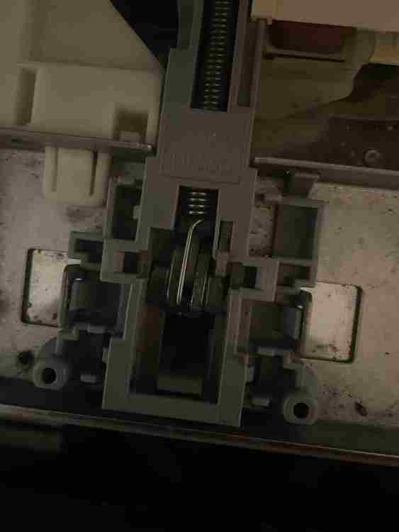

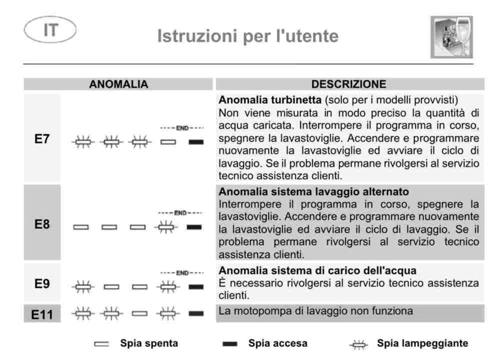

Hubris Inserito: 18 luglio 2023 Segnala Inserito: 18 luglio 2023 Nuovo del forum, ho letto e cercato ma non riesco a capire il problema della mia lavstoviglie. 2 mesi fa dopo 4 anni di lavoro pesante, lavastoviglie cominica a dare segni di affaticamento, ovvero a volte non parte o non finisce, in maniera causale, rimane acqua nel cestello, si fa ripartire e porta a termine correttamente. Si nota che i tempi di lavaggio deivari programmi non sono più quelli originali: l'intensivo mi pare fosse 2:38 mentre ora è 2:35. La cosa si aggrava, chiamo assistenza, il tecnico uscito verifica che i singoli componenti sembrano funzionare a dovere e sentenzia: è la scheda da cambiare 350 € + manodopera. Per l'uscita si prende 50€. Rimango perplesso, cerco di capire quanto costa la scheda e me la procuro a 135€. Arrivata la monto. Lavastoviglie torna a funzionare, ma dopo pochi lavaggi, l'intensivo non parte. Dopo qualche settimana non vuole saperne di partire. O meglio su alcuni programmi parte ma poi si ferma ed emette 10 bip. Avete qualche indicazione da darmi? Grazie
UABC80 Inserita: 18 luglio 2023 Segnala Inserita: 18 luglio 2023 All'accensione i led sono accesi come al solito? A che punto del ciclo si blocca? Fa lo scarico iniziale? Resettando il programma e reimpostandolo cambia qualcosa?
Hubris Inserita: 18 luglio 2023 Autore Segnala Inserita: 18 luglio 2023 All’ accensione I led si accendono come al solito, ho notato che selezionando i programmi uno lampeggia gli altri sono fissi. adesso o non parte proprio o parte prova a caricare e poi si stoppa con i 10 beep. non so se il reset sia la procedura che faccio ovvero schiaccio contemporaneamente accensione e tasto programmi. Non cambia nulla
Ciccio 27 Inserita: 19 luglio 2023 Segnala Inserita: 19 luglio 2023 Comunque di solito i 10 bip dovrebbero segnalare che la porta è stata aperta durante il ciclo. 🤷🏽
Stefano Dalmo Inserita: 19 luglio 2023 Segnala Inserita: 19 luglio 2023 Scusa , ma sui programmi che “ non parte” cosa fa una volta impostata e avviata? niente proprio o fa lo scarico ? O cosa ?
Hubris Inserita: 19 luglio 2023 Autore Segnala Inserita: 19 luglio 2023 Nulla. Accendo seleziono il programma, chiudo il portello, si accende il led rosso fisso sul pavimento e non fa nulla, zero. Su quello che parte, si accende il led rosso lampeggiante, parte e dopo 5-10 secondi si blocca con i 10 bip
michpao Inserita: 19 luglio 2023 Segnala Inserita: 19 luglio 2023 4 ore fa, Ciccio 27 ha scritto: Comunque di solito i 10 bip dovrebbero segnalare che la porta è stata aperta durante il ciclo. 🤷🏽 Controlla ma quel modello dovrebbe montare il sistema di apertura porta (in automatico a fine lavaggio) e si guastano. 15 ore fa, Hubris ha scritto: sentenzia: è la scheda da cambiare Quando non sanno trovare il guato danno sempre la colpa alla scheda ... Bisogna sempre verificare, per non sostituire parti funzionanti!
Stefano Dalmo Inserita: 19 luglio 2023 Segnala Inserita: 19 luglio 2023 Metti dell’acqua in pozzetto e vedi se la scarica nei due casi citati
Hubris Inserita: 19 luglio 2023 Autore Segnala Inserita: 19 luglio 2023 Ok ci provo, ma sono via fino a sabato grazie
Hubris Inserita: 20 luglio 2023 Autore Segnala Inserita: 20 luglio 2023 Sì ha la funzione di apertura automatica della porta a fine asciugatura per eliminare il vapore d'acqua e lasciare le stoviglie del tutto asciutte. Quindi potrebbe essere il sensore che dà segnale di apertura e blocca il tutto. Verifico ma mi pare che quando si apre la porta a lavaggio in corso i beep siano 2 non 10.
Ciccio 27 Inserita: 21 luglio 2023 Segnala Inserita: 21 luglio 2023 Io mi riferivo ai modelli più vecchi. Questi li conosco meno. 🤷🏽😉
michpao Inserita: 22 luglio 2023 Segnala Inserita: 22 luglio 2023 23 ore fa, Ciccio 27 ha scritto: Io mi riferivo ai modelli più vecchi. Questi li conosco meno. 🤷🏽😉 🙀 ci depisti? A questo punto bisogna fare una foto delle spie che lampeggiano (quando va in allarme), perché nel suo manuale 10 non è contemplato
Hubris Inserita: 17 settembre 2023 Autore Segnala Inserita: 17 settembre 2023 Riprendo per aggiornamento. La chiusura ha smesso di funzionare nel senso che non chiudeva più. Ho smontato il pezzo e trovato il pernetto laterale spezzato, circa 5 mm, fatto fatica a vederlo. Ordinato ricambio e rimontato. Tocco ferro ma da 2 è ritornata a funzionare, le tempistiche del display anche. Da notare che il ricambio è arrivato con spessore in plastica da avvitare sotto e a lato del meccanismo, come se si fossero resi conto che così com’era in poco tempo si sarebbe rotto di nuovo. ringrazio tutti dei controbuti.
