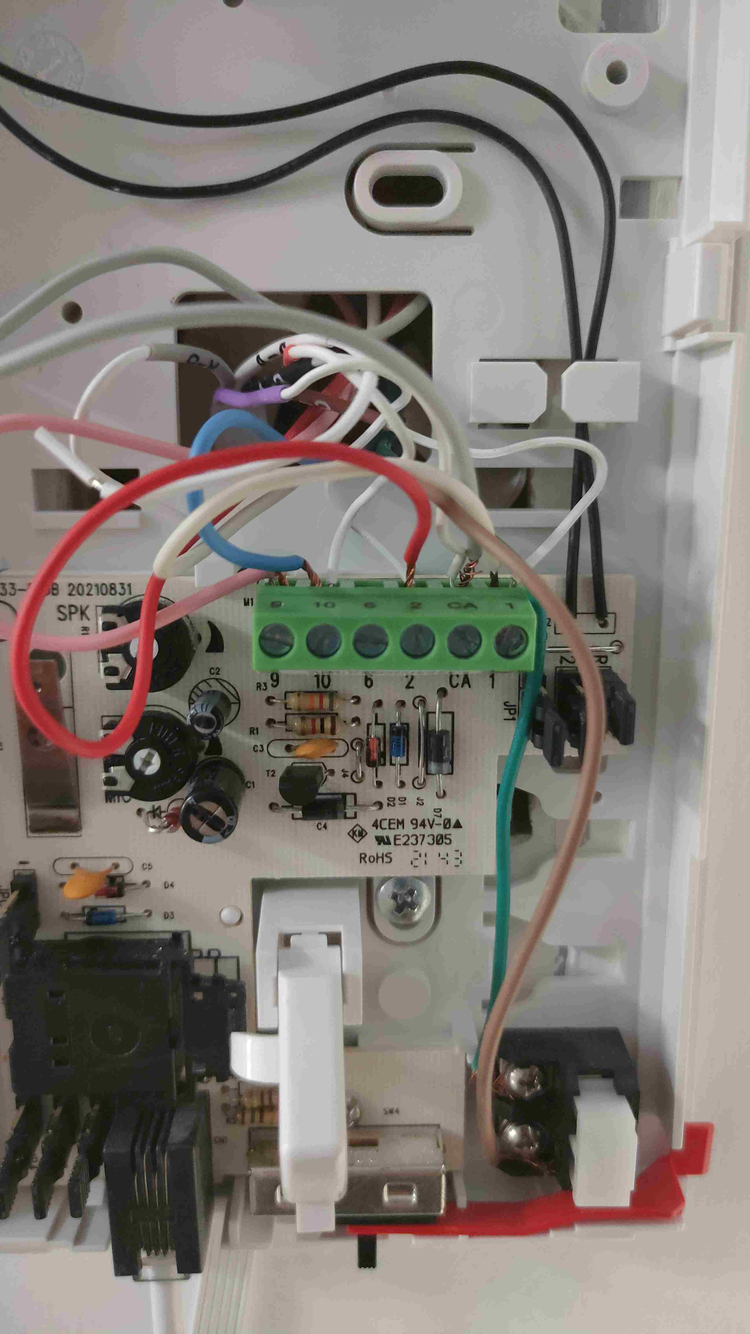

Problema Urmet 1133 con Ring Intercom
Buongiorno a tutti, ho un problema di installazione di Ring Intercom con un citofono Urmet 1133. Praticamente non mi arriva la chiamata. Ho notato che da schema di collegamento del citofono dovrebbe esserci un filo al 6 ponticellato con il 10 ma se lo faccio il ronzatore non smette di suonare, praticamente come se rimanesse incollato. Quindi l'ho rimesso sul 10 e collegato il filo A6 insieme a lui ma non succede niente.Potete darmi una mano per favore?
