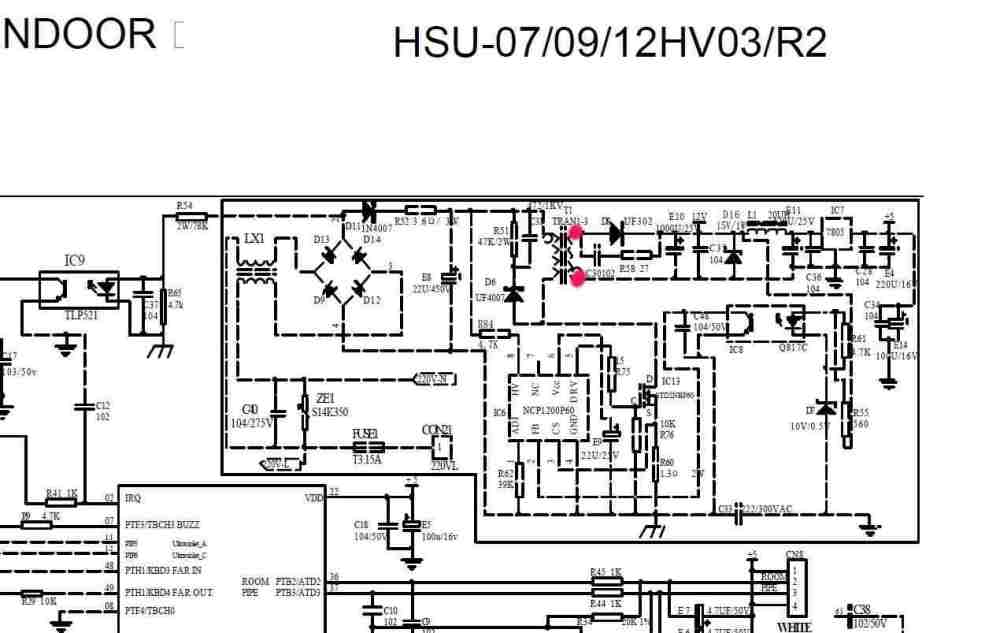

test461
Salve ragazzi ho un problema con questo condizionatore HSU-12HVA03/R2 marca Haier.
Praticamente ad un certo punto non ha più dato segni di vita e cercando online ho trovato che il problema è la scheda di alimentazione.
Questo è il blog del ragazzo che ha capito il problema e ha risolto modificando la scheda di alimentazione e aggiungendo un alimentatore a 12V esterno. LINK
In pratica ha bypassato tutta la parte di alimentazione e ha mandato la 12v dell'alimentatore esterno al regolatore di tensione 7805 che dallo schema è l'intergato 7.
Vi chiedo un aiuto per capire dove tagliare le piste e collegarmi con il nuovo alimentatore. Io mi collegherei dopo il trasformatore T1 dove ho disegnato quei due pallini rossi. è corretto o faccio danni?
grazie mille per chi saprà darmi una mano.
Ovviamente toglierei il trasformatore T1 in modo che la parte di circuito a monte venga isolata.
Fatemi sapere.
