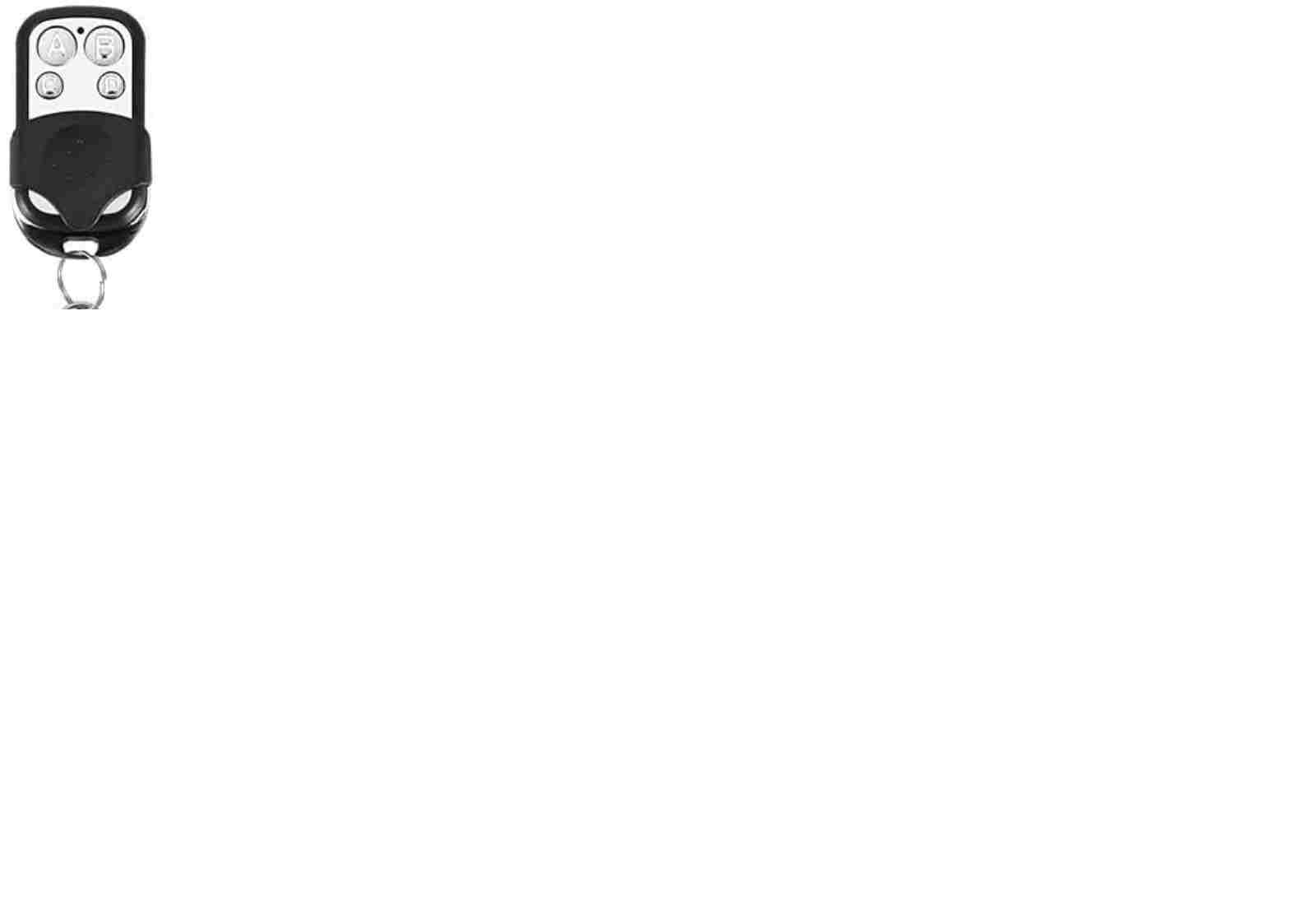

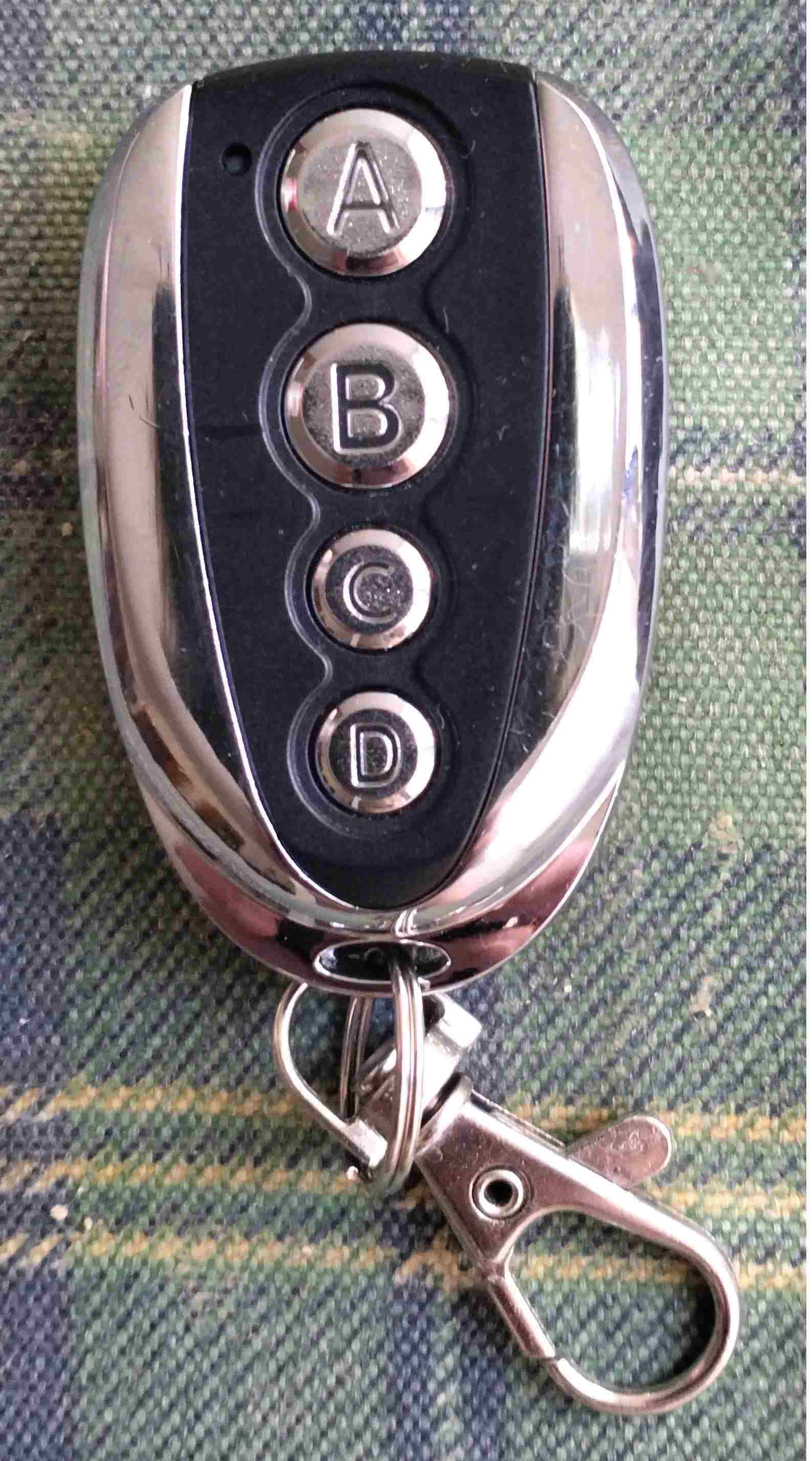

Clone telecomando CAME TOP-432EE
Giovanni Ottolina
Buongiorno
Ho un telecomando CAME TOP-432EE e ho provato a clonarlo su quello universale di cui foto. La procedura sembra andare a buon fine ma quando premo il tasto sul clone il cancello non si apre. Come mai?
tel universale.jpg
ci vorrebbe la sfera di cristallo .. può essere qualsiasi cosa, a partire dal fatto che "universale" non è da prendere alla lettera e quindi:
sei sicuro che sia adatto al top432?
c'è anche la possibilità che sia difettoso quello nuovo.
  • 1 month later...
Giovanni Ottolina
Buongiorno
Volevo informarvi che dopo diversi tentativi ne ho trovato uno funzionante
Allego foto
