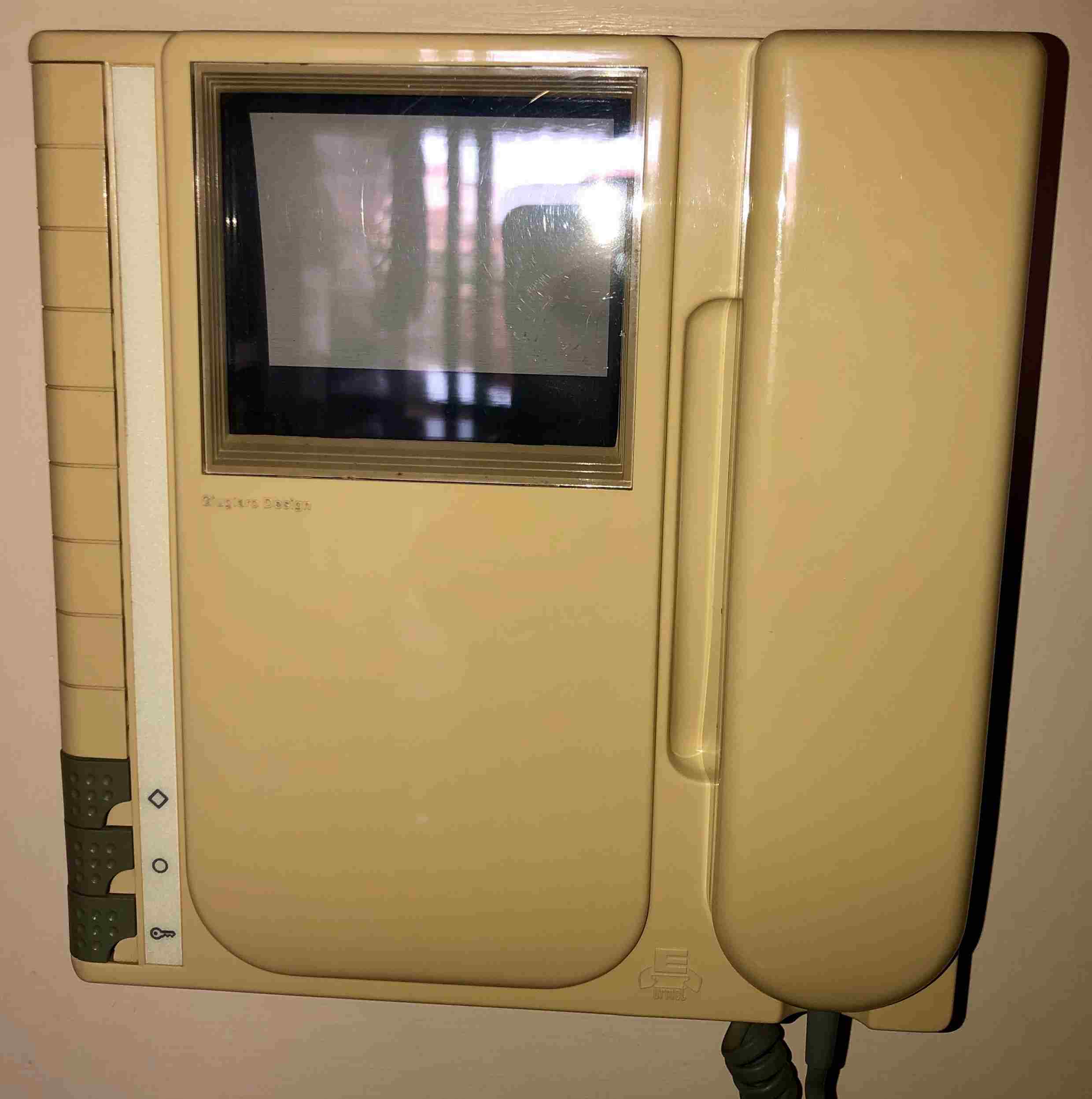

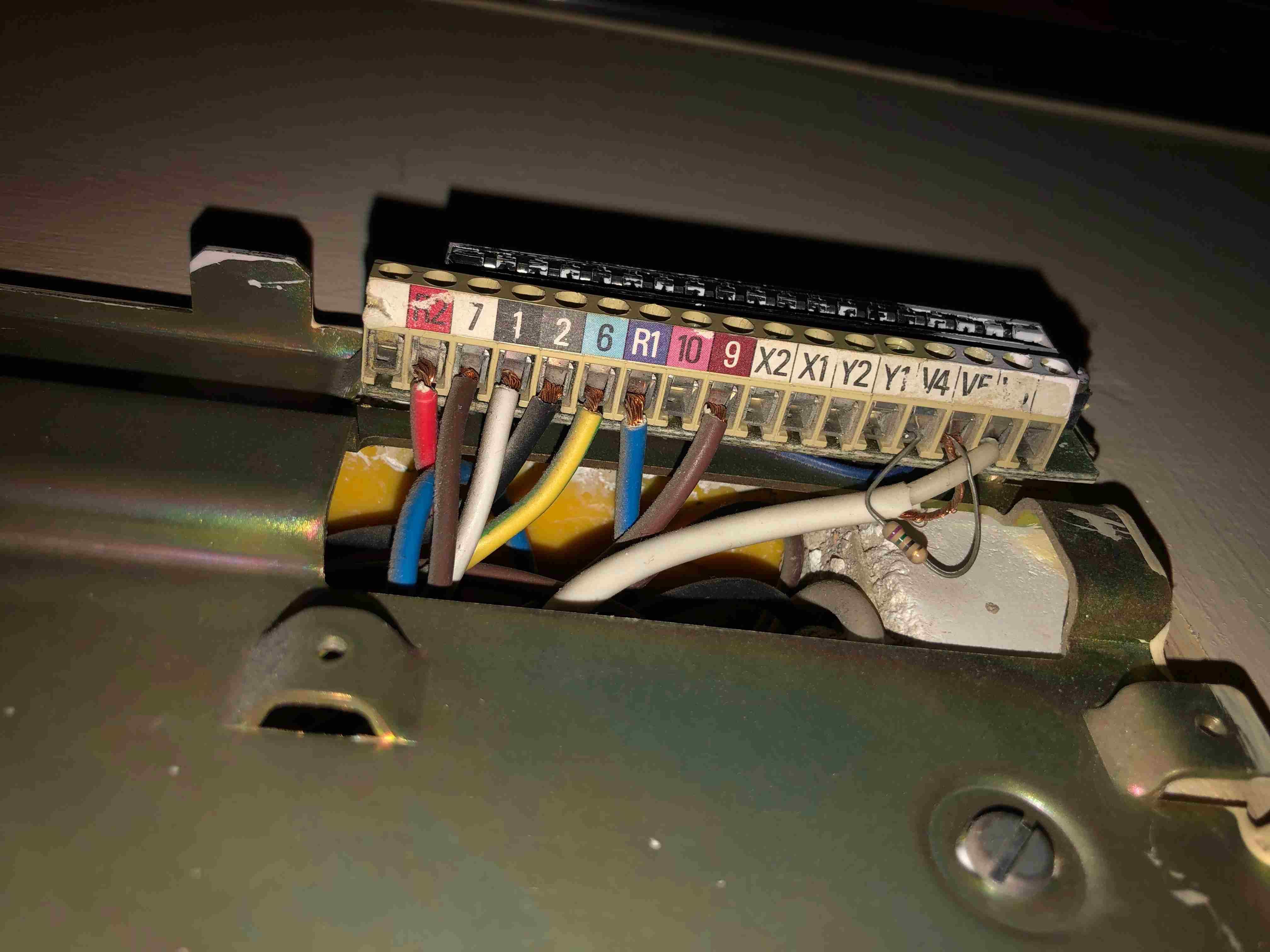

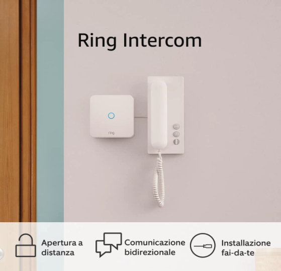

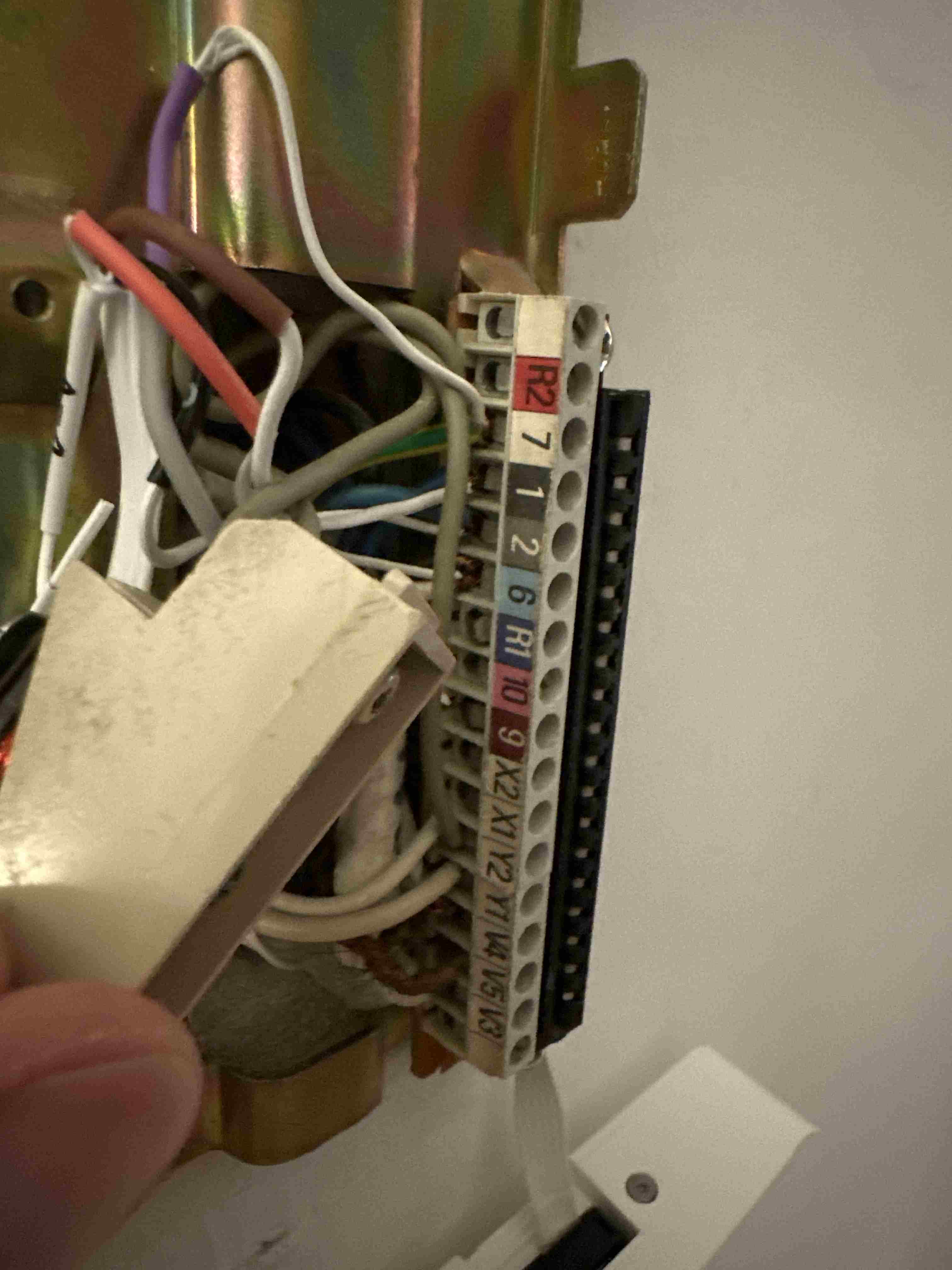

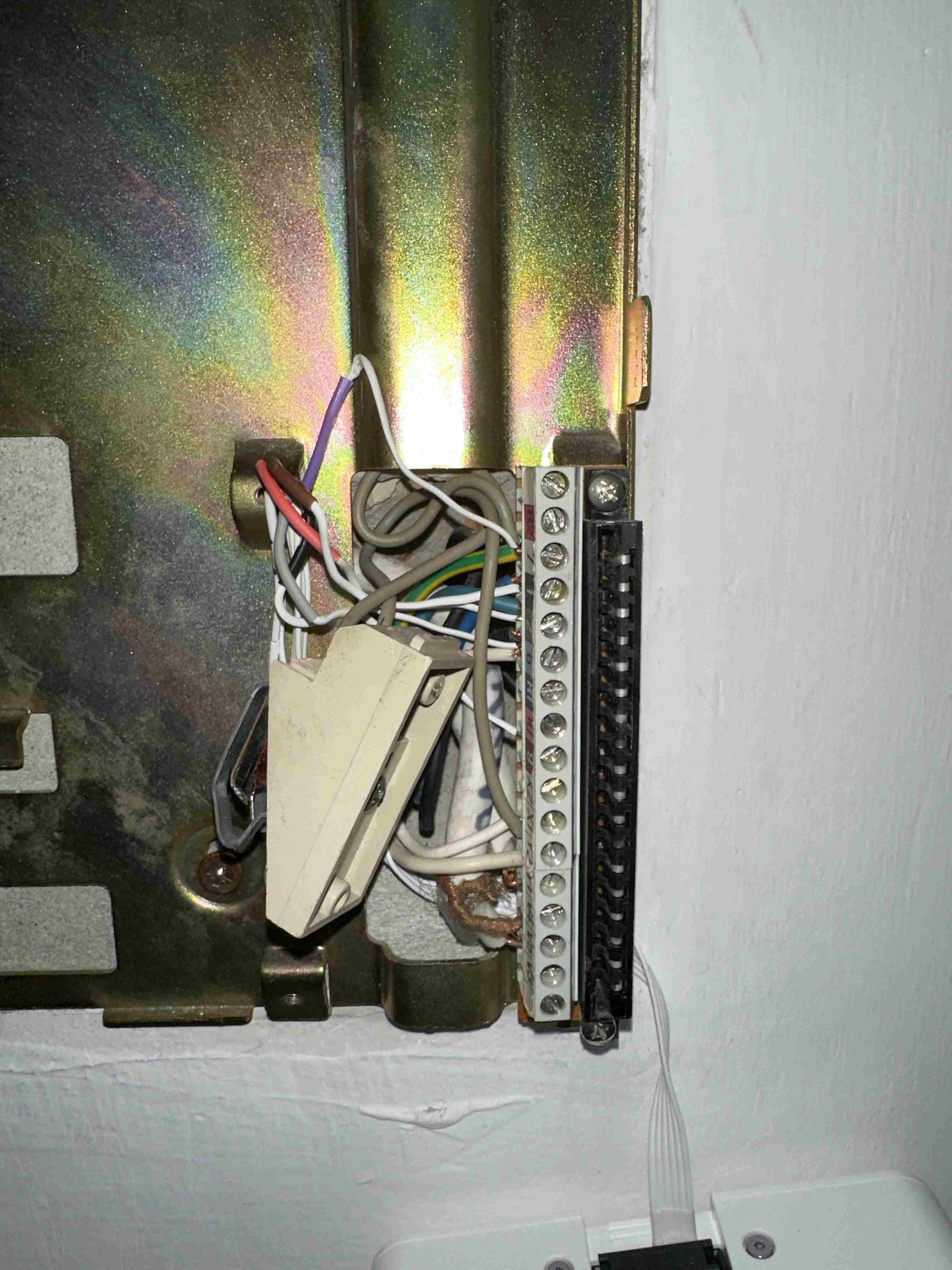

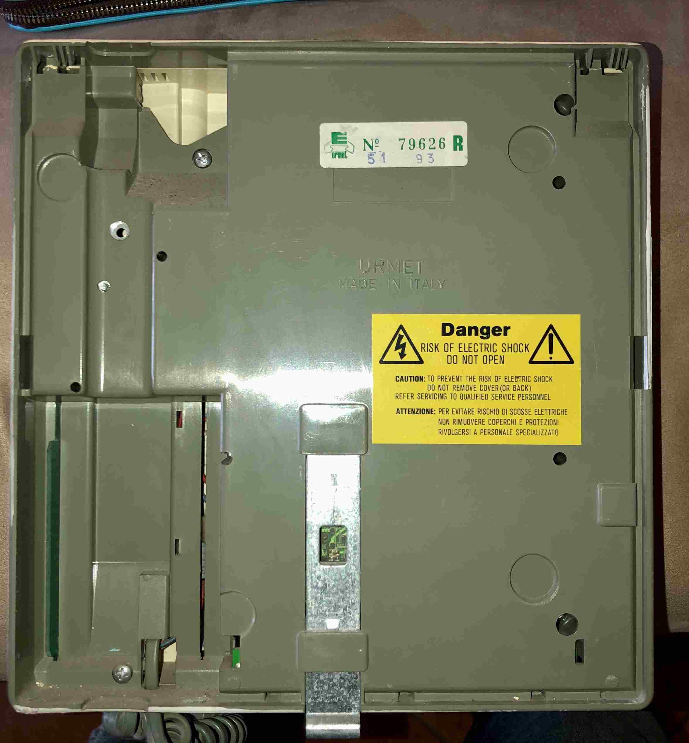

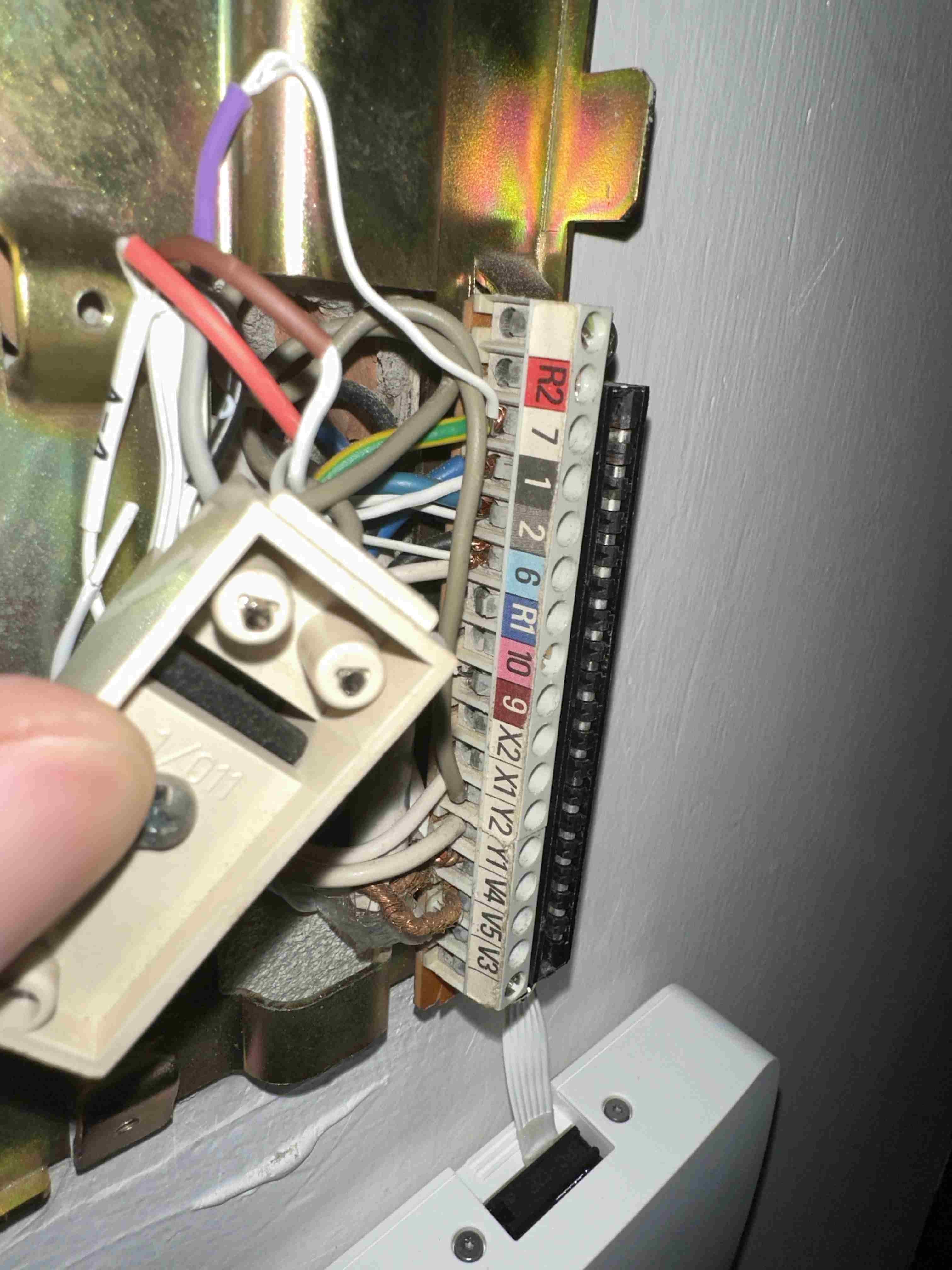

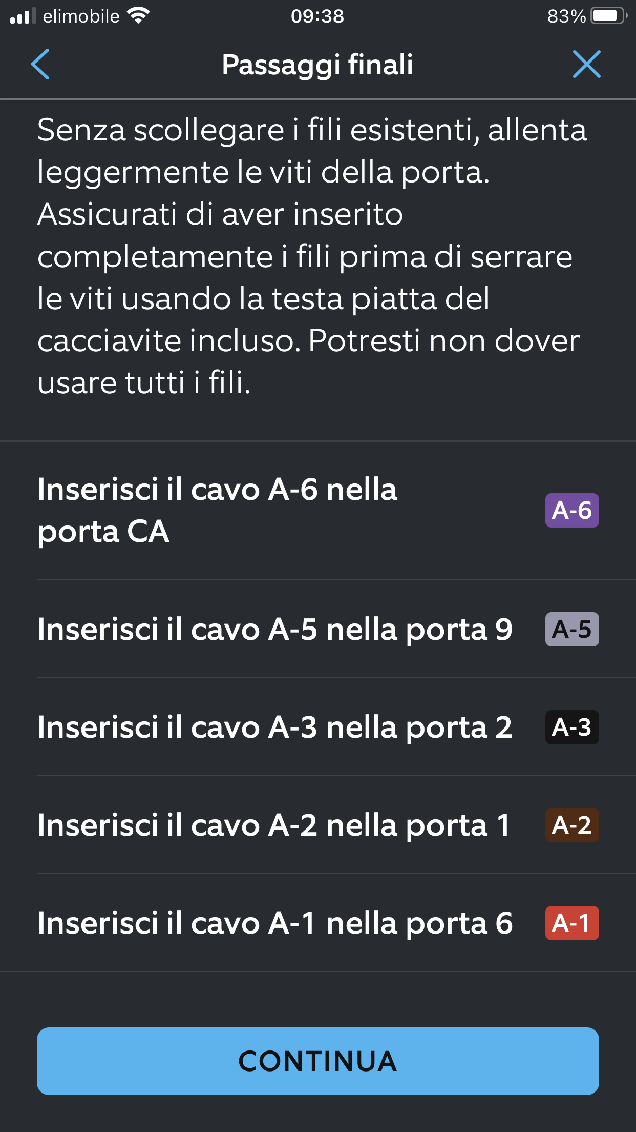

VideoCitofono Urmet "Giugiaro design" collegamento Ring Intercom
massimo.impagna
Salve Vorrei Collegare un videocitofono Urmet come da titolo. Pensavo fosse uguale all'urmet 1130 ma forse non é così. In particolare lo vorrei collegare con il cavo A di Ring ma non riesco a capire quale sia la Porta CA. Qualcuno può aiutarmi? Grazie in anticipo per l'aiuto.image.thumb.jpeg.d1cea107c85cef9958032408aa95de75.jpegimage.thumb.jpeg.2fa3575e02b6f54eba59a32c96e9cfbe.jpegimage.thumb.jpeg.71967643ca2a6327acb5644d8c2c4387.jpeg
Schermata 2023-07-24 alle 10.55.13.png
Modificato: da massimo.impagna
Roberto Garoscio
Nel tuo caso il CA è il 7.
Rifai la configurazione e scegli citofono urmet 1130/1 .
E segui la numerazione.
Ciao alla fine hai risolto? Io ho il tuo stesso citofono e vorrei sapere se funziona prima di ordinare ring
 @massimo.impagnaCiao Massimo ci dici se hai risolto? Funziona? Hai messo come modello 1130/1 in fase di configurazione? Sono in attesa perchè ho il tuo stesso videocitofono. Grazie
Ciao alla fine hai risolto? Io ho il tuo stesso citofono e vorrei sapere se funziona prima di ordinare ring
Il videocitofono della foto è un videocitofono con coassiale ma per il resto è un semplice impianto 4+n.
Quindi basta scegliere un citofono urmet 1130/1 per esempio e funziona tranquillamente.
Il Ring non ha video quindi funzionerà ovviamente solo la parte citofonica.
Però a me risulta così una volta aperto..ho provato ad installare il ring..rileva quando si suona il campanello ma non apre.
se potete aiutarmi
Nel tuo caso vedo che non hai collegato il pulsante apertura ma y1 e y2 presumo. Il Ring prevede l'apertura con il 9 e il 6 comune. Forse non è compatibile.
Quindi cosa posso provare a fare??? Se metto 9 o 6 su apertura invece che ho io?? Datemi una mano🙏🏻
Ora ho messo il 9 su y1 e apre..ma per far andare la chiamata su telefono da remoto quale sarebbe la porta ?
Quando fai la configurazione devi scegliere il citofono 1130/1 . Lo hai fatto? Ha completato la configurazione? Riposiziona il videocitofono prima di farla.
In realtà il tuo videocitofono è un roger 1201/10. Metti questo come modello sull'app ring che è il tuo specifico modello di videocitofono. Io l'ho montato ed è tutto ok, sempre in un impianto condominiale con relè per apertura di ben 3 porte differenti. Saluti
10 ore fa, GV84BA ha scritto:
In realtà il tuo videocitofono è un roger 1201/10. Metti questo come modello sull'app ring che è il tuo specifico modello di videocitofono. Io l'ho montato ed è tutto ok, sempre in un impianto condominiale con relè per apertura di ben 3 porte differenti. Saluti
Forse Ranger...
Comunque non cambia ...sempre un 4+n è.
Si ranger, il correttore automatico mi aveva cambiato il nome 😁
  • 1 year later...
massimo.impagna
_
Modificato: da massimo.impagna
