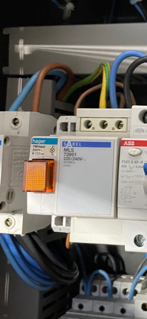

Azzo74 Inserito: 27 luglio 2023 Segnala Inserito: 27 luglio 2023 In occasione di un intervento sul quadro elettrico di casa mi ritrovo installato questo dispositivo Sarel, che poi porta la fase su una spia. Per curiosità sapete di cosa si tratta? in rete non ho trovato nulla con il codice...non capisco nemmeno la scritta mono a cosa si riferisca. Devo guardare meglio a cosa è collegato prima di fare altri ragionamenti, però chiedo qui se qualcuno ha un'idea o un ricordo, parliamo di inizio anni 90 come componentistica.  Grazie
Livio Orsini Inserita: 27 luglio 2023 Segnala Inserita: 27 luglio 2023 Scusa ma chi ha effettuato l'intervento lo avrà fatto su richiesta di qualcuno che poi paga la fattura. Se è casa tua si presume che sia tu che hai richiesto l'intervento e che paghi. Non hai chiesto chiarimenti in ordine al perchè di questa installazione? O hai pagato e basta?🙂
reka Inserita: 27 luglio 2023 Segnala Inserita: 27 luglio 2023 ma ci entrano solo i tre fili che si vedono più il ponte marrone che va alla spia?  mono sarà monofase
patatino59 Inserita: 27 luglio 2023 Segnala Inserita: 27 luglio 2023 Sotto cosa c'è collegato ? Potrebbe banalmente essere un trasformatore per campanelli, o per elettroserratura. La sigla non porta a nulla, nemmeno con Schneider, che ha assorbito Sarel
Azzo74 Inserita: 27 luglio 2023 Autore Segnala Inserita: 27 luglio 2023 (modificato) 45 minuti fa, Livio Orsini ha scritto: Scusa ma chi ha effettuato l'intervento lo avrà fatto su richiesta di qualcuno che poi paga la fattura. Se è casa tua si presume che sia tu che hai richiesto l'intervento e che paghi. Non hai chiesto chiarimenti in ordine al perchè di questa installazione? O hai pagato e basta?🙂 Ho visto questo dispositivo e mi sono incuriosito, mi sono espresso male dicendo che mi trovo questo dispositivo dopo un intervento, l'intervento era per altro e il dispositivo è lì dal 1991, io ho comperato la casa così nel 2013... L'intervento è stato l'occasione per notare la cosa dopo che l'elettricista era andato, non lo richiamo per quello perché è solo una curiosità . Confermo che ci entrano solo neutro, fase e terra, e sotto non c'è collegato però nulla... Un pò strano no?  Modificato: 27 luglio 2023 da Azzo74
reka Inserita: 27 luglio 2023 Segnala Inserita: 27 luglio 2023 bisognerebbe sganciarlo per vedere se c'è qualche schema o simbolo in più sul fianco..  quella spia non l'hai mai vista accesa?
Dumah Brazorf Inserita: 27 luglio 2023 Segnala Inserita: 27 luglio 2023 (modificato) La spia dovrebbe essere accesa, non è collegata direttamente a fase e neutro? Modificato: 27 luglio 2023 da Dumah Brazorf
Azzo74 Inserita: 27 luglio 2023 Autore Segnala Inserita: 27 luglio 2023 (modificato) La spia è accesa quando il generale (magnetotermico) è chiuso, è collegata alla fase sul dispositivo misterioso da quello che mi pareva, ma potrei sbagliare. Schemi non ce ne sono sul dispositivo. Domani guardo meglio e vi dico a cosa è attaccato, dove prende fase e neutro intendo Modificato: 27 luglio 2023 da Azzo74
click0 Inserita: 27 luglio 2023 Segnala Inserita: 27 luglio 2023 dispositivo sconosciuto ma  gli unici dispositivi che mi vengono in mente (salvo utilizzi impropri della colorazione dei fili), con la terra, sono gli scaricatori... uno scaricatore in classe 3, old stile... :-)
mrgianfranco Inserita: 27 luglio 2023 Segnala Inserita: 27 luglio 2023 1 ora fa, click0 ha scritto: uno scaricatore in classe 3, old stile.. Anche secondo me... Qualcosa di talmente poco usato all epoca che in giro se ne trovano pochi?... E la lampada di segnalazione con quel blocco sarel poco centra...e che trovandosi affianco la lucetta presenza rete gliel hanno agganciata a lui!Â
Livio Orsini Inserita: 28 luglio 2023 Segnala Inserita: 28 luglio 2023 10 ore fa, click0 ha scritto: sono gli scaricatori... uno scaricatore in classe 3, old stile...  Corrisponde anche l'età visto che ora l'azienda del marchio si occupa solo di media e alta tensione.
reka Inserita: 28 luglio 2023 Segnala Inserita: 28 luglio 2023 infatti visto il collegamento lo avevo pensato anch'io ma non volevo dire una stupidata..  il ponte con la lampada arriva da li solo per comodità immagino
Azzo74 Inserita: 28 luglio 2023 Autore Segnala Inserita: 28 luglio 2023 Anche io penso che la spia sia attaccata li solo per comodità . Ma ha ancora qualche utilità ? Perché in occasione di lavori sulla rete negli anni qualche scarica che mi ha bruciato un paio di cose l'ho avuta, se serve a quello direi che fa poco. Lo toglierei, anche per avere uno spazio nel quadro per metterci un misuratore di consumi, che dite? Grazie di tutto il vostro prezioso aiuto, non sarei mai arrivato alla risposta
reka Inserita: 28 luglio 2023 Segnala Inserita: 28 luglio 2023 gli scaricatori si esauriscono lavorando, direi che se è uno scaricatore è meglio metterne uno nuovo
Dumah Brazorf Inserita: 28 luglio 2023 Segnala Inserita: 28 luglio 2023 Meh, e come si capisce quando quello lì è esaurito?
mrgianfranco Inserita: 28 luglio 2023 Segnala Inserita: 28 luglio 2023 3 ore fa, Azzo74 ha scritto: in occasione di lavori sulla rete negli anni qualche scarica che mi ha bruciato un paio di cose l'ho avuta  1 ora fa, Dumah Brazorf ha scritto: Meh, e come si capisce quando quello lì è esaurito? Ahhh i favolosi anni 90!!!
Registrati per un nuovo account nella nostra comunità . è facile!
