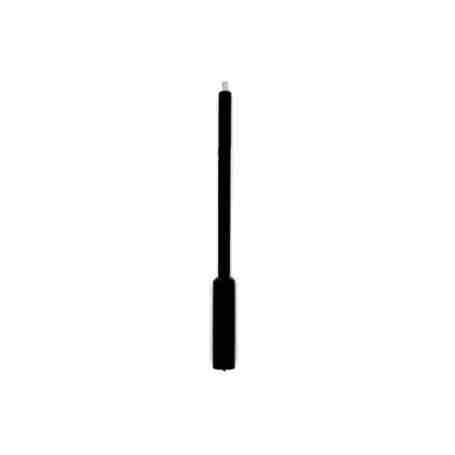

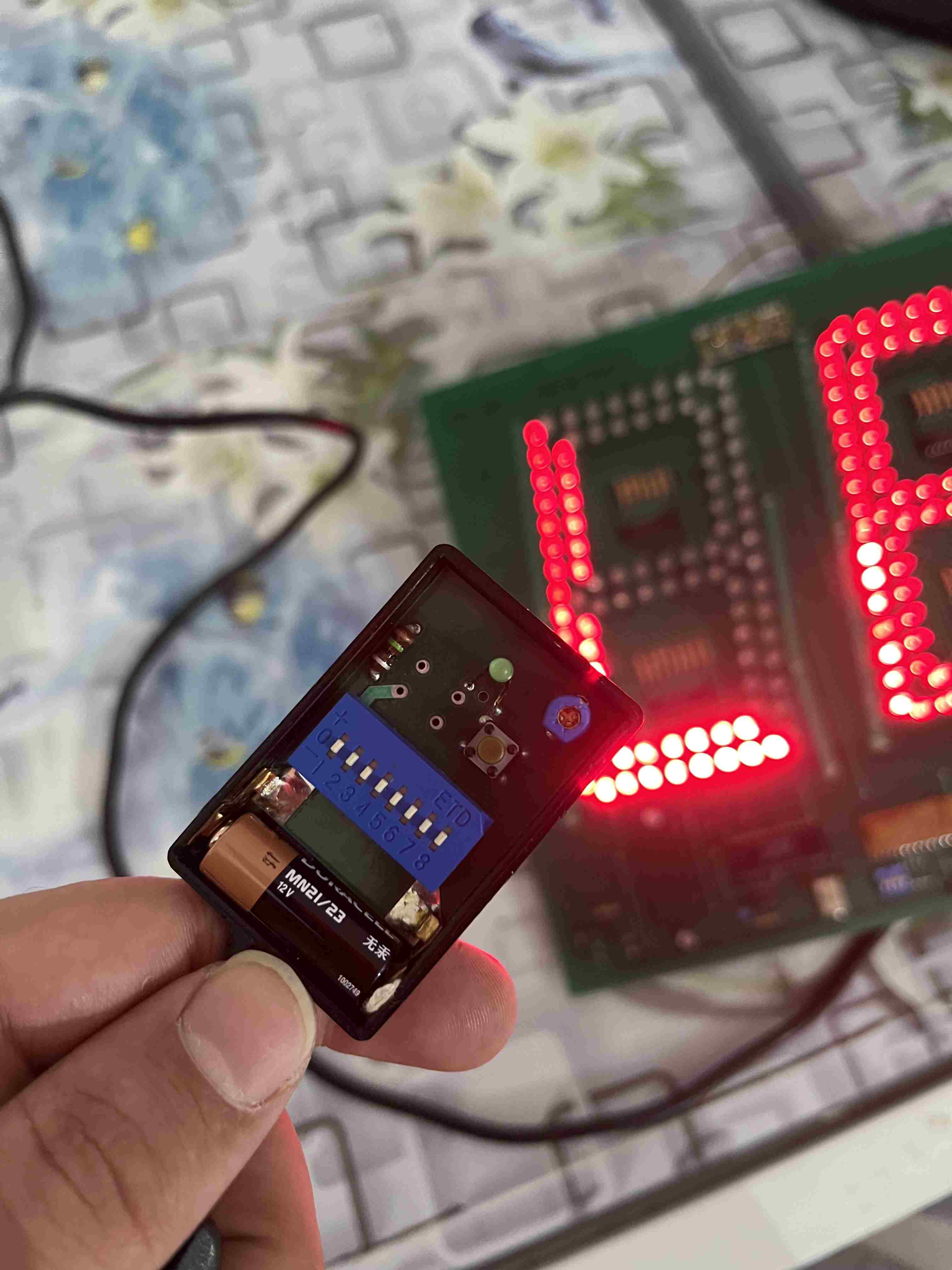

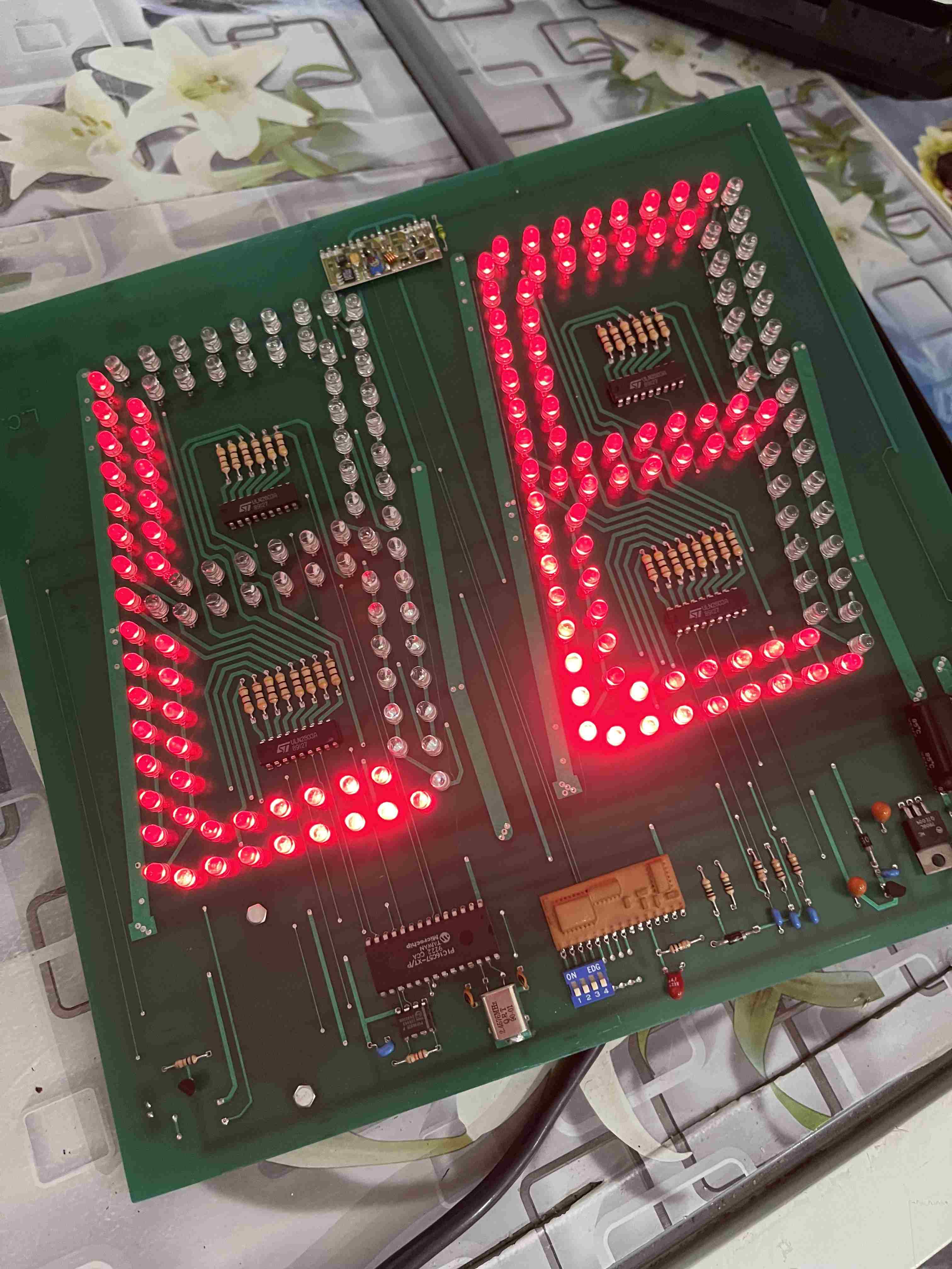

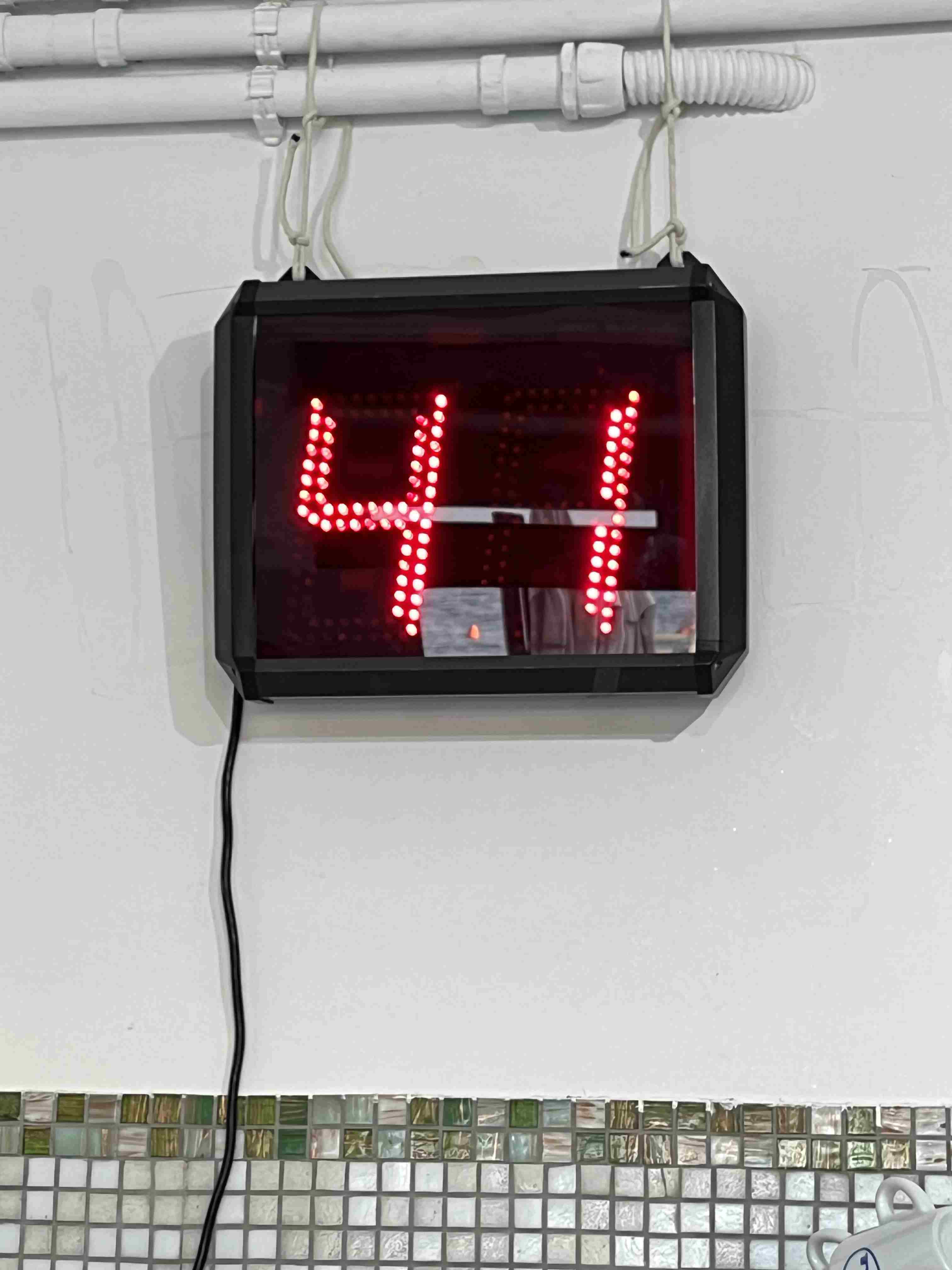

Cosimino75 Inserito: 28 luglio 2023 Segnala Inserito: 28 luglio 2023 Buonasera a tutti o buongiorno. Son Cosimo.Saluti a tutti i lettori. Rifaccio un salto sul forum per una nuova richiesta di aiuto. Situazione: -Ricollegato un vecchio eliminacode (220v) Display ok ma telecomando funzionanente solo se avvicinato a 5 cm dal display -Ignorante in materia penso fosse la pila scarica e ne compro due nuove, esito=nessun cambiamento -passa un ragazzo che mi consiglia di impostare un canale diverso. Pur non sapendo cosa facessi, apro telecomando ed eliminacode e vedo che ci sono su entrambi due componenti simili (uno con 8 selettori nel telecomando e uno con 4 sulla scheda dell eliminacode) . Cambio il 3 che era presente su entrambi con il 2 e dopo un po’ di tentativi, l eliminacode funziona ma sempre con lo stesso problema della distanza. Casualmente faccio un tentativo senza impostare nessun canale ne sul telecomando, ne sull eliminacode e funziona comunque ma sempre, col problema della distanza. sono qui a chiederVi consigli per rimettere in sesto il dispositivo, qualora ne valga la pena, e se possibile soprattutto. un grazie anche solo per la lettura. Cosimo
NovellinoXX Inserita: 28 luglio 2023 Segnala Inserita: 28 luglio 2023 (modificato) Ciao, quelli che hai toccato sono dei dip-switch, impostano la codifica e nulla influiscono sulla portata. Devi ritoccare con un cacciavitino idoneo il micro condensatore variabile di colore blu che si trova nell'angolo in alto a destra del telecomado; se guardi bene vedi all'interno un intaglio a croce piatto. Il cacciavite lo trovi solo nei negozi di elettronica, e' in plastica con solo la punta a taglio in metallo. Se non vuoi spendere o non trovi, puoi prendere uno stuzzicadenti, lo sagomi e poi lo bagni con dell'Attak per indurire la punta. Regola il condensatore con dei spostamenti minimi in un senso e nell'altro fin quando non raggiungi la portata massima. Modificato: 28 luglio 2023 da NovellinoXX
Cosimino75 Inserita: 28 luglio 2023 Autore Segnala Inserita: 28 luglio 2023 Non so se il suo nome Le è appropriato. Grazie per il nuovo lessico (dip-switch). Mi ha fatto risparmiare tempo innanzitutto e denaro in secondo piano. Grazie davvero per il suo prezioso aiuto, e della community in generale. Ruotata un po la vite e man man cliccato affinché da distanza funzionasse. Tutto ok. Dovesse passare dalla Puglia, salvo che non sia già della zona, mi sdebito in qualche modo, altrimenti il minimo che posso fare nel mentre, è augurarLe il bene. Grazie di cuore Cordialmente C
NovellinoXX Inserita: 28 luglio 2023 Segnala Inserita: 28 luglio 2023 25 minuti fa, Cosimino75 ha scritto: Dovesse passare dalla Puglia Grazie. La migliore gratificazione e' sapere di essere stato utile. Per curiosità, che distanza hai raggiunto?
Cosimino75 Inserita: 29 luglio 2023 Autore Segnala Inserita: 29 luglio 2023 Prova appena fatta, non so quanto eventuali interferenze possano influire di “giorno”. A quest’ora ci siamo solo noi a pulire. Molto approssimativa, ma ha funzionato fino a 30/35 m Un cambiamento importante, ancora grazie, grazie,grazie!
NovellinoXX Inserita: 29 luglio 2023 Segnala Inserita: 29 luglio 2023 3 ore fa, Cosimino75 ha scritto: Molto approssimativa, ma ha funzionato fino a 30/35 m 👌perfetto, Ciao e buon lavoro!
Cosimino75 Inserita: 29 luglio 2023 Autore Segnala Inserita: 29 luglio 2023 Speriamo bene 🤞 Una buona giornata
