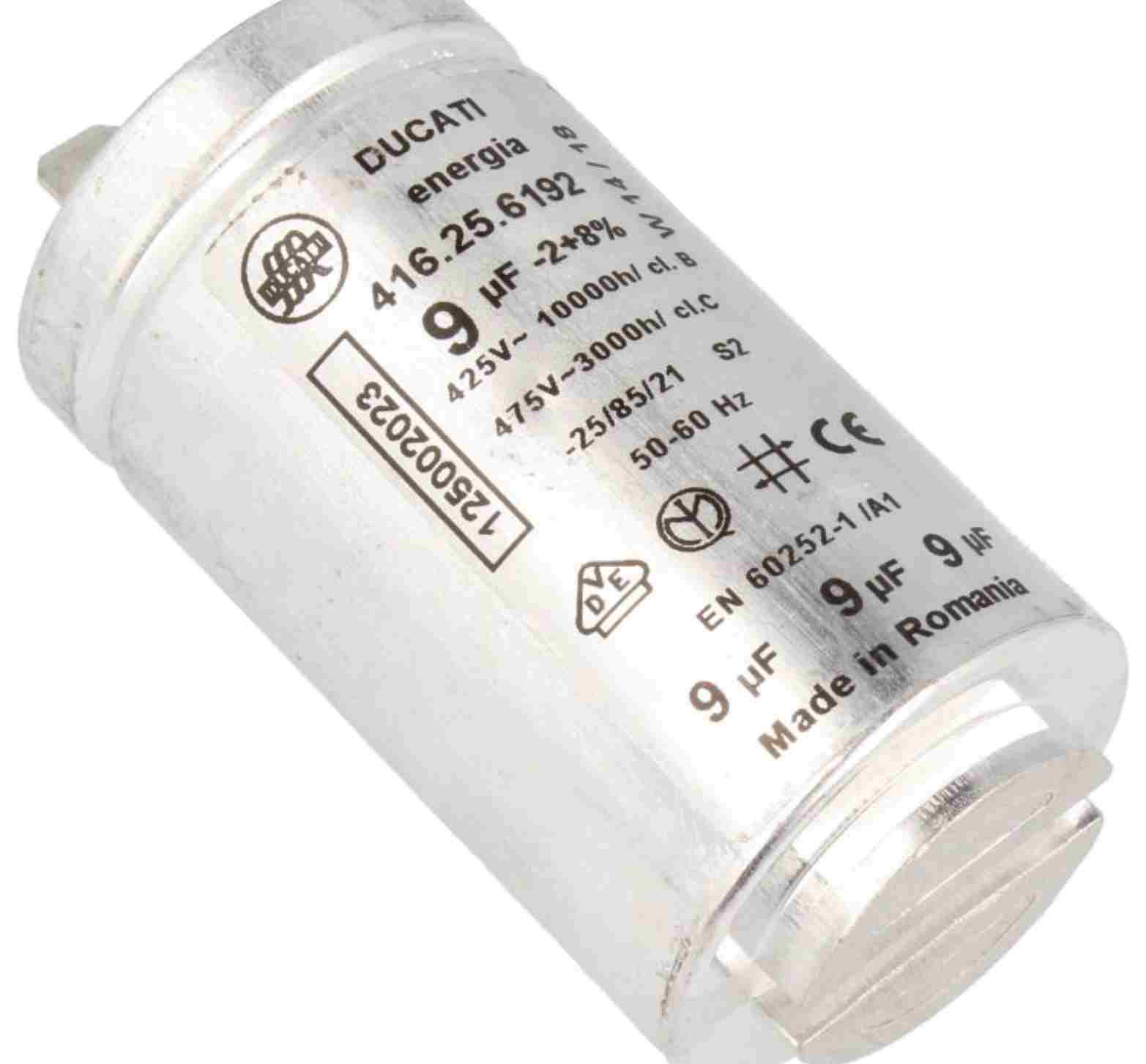

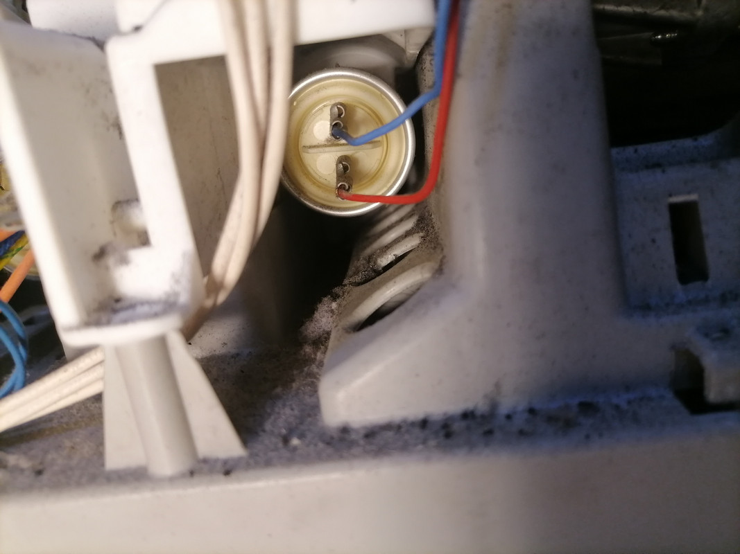

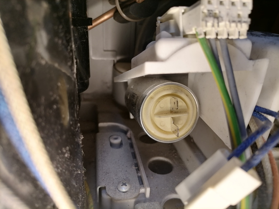

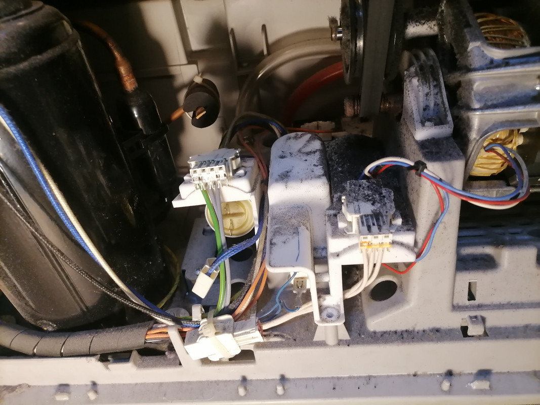

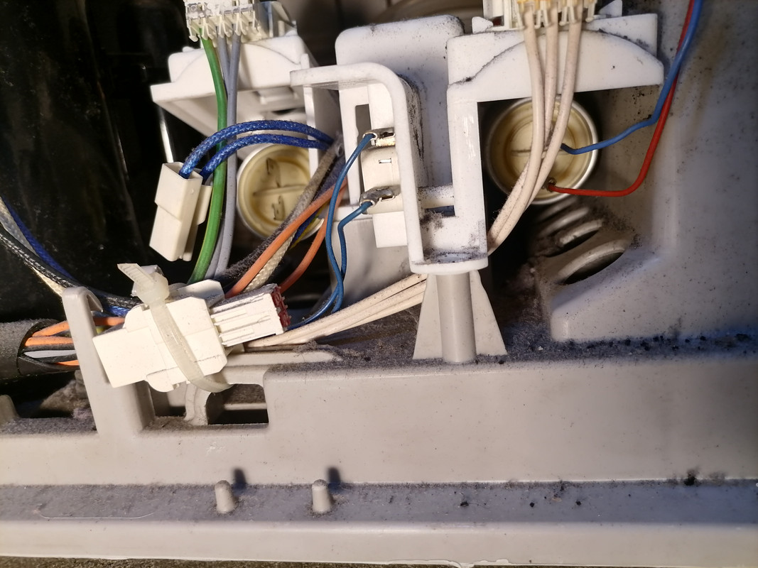

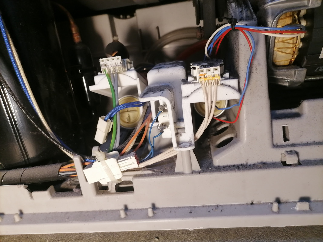

ciao a tutti
negli ultimi giorni, ho notato che la mia asciugatrice Electrolux EDH97957W, una volta impostato il programma ed avviato, stenta a partire.
si sente il ronzio del motore che cerca di avviare il cestello, ma non parte.
fà questo tentativo un po' di volte, e poi va in errore.
se però (prima che vada in errore) riapro lo sportello, faccio ruotare manualmente il cestello, e richiudo lo sportello, questo riesce ad avviarsi e prosegue il programma senza problemi.
cosa potrebbe essere?
qualcosa da pulire?
il consensatore del motore che non riesce più a dare lo spunto per l'avvio?
Modificato: da 883Low
  • 883Low changed the title to asciugatrice Electrolux EDH97957W, problema all'avvio
7 minuti fa, 883Low ha scritto:
qualcosa da pulire?
il consensatore del motore che non riesce più a dare lo spunto per l'avvio?
Io voto per questo
Stefano Dalmo
Bhe , se ha un po' di anni e probabile che sia lui .
Togli la fiancata  e lo cambi , tanto per quello che costa ..
ieri sera ho avuto il tempo di aprire l'asciugatrice (che al momento funziona) per vedere meglio.
ho trovato due condensatori:
presumo che quello del motore sia quello a destra (che appunto si collega al motore).
l'altro dovrebbe essere del compressore.
è corretto?
a proposito: come si sgancia dal supporto di plastica?
Modificato: da 883Low
dici che ora va, se vuoi verificare il miglioramento cambiando il condensatore lo puoi provvisoriamente montare volante. Per sganciarlo o si svita o è a scatto.
Il 4/8/2023 alle 07:16 , 883Low ha scritto:
come si sgancia dal supporto di plastica?
Quando acquisti il ricambio originale, vedrai che è fatto per un sistema di incastro a scorrimento.
Per togliere quello vecchio, basta alzare la linguetta di plastica al centro del punto di fissaggio.
Modificato: da michpao
