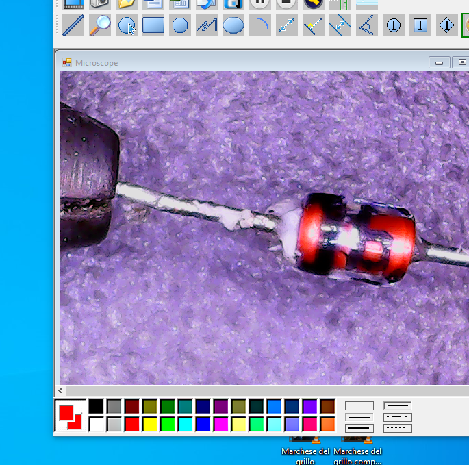

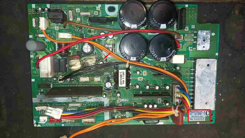

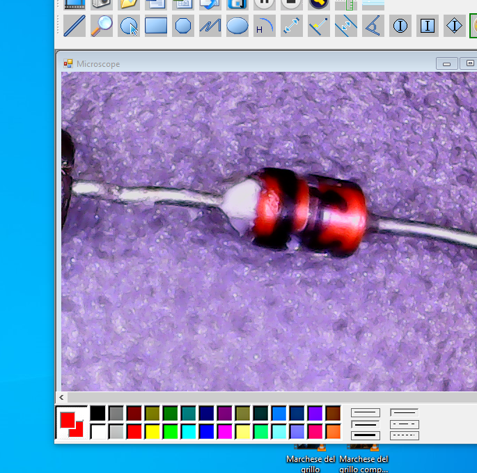

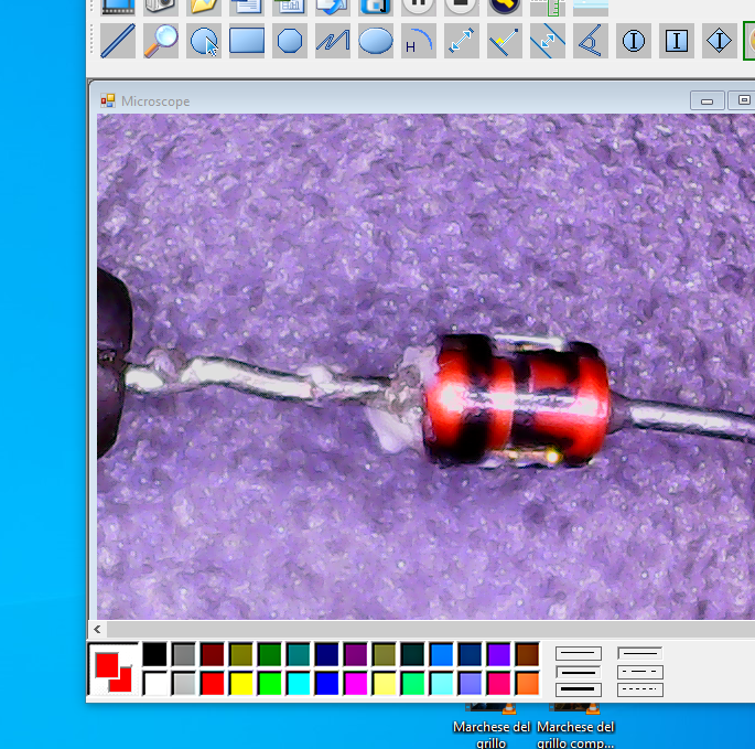

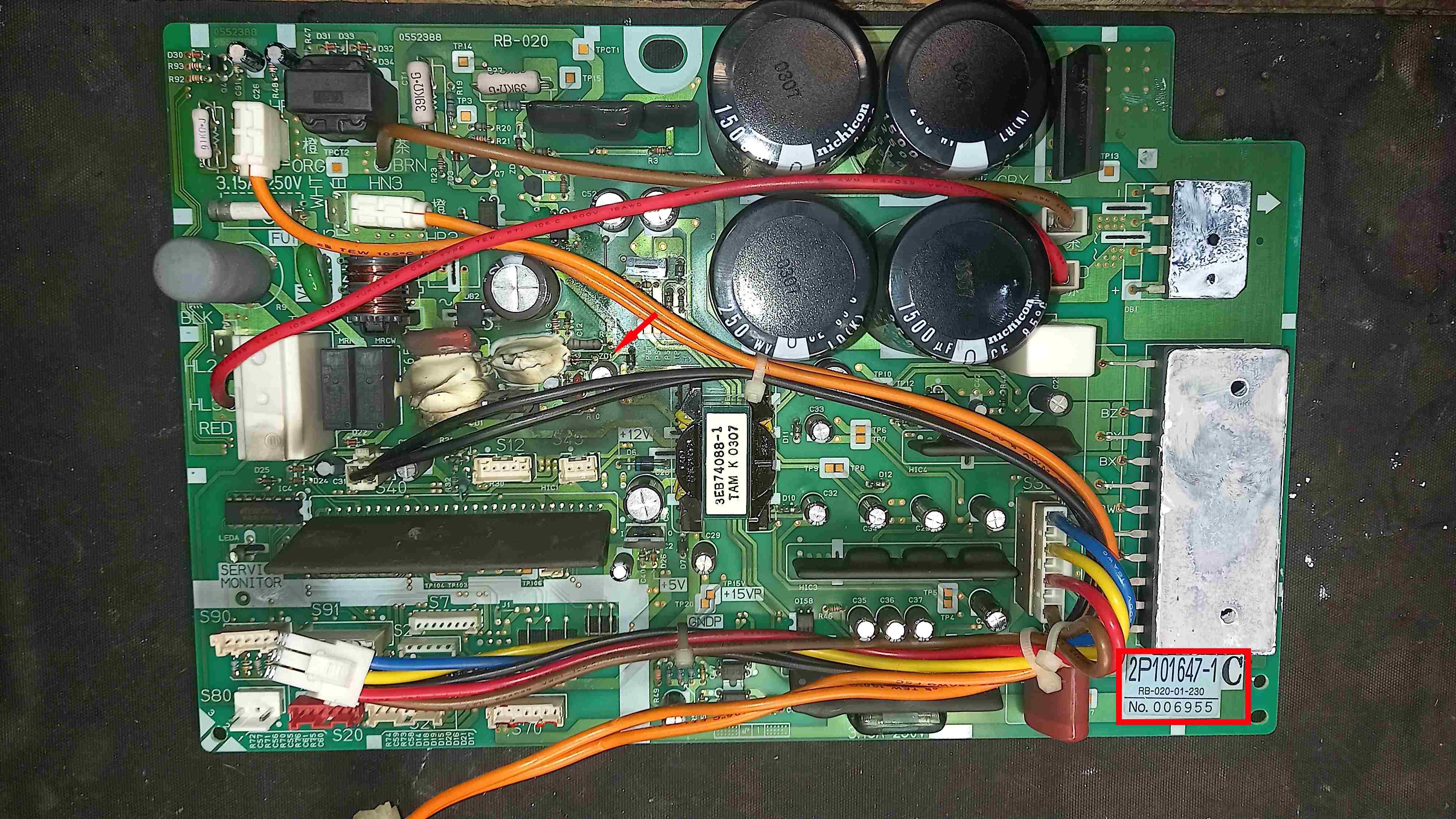

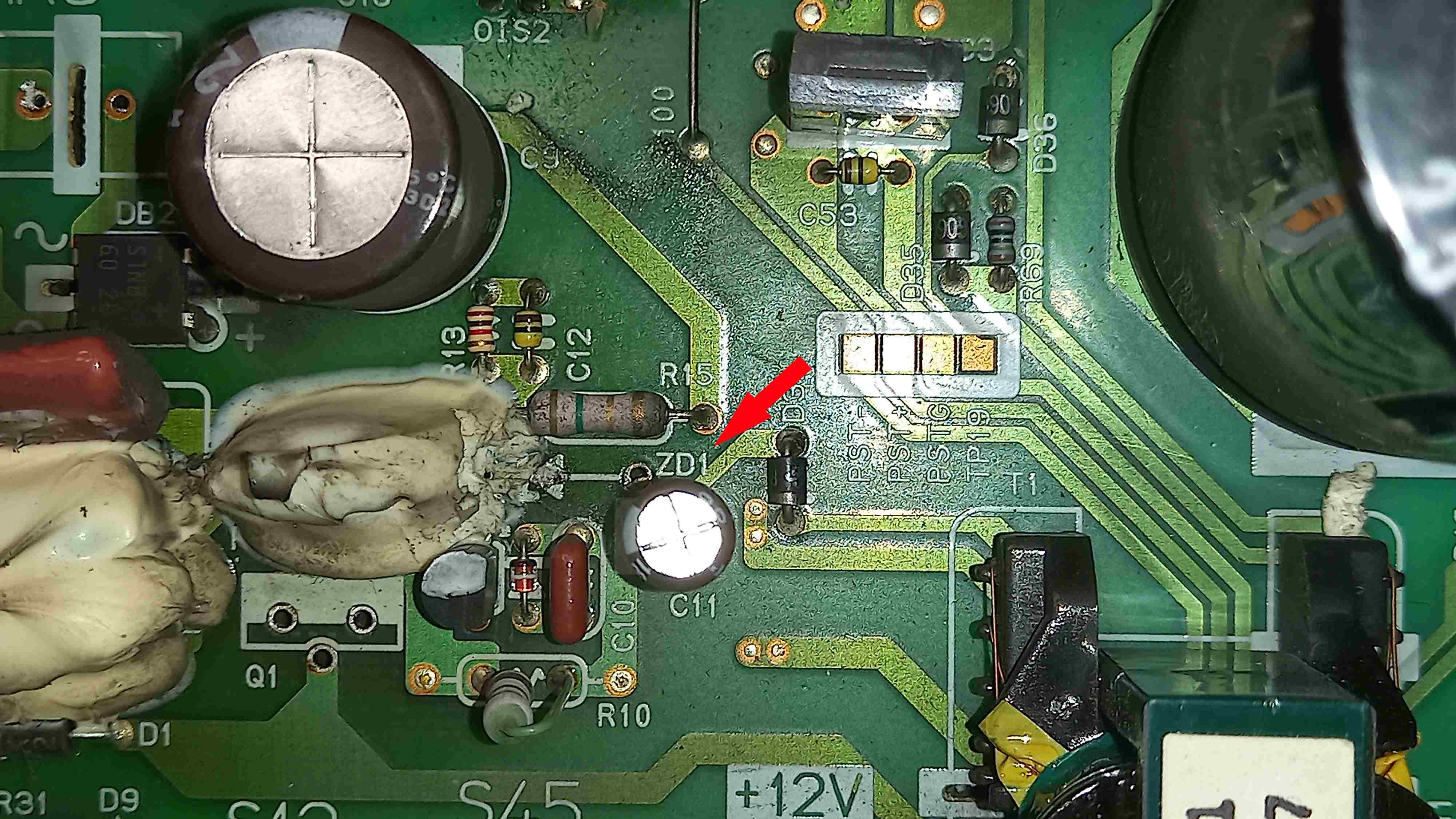

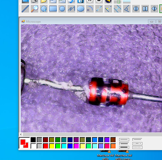

Un saluto a tutto il gruppo. Scrivo perche' mi servirebbe sapere il valore dello ZENER ZD1  della scheda DAIKIN 2P101647-1C.Perche' non riesco a leggerlo. Lo zener lavora con un transistor2SC3571
Visto con microscopio sembrerebbe un 6.2V .Allego foto per conferma da chi ha piu esperienza sulle diciture microscopiche di questi piccolissimi zener.
Modificato: da lupo62
  • 2 weeks later...
  • 8 months later...
Ciao, se non hai ancora risolto lo Zener è di 5,6v.
