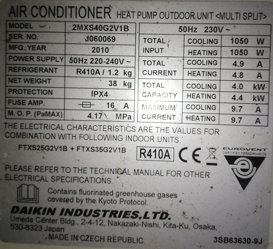

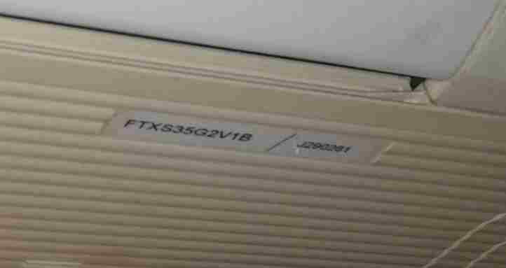

__Fabio__ Inserito: 4 agosto 2023 Segnala Inserito: 4 agosto 2023 Ho aperto questa discussione perche' vorrei sostituire i miei vecchi filtri negli split e sinceramente avendo un Daikin 12.000 btu del 2010 mi rimane difficile facendo una ricerca tramite modello trovarli.Puo' darsi che del mio climatizzatore neanche li fanno piu' ma se vanno bene anche di altri modelli Daikin naturalmente ben venga.Se mi aiutate a trovarli o su amazon o su ebay ve ne sarei grato.Posto i dati del mio clima e di uno dei due split.
reka Inserita: 5 agosto 2023 Segnala Inserita: 5 agosto 2023 sicuro? per FTX**G se ne trovano ovunque
__Fabio__ Inserita: 5 agosto 2023 Autore Segnala Inserita: 5 agosto 2023 Ciao reka ti ringrazio per avermi risposto.Mi puoi aiutare per favore a trovare questi filtri su amazon o ebay cosi li ordino? perche' non mi riesce di trovarli.
__Fabio__ Inserita: 5 agosto 2023 Autore Segnala Inserita: 5 agosto 2023 Ho trovato questi ma vorrei sapere se vanno bene. https://www.amazon.it/Climatizzatore-Condizionatore-Elettrostatici-Compatibili-Adattabili/dp/B0987TWV67/ref=mp_s_a_1_1?crid=3GL8QL2AGPLH6&keywords=filtri+daikin+ftxs35g2v1b&qid=1691233423&sprefix=filtri+daikin+ftxs35%2Caps%2C126&sr=8-1 Comunque mi serve di trovare anche quelli piu' grandi.Ammazza pero' essendo originali se li fanno pagare.
reka Inserita: 5 agosto 2023 Segnala Inserita: 5 agosto 2023 più grandi intendi quelli in rete di plastica? quelli si lavano..
__Fabio__ Inserita: 5 agosto 2023 Autore Segnala Inserita: 5 agosto 2023 Ho trovato questi ma vorrei sapere se vanno bene. https://www.amazon.it/Climatizzatore-Condizionatore-Elettrostatici-Compatibili-Adattabili/dp/B0987TWV67/ref=mp_s_a_1_1?crid=3GL8QL2AGPLH6&keywords=filtri+daikin+ftxs35g2v1b&qid=1691233423&sprefix=filtri+daikin+ftxs35%2Caps%2C126&sr=8-1 Comunque mi serve di trovare anche quelli piu' grandi.Ammazza pero' essendo originali se li fanno pagare.
__Fabio__ Inserita: 5 agosto 2023 Autore Segnala Inserita: 5 agosto 2023 1 ora fa, reka ha scritto: più grandi intendi quelli in rete di plastica? quelli si lavano.. Si quelli intendo.Comunque se e' per questo anche quelli piu' piccolini ho lavato,ma arrivati ad un certo punto penso che se sono troppo usati vadano sostituiti.Tu che dici?🤔
Xxxxbazookaxxxx Inserita: 5 agosto 2023 Segnala Inserita: 5 agosto 2023 https://www.ricambipompedicalore.it/products/1839977-filtro-aria-1 https://www.ricambipompedicalore.it/products/182242j-filtri-fotocatalitici-scocca-kit-da-2 https://www.ricambipompedicalore.it/search?type=product&q=Ftxs35g2v1b 6 minutes ago, __Fabio__ said: Ammazza pero' essendo originali se li fanno pagare. Quelli NON sono originali.
__Fabio__ Inserita: 5 agosto 2023 Autore Segnala Inserita: 5 agosto 2023 Grazie mille Xxxxbazookaxxxx sempre sul pezzo stai.🤝
__Fabio__ Inserita: 22 luglio 2024 Autore Segnala Inserita: 22 luglio 2024 Il 05/08/2023 alle 14:20 , Xxxxbazookaxxxx ha scritto: https://www.ricambipompedicalore.it/products/1839977-filtro-aria-1 https://www.ricambipompedicalore.it/products/182242j-filtri-fotocatalitici-scocca-kit-da-2 https://www.ricambipompedicalore.it/search?type=product&q=Ftxs35g2v1b Quelli NON sono originali. Ciao bazooka volevo dirti che ho ordinato i filtri.👍 https://gofile.io/d/vwCAkr @Xxxxbazookaxxxx
