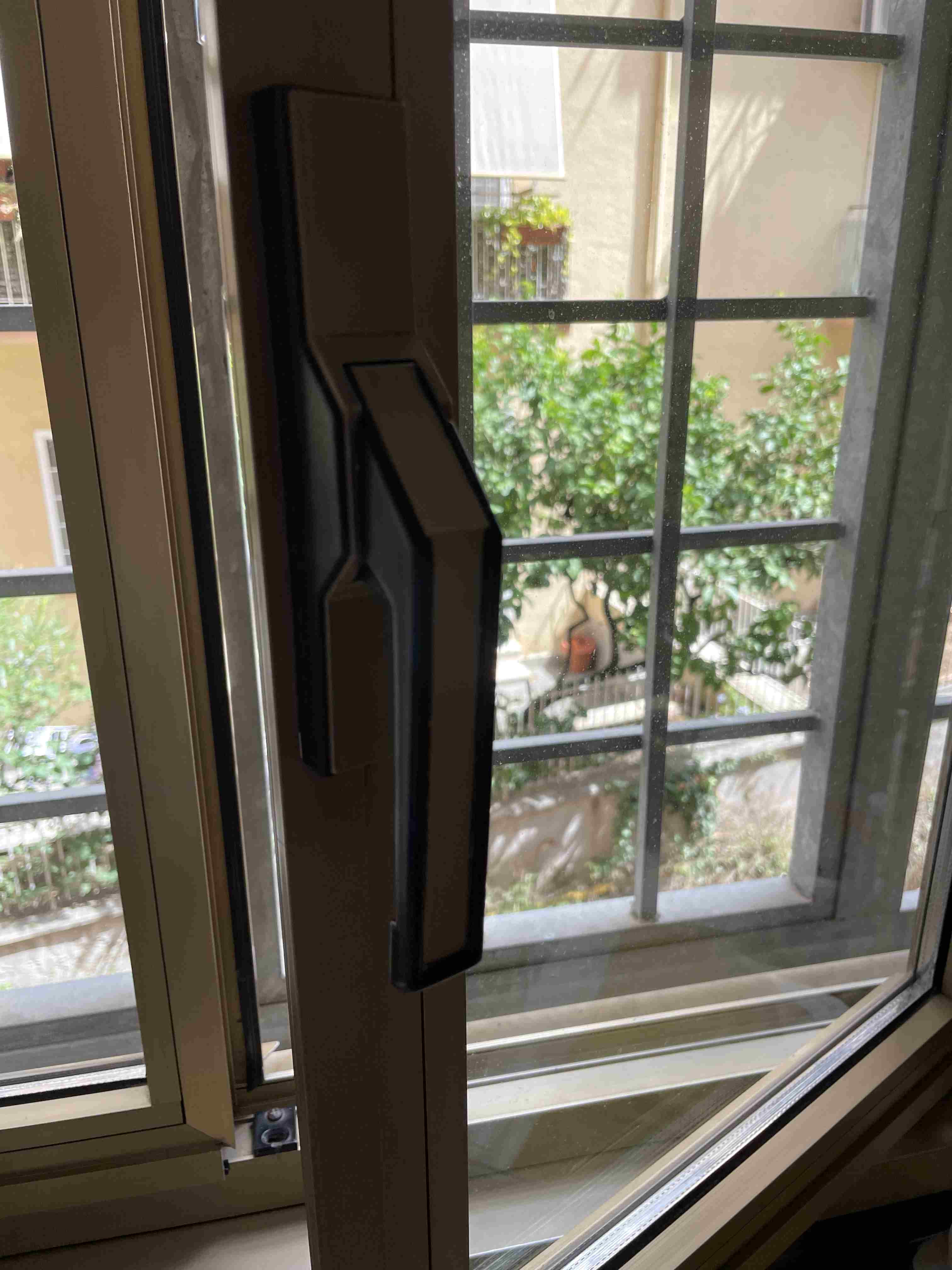

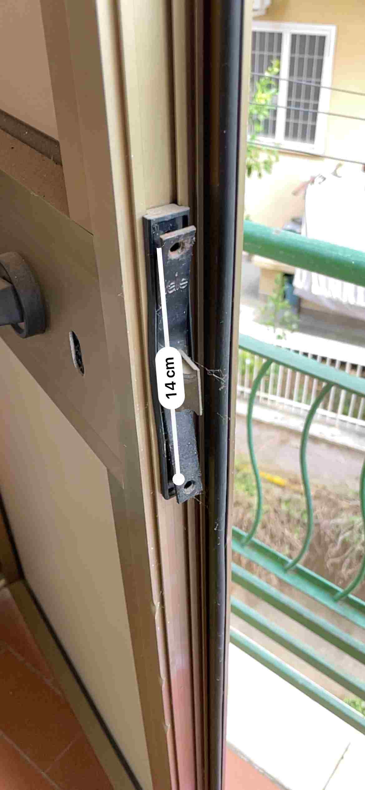

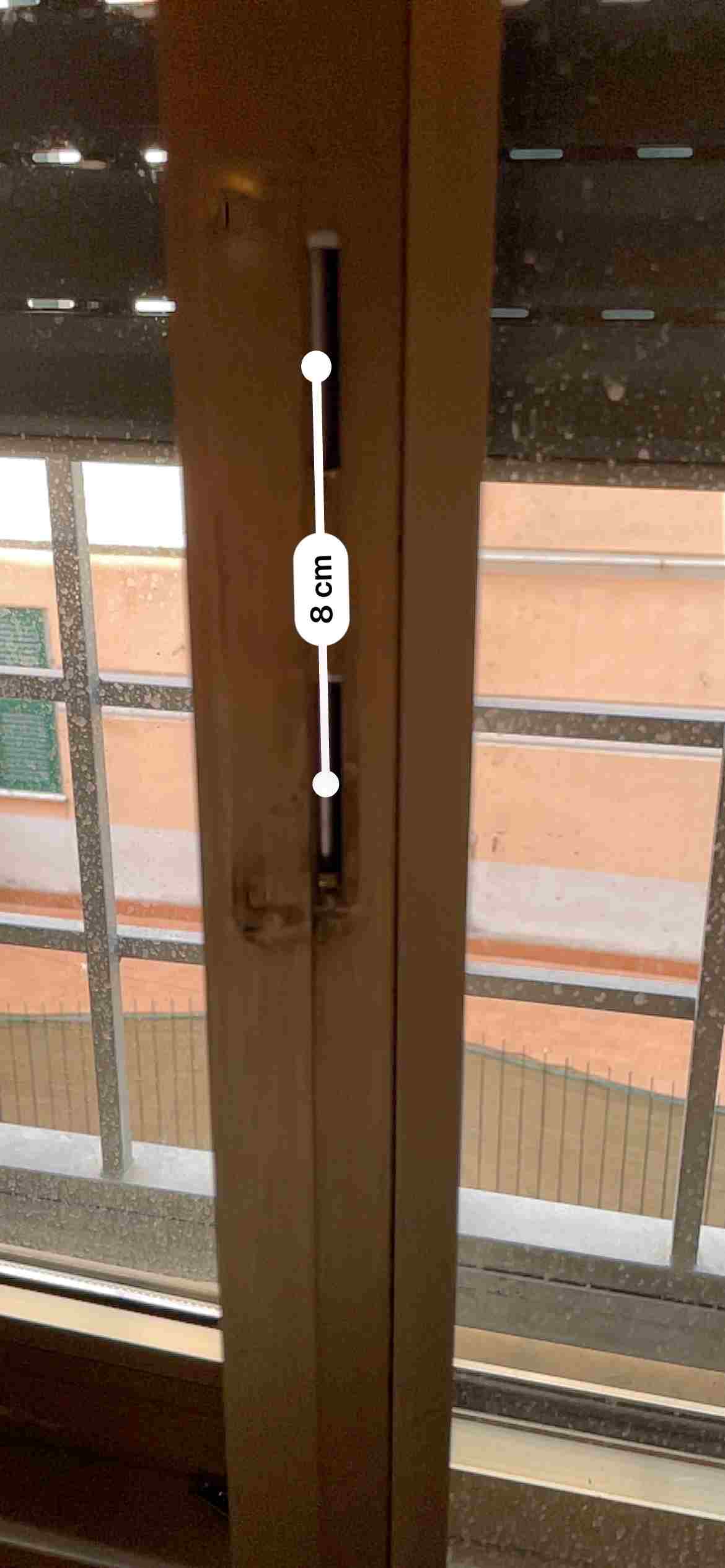

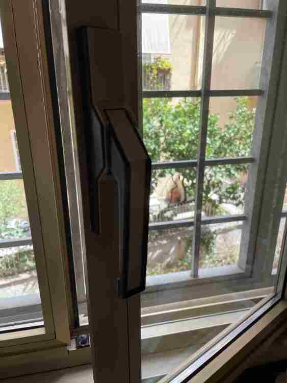

Cambiare maniglia vecchio infisso e serratura ripostiglio
Buonasera a tutti.
Vorrei un consiglio su dove posso trovare una maniglia come quella in questa foto:
Purtroppo si e' completamente rotta e non c'e' modo di ripararla se non sostituendola. Questa e' la situazione attuale:
Sapete dirmi dove posso trovarla? Ho girato Leroy Merlin, Tecnomat e simili, ma si trovano solo maniglie bianche o nere. Suggerimenti?
Altro problema: tempo fa mi hanno scassinato un ripostiglio esterno. Vorrei cambiare la serratura che ormai mi hanno rotto. Ho svitato le due viti ma non viene via. Consigli su come procedere? Grazie mille
Stefano Dalmo
La maniglia di sopra la puoi trovare in un negozio di serramenti per profilati di alluminio .
La serratura  la puoi sfilare dopo aver tolto la maniglia posteriore ,
Sgangia la parte circolare , escono le viti , le sviti  e tiri la maniglia e il quadrello che unisce le due maniglie.
Vedo che manca il cilindro , misura lo spessore del profilo , che immagino sia  da 50 mm e compra un cilindro centrato da 50 o  ?
Modificato: da Stefano Dalmo
  • 1 month later...
