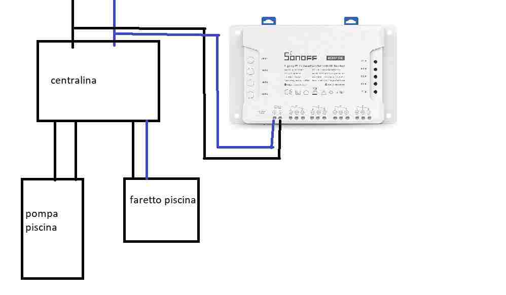

maxlugaresi Inserito: 9 agosto 2023 Segnala Inserito: 9 agosto 2023 ciao a tutti, vi chiedo un consiglio per collegare una pompa di una piscina (che ha due cavi senza distinzione tra fase neutro) e la luce led(che ha fase e neutro). Il tutto adesso è controllato da una centralina dove viene impostato il timer di accensione/spegnimento. Volevo aggiungere un sonoff 4ch R3 pro per poterla gestire da remoto passando sempre dalla centralina, quindi lasciando il timer della centralina sempre attivo e impostare un secondo timer dal sonoff che accende e spegne la pompa e la luce. Non volevo eliminare la centralina perché credo sia una maggiore sicurezza in caso di sovratensione o scariche. Come mi consigliate di fare i collegamenti? Vi allego uno schema
tripla Inserita: 6 febbraio Segnala Inserita: 6 febbraio Ciao sei riuscito a trovare una soluzione? Io volevo collegare un sonoff mini. Hai qualche consiglio?
