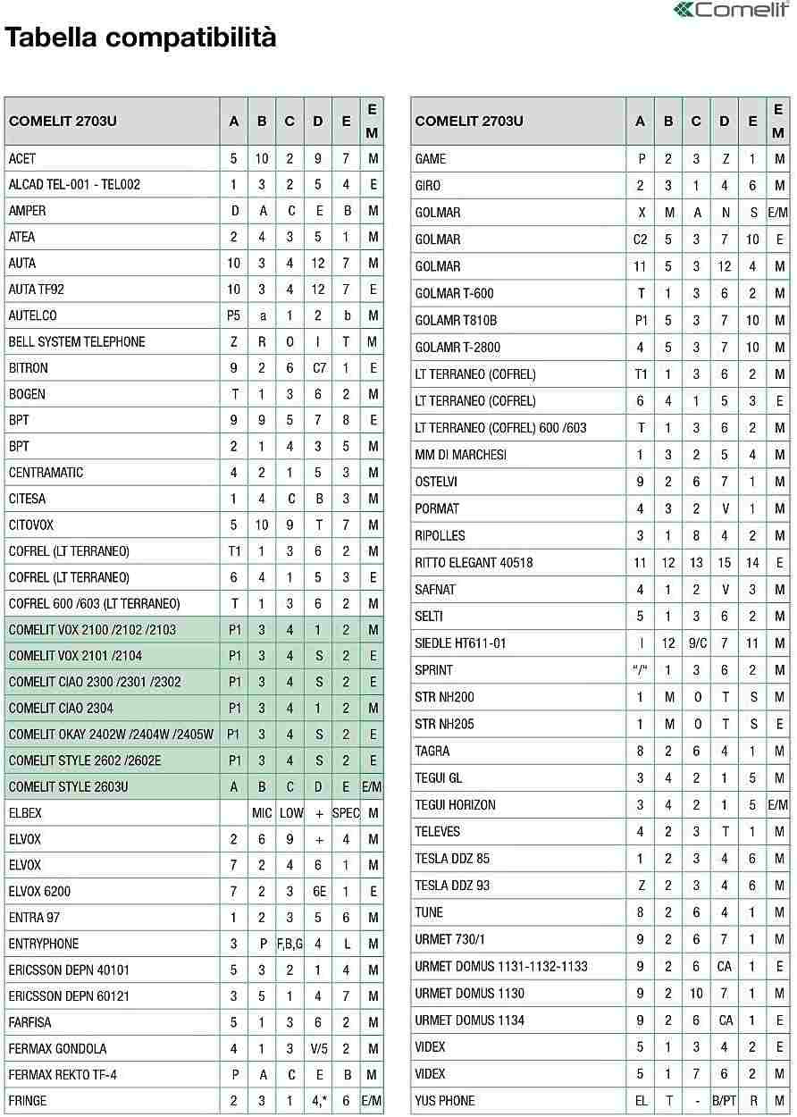

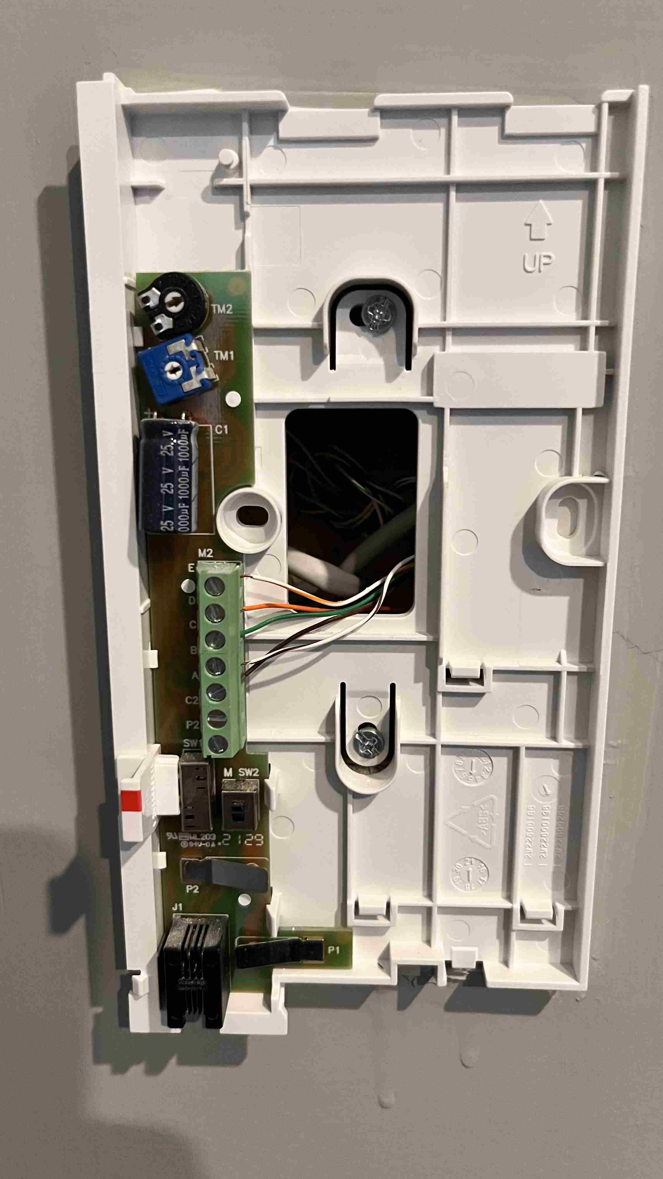

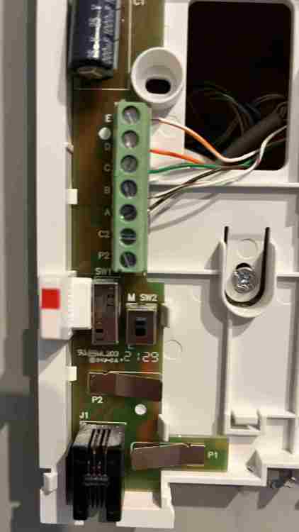

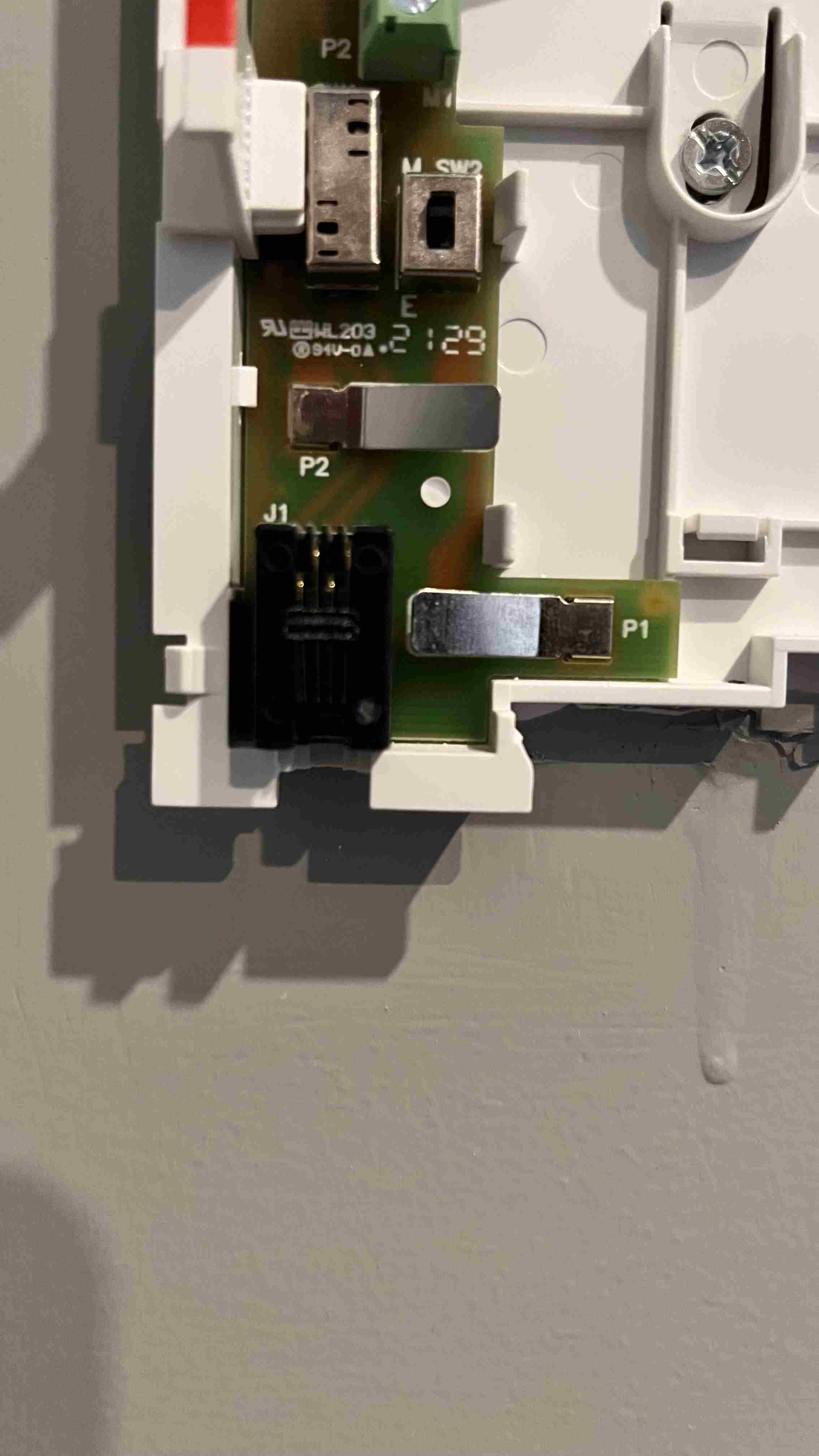

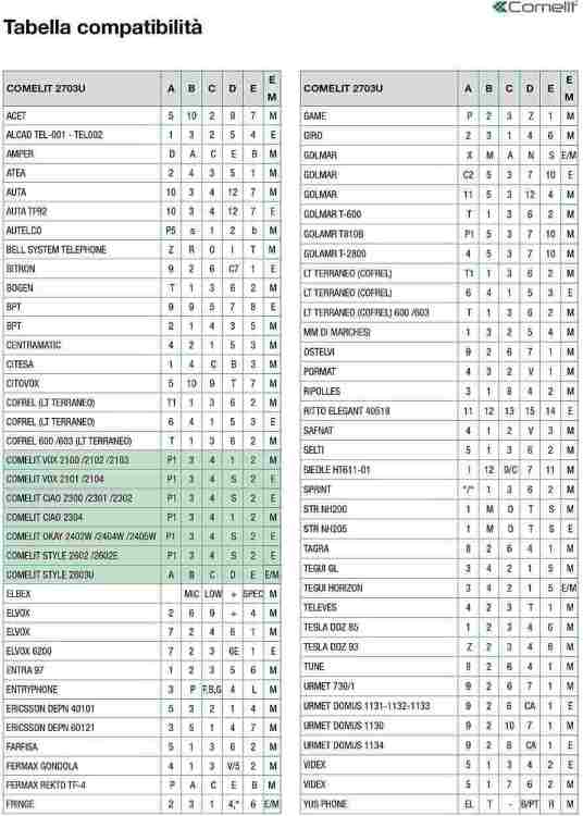

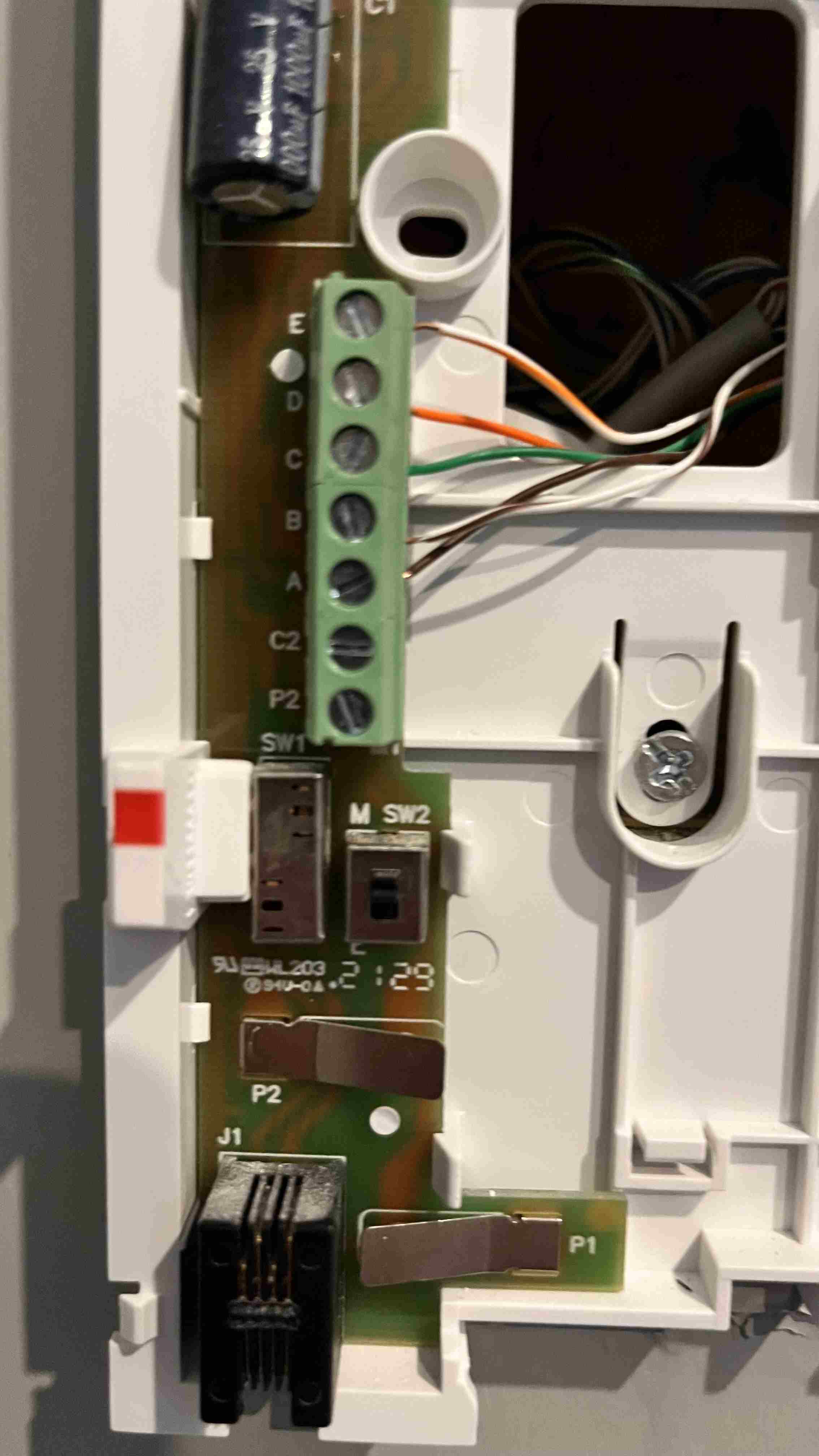

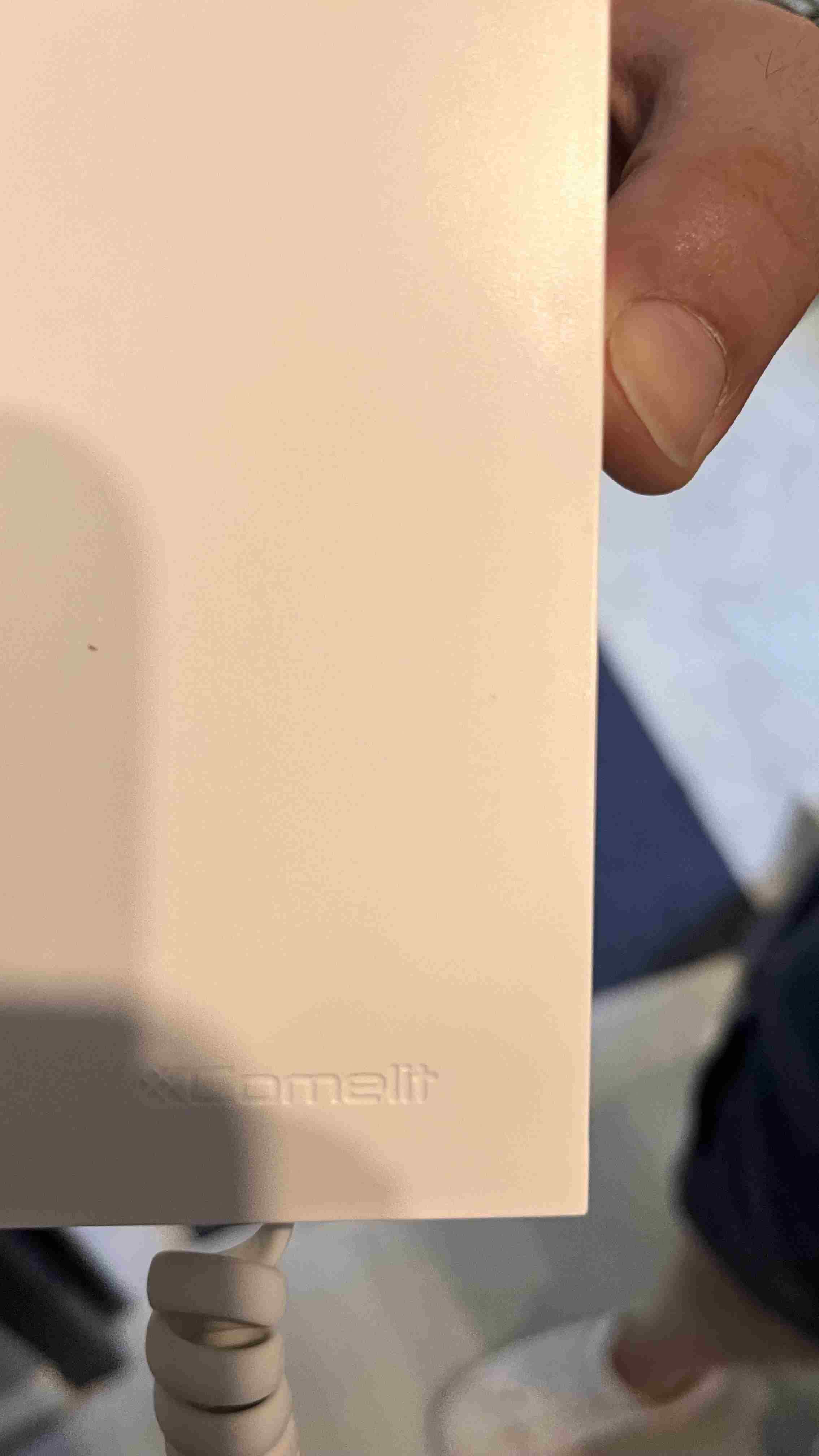

Blackwolf1187
Salve sono qui perché ho riscontrato un problema con il mio vicino... allora lui ha rifatto di nuovo casa essendo sempre un condominio ha sostituito il citofono con questa versione: Comelit 2703U ma il problema che ha funzionato un paio di volte ma adesso credo si sia bruciato perchè se si suona il suono si sente nella cornetta e si preme per aprire la porta automatica non la apre... adesso vi allego le foto del suo comelit da sopra potete vedere i collegamenti della mia.. sapreste dirmi se il citofono si è bruciato e va sostituito o forse hanno sbagliato i collegamenti e se devo sostituirlo lo posso sostituire con il TEGUI, T-71U? allego link citofono sostitutivo: https://www.amazon.it/Legrand-Bticino-Telefono-universale-bianco/dp/B00EXUKE7M/ref=sr_1_1?__mk_it_IT=ÅMÅŽÕÑ&crid=MGRELF3L9N1K&keywords=TEGUI%2C+T-71U&qid=1691583108&sprefix=tegui%2C+t-71u%2Caps%2C134&sr=8-1
