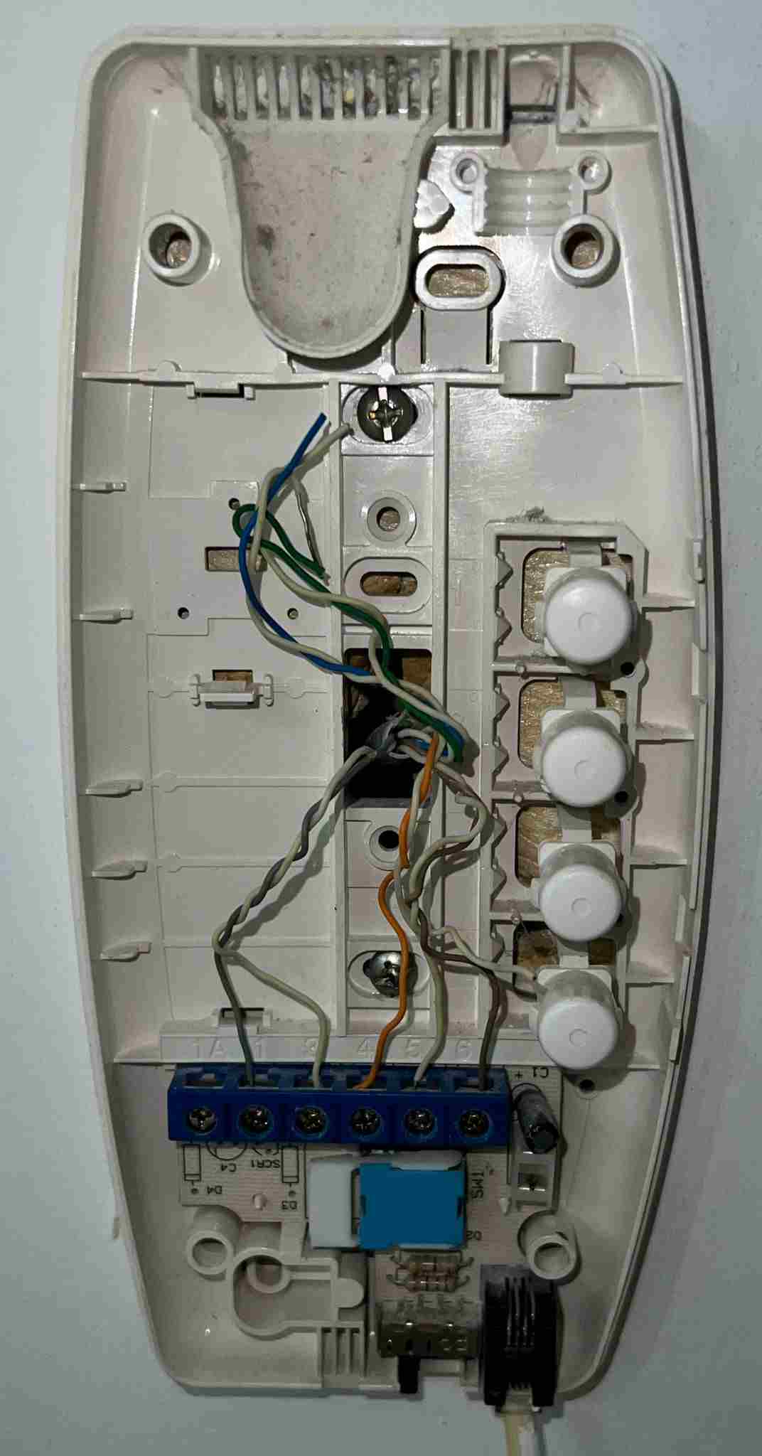

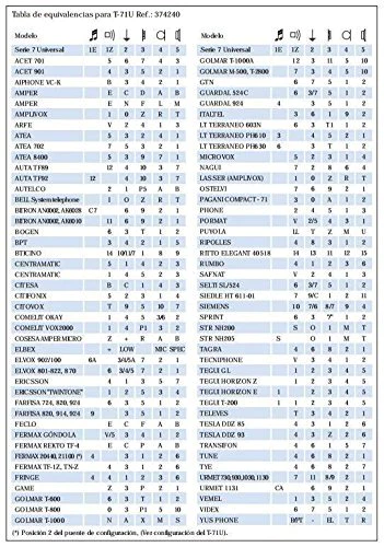

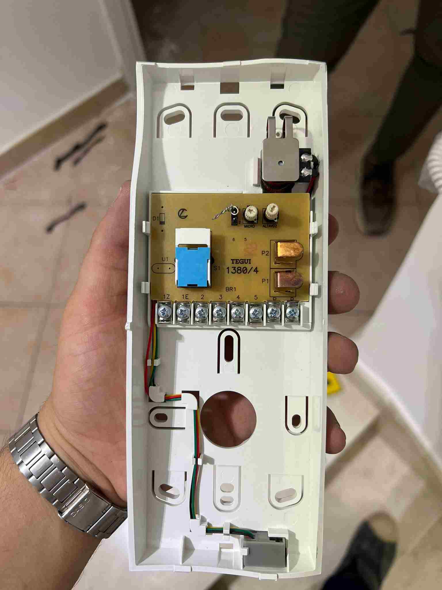

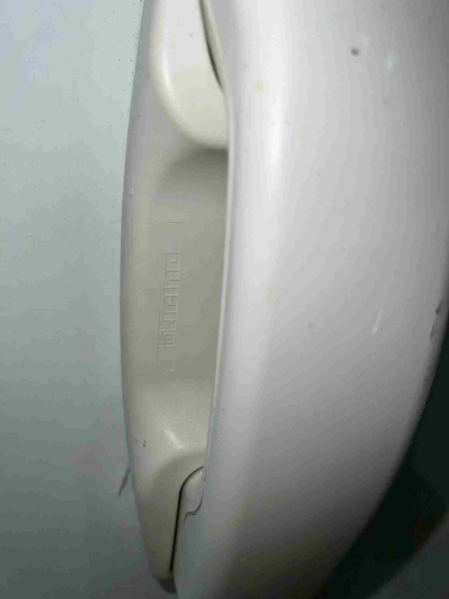

Salve a tutti,
ho un problema nel collegare correttamente il nuovo citofono che ho acquistato, un Tegui acquistato su Amazon. Il Citofono precedente era un Bticino e i fili del cavetto multicoppia erano collegati rispettivamente sui morsetti: 1 - 3 - 4 - 5 - 6 ; vedendo lo schema di comparazione del citofono Tegui individuo la marca del mio vecchio citofono e vedo che i morsetti riportati sono completamente diversi. Nella tabella vengono riportati i morsetti 14 - 10/11/7 - 1 - 8 - 9
Vi chiedo gentilmente se riuscite a farmi chiarezza su come dovrei montare il nuovo citofono e come dovrei effettuare i collegamenti dato che non sono riuscito in nessun modo a capirlo
Inoltre se riuscite a notare sul nuovo citofono non è uscito il morsetto nero che permette di ponticellare i piedini 1-2 o 2-3, cosi ho effettuato un ponte come meglio potevo, volevo sapere se andasse bene
Vi ringrazio gentilmente per le vostre risposte, spero di aver esposto bene il problema
schema tegui.webp
WhatsApp Image 2023-08-10 at 14.25.57 (1).jpeg
WhatsApp Image 2023-08-10 at 14.25.57.jpeg
WhatsApp Image 2023-08-10 at 14.25.55.jpeg
