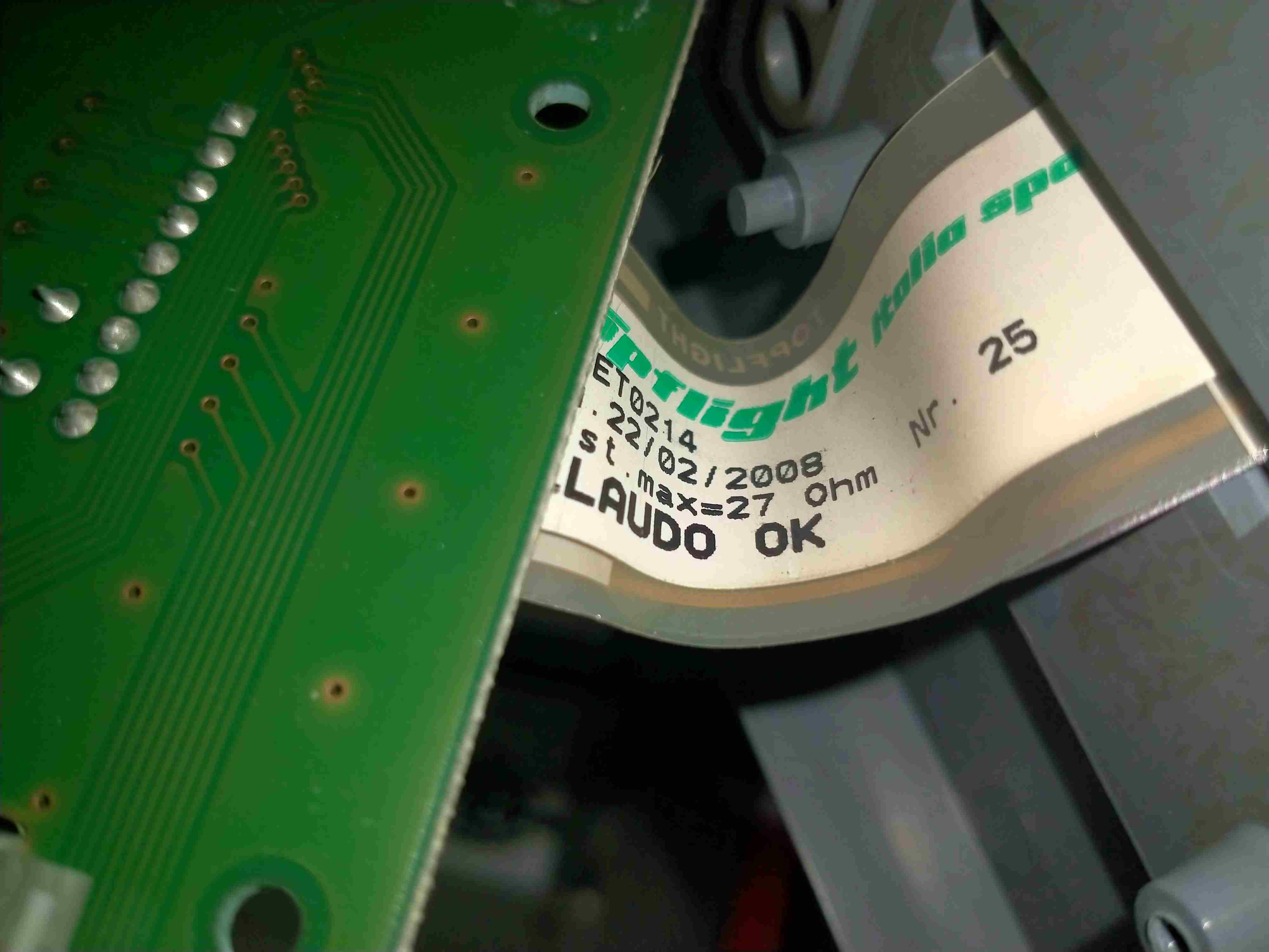

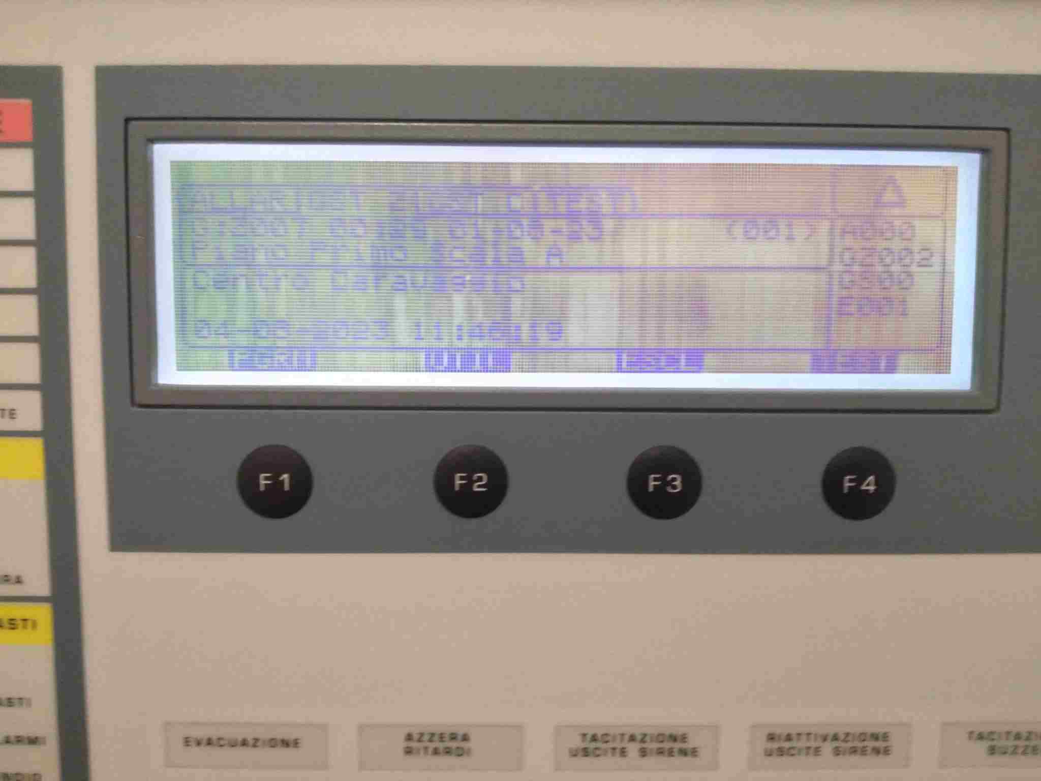

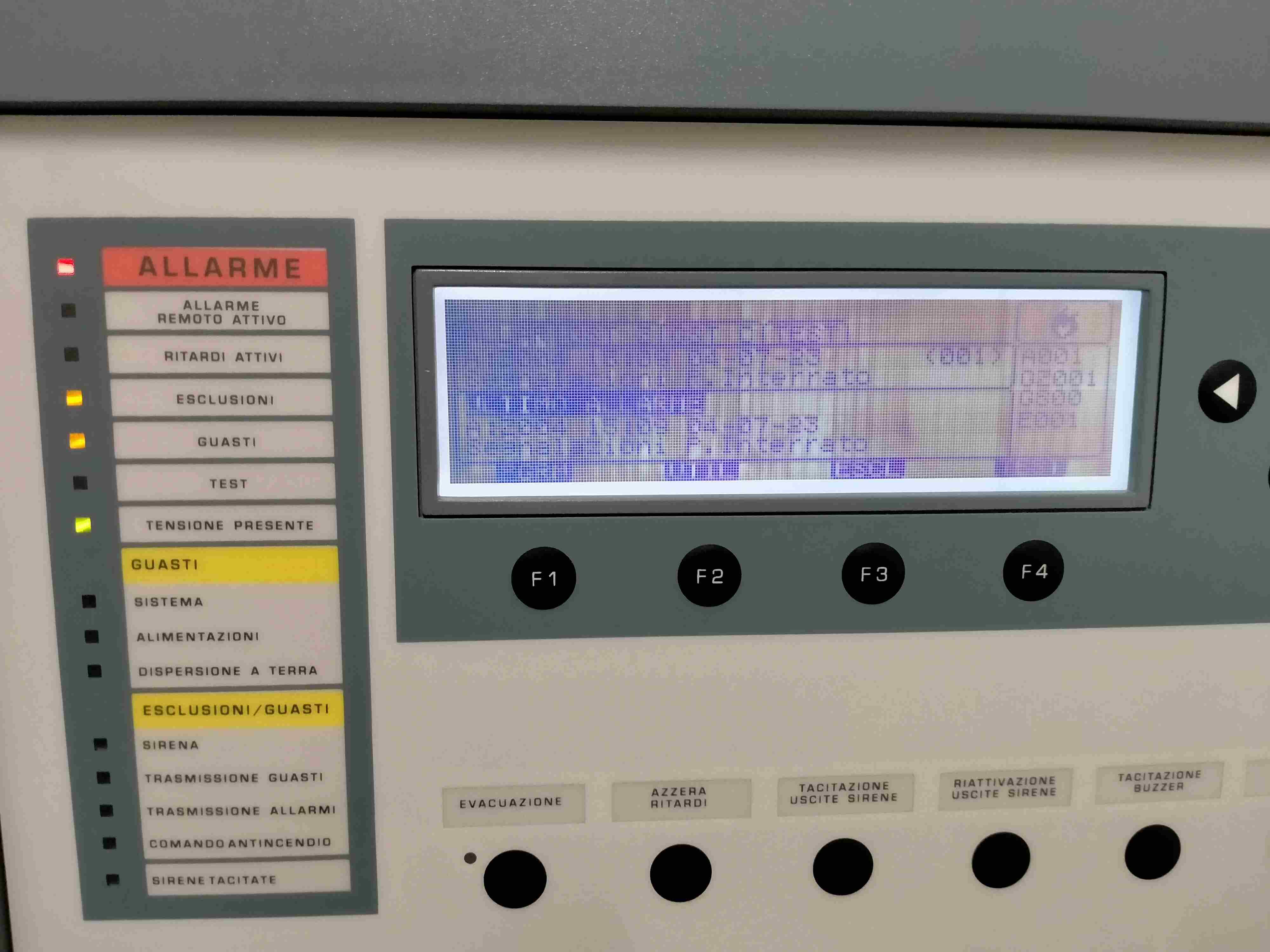

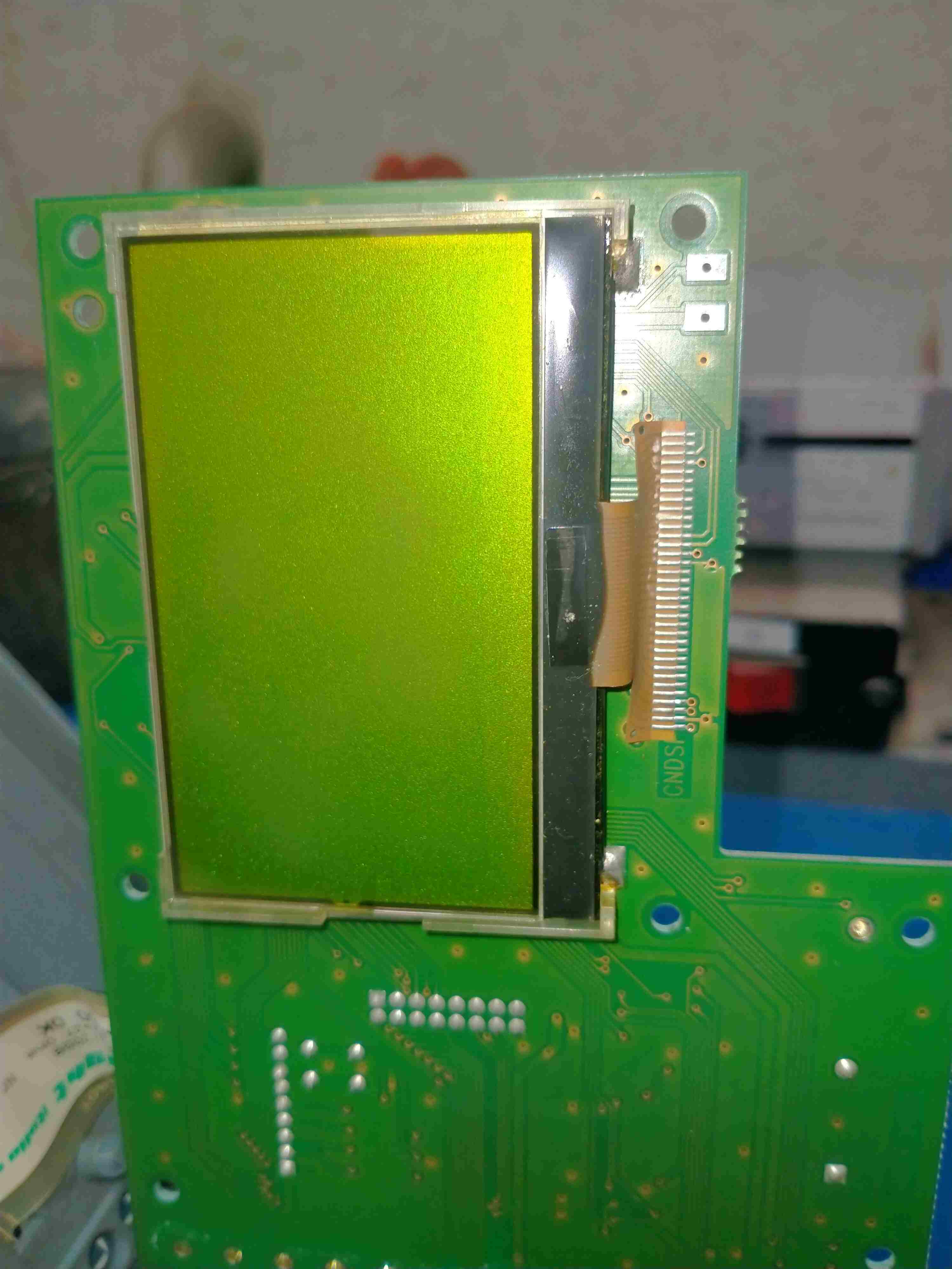

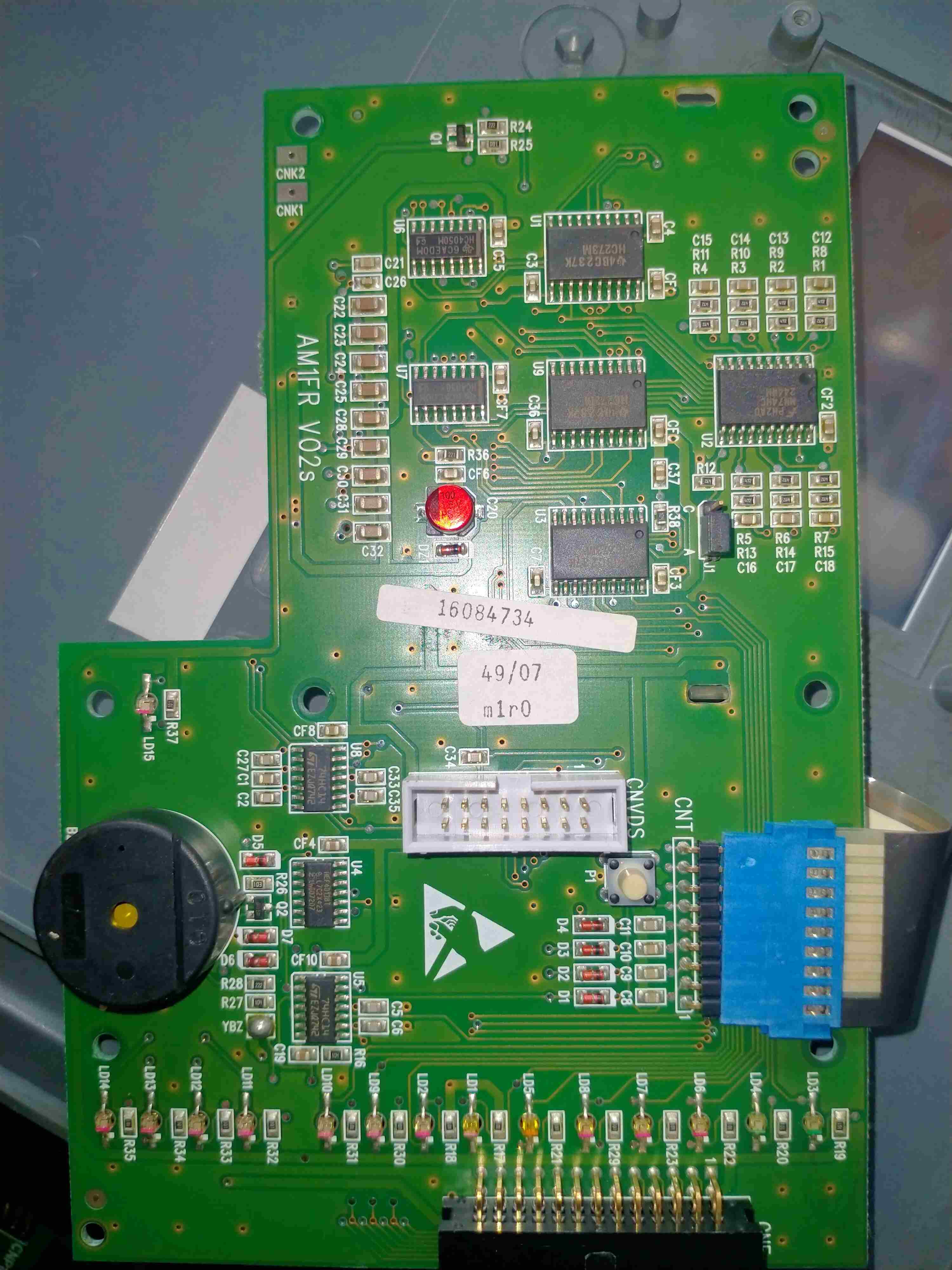

spaccolasfalto Inserito: 10 agosto 2023 Segnala Inserito: 10 agosto 2023 Ciao a tutti, spero di essere nella sezione giusta. Ho un problema con un display di una centrale di rivelazione incendi che funziona perfettamente ma sta iniziando a diventare difficoltoso metterci mano per il progressivo oscuramento dei cristalli come si vede in foto. Siccome non sembra sostituibile lo schermo e quindi mi tocca sostituire l'intera centrale vorrei almeno capire a cosa può essere dovuto prima di buttare soldi. La centrale è marca Notifire serie 2000 che avrà circa 12 anni. La temperatura dell'ambiente causa inverter FVT arriva a volte a 28°C ma non mi sembra troppo da far di questi danni. Che ne dite? Grazie fin da ora a chi potrà aiutarmi Ciao
Nik-nak Inserita: 10 agosto 2023 Segnala Inserita: 10 agosto 2023 Prova ad aprire la centrale, a vedere che tipo di connessione è presente tra display e scheda di controllo, inoltre verifica se riesci a leggere qualche sigla/codice del display. Eventualmente fai qualche foto dell'interno, e postala nella discussione.
spaccolasfalto Inserita: 11 agosto 2023 Autore Segnala Inserita: 11 agosto 2023 salve Nik-nak essendo in funzione e in un condominio ho preso alcune foto di una centrale analoga che ho nel capannone ma di taglia inferiore "1000" ma credo che la costruzione della scheda sia analoga. Il monitor non riesco a fotografarlo dietro perchè è saldata in due punti grazie
Nik-nak Inserita: 11 agosto 2023 Segnala Inserita: 11 agosto 2023 (modificato) Non è facile trovare un display compatibile. Se ho contato bene, il flat ha 34pin, che dimensioni ha il display(area utile)? Comunque mi sembra che il display difettoso, sia più grande di quello fotografato. Modificato: 11 agosto 2023 da Nik-nak
spaccolasfalto Inserita: 24 settembre 2023 Autore Segnala Inserita: 24 settembre 2023 Ciao sì Nik-nak Le foto sono di una centrale della stessa serie e periodo ma di taglia più piccola. Comunque a distanza di due mesi il display è tornato abbastanza leggibile e anche questo non me lo spiego. Grazie
Livio Orsini Inserita: 25 settembre 2023 Segnala Inserita: 25 settembre 2023 6 ore fa, spaccolasfalto ha scritto: Comunque a distanza di due mesi il display è tornato abbastanza leggibile e anche questo non me lo spiego. A volte capita. successe anche a me con un monitor LCD; si erano formate alcune righe nere orizzontalipoi, senza fare alcuna azione di riparazione, pria si ridussero di lunghezza, poisoi sparironio.
