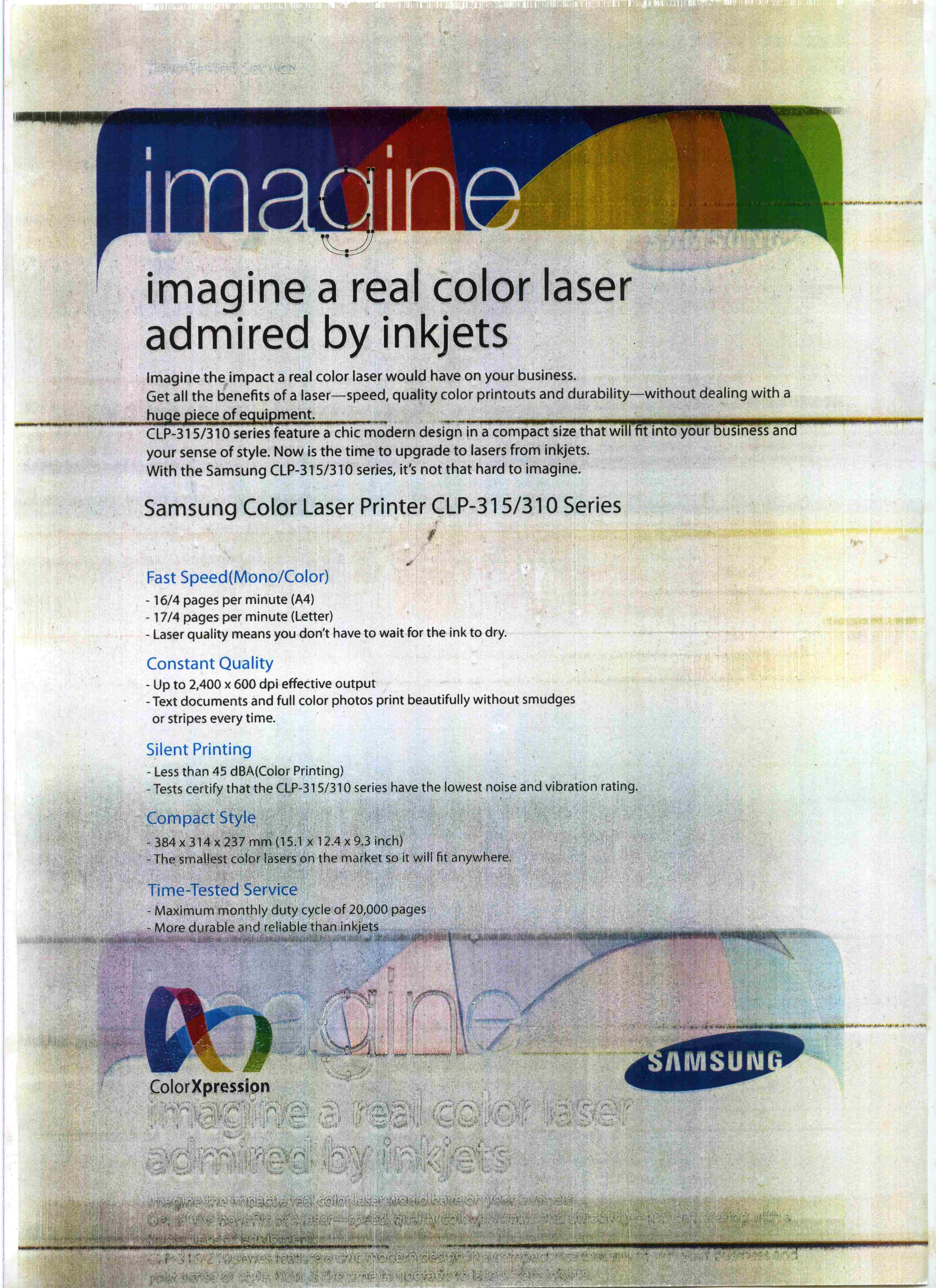

Stampante Samsung Laser colori CPL-310 stampa con zone sporche nonostante la pulizia.
Mi hanno regalato una stampante laser Samsung CLP-310.
Allla stampa della pagina test,ci sono righe orizontali,e una zona inferiore una parte "Sporca"
Nonostante abbia smontato Il rullo di trasferimento (nero,gommoso)e pulito con uno straccetto umido:e ho fatto anche un po'di pulizia generale.
Sembra che si crei una immagine "fantasma" sullo stesso foglio,ripetendo la parte iniziale,più in basso!
Cosa posso fare di risolutivo?
Ringraziando anticipatamente
Cordiali saluti
Binsonit
Tutti i Toner colori,sono carichi al 70% il nero all'82 %
Allego immagine del test.
Samsung Laser 310.jpg
