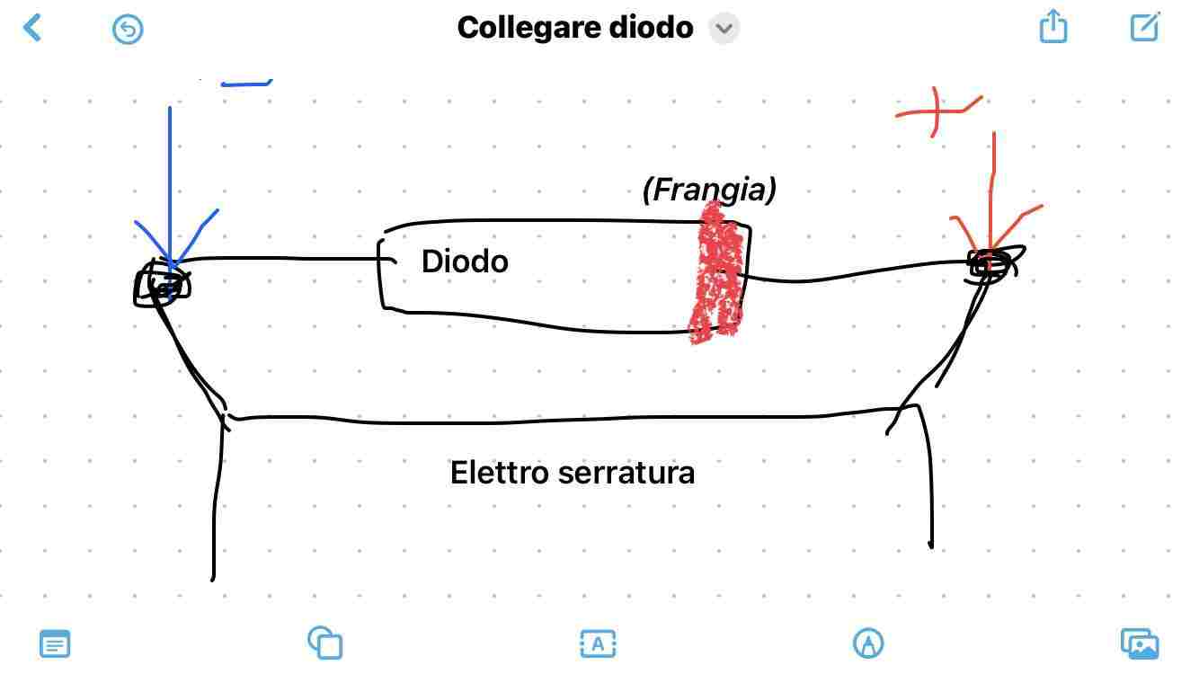

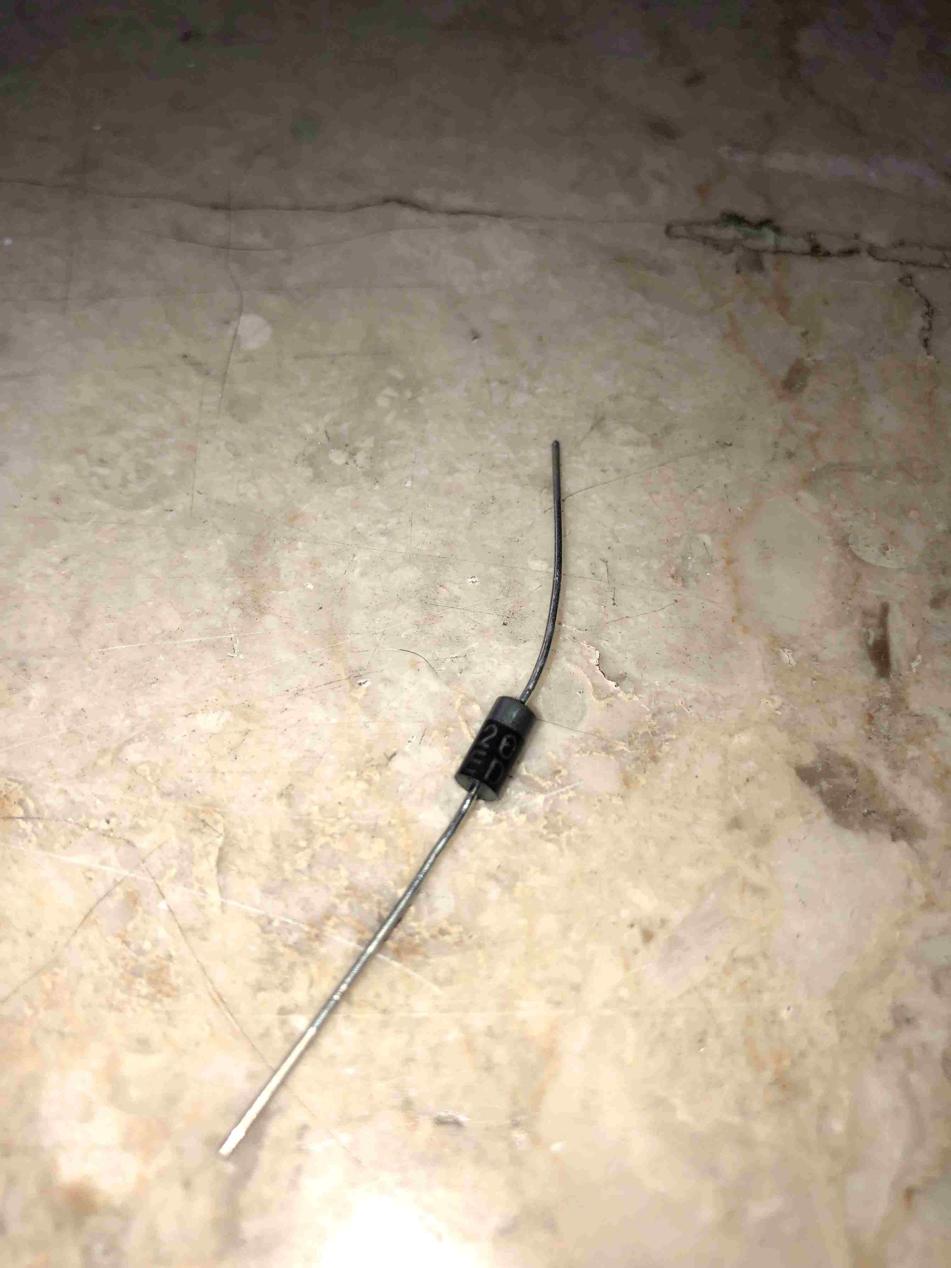

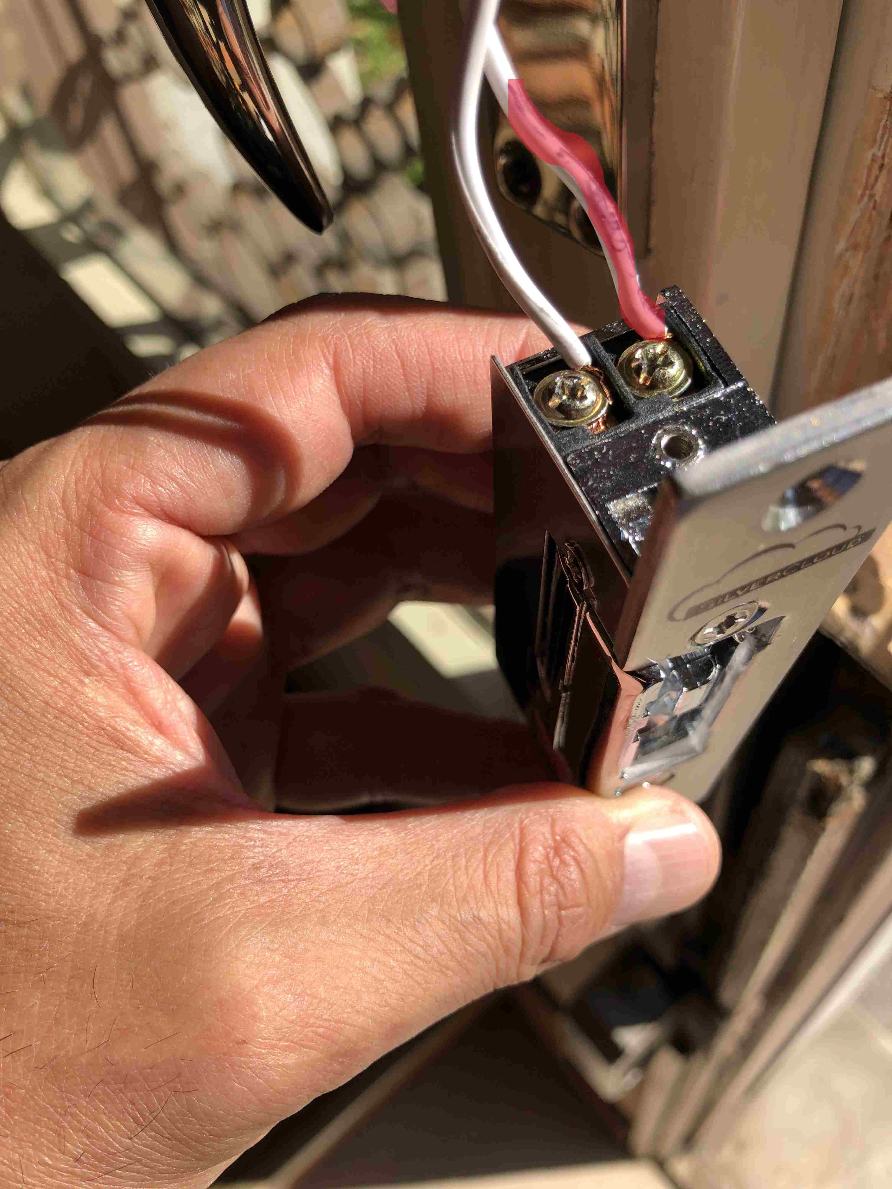

test343
Come collegare un diodo alla elettroserratura
Salve a tutti,
sono un faidateista,
devo collegare una elettro serratura che ho acquistato in rete:
Yala Silvercloud YS 800.
Sul manuale non una parola su come collegare il diodo che è venuto in dotazione.
Sul diodo c'è scritto questo:
RL207
KED.
Io collegherei alle vite della serratura (insieme ai cavi che portano la 12DC) questo diodo, come nel disegno allegato.
Qualcuno mi potrebbe, gentilmente, confermare o meno se faccio bene?
Allego:
1) foto del diodo.
2) foto della serratura collegata (senza il diodo, e senza corrente)
( il filo rosso sarebbe il +12V che ho identificato usando il tester)
3) Mio disegno di come effettuerei i collegamenti.
Rod
PS: Non ho trovato, in rete, un sito di questa YALA per chiedere loro informazioni!
diodo foto.jpg
serratura foto ok.jpg
disegno collegamento diodo.jpg
Esatto! tacca del diodo sul positivo. Se saldi al diodo degli occhielli della giusta misura ti eviti tanti cristonamenti.
  • 2 months later...
Salve a tutti,
ho aspettato a rispondere per esserne certo che il tutto avesse funzionato correttamente... ed è così!
Credo il problema si sia risolto mettendo degli occhielli, come suggerito da NovellinoXX...
Vi ringrazio molto!
