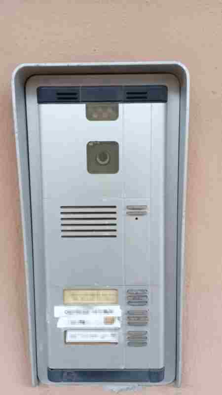

test342
Ciao a tutti, qualcuno sa indicarmi la procedura corretta per smontare questa vecchia pulsantiera esterna Urmet (dovrebbe essere il modello Kombi)? Provando a far leva con il cacciavite la sensazione è che si rompa facilmente, soprattutto le parti in plastica "cotte" da anni di soleggiamento. Dovrei togliere il pannello per sostituzione vetrini telecamera e LED infrarossi e pulizia contatti. Grazie!
Se non ricordo male devi smontare la parte centrale della striscia in plastica nera quella sopra e sotto trovare la vite che tiene in sede i moduli.  Forse se si riesce a trovare in rete un manuale senza dubbio non si rischia di fare danni
Stefano Dalmo
Sotto è incernierato .
alza la piastrina centrale superiore , svita la vite e abbassa il tutto tirando il capo verso di te
Roberto Garoscio
Attento che non sono più disponibili le foto cappette in plastica di ricambio, attento soprattutto a quella sotto.
Grazie mille a tutti per le risposte. Gentilissimi come sempre. Nel frattempo sono riuscito a trovare anche il manuale in italiano. Cercherò di esser il più delicato possibile anche perché è tutto cotto dal sole.
