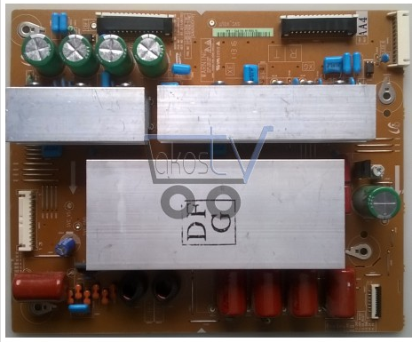

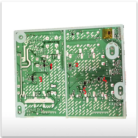

Samsung BN96-16523A (LJ92-01763A) X-Main Board
buongiorno amici ho un piccolo problema con qursta scheda siccome dopo aver cercato online aime non sono riuscito a trovare lo schema elettrico per conoscere le sigle dei 5 ic segnati come da immaggine le posizioni sono queste
posizioni ic
1)u4201
2)u4411
3)u4301
4)u4412
5)u4410
anche con la lente si legge malapena lorime iniziali fan e poi non si legge nulla domanderei se se si puo risalire alle sigle ed a posizione da 1 a 5 come postato se sono tutti uguali o differenti fra di loro ringrazio in anticipo chiunque potra aiutarmi grazie
Screenshot 2023-08-16 at 09-45-27 33.35€ 9% di SCONTO Parte di goodwork del bordo di BN96 16523A di LJ92 01763A di tv moble tv jackstv slot - AliExpress.png
  • 4 weeks later...
ciao ragazzi ringrazio di cuore tuuti coloro che hanno visionato il mio post con l intento di aiutarmi finalmente sono venuto alla soluzione delle sigle di
1)u4201
2)u4411
3)u4301
4)u4412
5)u4410
che sono FAN 73711 TUTTE E CINQUE LE POSIZIONI
montati con i relativi transistor finali IGBT il tv funziona regolarmente grazzie per la vostra attenzione
