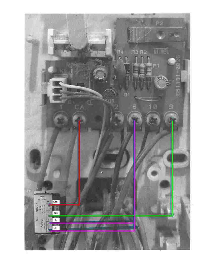

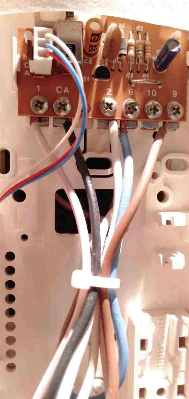

Smalltownvideo Inserito: 16 agosto 2023 Segnala Inserito: 16 agosto 2023 Buongiorno a tutti, Complimenti a tutti perchè mi sembra un forum ben gestito e si trovano molte cose utili. Scusate se riprendo una vecchia discussione ma mi trovo nella situazione di dover automatizzare l'apertura del portone tramite il citofono Urmet, Come nelle discussioni ormai chiuse che ho già visto, ho seguito le procedure per utilizzare un relè della finder, ho eseguito le saldature e ho collegato i cavi come descritto nelle "puntate precedenti" seguendo lo schema A1 e 14 al 6, A2 al 7, e 11 al 9 , ma non funziona, il citofono va correttamente ma l'apriporta alla pressione del citofono non scatta. Ho provato a tenere premuto più a lungo ma idem, non scatta nulla. Preciso che : 1) nel depliant del Finder trovo questo schema guardando il relè con la bobina in basso : A1 in basso a sinistra , sulla stessa fila 12, 11, 14 a salire; A2 in basso a destra e sulla sua fila 22, 21, 24 a salire. Quindi dovrei aver seguito bene i collagamenti senza invertire o confondere le posizioni. 2) il mio citofono non ha li numero 7 ma il CA che guardando gli schemi della urmet corrispondono. Allego foto. Ho provato a invertire la fila di destra con la sinistra quindi A1 diventa A2 e vicevera con i rispettivi cambi delle file ma nulla, in altri post simili ho visto che alcuni lo schema lo interpretano invertito e valeva la pena di provare. Da cosa può' dipendere secondo voi? Possibile che il relè sia guasto? Come posso verificarne il funzionamento in tal caso? Così so per certo che il problema è il collegamento dei cavi. grazie e tutti in anticipo e scusate se mi ero accodato ad una discussione ormai chiusa.
Stefano Dalmo Inserita: 16 agosto 2023 Segnala Inserita: 16 agosto 2023 (modificato) Scusa , ma cosa devi fare , perché utilizzare il relè ? Hai messo un trasformatore vicino alla serratura ? Il citofono non riusciva ad aprire la serratura , attraverso il suo alimentatore ? Dovresti spiegare meglio cosa hai modificato o messo mano se lo hai fatto , e se i cavi per alimentare la serratura erano già presenti o no . La serratura viene alimentata dal 9. Mentre il secondo polo lo prende dal morsetto alternata sull'alimentatore , Il CA è la chiamata . Non hai detto se la bobina del relè si eccita o no , anche se la serratura non si apre . Modificato: 16 agosto 2023 da Stefano Dalmo
Smalltownvideo Inserita: 16 agosto 2023 Autore Segnala Inserita: 16 agosto 2023 5 minuti fa, Stefano Dalmo ha scritto: Scusa , ma cosa devi fare , perché utilizzare il relè ? Hai messo un trasformatore vicino alla serratura ? Il citofono non riusciva ad aprire la serratura , attraverso il suo alimentatore ? Dovresti spiegare meglio cosa hai modificato o messo mano se lo hai fatto , e se i cavi per alimentare la serratura erano già presenti o no . Si scusate, ho dato per scontato alcune cose.. Allora io ho bisogno che alla pressione del tasto sulla pulsantiera in strada, si apra automaticamente il portone di ingresso. Non ho modificato nulla al citofono nè ad altre parti. Il discorso del relè è perchè ho letto altre discussioni ormai chiuse purtroppo, dove chi aveva la stessa esigenza, ha utilizzato questo relè appunto per dare l'impulso all'apertura elettrica del portone una volta suonato il campanello. Questo è tutto.. Seguendo i consigli e le istruzioni trovate in precedenza ho fatto i dovuti collegamenti ma purtroppo non sono riuscito a far scattare il portone una volta suonato il campanello. Sono in dubbio sulla disposizione dei cavi sul citofono dato che è diversa da quella vista nei post degli altri e sul possibile malfunzionamento del relè Chiedo consigli. grazie intanto.
ROBY 73 Inserita: 16 agosto 2023 Segnala Inserita: 16 agosto 2023 (modificato) Ciao Smalltownvideo, Il 16/8/2023 alle 21:02 , Smalltownvideo ha scritto: ..........ho dato per scontato alcune cose.. Direi di sì, giusto "qualcosina", comunque non importa. Il 16/8/2023 alle 21:02 , Smalltownvideo ha scritto: Allora io ho bisogno che alla pressione del tasto sulla pulsantiera in strada, si apra automaticamente il portone di ingresso. Sei sicuro che gli altri condomini siano d'accordo? Presumo proprio che l'impianto sia condominiale, giusto? Te lo chiedo perché se per caso qualcuno suona al tuo campanello per sbaglio quando tu non ci sei, il portone si apre e chiunque può entrare. Il 16/8/2023 alle 20:38 , Smalltownvideo ha scritto: Come nelle discussioni ormai chiuse che ho già visto, ho seguito le procedure per utilizzare un relè della finder,.......... Cioè, articolo preciso, tensione della bobina? Corrente Alternata o continua? Il 16/8/2023 alle 20:38 , Smalltownvideo ha scritto: 2) il mio citofono non ha li numero 7 ma il CA che guardando gli schemi della urmet corrispondono. Il fatto è che il tuo citofono è sì un analogico 4+n ed il 7 è (quasi, non sempre) come il CA, ma ha la chiamata elettronica ed un normale relè in corrente alternata (eventuale morsetto 7) NON è compatibile, a te serve un RELE’ AUSILIARIO RIPETITORE DI CHIAMATA Urmet 788/22: https://www.grothe.de/media/59/1e/50/1669388391/iba_htz788-22_74153_ds788-008_a_2013-12-17.pdf da collegare come nel primo schema in alto a pag.2. Poi il contatto C-NA lo colleghi ai morsetti 6 (o meglio 10 visto che è libero ed in ponte con il 6) e 9 del citofono, però io metterei anche un interruttore che bypassi tale relè, proprio per evitare eventuali aperture involontarie Modificato: 18 agosto 2023 da Maurizio Colombi
Smalltownvideo Inserita: 17 agosto 2023 Autore Segnala Inserita: 17 agosto 2023 13 ore fa, ROBY 73 ha scritto: Ciao Smalltownvideo, Direi di sì, giusto "qualcosina", comunque non importa. Sei sicuro che gli altri condomini siano d'accordo? Presumo proprio che l'impianto sia condominiale, giusto? Te lo chiedo perché se per caso qualcuno suona al tuo campanello per sbaglio quando tu non ci sei, il portone si apre e chiunque può entrare. Cioè, articolo preciso, tensione della bobina? Corrente Alternata o continua? Il fatto è che il tuo citofono è sì un analogico 4+n ed il 7 è (quasi, non sempre) come il CA, ma ha la chiamata elettronica ed un normale relè in corrente alternata (eventuale morsetto 7) NON è compatibile, a te serve un RELE’ AUSILIARIO RIPETITORE DI CHIAMATA Urmet 788/22: https://www.grothe.de/media/59/1e/50/1669388391/iba_htz788-22_74153_ds788-008_a_2013-12-17.pdf da collegare come nel primo schema in alto a pag.2. Poi il contatto C-NA lo colleghi ai morsetti 6 (o meglio 10 visto che è libero ed in ponte con il 6) e 9 del citofono, però io metterei anche un interruttore che bypassi tale relè, proprio per evitare eventuali aperture involontarie Grazie mille della risposta, provero' a fare come hai descritto, per il discorso del condominio nessun problema perchè gli altri hanno adoperato la stessa soluzione. IL relè che ho io è il seguente: https://cdn.findernet.com/app/uploads/S40IT.pdf preso appunto perchè ho visto che altri utenti hanno adoperato questa soluzione per aprire il portone con il pulsante del campanello. grazie
ROBY 73 Inserita: 17 agosto 2023 Segnala Inserita: 17 agosto 2023 10 ore fa, Smalltownvideo ha scritto: ...........IL relè che ho io è il seguente: https://cdn.findernet.com/app/uploads/S40IT.pdf preso appunto perchè ho visto che altri utenti hanno adoperato questa soluzione per aprire il portone con il pulsante del campanello. In effetti sarebbe stato "ottimo" se il tipo di chiamata fosse stata in corrente alternata, anziché elettronica. 10 ore fa, Smalltownvideo ha scritto: per il discorso del condominio nessun problema perchè gli altri hanno adoperato la stessa soluzione. Ah beh allora non discuto, casomai per sicurezza chiedi come hanno fatto loro e cosa hanno usato. Facci sapere
Smalltownvideo Inserita: 17 agosto 2023 Autore Segnala Inserita: 17 agosto 2023 38 minuti fa, ROBY 73 ha scritto: In effetti sarebbe stato "ottimo" se il tipo di chiamata fosse stata in corrente alternata, anziché elettronica. Ciao, in che senso scusa? Mi vuoi forse dire che se escludo il citofono e collego il relè direttamente ai cavi ottengo il risultato voluto? Quindi escludo tutto quello che è di elettronico? Ho capito male? grazie
ROBY 73 Inserita: 17 agosto 2023 Segnala Inserita: 17 agosto 2023 (modificato) 23 ore fa, Smalltownvideo ha scritto: Ho capito male? Decisamente sì, NON devi scollegare assolutamente nulla dei fili o altri componenti già esistenti. Io intendevo dire che il relè Finder sarebbe stato ottimo solo qualora la chiamata fosse stata come già detto in corrente alternata (un classico ronzatore dentro al citofono stesso, oppure una suoneria o carillon anche esterno, ma sempre e comunque in Corrente Alternata a 12VAC). Come già detto il tuo citofono ha una chiamata (campanello / suoneria, chiamalo come vuoi) di tipo elettronico dove viene generata dall'alimentatore dell'impianto, una nota proveniente dall'altoparlante che si trova nella cornetta che appoggi all'orecchio per ascoltare l'interlocutore che è all'esterno, per questo il relè Finder non è compatibile. Modificato: 18 agosto 2023 da Maurizio Colombi
soltec Inserita: 18 agosto 2023 Segnala Inserita: 18 agosto 2023 Se vuoi puoi usare il relè urmet apposito 788/22. Sta anche dentro al citofono. https://www.spesaelettrica.it/urmet-rele-attuatore-ausiliario-con-ripetitore-di-chiamata-sistema-4-n-e-5-fili-UTD788%2F22 Forse cercando lo trovi a meno.
ROBY 73 Inserita: 18 agosto 2023 Segnala Inserita: 18 agosto 2023 (modificato) 5 ore fa, soltec ha scritto: ............. Sta anche dentro al citofono. Perdonami @soltec, ma questa non l'ho capita 🤔 5 ore fa, soltec ha scritto: Se vuoi puoi usare il relè urmet apposito 788/22. Non dirlo a nessuno, però: Il 16/8/2023 alle 21:57 , ROBY 73 ha scritto: ...........a te serve un RELE’ AUSILIARIO RIPETITORE DI CHIAMATA Urmet 788/22: Almeno ho avuto la conferma che non ho "cannato" 😁 Modificato: 18 agosto 2023 da Maurizio Colombi
soltec Inserita: 18 agosto 2023 Segnala Inserita: 18 agosto 2023 58 minuti fa, ROBY 73 ha scritto: Perdonami @soltec, ma questa non l'ho capita 🤔 Il 788/22 è un relè miniaturizzato che puoi alloggiare dentro il citofono 1 ora fa, ROBY 73 ha scritto: Almeno ho avuto la conferma che non ho "cannato" 😁 Non avevo letto quella parte della tua risposta..infatti mi sembrava strano che non avessi dato la soluzione...grande come al solito Roby 73
ROBY 73 Inserita: 18 agosto 2023 Segnala Inserita: 18 agosto 2023 1 ora fa, soltec ha scritto: Il 788/22 è un relè miniaturizzato che puoi alloggiare dentro il citofono Ah ok, avevo capito che fosse già all'interno del citofono. 1 ora fa, soltec ha scritto: Non avevo letto quella parte della tua risposta............ Nessun problema, è come per il gelato in questi casi si dice: <<Ciù is meglie che uan>> 😂
Simone_1996 Inserita: 7 settembre 2023 Segnala Inserita: 7 settembre 2023 Seguendo le indicazioni sono riuscito anche io ad eseguire quanto richiesto da @Smalltownvideo. Allego al messaggio foto con schema del collegamento se potesse essere d'aiuto a qualcuno.
ROBY 73 Inserita: 7 settembre 2023 Segnala Inserita: 7 settembre 2023 8 ore fa, Simone_1996 ha scritto: Seguendo le indicazioni sono riuscito anche io ad eseguire quanto richiesto da @Smalltownvideo. Grazie della conferma Simone_1996, ciao
Smalltownvideo Inserita: 20 marzo 2025 Autore Segnala Inserita: 20 marzo 2025 Grazie a tutti, scusate se rispondo solo ora ma non riuscivo ad accedere al forum. Grazie a @ROBY 73 che a quanto pare ha aiutato anche @Simone_1996 che aveva bisogno dello stesso componente. Al momento ho dovuto rimandare ma penso che provero' appena possibile ad acquistare il 788/22 e fare l'installazione. Approfitto visto che siamo ancora in tema, come ho gia chiesto a Simone, sapete se c'è la possibilità di impostare l'apertura della porta suonando non una volta soltanto ma più volte consecutive, per una maggiore sicurezza e per evitare che si apra il portone al primo che suona per qualsiasi motivo? So che qualcuno ha questa opzione ma non so se c'è bisogno di un altro componente. Grazie a tutti ancora.
ROBY 73 Inserita: 20 marzo 2025 Segnala Inserita: 20 marzo 2025 Ciao e bentornato Smalltownvideo, 13 ore fa, Smalltownvideo ha scritto: .........Approfitto visto che siamo ancora in tema, come ho gia chiesto a Simone, sapete se c'è la possibilità di impostare l'apertura della porta suonando non una volta soltanto ma più volte consecutive, Probabilmente c'è, anzi quasi sicuramente esiste, ma al momento non mi viene in mente nulla.
