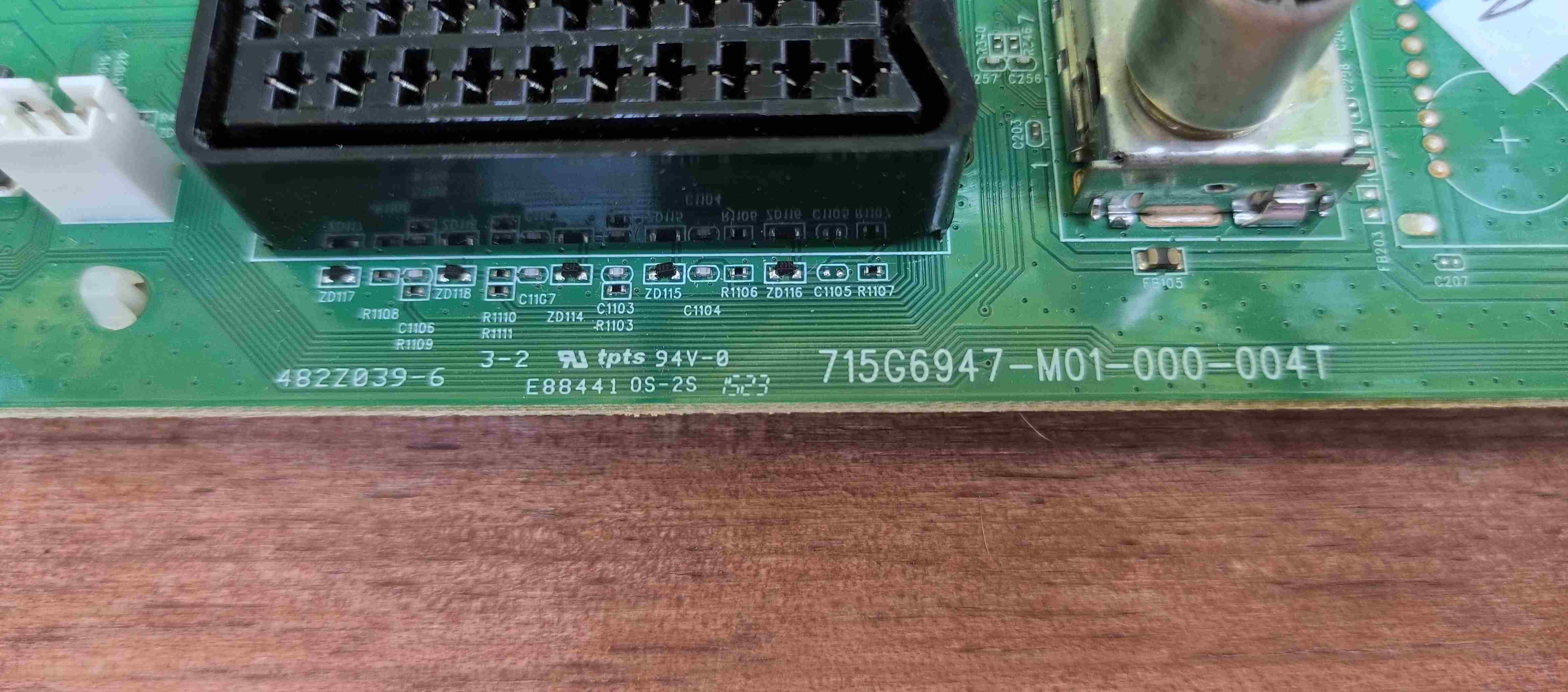

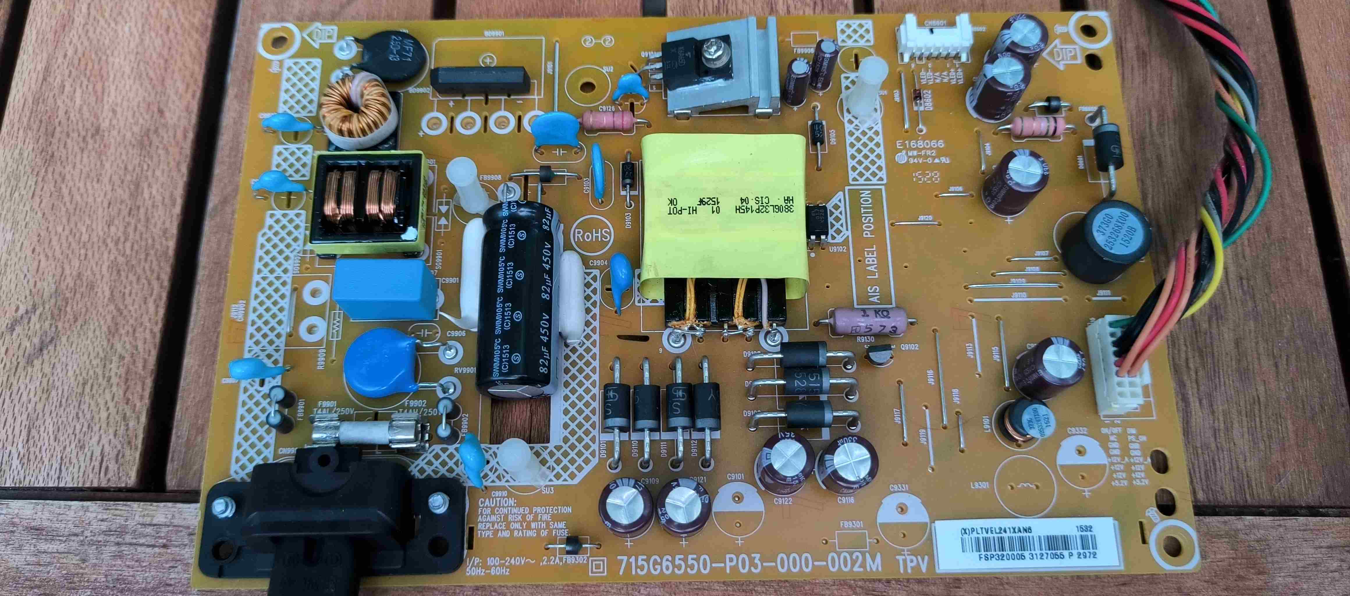

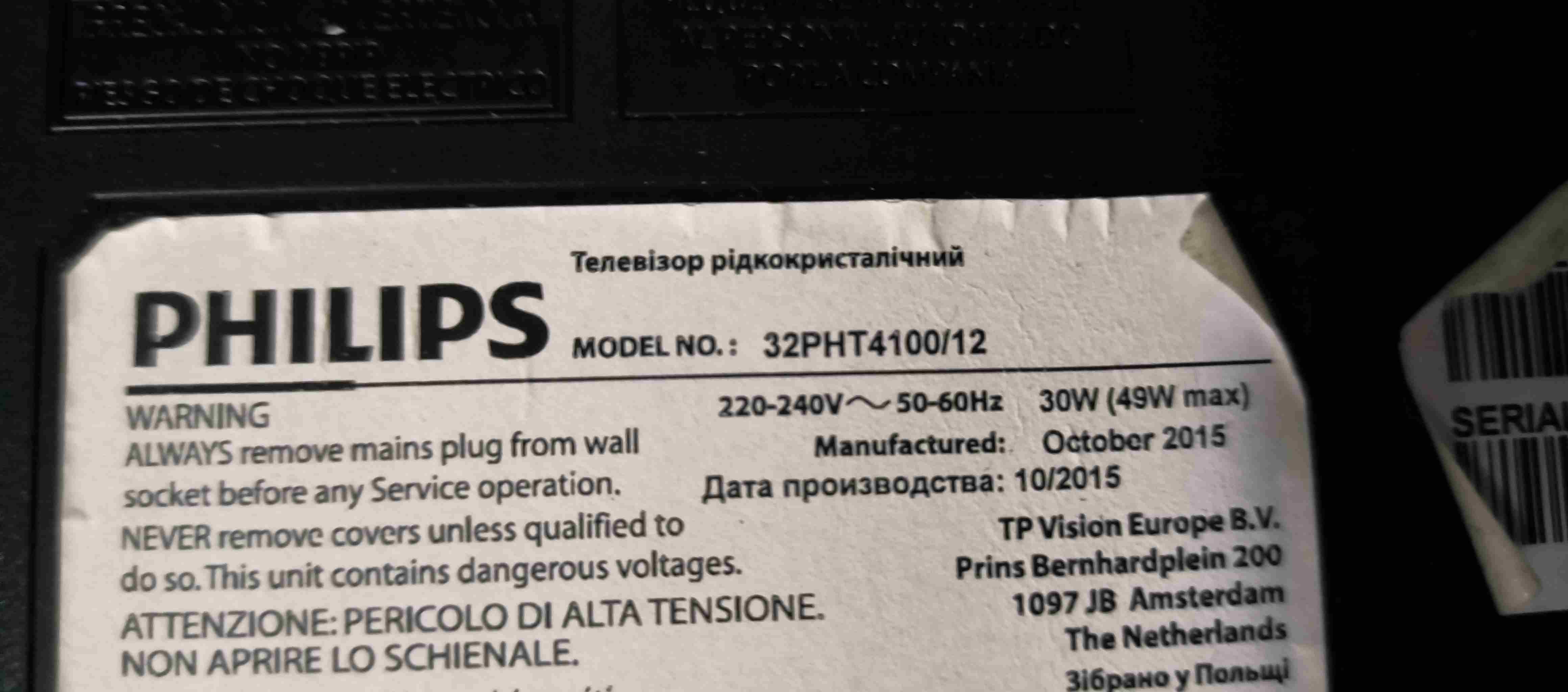

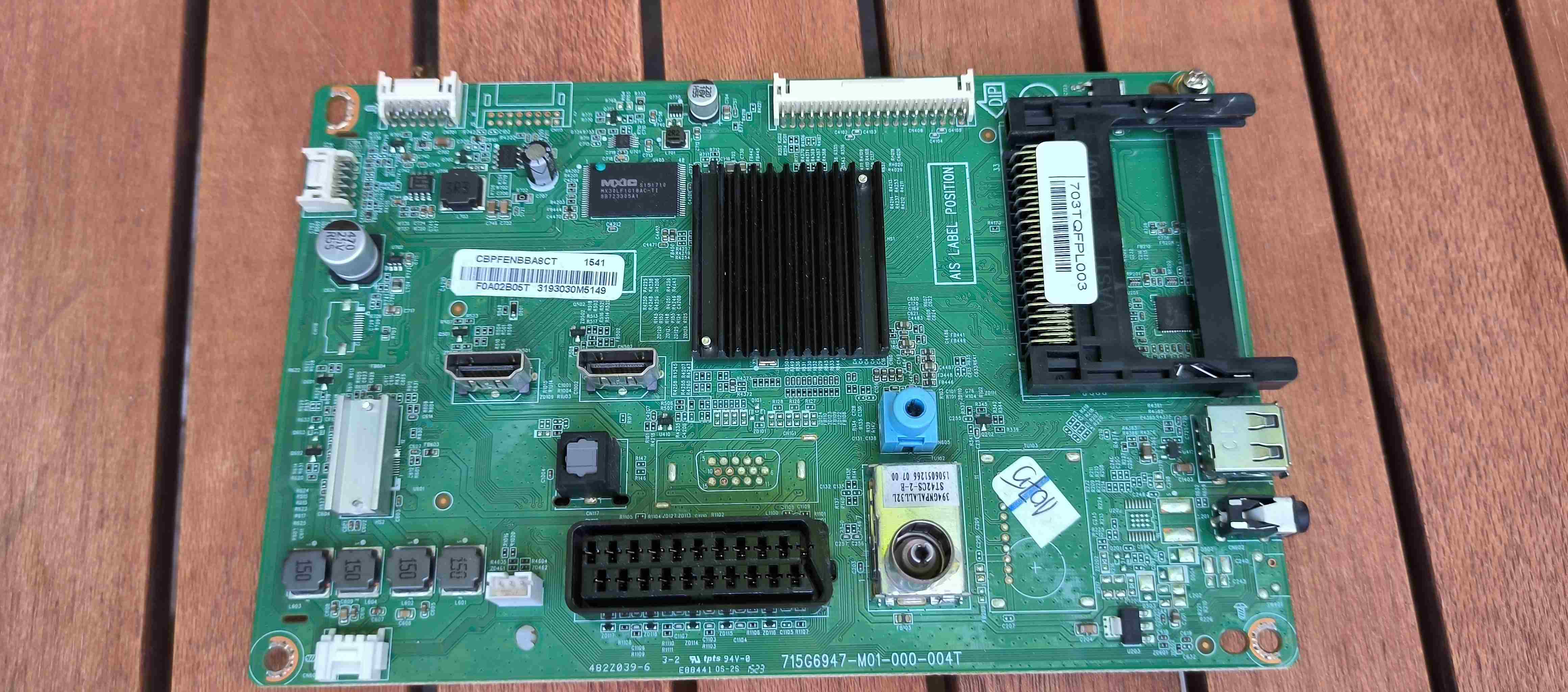

TV Philips 32PHT4100/12 - Non si accende
Buonasera,
ho un TV philips 32PHT4100/12 che non parte.
Descrivo il difetto: (TV staccato dalla rete) inserisco la spina, dopo circa un secondo, si accende il led Rosso per un paio di secondi per poi spegnersi.
Scheda alimentazione OK. Dispone di una sola tensione in uscita +12V presente e regolare.
In rete si trova il service manual dal quale ho potuto verificare la presenza della +5V sulla mainboard (stepdown dalla 12V proveniente dall'alimentatore) e, nei periodo in cui il led rimane acceso anche la +5V_SW. Quest'ultima è presente, con anche il led rosso acceso, in presenza di un livello logico basso sul segnale PWR_ON_2.
Non riesco a capire il motivo di questa anomalia.
Qualcuno può aiutarmi nella soluzione del problema?
Grazie.
  • 2 years later...
Ciao, ho lo stesso problema  sei riuscito a risolvere ??
