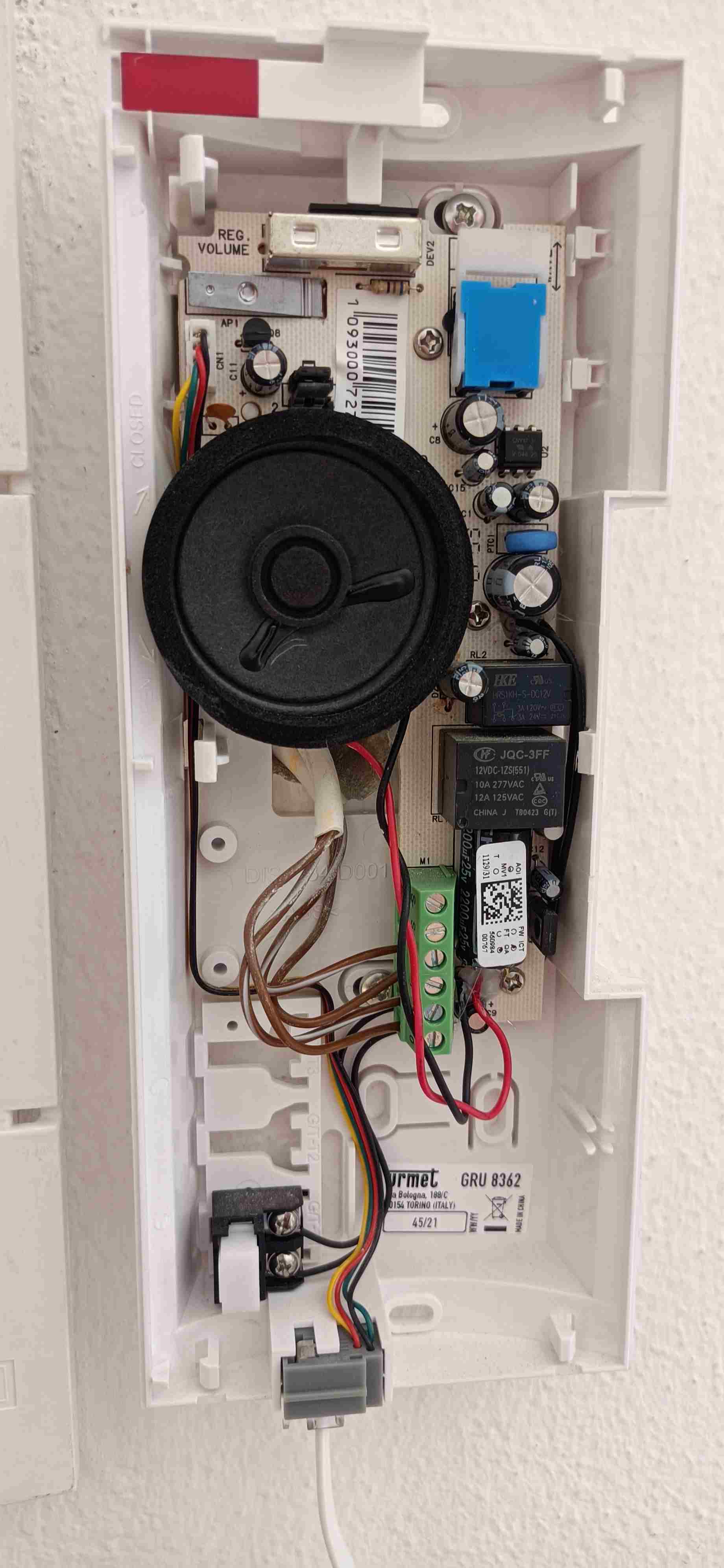

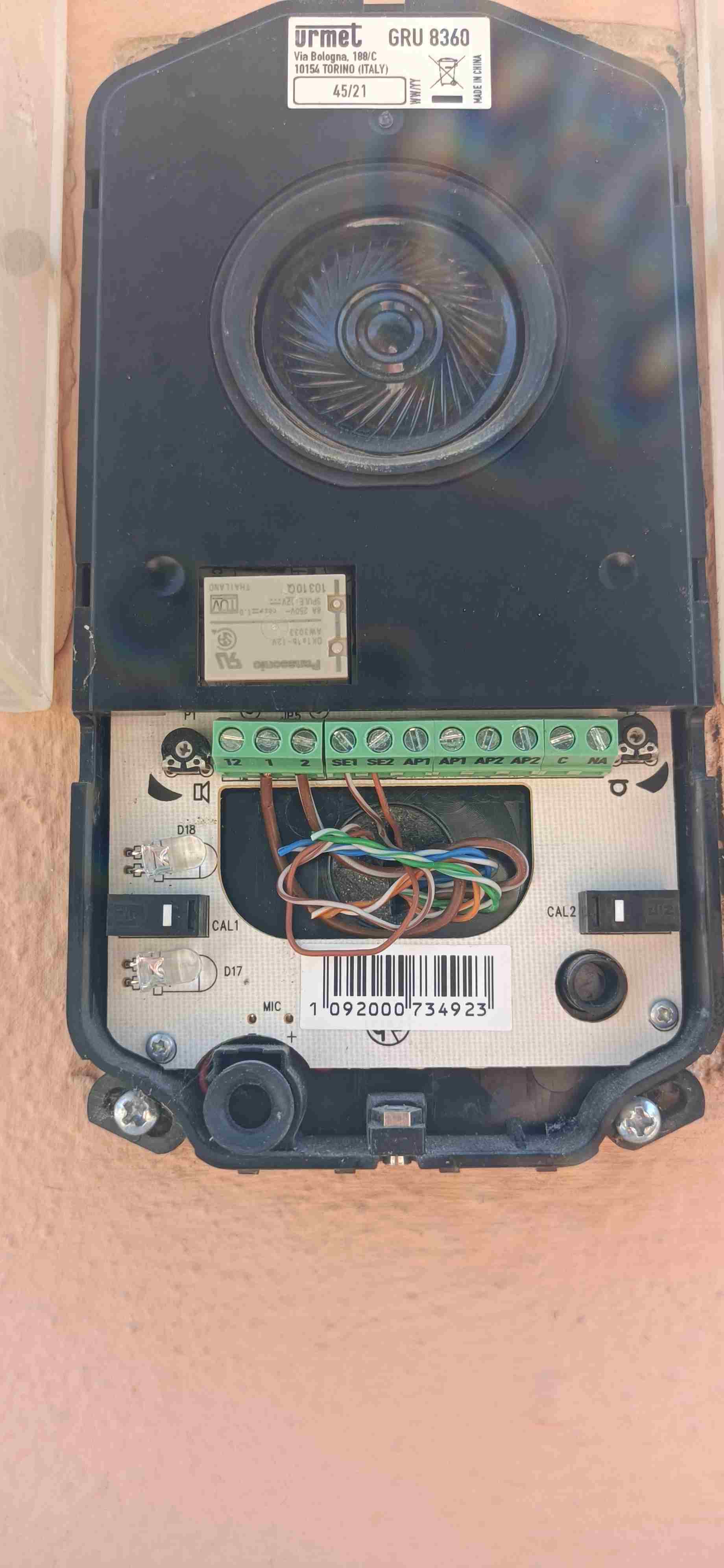

efrigerio Inserito: 17 agosto 2023 Segnala Inserito: 17 agosto 2023 Buongiorno, il citofono è stato montato a marzo 2022 e fino ad ora ha funzionato regolarmente. Da qualche giorno, quando vengono a suonare non ricevo più il suono di avviso in casa, e mi sono accorto che, la sera, anche l'etichetta col nome non è più illuminata. Ho provato ad aprire sia la pulsantiera che il citofono ma sembrerebbe tutto a posto. Ho provato anche a togliere rimettere i fili, ma senza risultato. Qualcuno può darmi una spiegazione ? Per comodità vi allego anche le relative fotografie. Grazie e saluti.
efrigerio Inserita: 17 agosto 2023 Autore Segnala Inserita: 17 agosto 2023 4 ore fa, Roberto Garoscio ha scritto: L’alimentatore funziona? Si, il citofono funziona regolarmente, si sente bene l'audio, e di apre regolarmente il cancelletto. Quando schiacciano il campanello alla porta di entrata in casa non sentiamo il suono di avviso che c'è qualche persona che ci cerca.
Roberto Garoscio Inserita: 17 agosto 2023 Segnala Inserita: 17 agosto 2023 Non vedo il codice prodotto, se lo hai acquistato in un centro di grande distribuzione, vedendo la data di fabbricazione 45/21 è ancora in garanzia, smonta tutto è fattelo sostituire.
