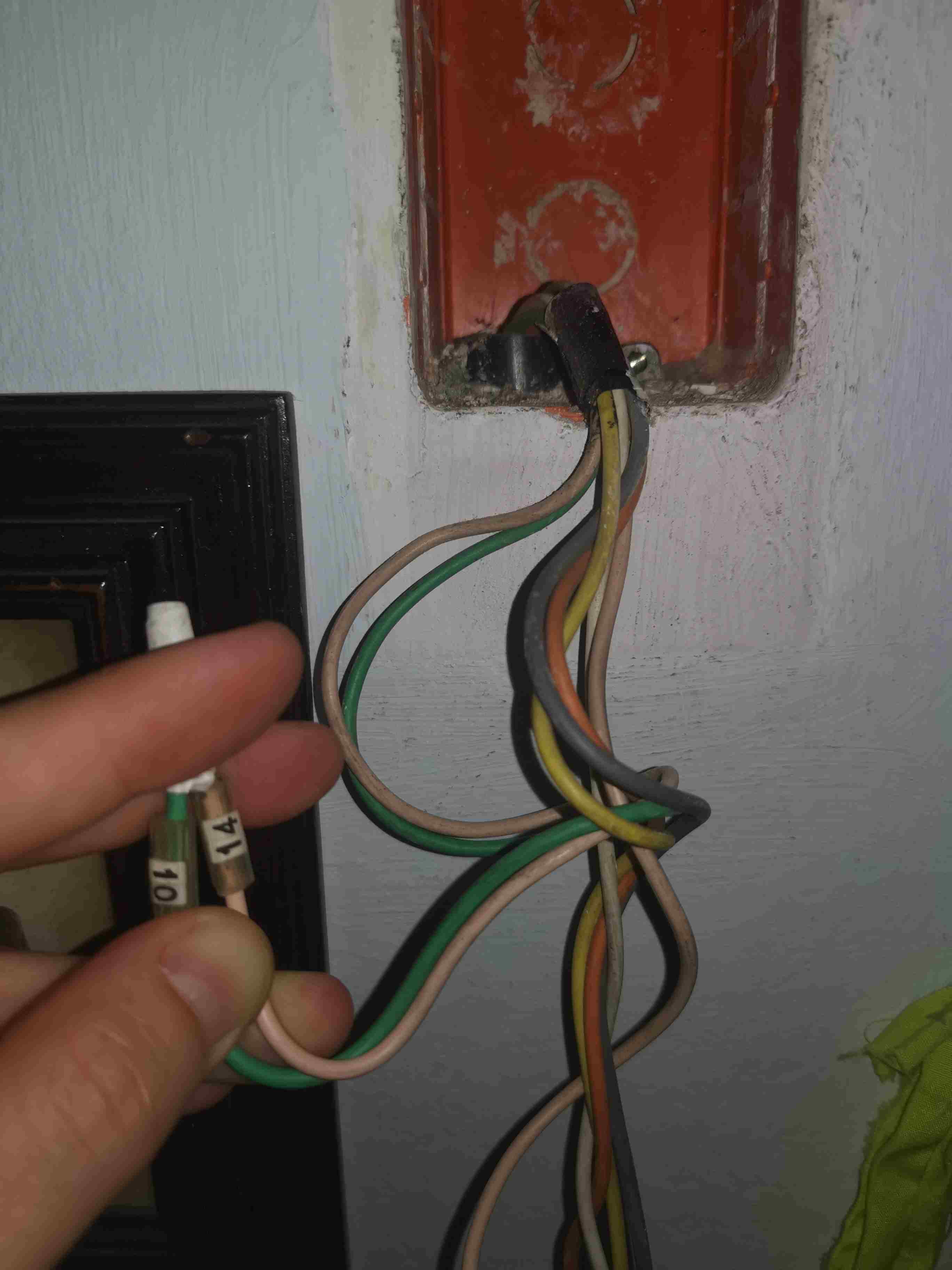

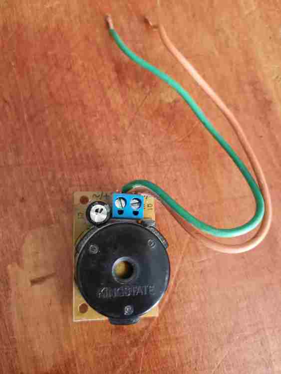

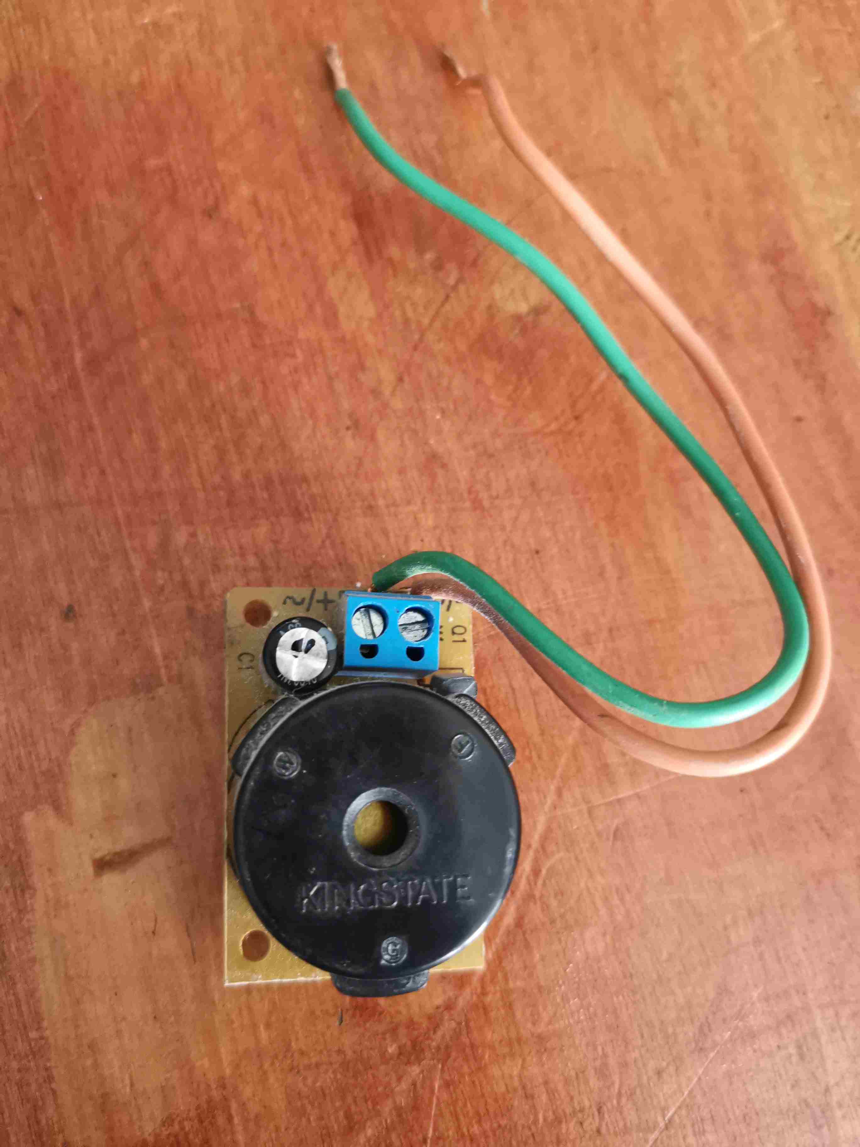

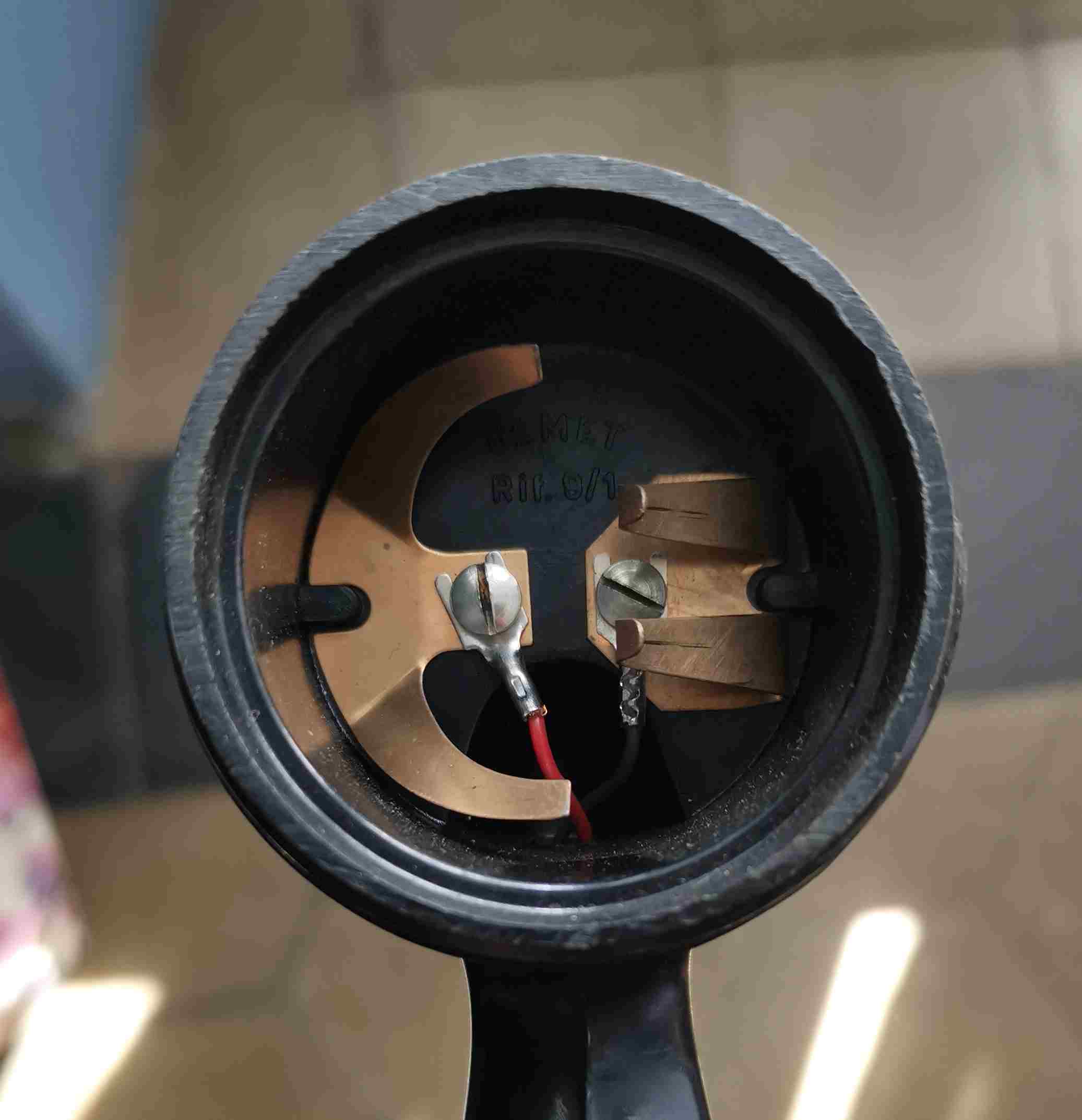

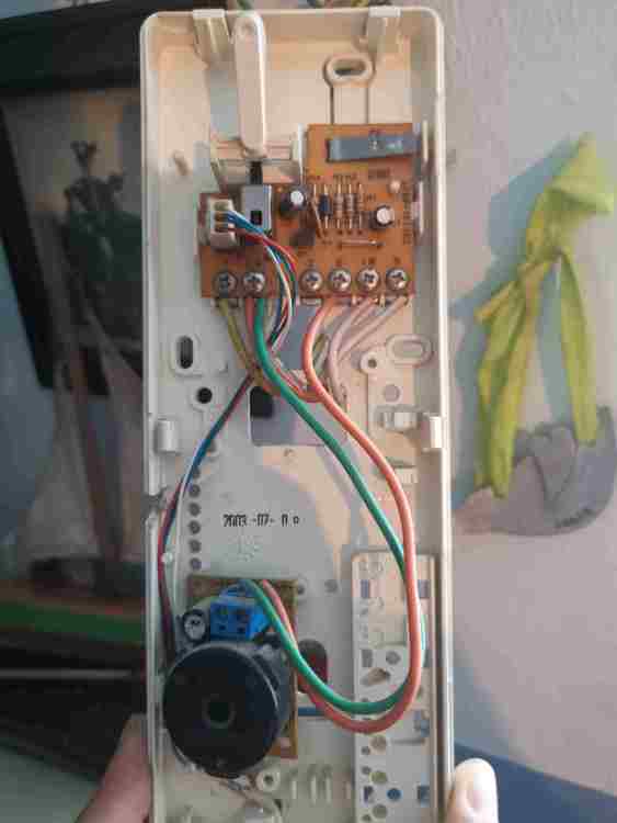

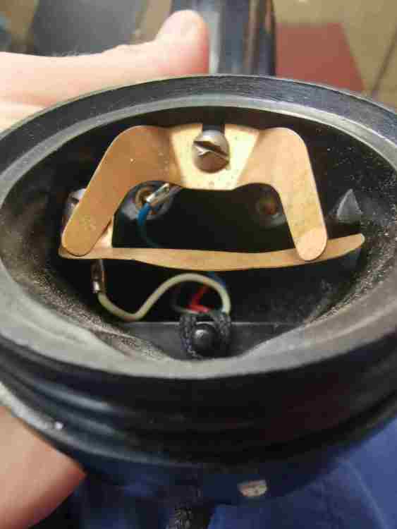

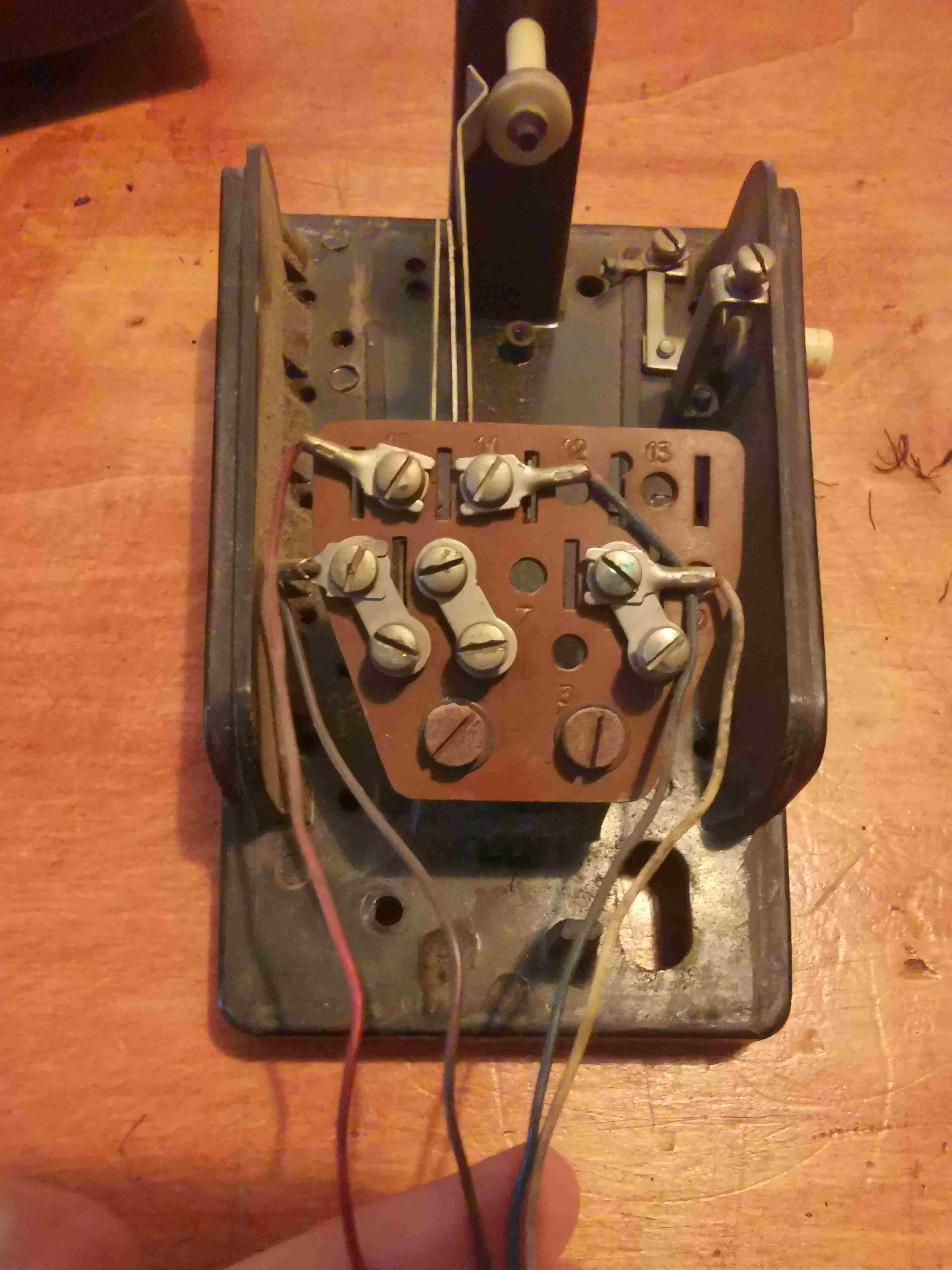

giuliaP Inserito: 17 agosto 2023 Segnala Inserito: 17 agosto 2023 Buonasera, sto provando a sostituire un urmet 1130 con un C18. allego foto di entrambi Ho collegato 1 a 1 7 a 2 2 a 4 9 a T1 ma non funziona nulla qualcuno può aiutarmi per favore?
ROBY 73 Inserita: 17 agosto 2023 Segnala Inserita: 17 agosto 2023 (modificato) Ciao giuliaP, 1 ora fa, giuliaP ha scritto: sto provando a sostituire un urmet 1130 con un C18......... Prima di tutto, perché vuoi cambiare il citofono? Perché già non funziona qualcosa, oppure per un fatto estetico? Premetto che non conosco per nulla quel vecchio citofono che hai nominato C18, che non ho capito se abbia la cornetta o funziona come vivavoce, però: 1 ora fa, giuliaP ha scritto: ..........ma non funziona nulla Di sicuro al 100% devi scollegare il filo rosso che esce dal muro e che hai collegato sul morsetto CA, questo perché il nuovo citofono ha la chiamata elettronica e tu così facendo hai messo in parallelo il cicalino supplementare e appunto l'altoparlante della cornetta che fa appunto da suoneria. Quindi quel filo rosso lo colleghi direttamente sul morsetto + dove hai collegato il verde che NON ti serve più. L'altro ponte sul morsetto 6 invece va bene. 1 ora fa, giuliaP ha scritto: Ho collegato 1 a 1 7 a 2 2 a 4 9 a T1 Nel morsetto 2 del nuovo Urmet che corrisponde al microfono, non vedo nessun filo; quindi, devi rivedere meglio le cose. Un'altra cosa da non poco conto, è che vedo solo quattro fili che escono dalla parete, quindi significa che quasi sicuramente c'è il pulsante apri cancello o il campanello che si trovano in un'altra scatola esterna al citofono, ti risulta? Se c'era la cornetta, aprila e posta una foto di com'è collegata Modificato: 17 agosto 2023 da ROBY 73
giuliaP Inserita: 17 agosto 2023 Autore Segnala Inserita: 17 agosto 2023 grazie per la risposta, il citofono bianco per intenderci era funzionante ( il 2 lo avevo già scollegato prima di fare la foto) e per ragioni estetiche lo vorrei sostituire con un vecchio citofono in bachelite, quello nero appunto della foto in basso.
soltec Inserita: 18 agosto 2023 Segnala Inserita: 18 agosto 2023 A vedersi il citofono in bachelite sembra mancare di qualche pezzo. Non ha il ronzatore ma risolveresti usando il buzzer aggiuntivo che hai. I ponticelli tra il comune e il pulsante non ci sono. Secondo me hanno spostato anche altri ponticelli. Bisognerebbe smontare la scheda e guardarla da dietro per capire come collegarlo..
ROBY 73 Inserita: 18 agosto 2023 Segnala Inserita: 18 agosto 2023 (modificato) 22 ore fa, giuliaP ha scritto: il citofono bianco per intenderci era funzionante .............e per ragioni estetiche lo vorrei sostituire con un vecchio citofono in bachelite, quello nero appunto della foto in basso. Adesso ho capito meglio, ieri avevo capito il contrario che volevi installare il citofono 1130 e togliere il C18. Ma a questo punto te lo richiedo: Il 17/8/2023 alle 21:27 , ROBY 73 ha scritto: non conosco per nulla quel vecchio citofono che hai nominato C18, che non ho capito se abbia la cornetta o funziona come vivavoce, Il 17/8/2023 alle 21:27 , ROBY 73 ha scritto: Se c'era la cornetta, aprila e posta una foto di com'è collegata Per il resto condivido quanto detto da @soltec Modificato: 18 agosto 2023 da Maurizio Colombi
giuliaP Inserita: 19 agosto 2023 Autore Segnala Inserita: 19 agosto 2023 16 ore fa, ROBY 73 ha scritto: Adesso ho capito meglio, ieri avevo capito il contrario che volevi installare il citofono 1130 e togliere il C18. Ma a questo punto te lo richiedo: Per il resto condivido quanto detto da @soltec 16 ore fa, ROBY 73 ha scritto: Adesso ho capito meglio, ieri avevo capito il contrario che volevi installare il citofono 1130 e togliere il C18. Ma a questo punto te lo richiedo: Per il resto condivido quanto detto da @soltec sì ha la cornetta
giuliaP Inserita: 19 agosto 2023 Autore Segnala Inserita: 19 agosto 2023 21 ore fa, soltec ha scritto: A vedersi il citofono in bachelite sembra mancare di qualche pezzo. Non ha il ronzatore ma risolveresti usando il buzzer aggiuntivo che hai. I ponticelli tra il comune e il pulsante non ci sono. Secondo me hanno spostato anche altri ponticelli. Bisognerebbe smontare la scheda e guardarla da dietro per capire come collegarlo.. questo il ronzatore immagino. può essere che manchi un ponticello, quello al 3 appunto, in realtà ho visto altri citofoni dello stesso tipo ed erano uguali. inizia a sembrarmi troppo complesso per per le mie capacità 😕
ROBY 73 Inserita: 19 agosto 2023 Segnala Inserita: 19 agosto 2023 (modificato) 7 ore fa, giuliaP ha scritto: sì ha la cornetta Quindi guardando la cornetta, mi sembra che il blu ed il bianco facciano il microfono (quindi il morsetto 2 del 1130, di cui non sappiamo il colore del filo); il rosso ed il nero invece sembrano sull'altoparlante (quindi morsetto 1 del 1130, filo giallo), di conseguenza il blu ed il rosso che escono dalla cornetta li colleghi con il filo comune e quindi il bianco sul 10 del 1130 e gli altri due per esclusione come descritto sopra. 6 ore fa, giuliaP ha scritto: questo il ronzatore immagino. può essere che manchi un ponticello, quello al 3 appunto, Sì, quello è il ronzatore (o meglio nel suo caso, "il cicalino") e va collegato come già detto tra il filo rosso che era sul CA ed il bianco che era sul 10 del 1130, indifferentemente filo verde o rosso su un morsetto o nell'altro. Naturalmente dovrai "combinare" il tutto secondo la morsettiera del C18. Per il resto dovrei capire meglio come stanno le cose, anche perché ti avevo chiesto: Il 17/8/2023 alle 21:27 , ROBY 73 ha scritto: Un'altra cosa da non poco conto, è che vedo solo quattro fili che escono dalla parete, quindi significa che quasi sicuramente c'è il pulsante apri cancello o il campanello che si trovano in un'altra scatola esterna al citofono, ti risulta? Ma non hai risposto Modificato: 19 agosto 2023 da Maurizio Colombi
giuliaP Inserita: 19 agosto 2023 Autore Segnala Inserita: 19 agosto 2023 13 minuti fa, ROBY 73 ha scritto: Quindi guardando la cornetta, mi sembra che il blu ed il bianco facciano il microfono (quindi il morsetto 2 del 1130, di cui non sappiamo il colore del filo); il rosso ed il nero invece sembrano sull'altoparlante (quindi morsetto 1 del 1130, filo giallo), di conseguenza il blu ed il rosso che escono dalla cornetta li colleghi con il filo comune e quindi il bianco sul 10 del 1130 e gli altri due per esclusione come descritto sopra. Sì, quello è il ronzatore (o meglio nel suo caso, "il cicalino") e va collegato come già detto tra il filo rosso che era sul CA ed il bianco che era sul 10 del 1130, indifferentemente filo verde o rosso su un morsetto o nell'altro. Naturalmente dovrai "combinare" il tutto secondo la morsettiera del C18. Per il resto dovrei capire meglio come stanno le cose, anche perché ti avevo chiesto: Ma non hai risposto Si perdonami, il filo sul 2 è grigio e quelli che escono dalla parete sono questi, alcuni addirittura numerati. Il 10 e il 14 erano già precedentemente stati esclusi. il 9 dell'1130 dovrebbe essere l'apriporta, che ho collegato nel C18 al T1 (in alto a destra)
