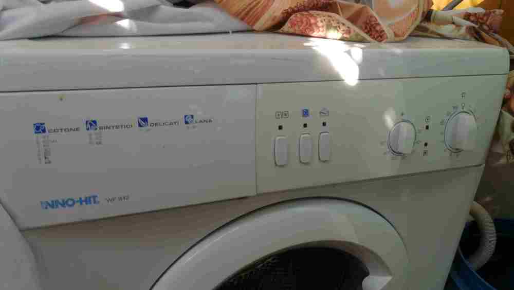

Beps94 Inserito: 18 agosto 2023 Segnala Inserito: 18 agosto 2023 Ciao a tutti, mi presento sono Beps94, volevo chiedere se qualcuno possiede il manuale istruzioni della lavatrice Inno Hit WF 842, poichè lo acquistata usata proprio ieri,su internet, già la sto provando con ottimi risultati. Ho già chiesto al precedente proprietario del manuale ma non c' è l' ha. Ringrazio a chi mi potrà aiutare.
Beps94 Inserita: 18 agosto 2023 Autore Segnala Inserita: 18 agosto 2023 (modificato) Allego la foto Modificato: 18 agosto 2023 da Beps94 Foto di scarsa qualità
UABC80 Inserita: 18 agosto 2023 Segnala Inserita: 18 agosto 2023 Non ho mai visto quella lavatrice, ma il funzionamento mi sembra piuttosto intuitivo. Hai dei dubbi sui programmi o ti serve sapere qualcos'altro?
Beps94 Inserita: 18 agosto 2023 Autore Segnala Inserita: 18 agosto 2023 Più che altro mi interessava sapere più o meno le tempistiche dei programmi. Grazie
