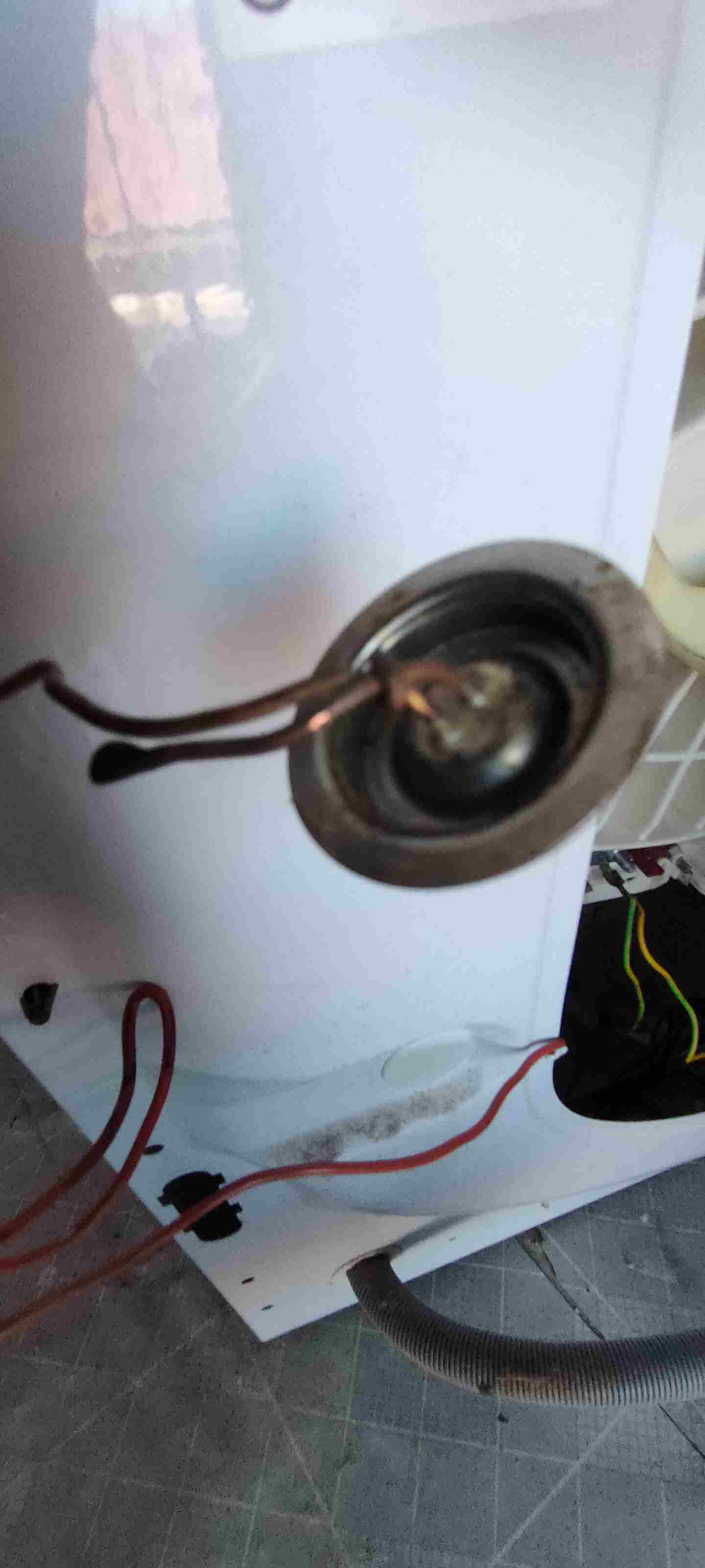

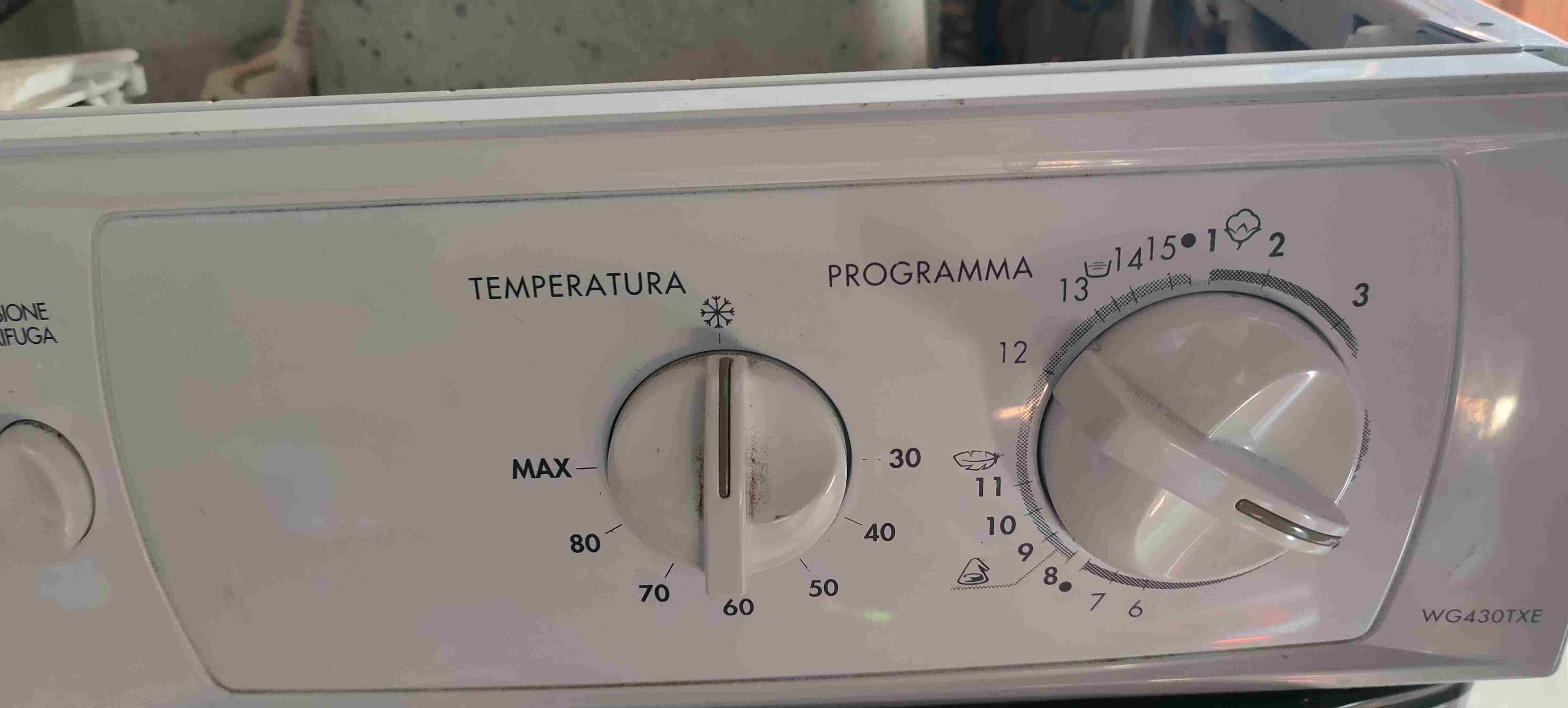

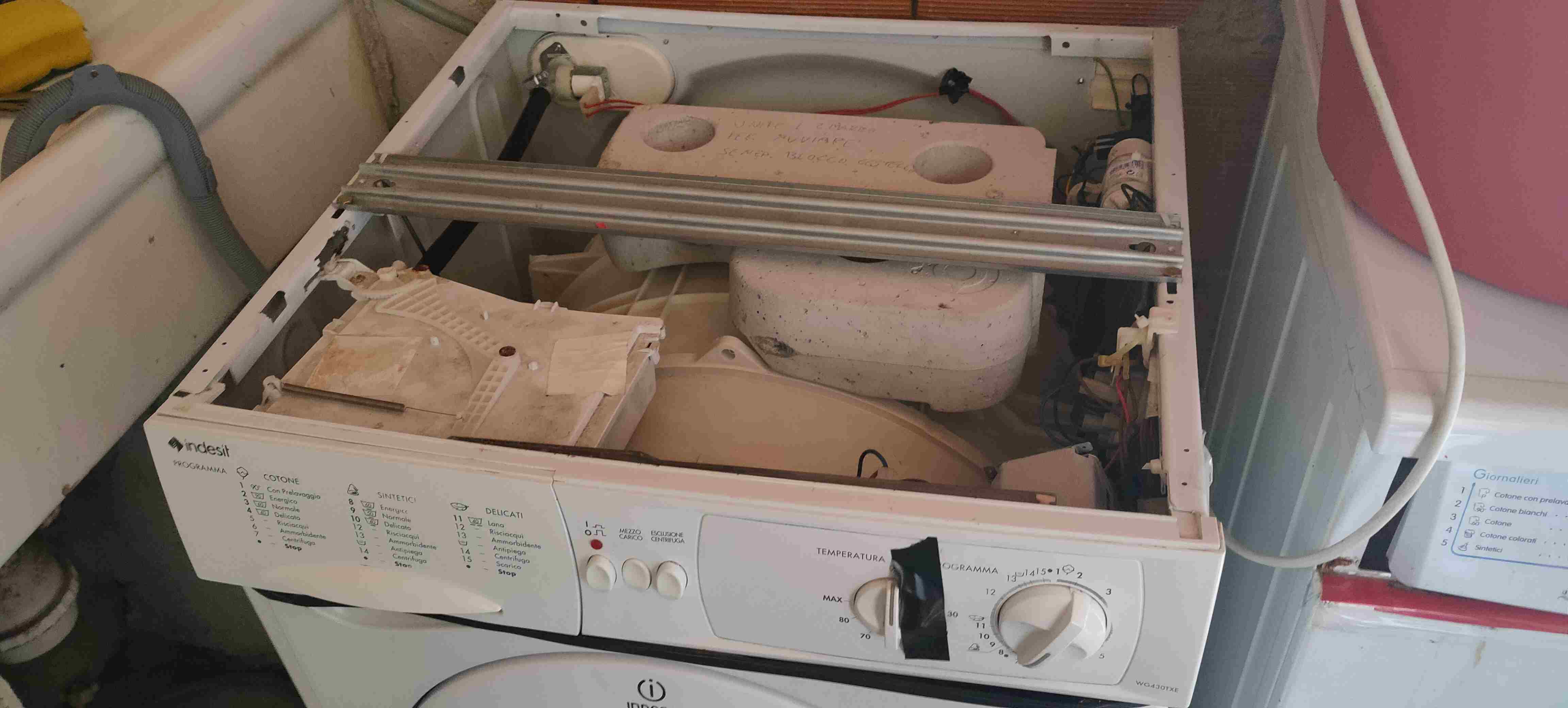

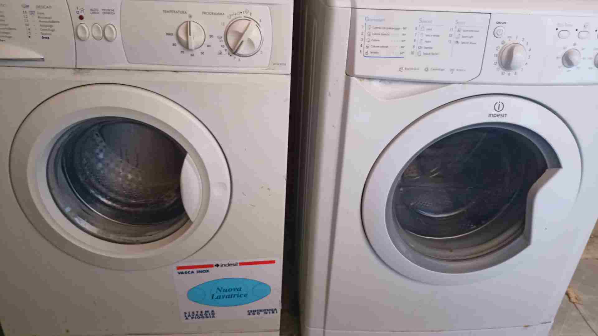

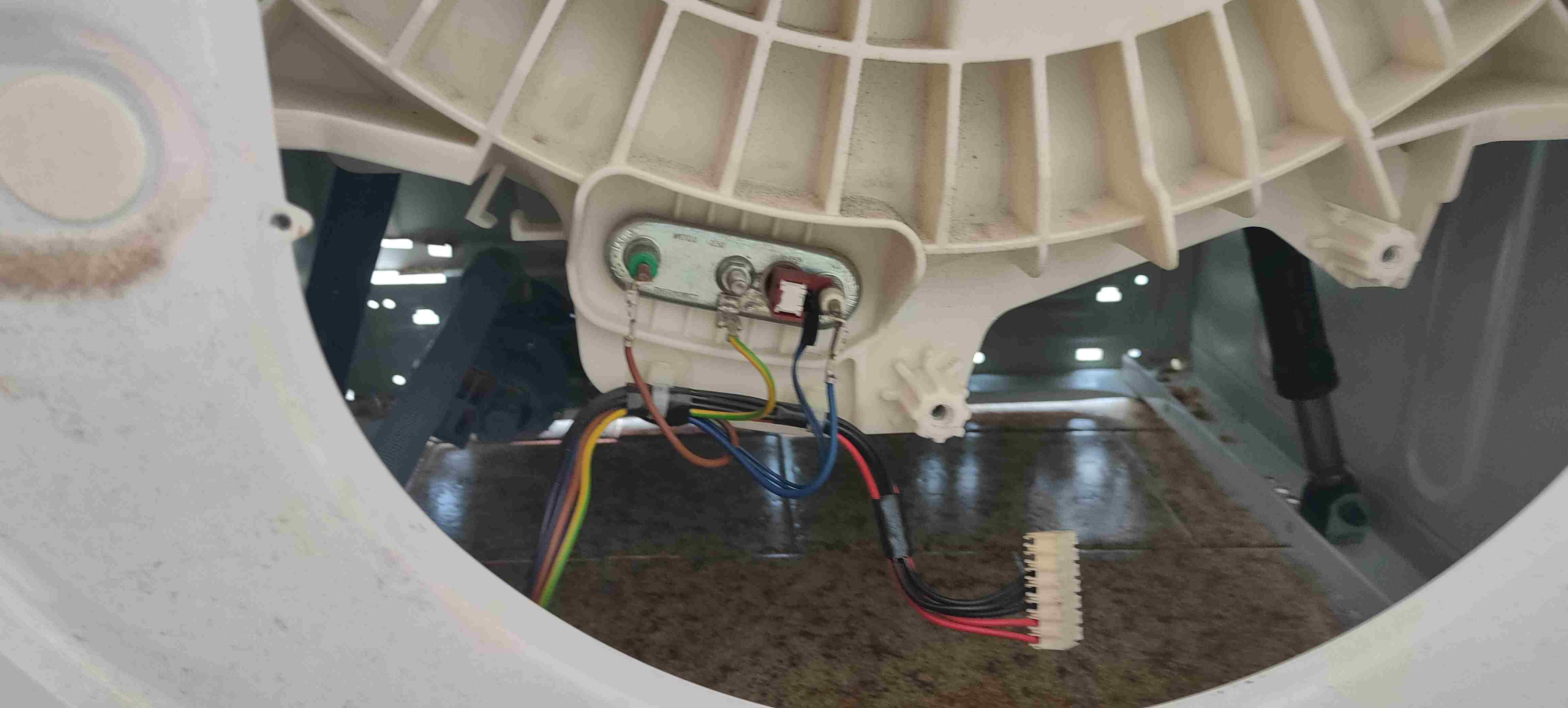

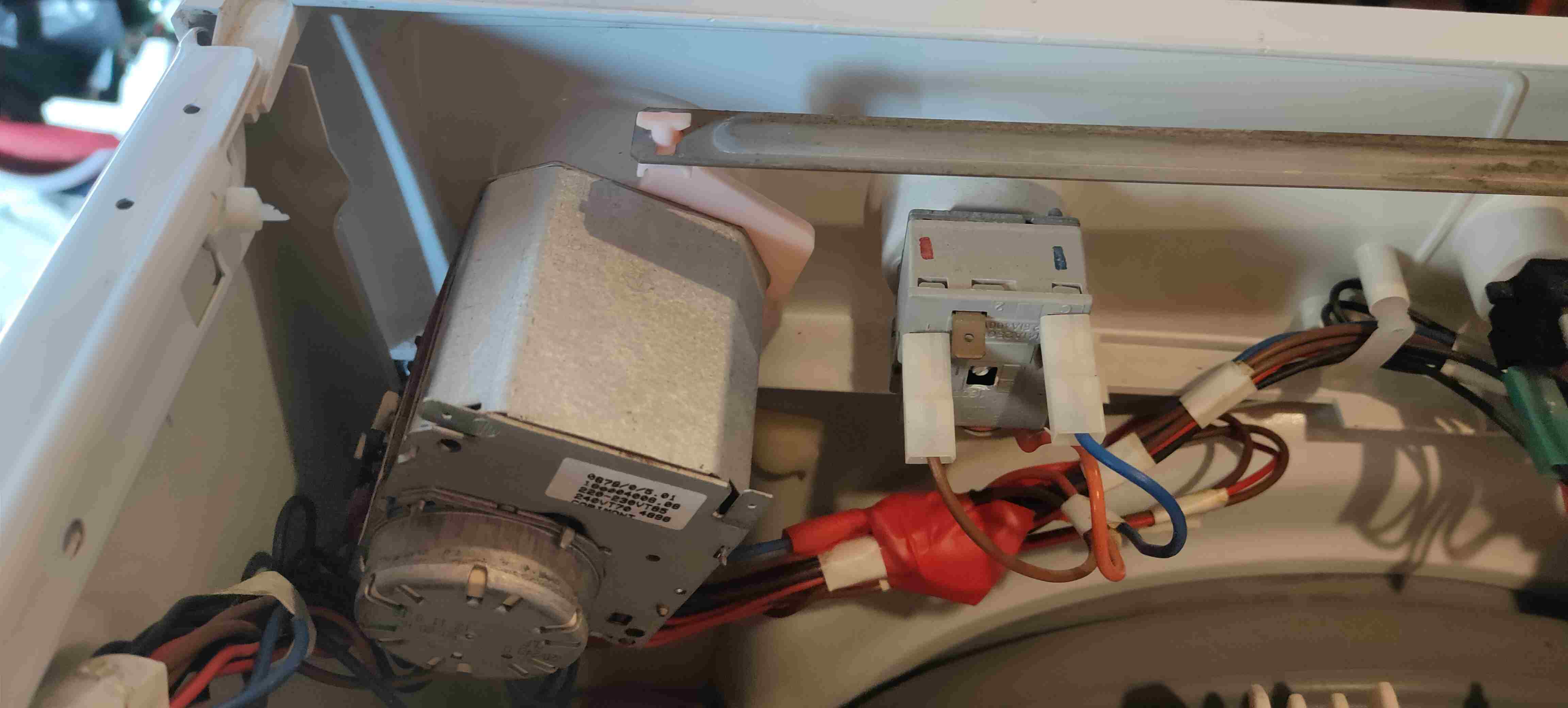

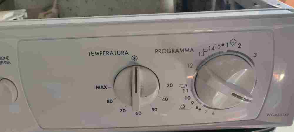

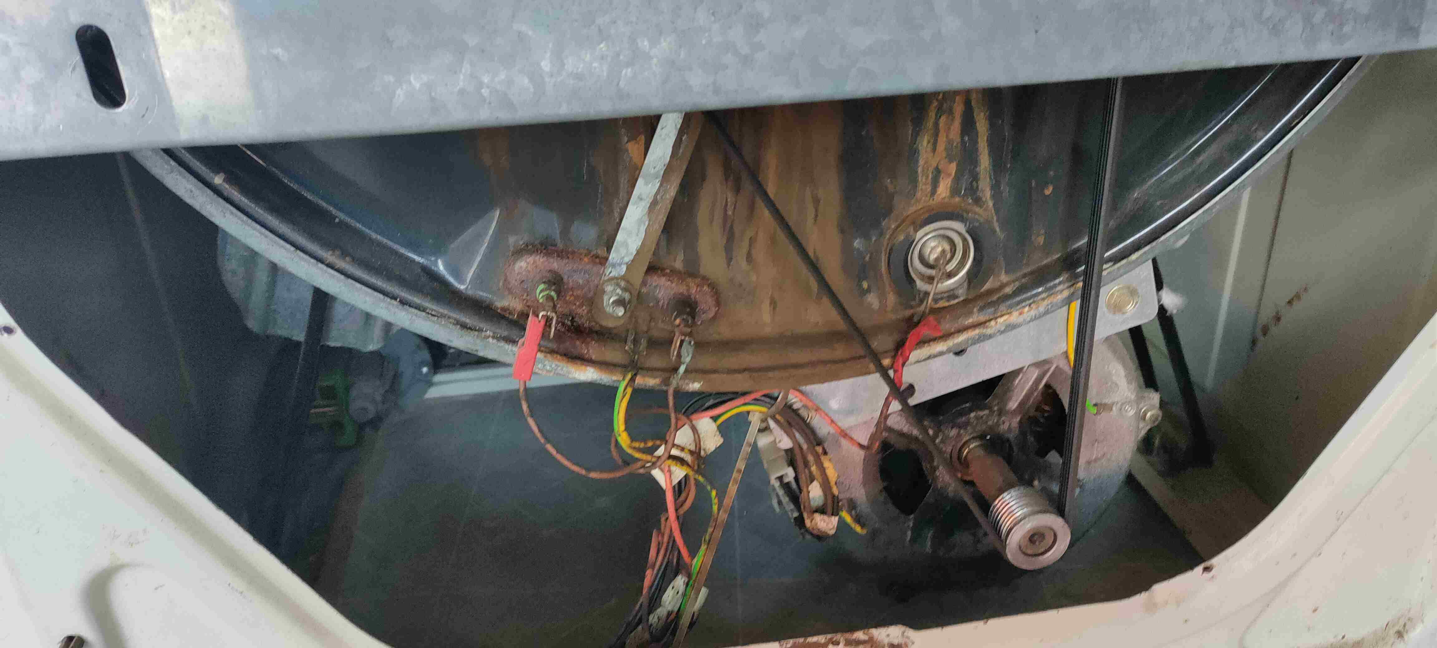

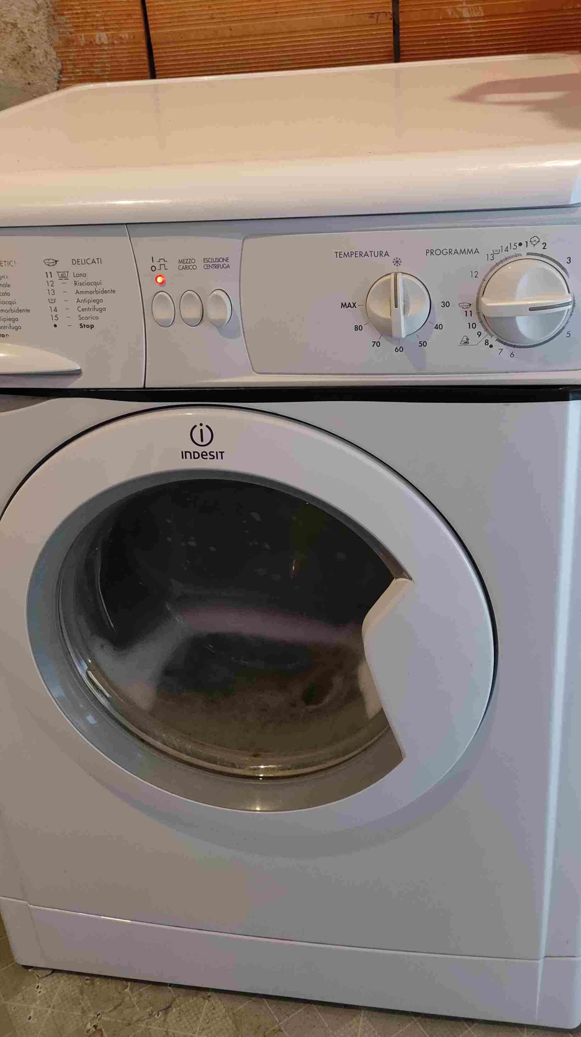

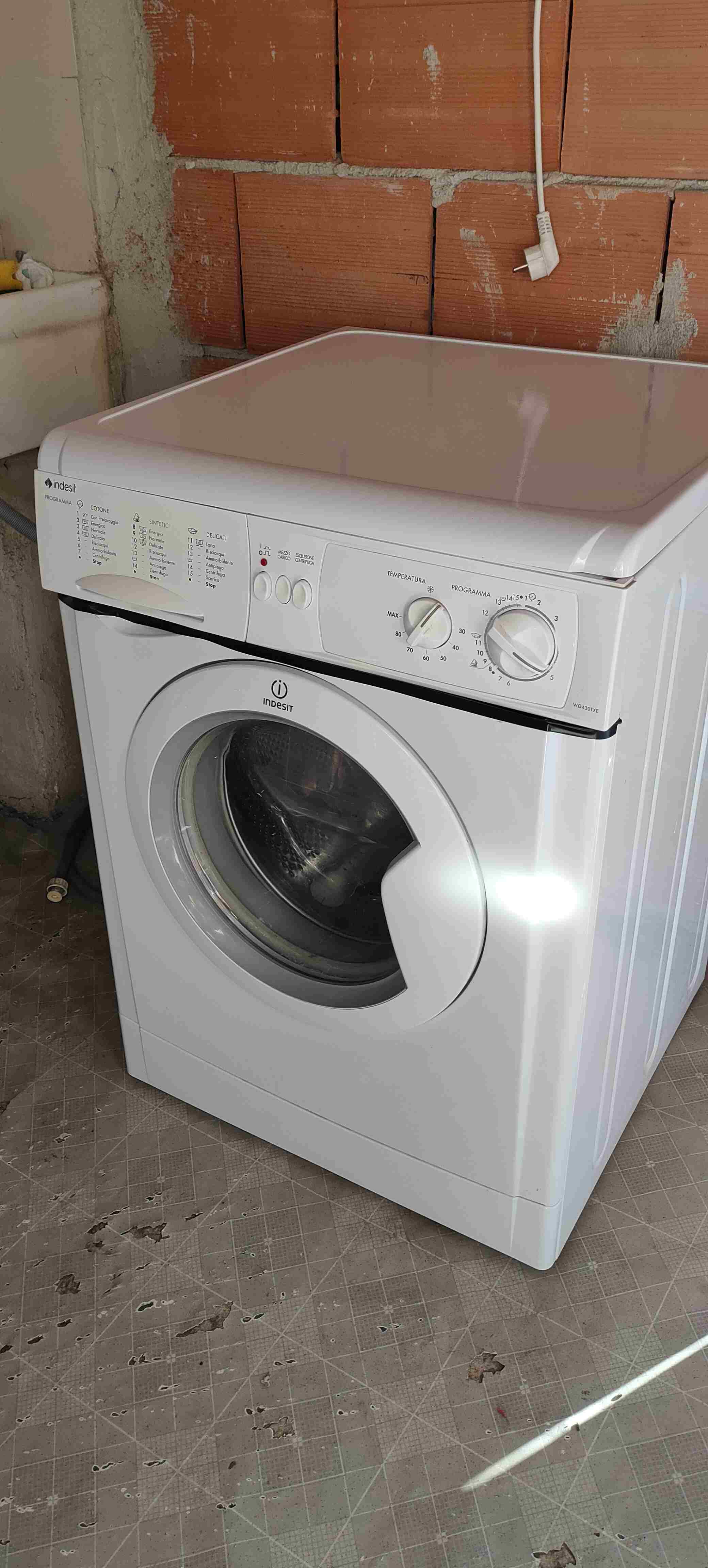

Cicciograsso Inserito: 21 agosto 2023 Segnala Inserito: 21 agosto 2023 Buongiorno, ho montato la meccanica e il motore di una lavatrice meccanica perfettamente funzionante ma marcia estremamente con più di 30 anni in una carcassa di lavatrice con un paio di anni ma con problemi di elettronica, mi ritrovo problemi di compatibilità con il sensore di temperatura, (foto allegate), la nuova ha un piccolo sensore a 2 cavi, la vecchia un enorme bulbo con un cavo. Cosa consiste? Preciso che è una lavatrice secondaria non per uso giornaliero
UABC80 Inserita: 21 agosto 2023 Segnala Inserita: 21 agosto 2023 Quello che vedi nella vecchia lavatrice non è un cavo ma il capillare del bulbo che poi va al corpo del termostato, dove c'è la parte elettrica. In quella più recente invece del tradizionale termostato col bulbo c'è una resistenza NTC, il cui valore varia con la temperatura dell'acqua e che viene letto dalla scheda
Ciccio 27 Inserita: 21 agosto 2023 Segnala Inserita: 21 agosto 2023 Indesit? 😉 Faccela vedere nella sua completezza! 😃
Stefano Dalmo Inserita: 21 agosto 2023 Segnala Inserita: 21 agosto 2023 Il mozzo ha schiattato il fondello vasca .🤪
Cicciograsso Inserita: 22 agosto 2023 Autore Segnala Inserita: 22 agosto 2023 Il bulbo se non lo collego cosa rischio? Non so nemmeno se funziona il bulbo Comunque si, è un Indesit w43t con cestello distrutto e meccanica perfetta che sto trapiantando in un Indesit iwc8108 funzionata solo per 2anni e poi ferma in cantina per guasti elettrici costosi, ma con struttura e cestello perfetto.
Ciccio 27 Inserita: 22 agosto 2023 Segnala Inserita: 22 agosto 2023 Saresti semplicemente costretto a fare lavaggi a tempo, dove con tempi ridotti hai temperature ridotte. Ovviamente devi ponticellare il termostato. Poi ce la devi fare vedere nella sua completezza. 😉
Cicciograsso Inserita: 22 agosto 2023 Autore Segnala Inserita: 22 agosto 2023 Il termostato dove lo ponticello?
Ciccio 27 Inserita: 22 agosto 2023 Segnala Inserita: 22 agosto 2023 Dietro il pomello corrispondente.
Ciccio 27 Inserita: 22 agosto 2023 Segnala Inserita: 22 agosto 2023 Chissà come si comporterà in centrifuga, avendo molta meno zavorra a trattenere la vasca... 🤷🏽
Cicciograsso Inserita: 22 agosto 2023 Autore Segnala Inserita: 22 agosto 2023 Il termostato se non lo ponticello cosa cambia visto che c'è la possibilità di tenerlo spento? Se serve l'acqua calda lo aziono qualche secondo, voi quelli contatti volevate ponticellare? Il nastro nei fili è un piccolo ponte per abolire il blocco sportello, alla fine dei test lo ricollego.
Ciccio 27 Inserita: 23 agosto 2023 Segnala Inserita: 23 agosto 2023 Se fai entrare acqua già calda alcune macchie possono fissarsi sui tessuti. Se il termostato è a tre fili non so se è possibile collegarli tutti insieme tra loro, per bypassare il termostop statico a 35° del timer.
Cicciograsso Inserita: 24 agosto 2023 Autore Segnala Inserita: 24 agosto 2023 Prima e dopo 😂 L'unico problema che rimane è la cigna, perché il motore mi sta qualche cm più sotto e mi sembra che serva lunga sui 121cm Lunedì mi arriva una 4PJE 1207 speriamo vada bene.
Ciccio 27 Inserita: 24 agosto 2023 Segnala Inserita: 24 agosto 2023 Tutto sommato esteticamente non è male. 🙂
andrea555 Inserita: 24 agosto 2023 Segnala Inserita: 24 agosto 2023 Ciao si potrebbe misurare con un multimetro la sonda di temperatura e tenedo conto della temperatura ambiente capure di che tipo di sonda si tratta. Fatto questo si può cercare un termostato digitale compatibile e vedere di integrarlo nel pannello
NovellinoXX Inserita: 25 agosto 2023 Segnala Inserita: 25 agosto 2023 (modificato) 10 ore fa, andrea555 ha scritto: Ciao si potrebbe misurare con un multimetro la sonda di temperatura e tenedo conto della temperatura ambiente capure di che tipo di sonda si tratta. In genere sono termoresistenze NTC; partono da un valore nominale a 25°C, esempio 10Kohm, e scendono verso lo zero all'aumentare della temperatura. Seguono una curva non lineare, asintotica verso lo zero. Modificato: 25 agosto 2023 da NovellinoXX
andrea555 Inserita: 25 agosto 2023 Segnala Inserita: 25 agosto 2023 (modificato) E sono tutte da 10K standard nelle lavatrici? Modificato: 25 agosto 2023 da andrea555
NovellinoXX Inserita: 25 agosto 2023 Segnala Inserita: 25 agosto 2023 (modificato) 17 ore fa, andrea555 ha scritto: si può cercare un termostato digitale compatibile e vedere di integrarlo nel pannello Se opti per un termostato digitale devi usare quella del valore adatto per quel termostato In genere a corredo ne danno una cilindrica diametro circa 6mm. Modificato: 25 agosto 2023 da NovellinoXX
andrea555 Inserita: 25 agosto 2023 Segnala Inserita: 25 agosto 2023 Per quello dicevo di misurare quello montato con il multimetro
Ciccio 27 Inserita: 25 agosto 2023 Segnala Inserita: 25 agosto 2023 (modificato) Ragazzi: non basta sostituire il termostato, se l'originale è a due vie, e quindi non serve solo a disattivare la resistenza una volta raggiunta la temperatura desiderata!!! Modificato: 25 agosto 2023 da Ciccio 27
Ciccio 27 Inserita: 25 agosto 2023 Segnala Inserita: 25 agosto 2023 Il 23/8/2023 alle 08:00 , Ciccio 27 ha scritto: Se il termostato è a tre fili non so se è possibile collegarli tutti insieme tra loro, per bypassare il termostop statico a 35° del timer. Forse ne ha solo due, e allora il problema non si dovrebbe porre.
Cicciograsso Inserita: 6 settembre 2023 Autore Segnala Inserita: 6 settembre 2023 Buongiorno, dopo una settimana di utilizzo sembra si sia sistemata, all'avvio della centrifuga (n.7) la lavatrice saltava e vibrava eccessivamente, e risaltava alla fine della centrifuga, oggi dopo una settimana e 10 lavaggi si è assestata e sembra che non salti più ed è silenziosa, in più questa mattina per migliorare la rigidità strutturale ho installato una barra sulla parte superiore, in settimana installerò un termostato digitale. Grazie a tutti per i consigli.
Ciccio 27 Inserita: 6 settembre 2023 Segnala Inserita: 6 settembre 2023 Forse gli ammortizzatori sono mezzi scarichi, oppure appunto ci vorrebbe più zavorra. Io abbasserei i livelli dell'acqua.
