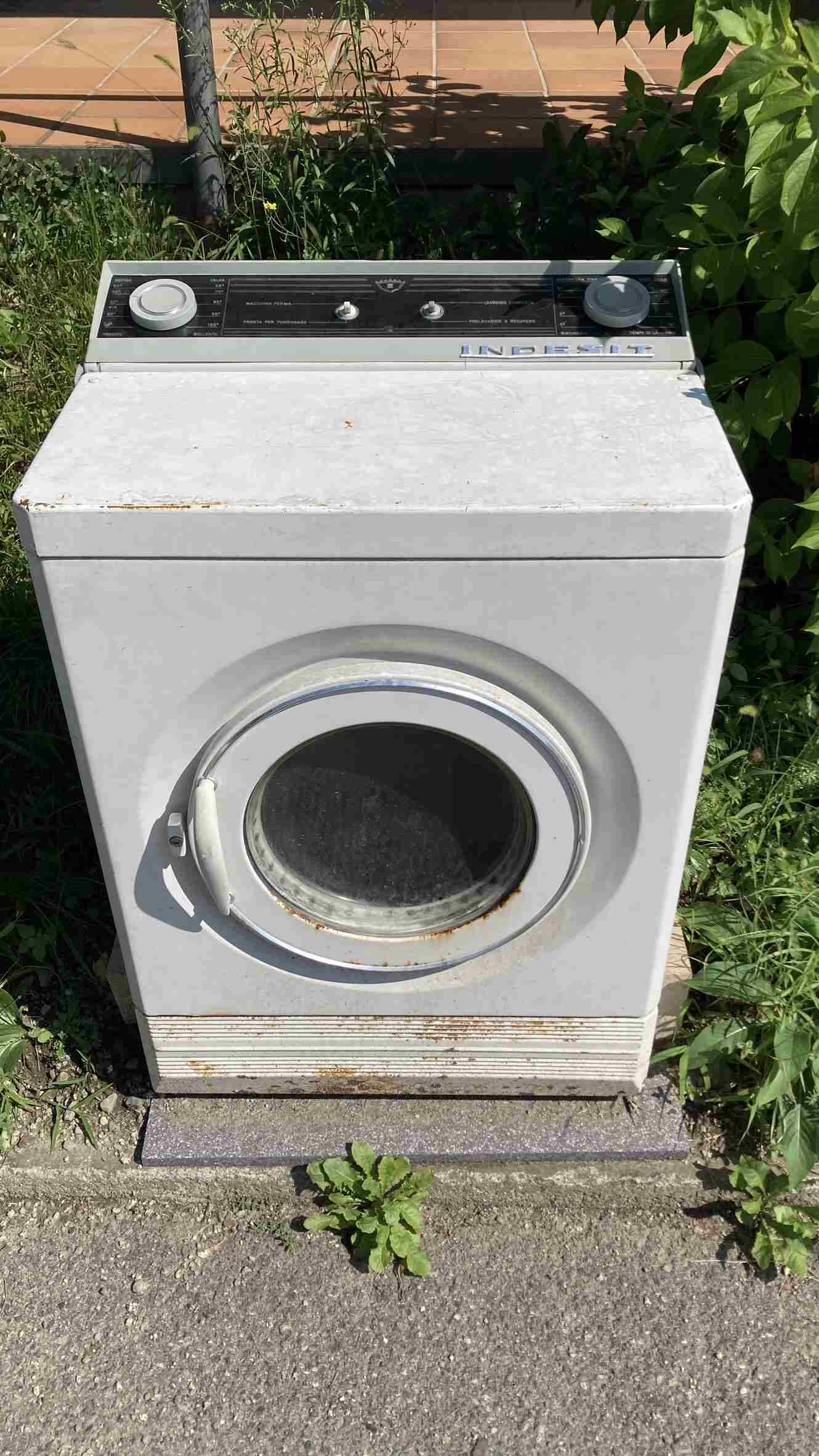

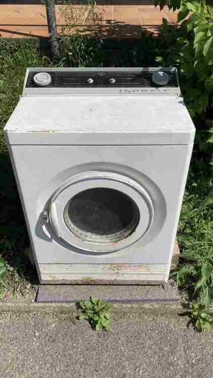

Ganimede77 Inserito: 23 agosto 2023 Segnala Inserito: 23 agosto 2023 Qualche giorno fa l'ho incontrata pedalando, tra Breno e Niardo...
Ganimede77 Inserita: 23 agosto 2023 Autore Segnala Inserita: 23 agosto 2023 3 ore fa, borgo77 ha scritto: Spettacolo🤩 L'hai recuperata ? è all’ingresso di un CAT Electrolux. Credo la lascino come monumento ma è alla pioggia. Nella zona c’è stata da poco esondazione e grandine grande come pesche ma lei è ancora lì. Sarebbe bello rimetterla in funzione. 2 ore fa, Ciccio 27 ha scritto: 😍😍😍😍😍 se non ho capito male ha una vasca interna per il recupero della lisciva
Ciccio 27 Inserita: 23 agosto 2023 Segnala Inserita: 23 agosto 2023 Prendila che poi ti spiego! È così "sovietica" nella meccanica che si ripara con niente! Confermo: il coperchio si apre (è incernierato), e sotto c'è un grosso coperchio in plastica con due fori, dentro il quale si infila il tubo di scarico se selezioni l'opzione "prelavaggio o recupero". In pratica si ferma subito dopo lo scaricocentrifuga dell'acqua calda saponata, senza passare ai risciacqui. Quando poi sposti il tubo nel lavandino puoi proseguire con i risciacqui. A fine ciclo, la riempi col bucato successivo, stappi i due tappi con catenella che sono in quel serbatoio, e così ricicli quella lisciva per il successivo prelavaggio. (Oggi le lavastoviglie che recuperano l'acqua dell'ultimo risciacquo nella tasca laterale, per il ciclo successivo, non hanno inventato nulla di nuovo! 😉)
Ciccio 27 Inserita: 23 agosto 2023 Segnala Inserita: 23 agosto 2023 Pensa che il suo timer è arrivato a metà anni '80, sulle mie 2091 e 2092, perché se è pur vero che non ci puoi trattare i delicati e la lana, con il resto ha un potere pulente invidiabile! 😎
Ciccio 27 Inserita: 23 agosto 2023 Segnala Inserita: 23 agosto 2023 Su YouTube puoi farti una cultura, ci sono diversi video di questa K5! 😉
NovellinoXX Inserita: 24 agosto 2023 Segnala Inserita: 24 agosto 2023 L'esterno e' praticamente perfetto!!! alla faccia delle lavatrici moderne che dopo qualche anno fanno la ruggine.
Faca Inserita: 24 agosto 2023 Segnala Inserita: 24 agosto 2023 55 minuti fa, NovellinoXX ha scritto: L'esterno e' praticamente perfetto!!! alla faccia delle lavatrici moderne che dopo qualche anno fanno la ruggine. Un tempo la roba si vendeva se era durevole, poi hanno capito che farle buone e durevoli non c'era più mercato...
Ganimede77 Inserita: 24 agosto 2023 Autore Segnala Inserita: 24 agosto 2023 1 ora fa, NovellinoXX ha scritto: L'esterno e' praticamente perfetto!!! alla faccia delle lavatrici moderne che dopo qualche anno fanno la ruggine. Ha subito l'esondazione di Niardo lo scorso anno e qualche settimana fa una grandinata di pesche che distrutto cristalli e carrozzerie nello stesso parcheggio. Lei ancora lì, nemmeno il frontale di plastica... non so se per resistenza dei materiali o per clemanza del meteo che non ha infierito su una vecchia signora di quel rango.
