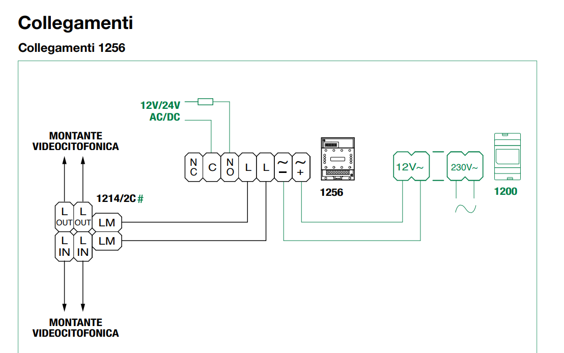

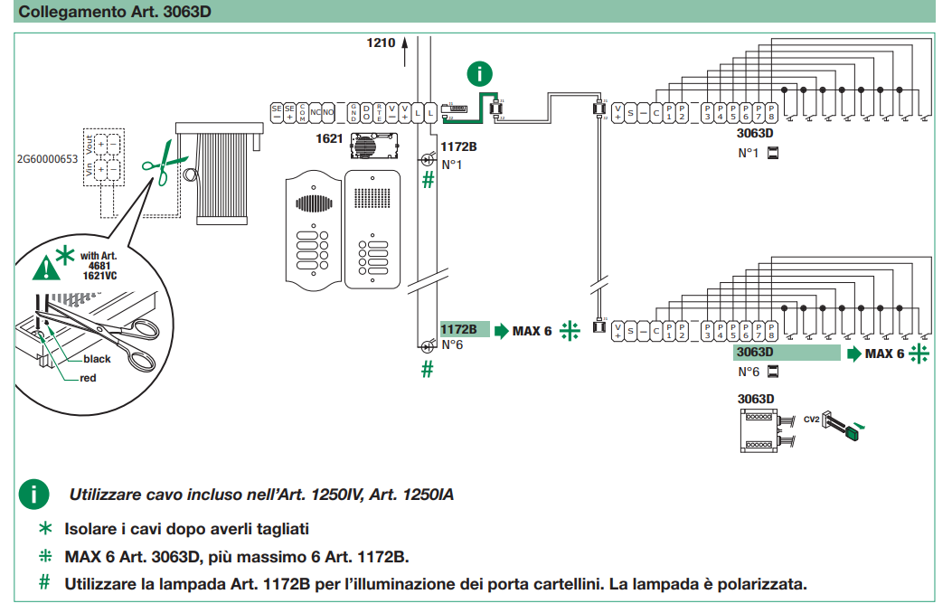

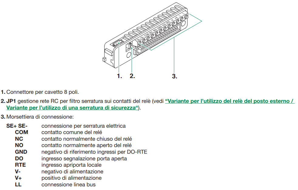

Adriano Franco
Ciao ragazzi,
ho montato l'impianto citofonico della COMELIT con i seguenti componenti:
-Modulo pulsanti 3063D
-Citofono mini 2 pulsanti 2738w, uno per aprire l'elettroserratura, l'altro sarebbe dovuto servire per accendere la luce delle scale
-Trasformatore 1200 bassa/alta tensione + relé attuatore 1256 (me l'hanno venduto per poter accendere la luce scala dal posto interno
-Gruppo audio 1621 + trasformatore 1210
-Elettroserratura collegata direttamente sui morsetti Se+Se-
Ho due unità familiari, in una unità ho solo un posto interno e nell'altra due posti interni che però sono collegati in parallelo e rispondono alla stessa chiamata.
Ho due problemi:
- Dall'abitazione con i due posti interni non riesco ad aprire l'elettroserratura, il comando non risponde, cosa che invece funziona dall'altra abitazione;
- Non ho capito dove  e cosa collegare affinchè possa accendere la luce delle scale o con chiamata da posto esterno o ancora merglio con il pulsante ausiliario del posto interno. L'impianto luce scale è fatto con relé finder. Per questa funziona è effettivamente necessario il relè 1256 che mi hanno venduto? Sembrerebbe che già l'impianto base
possegga un relè con i contatti COM NC NO
Ho già scritto vari messaggi all'assistenza COMELIT ma non mi hanno chiarito la cosa. Qualcuno potrebbe aiutarmi?
Ciao Adriano Franco,
Il 25/8/2023 alle 15:57 , Adriano Franco ha scritto:
ho montato l'impianto citofonico della COMELIT...............
Ho due problemi:
- Dall'abitazione con i due posti interni non riesco ad aprire l'elettroserratura, il comando non risponde, cosa che invece funziona dall'altra abitazione;
Hai chiuso bene il coperchio e agganciato bene le cornette dei citofoni?
La fonica ed i campanelli / suonerie funzionano bene?
Prova ad invertire il citofono che funziona con quelli che non funzionano e vedi se il problema si sposta assieme all'apparecchio stesso o cosa succede.
Il 25/8/2023 alle 15:57 , Adriano Franco ha scritto:
Non ho capito dove  e cosa collegare affinchè possa accendere la luce delle scale o con chiamata da posto esterno o ancora merglio con il pulsante ausiliario del posto interno. L'impianto luce scale è fatto con relé finder. Per questa funziona è effettivamente necessario il relè 1256 che mi hanno venduto? Sembrerebbe che già l'impianto base
possegga un relè con i contatti COM NC NO
Se c'è già un relè passo / passo della Finder (forse un 26.01, posta la foto), in teoria basta che colleghi il contatto COM-NO del posto esterno in parallelo al pulsante già esistente, però:
- attenzione che il contatto supporta una tensione massima di 24VAC/DC, quindi se il relè Finder viene comandato a 230V, dovrai mettere un relè monostabile di appoggio;
- Stessa cosa se non avessi la possibilità di portare il cavo nel posto esterno, devi usare il 1256, ma sempre interponendo un relè di supporto (sempre se il comando del relè attuale fosse a 230V), perché anche il 1256 supporta solo 24V
https://staticpro.comelitgroup.com/storage/2018/10/9261/MT_3063D.pdf
https://staticpro.comelitgroup.com/storage/2021/02/26694/2g40001933-it.pdf
https://staticpro.comelitgroup.com/storage/2018/02/1213/2G40001976.pdf
https://staticpro.comelitgroup.com/storage/2018/02/1112/2G40001923_IT.pdf
https://staticpro.comelitgroup.com/storage/2018/10/9094/MT_1200_IT.pdf
https://staticpro.comelitgroup.com/storage/2018/02/1203/2G40001945_IT.pdf
https://staticpro.comelitgroup.com/storage/2018/02/1189/2G40001943_IT.pdf
Unificata la formattazione del testo.
