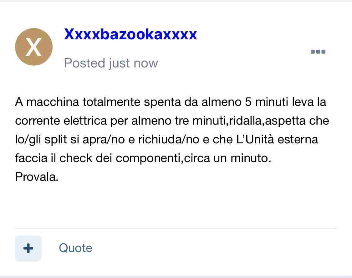

Barmanfacile Inserito: 25 agosto 2023 Segnala Inserito: 25 agosto 2023 Buongiorno, esattamente tre anni fa ho fatto installare due unità interne, una Ftxm50n2v1b ed una Ftxm35n2v1b, abbinate ad un'unità esterna 3mxm52n2v1b. Il problema è nell'unità "50", che si spegne improvvisamente ogni tot tempo, variabile, da 20 min ad 1 ora. SI spegne proprio completamente, alette chiuse e led verde spento. L'installatore non è ufficiale quindi mi rimanda all'assistenza, che non risponde ovviamente.. L'altra unità sembra funzionare correttamente. Cosa potrebbe essere?
Alessio Menditto Inserita: 25 agosto 2023 Segnala Inserita: 25 agosto 2023 Quando si spegne, se è accesa SOLO lei, la macchina esterna che fa?
Barmanfacile Inserita: 25 agosto 2023 Autore Segnala Inserita: 25 agosto 2023 Lo ha appena fatto ma non ho verificato la macchina esterna, quando ricapita vado subito a vedere
Alessio Menditto Inserita: 25 agosto 2023 Segnala Inserita: 25 agosto 2023 Eh si devi, è fondamentale altrimenti è impossibile capire almeno cosa può succedere.
Xxxxbazookaxxxx Inserita: 25 agosto 2023 Segnala Inserita: 25 agosto 2023 Se non va neanche dopo il reset segui i dettagli di questa discussione.
Barmanfacile Inserita: 26 agosto 2023 Autore Segnala Inserita: 26 agosto 2023 Confermo che si spegne la macchina esterna! 12 ore fa, Xxxxbazookaxxxx ha scritto: Ora provo, attendo 5 min, tolgo corrente e dopo 3 min la ridò
Barmanfacile Inserita: 26 agosto 2023 Autore Segnala Inserita: 26 agosto 2023 16 ore fa, Alessio Menditto ha scritto: Eh si devi, è fondamentale altrimenti è impossibile capire almeno cosa può succedere. Confermo che la macchina fuori si spegne!
Alessio Menditto Inserita: 26 agosto 2023 Segnala Inserita: 26 agosto 2023 Aggiornaci dopo che hai fatto quello scritto da bazooka.
Barmanfacile Inserita: 27 agosto 2023 Autore Segnala Inserita: 27 agosto 2023 Fatto il reset ma si è spento ancora stamattina
Alessio Menditto Inserita: 27 agosto 2023 Segnala Inserita: 27 agosto 2023 Bisognerebbe dare una misurata col manometro alla pressione del gas, se si abbassa troppo interviene la protezione e si spegne, anche se però dovrebbe trasmettere un messaggio di allarme.
Barmanfacile Inserita: 27 agosto 2023 Autore Segnala Inserita: 27 agosto 2023 Non ho modo, ho provato a chiamare l'assistenza ma ovviamente sono irreperibili, proverò questa settimana...
Barmanfacile Inserita: 29 agosto 2023 Autore Segnala Inserita: 29 agosto 2023 Chiamata l'assistenza, verranno il 25/9, dicono che c'è un richiamo da fare, e se il difetto fosse imputabile a questo richiamo, non dovrei pagare nulla anche se fuori garanzia
grisu82 Inserita: 7 luglio 2024 Segnala Inserita: 7 luglio 2024 Il 29/8/2023 alle 07:25 , Barmanfacile ha scritto: Chiamata l'assistenza, verranno il 25/9, dicono che c'è un richiamo da fare, e se il difetto fosse imputabile a questo richiamo, non dovrei pagare nulla anche se fuori garanzia Ciao, tanto ler curiositá com'è andata a finire??
Alessio Menditto Inserita: 8 luglio 2024 Segnala Inserita: 8 luglio 2024 Grisù il nostro amico è da aprile che non entra in Forum, forse la curiosità purtroppo ci rimarrà in eterno…
grisu82 Inserita: 14 novembre 2024 Segnala Inserita: 14 novembre 2024 Il 8/7/2024 alle 08:33 , Alessio Menditto ha scritto: Grisù il nostro amico è da aprile che non entra in Forum, forse la curiosità purtroppo ci rimarrà in eterno… ....lo temo anche io..!!😅
Barmanfacile Inserita: 8 aprile 2025 Autore Segnala Inserita: 8 aprile 2025 scusate, rientrato solo ora, confermo che il richiamo è stato il cambio della scheda elettronica, completamente gratuito ed in garanzia, funziona tutto bene da oltre 1 anno, direi proprio RISOLTO!
grisu82 Inserita: 5 giugno 2025 Segnala Inserita: 5 giugno 2025 (modificato) Immagino la scheda dello split interno. Grazie! Modificato: 5 giugno 2025 da grisu82
