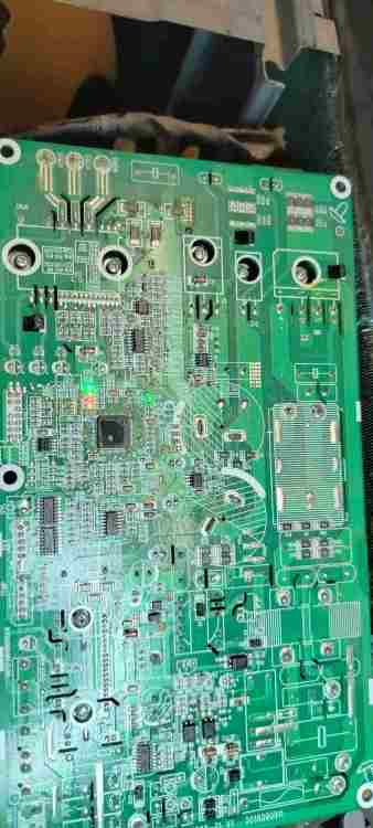

irudoid Inserito: 27 agosto 2023 Segnala Inserito: 27 agosto 2023 Salve ho un condionatore Ferroli mod. Aster s12 che dà l'errore H6; il compressore non parte, la ventola gira ma poco dopo si ferma anch'essa. Ho testato il valore del tre fili del compressore rilevando un valore di 16hom. Testando Ipm ho rilevato l'ingresso della 300volt,ma non riesco a capire come poter leggere il valore che esce dalle tre fasi con il tester digitale. Grazie anticipatamente a chiunque potesse aiutarmi
Alessio Menditto Inserita: 27 agosto 2023 Segnala Inserita: 27 agosto 2023 (modificato) H6 Anomalia motore interno Allarme Chiamare l'Assistenza Tecnica Modificato: 27 agosto 2023 da Alessio Menditto
irudoid Inserita: 27 agosto 2023 Autore Segnala Inserita: 27 agosto 2023 Si intende unità interna? Sul manuale recita diversamente
Alessio Menditto Inserita: 27 agosto 2023 Segnala Inserita: 27 agosto 2023 Penso si riferisca al compressore esterno, anche se è scritto motore interno.
irudoid Inserita: 27 agosto 2023 Autore Segnala Inserita: 27 agosto 2023 Ok, grazie cercavo di individuare se il problema fosse sull'IPM in quanto ho misurato le tre fasi con un comune tester e ho rilevato 14V, ma temo che il tester in questo caso servi a ben poco.
Lucajakal Inserita: 11 giugno 2025 Segnala Inserita: 11 giugno 2025 Buongiorno io invece ho un errore H8, pare motore esterno Nidec sic-62fv-f130-6. Ho notato che sui 3 cavi, solo tra una coppia rilevo 75 ohm mentre sulle altre valore infinito. È di sicuro lui? In commercio trovo però solo sic-62fv-f130-4. Che differenze ci sono?
Alessio Menditto Inserita: 11 giugno 2025 Segnala Inserita: 11 giugno 2025 Luca per favore devi aprire una nuova discussione.
