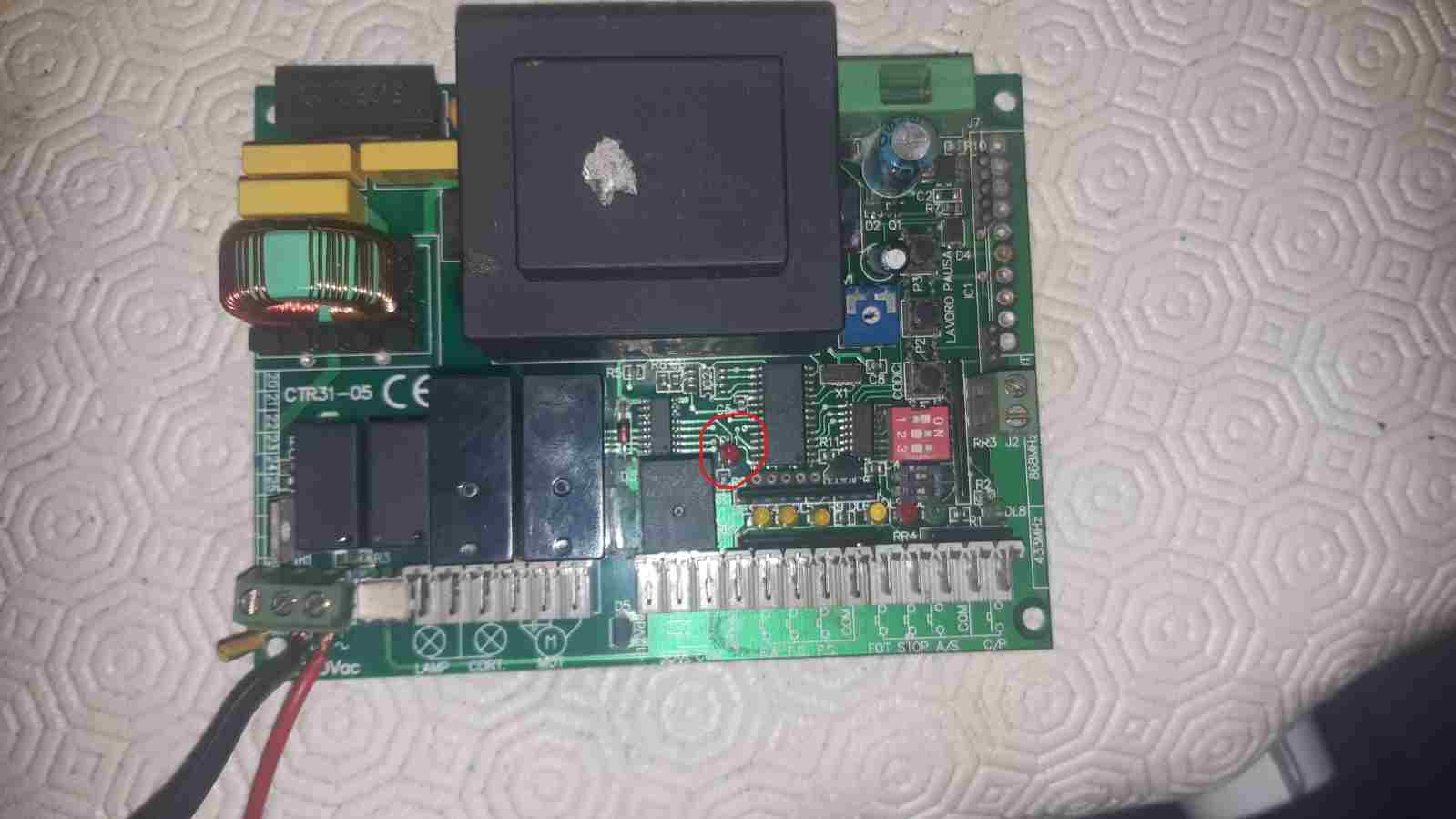

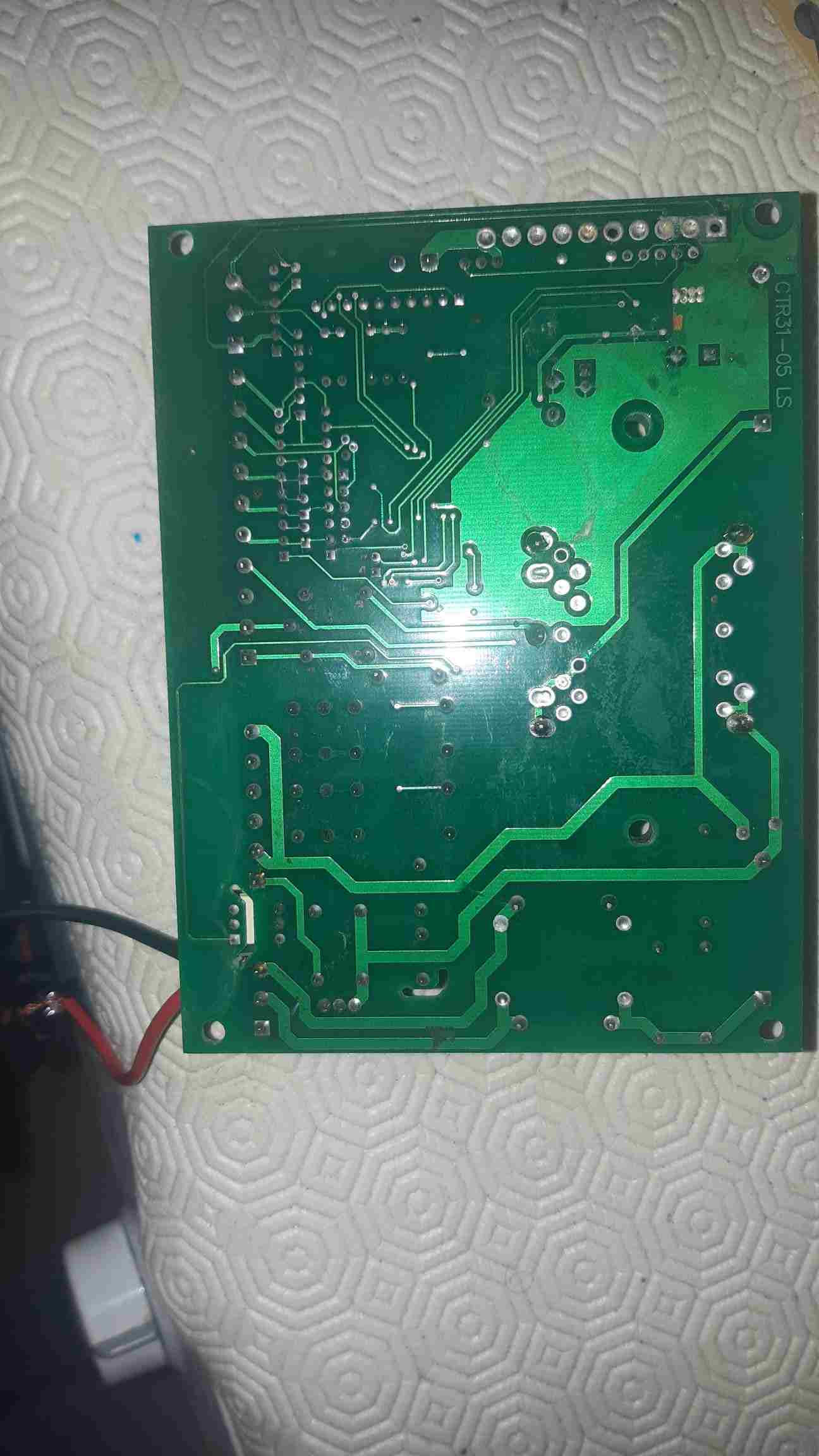

paskino Inserito: 28 agosto 2023 Segnala Inserito: 28 agosto 2023 Ciao a tutti ho una scheda di un cancello scorrevole CTR31-05 LS. Se gli do l'alimentazione si accende il led rosso di alimentazione per un secondo e si spegne. L'accensione del led e lo spegni mento è accompagnato dall'attacca e stacca di un relè della scheda. Vi posto le foto ed il video. Sto iniziando a fare delle verifiche. cosa suggerite? Sapete dove trovare lo schema elettronico della scheda? Grazie
paskino Inserita: 28 agosto 2023 Autore Segnala Inserita: 28 agosto 2023 questo il led che si accende per un secondo e poi si spegne. ciao
paskino Inserita: 17 settembre 2023 Autore Segnala Inserita: 17 settembre 2023 Qualcuno ha qualche suggerimento? Grazie
