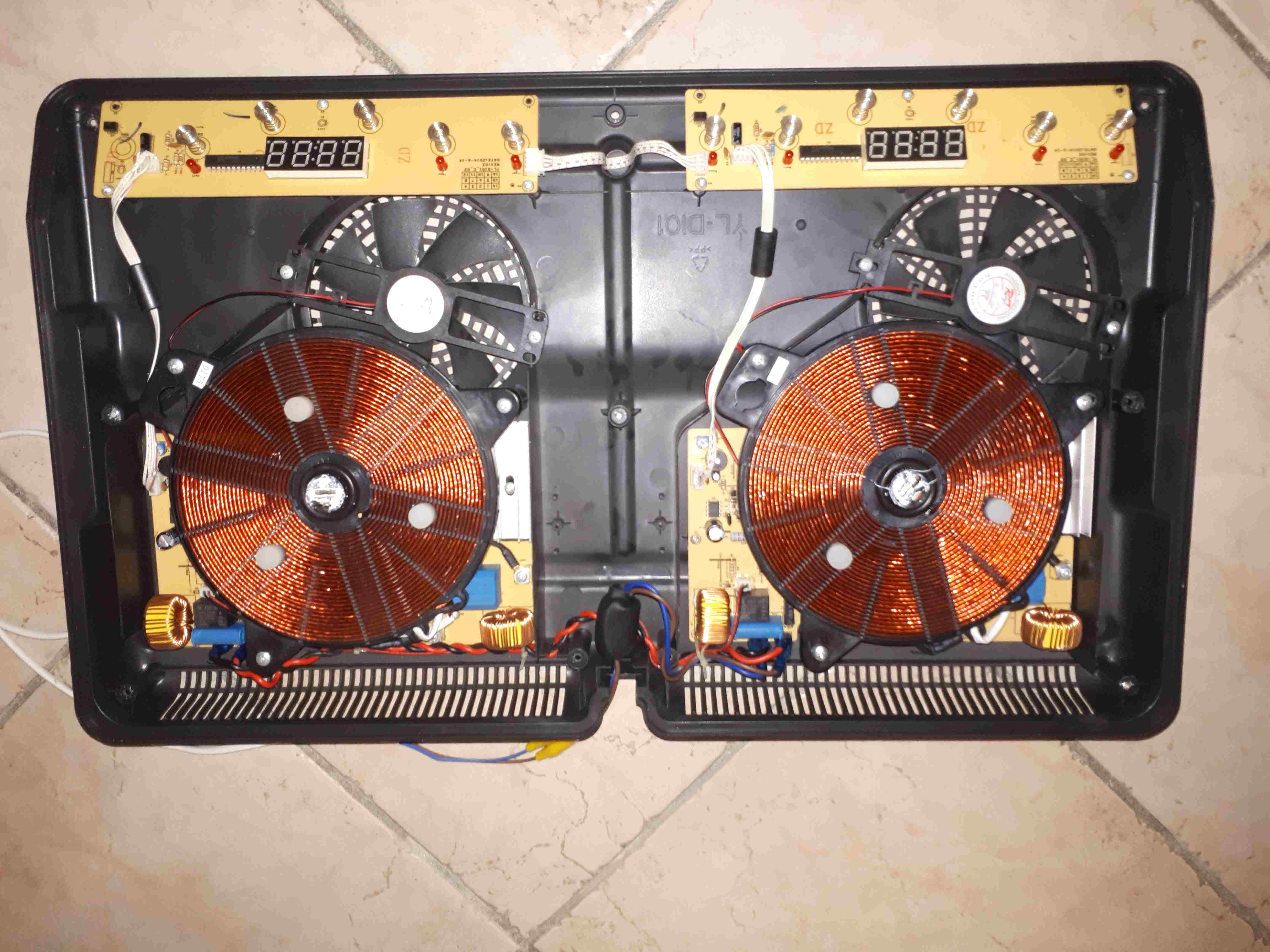

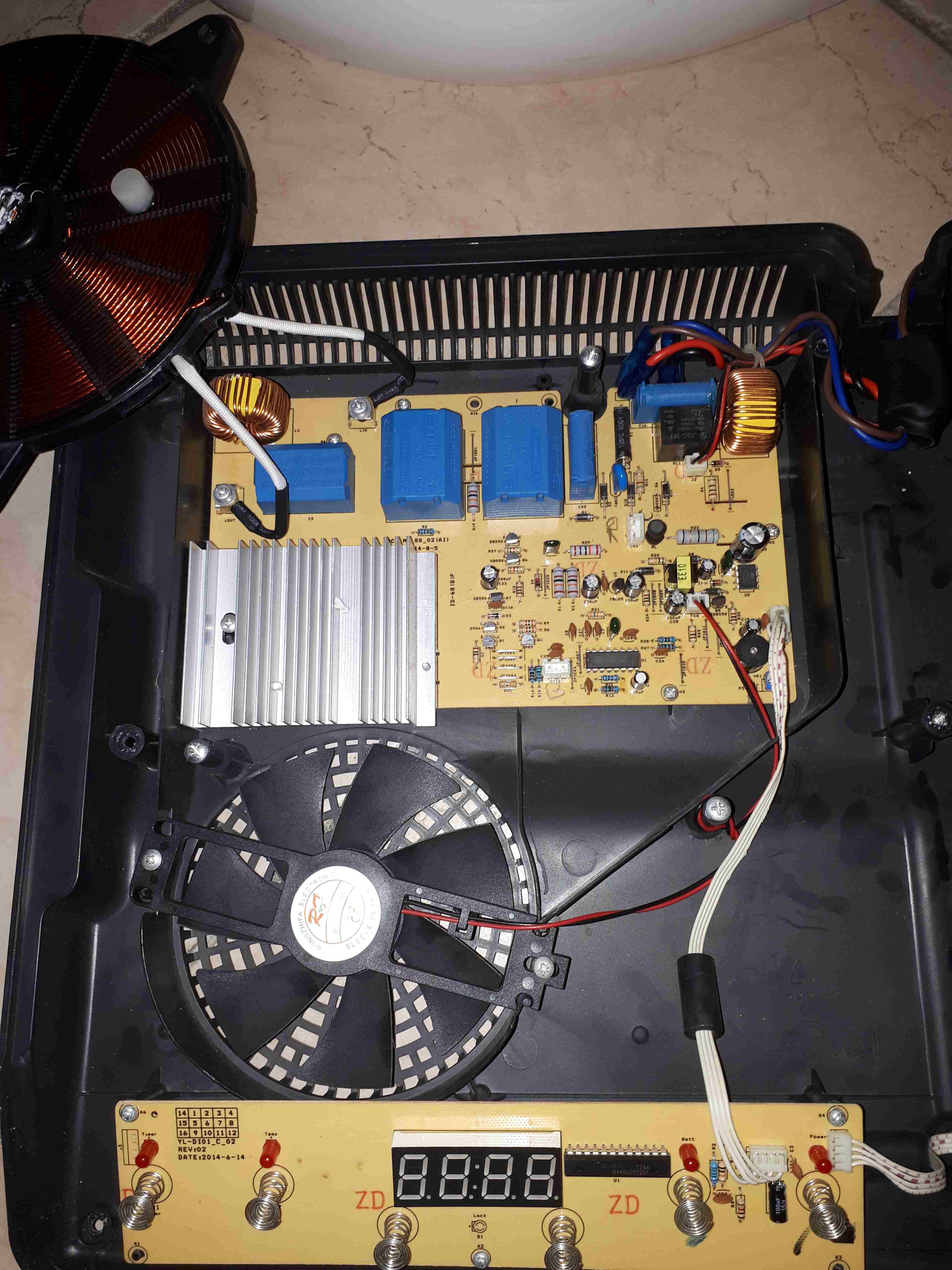

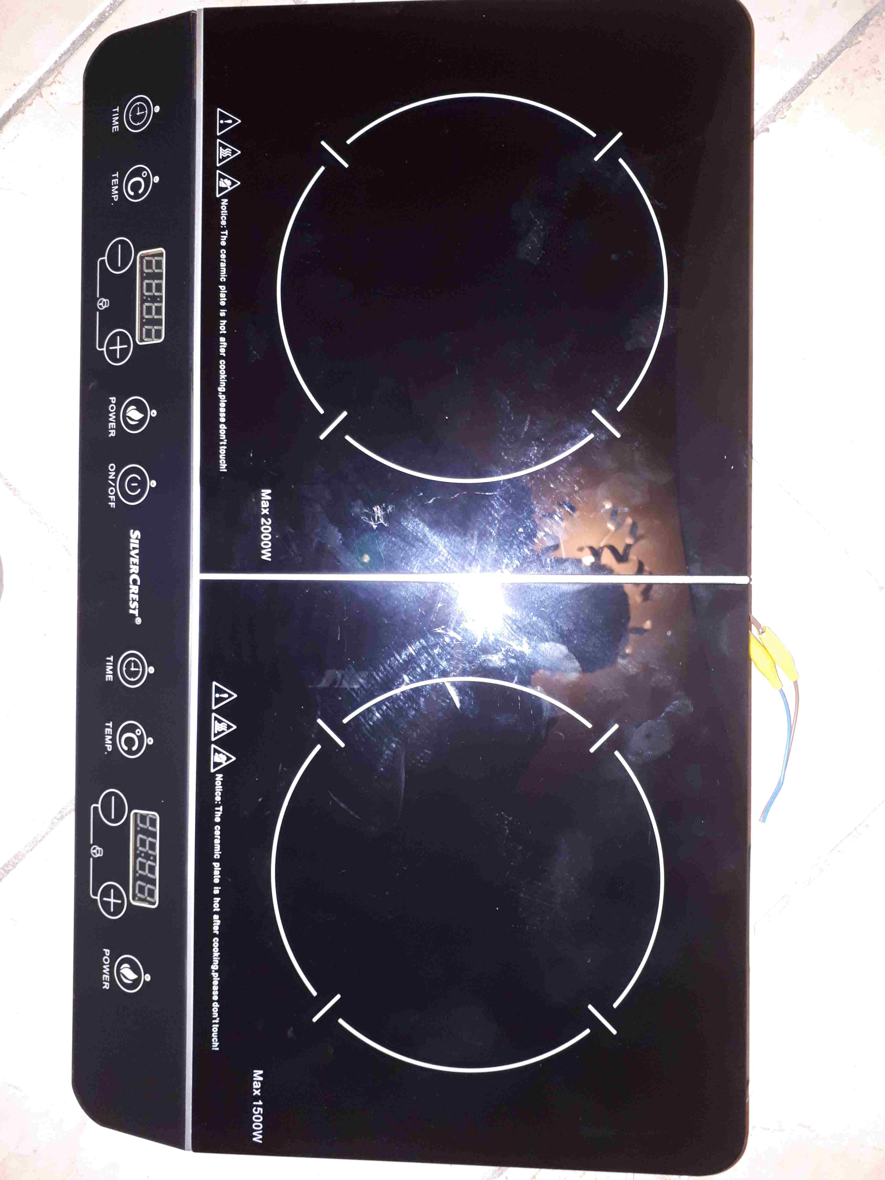

Piano induzione Silvercrest che non funziona
Buonasera a tutti ho il piano a induzione che vedete in foto, che stasera ha smesso di funzionare, e visto che è relativamente nuovo mi sono provato ad aprirlo, per vedere se ci capivo qualcosa, ma ovviamente non ci capisco niente 😂.
Cosa fa?
Quando attacco la spina fa il fornello di sx fa un beep la ventola gira un secondo e poi si ferma.
Sapete aiutarmi?
Vi allego le foto.
Grazie a tutti per chi mi aiuterà
Buona notte o buona giornata per chi legge domani
  • Roberto Garoscio locked this discussione
  • Livio Migliaresi unlocked this discussione
  • 5 months later...
Apparentemente i circuiti sono identici alla monopiastra Silvecrest che uso in modo intensivo da ormai parecchio tempo. Il primo passo sarebbe di provare una piastra per volta, staccando l'alimentazione dell'altra (ovviamente usando tutte le cautele del caso). Se nel frattempo hai risolto, sarebbe interessante sapere come.
