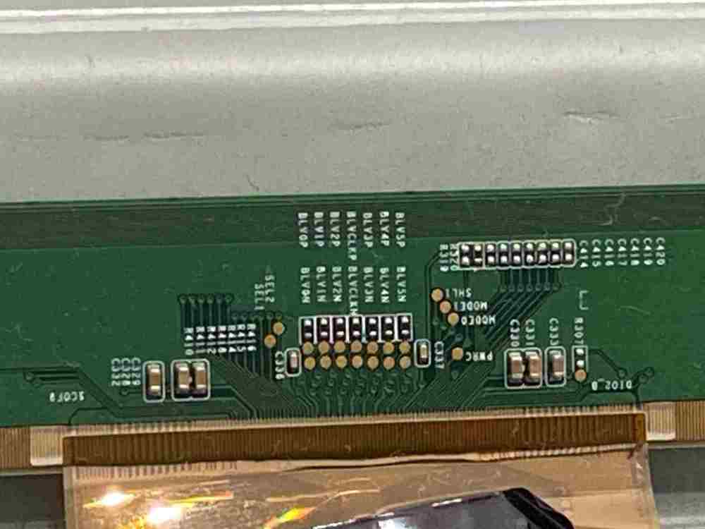

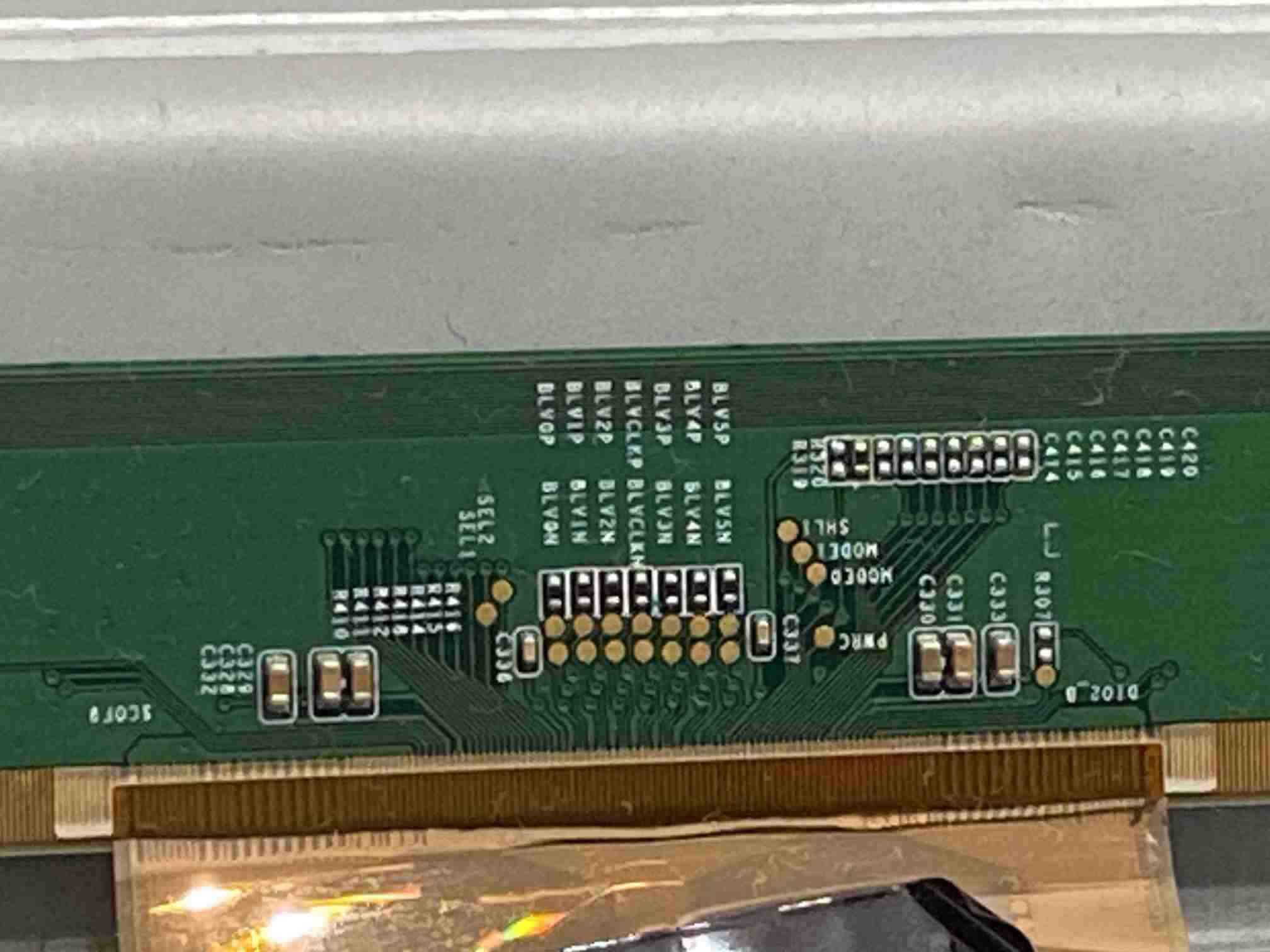

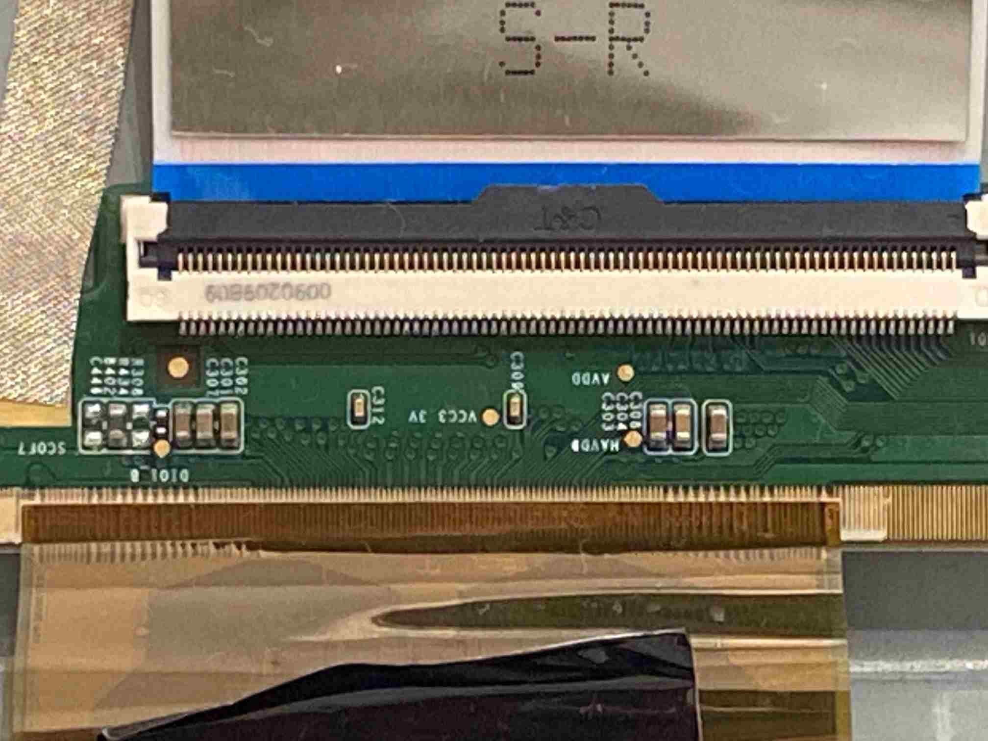

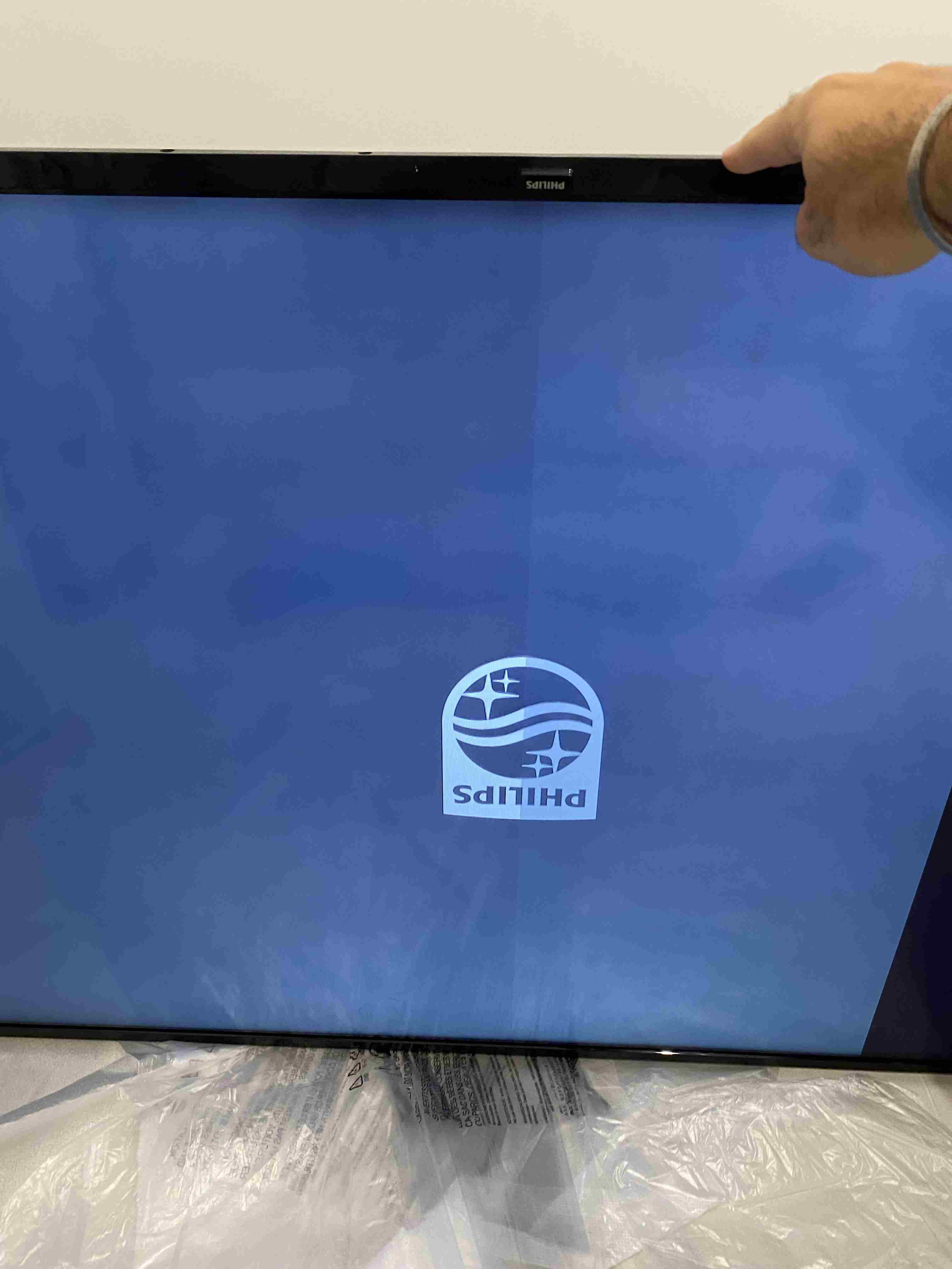

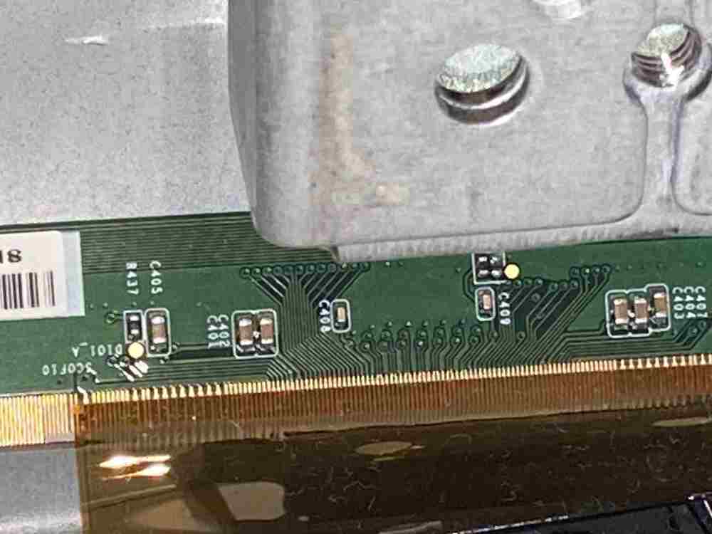

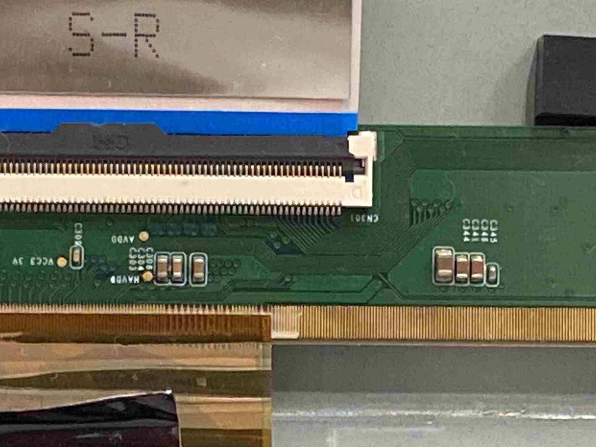

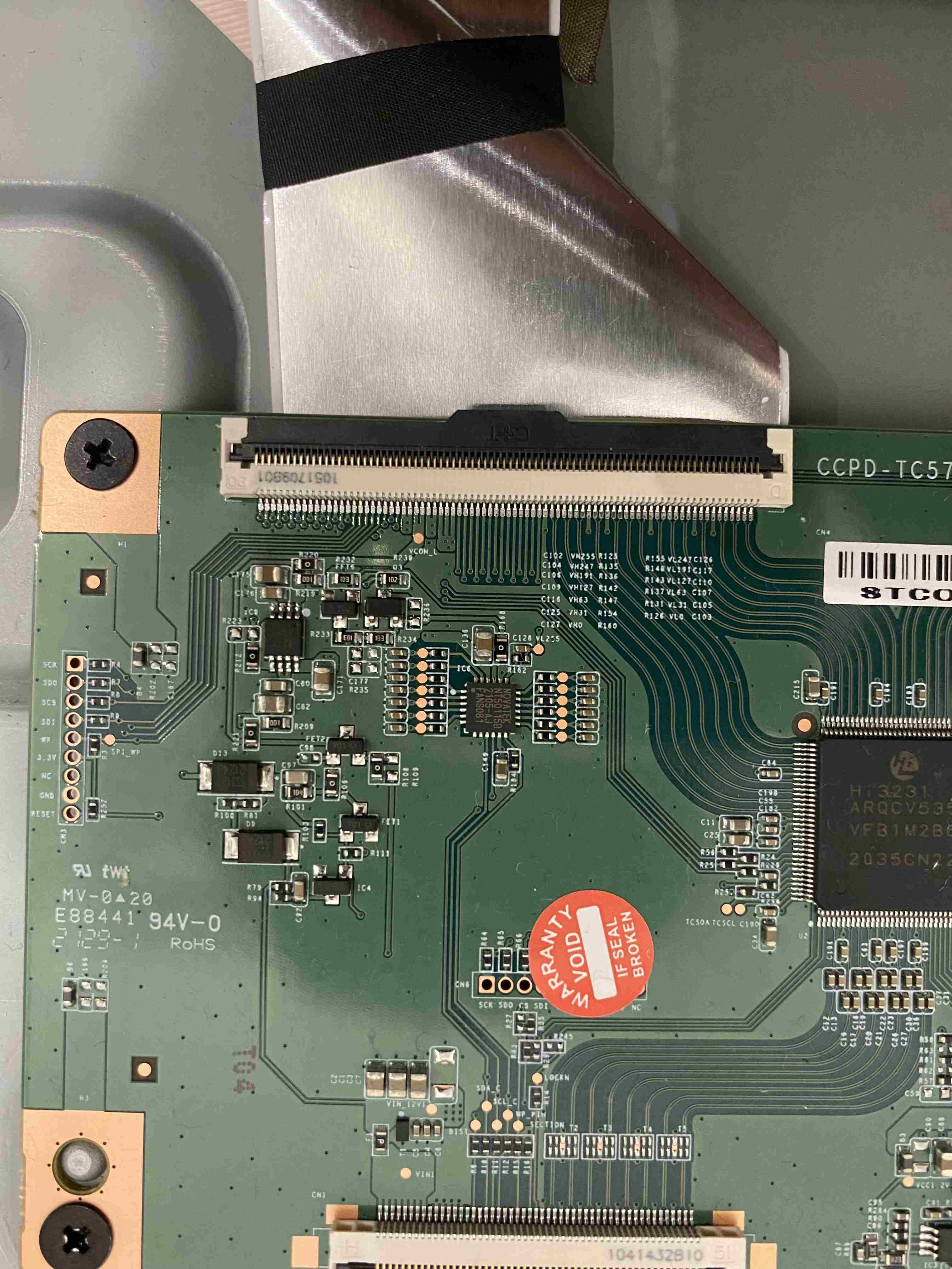

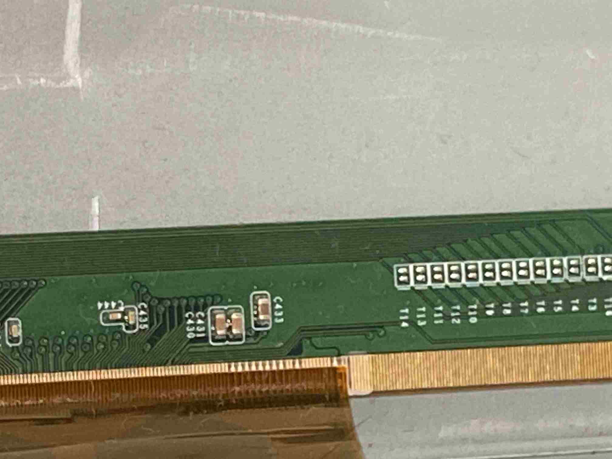

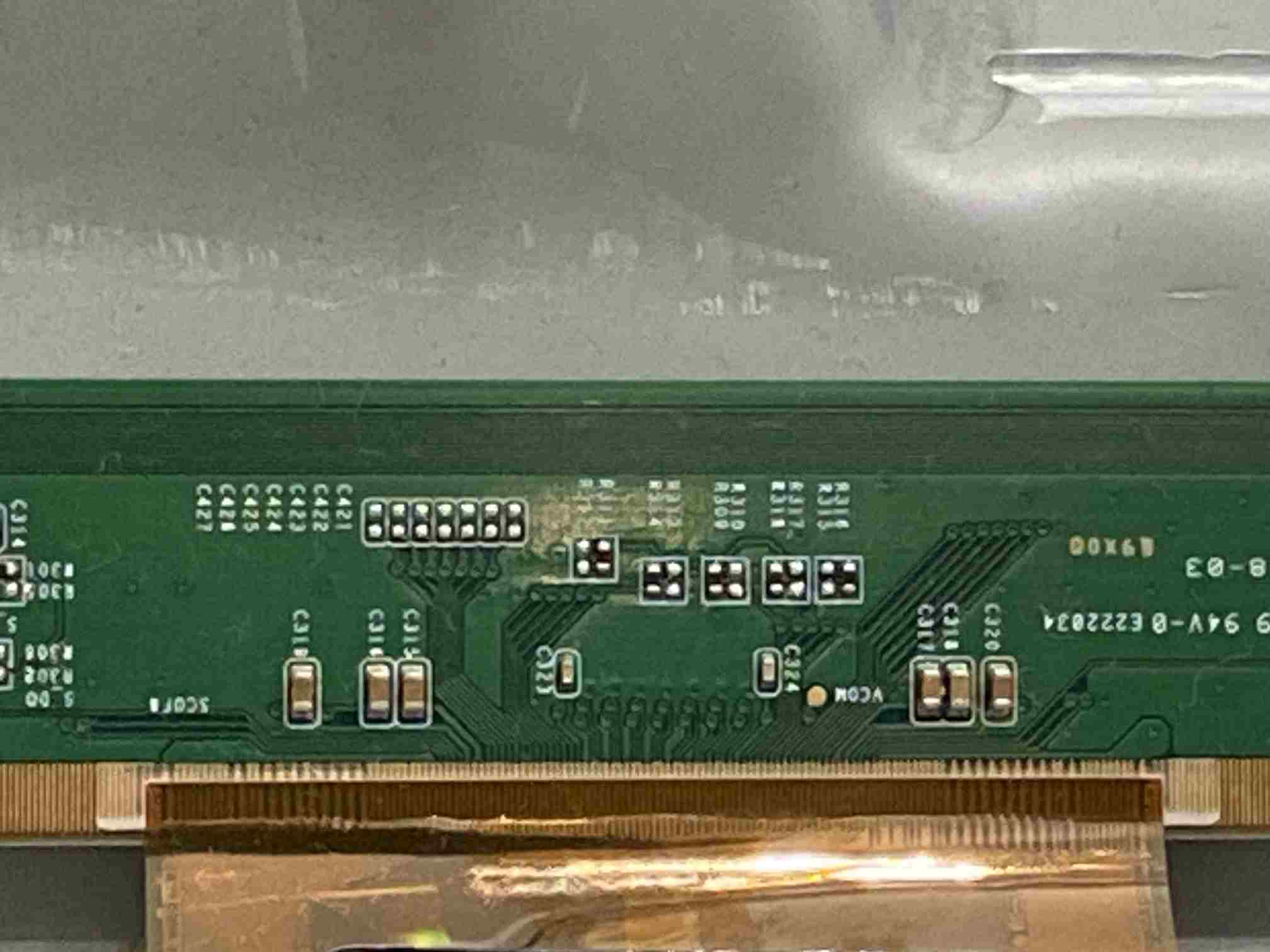

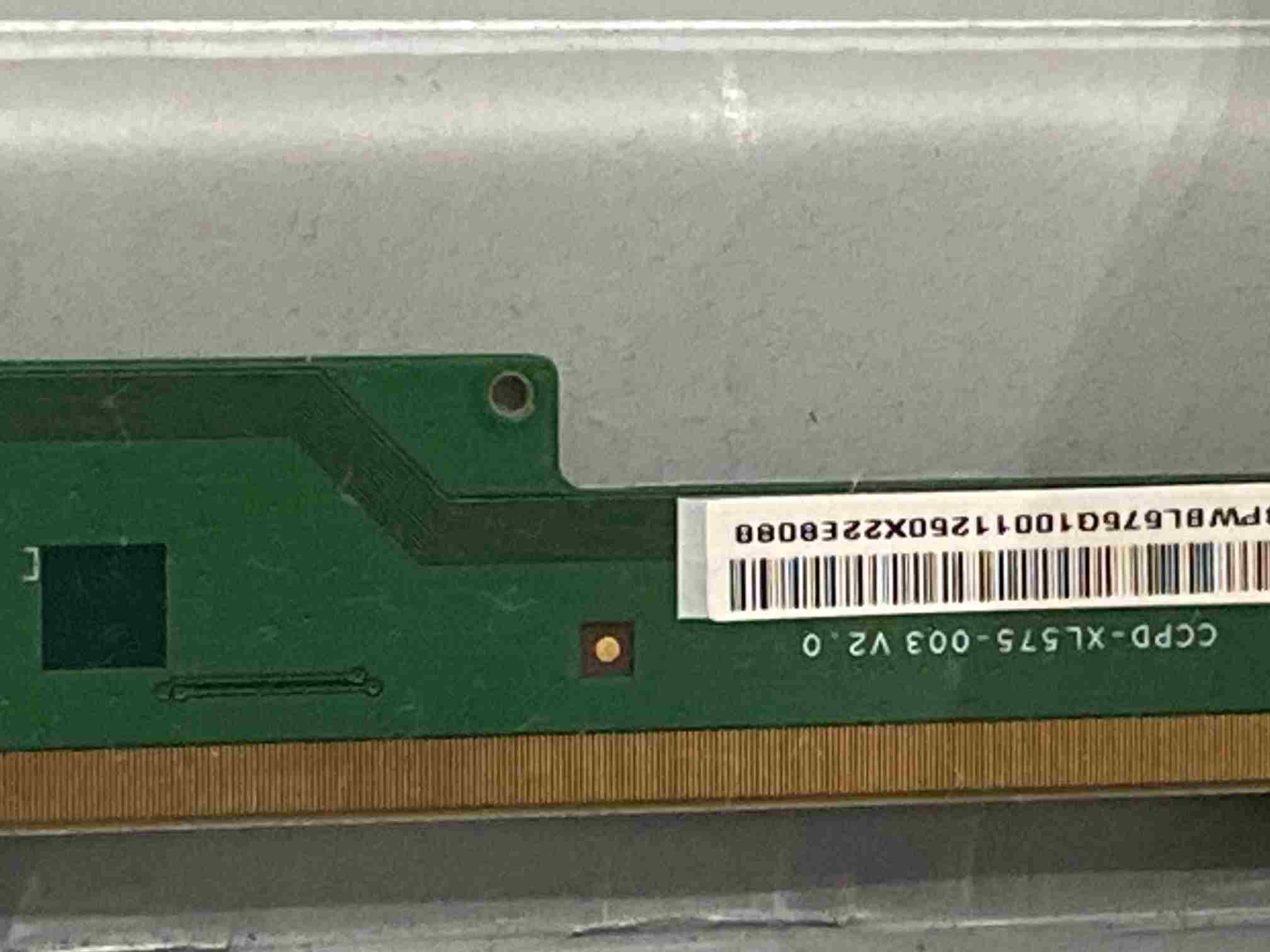

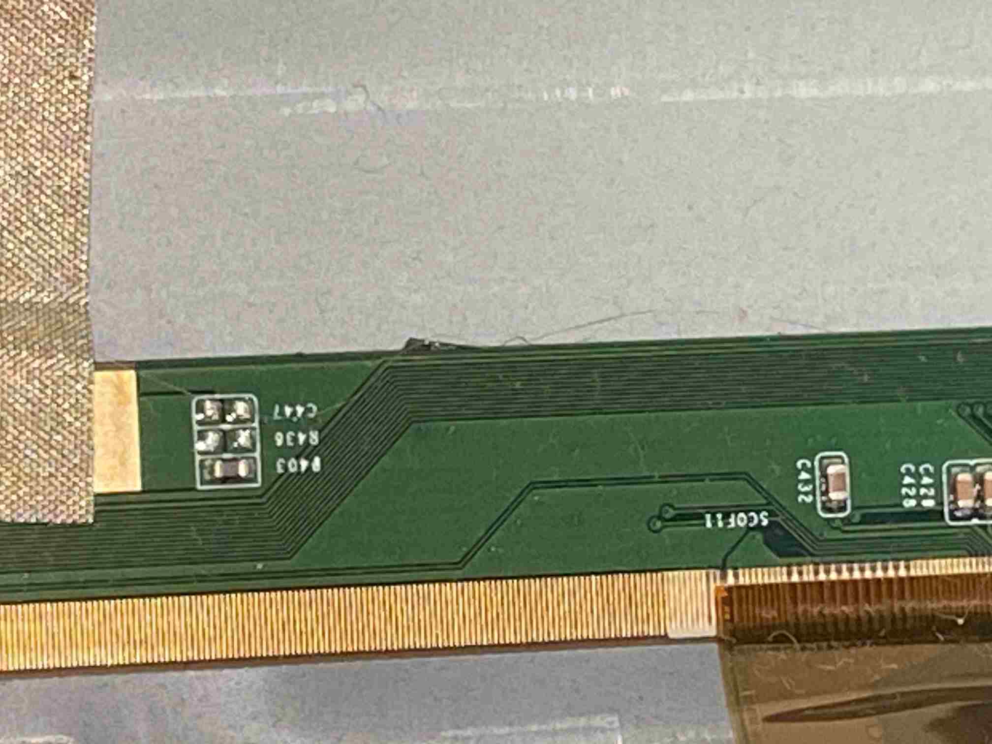

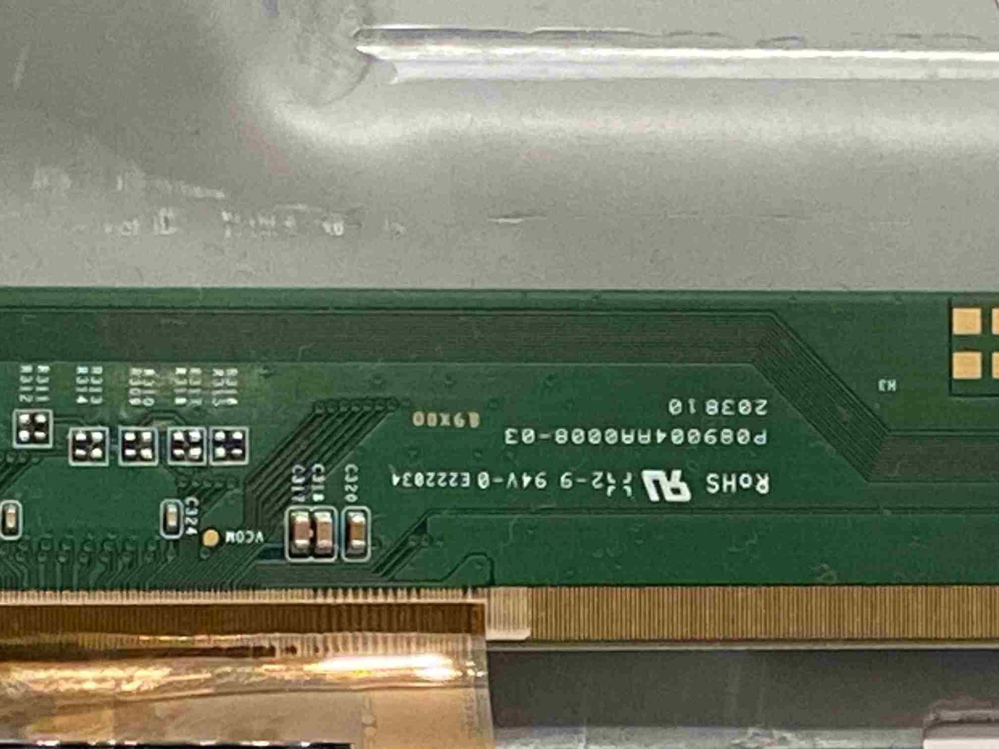

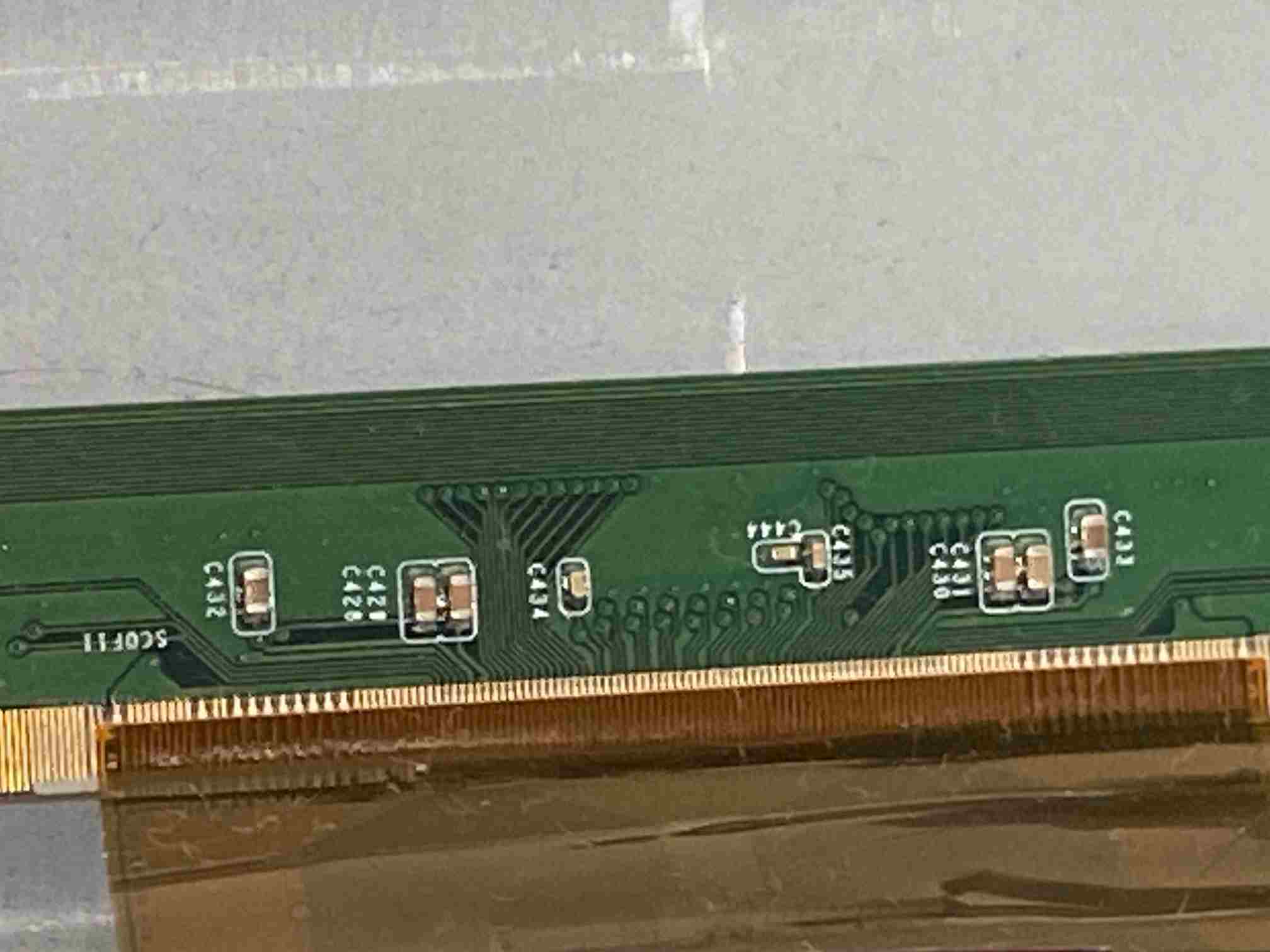

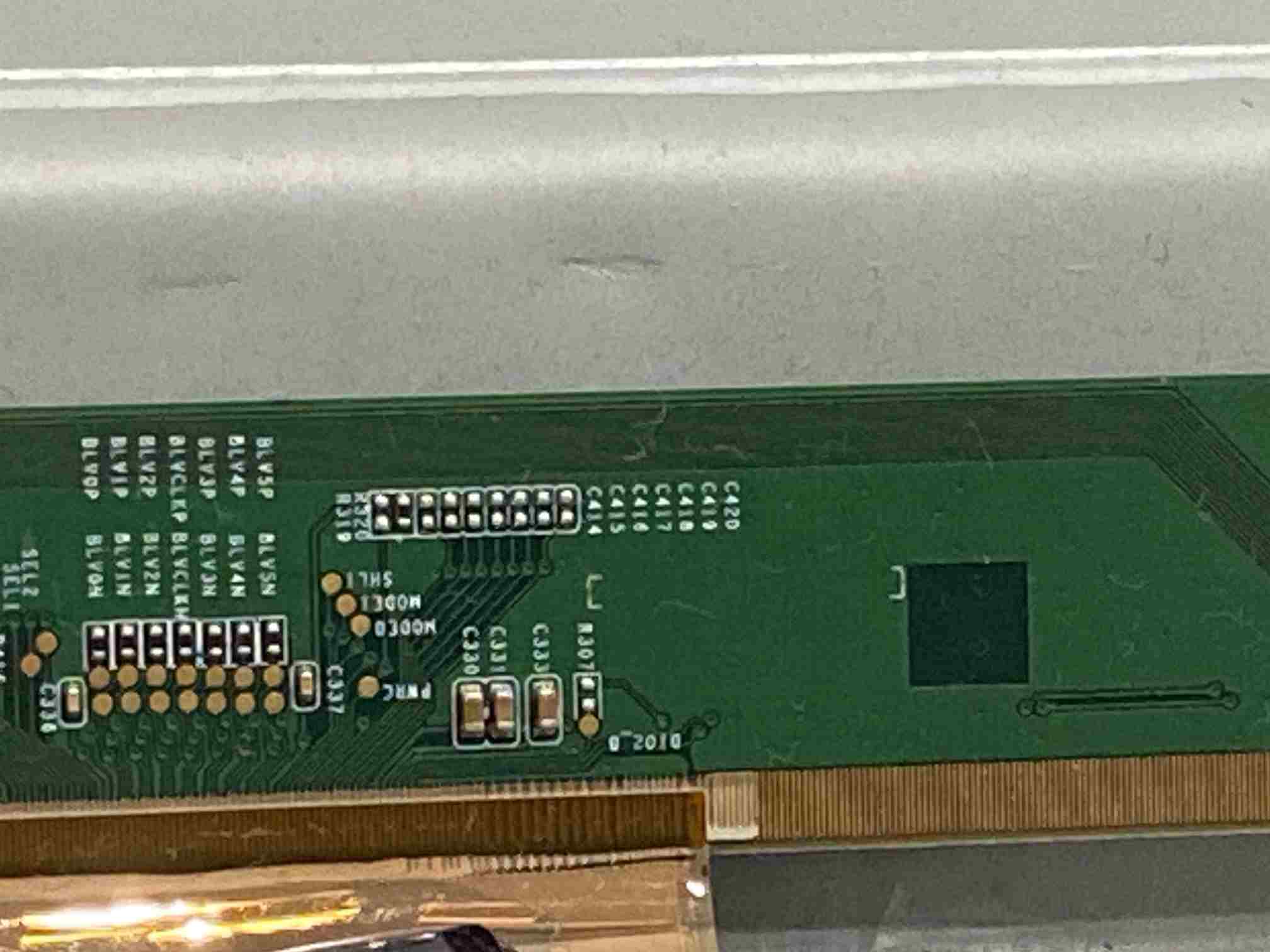

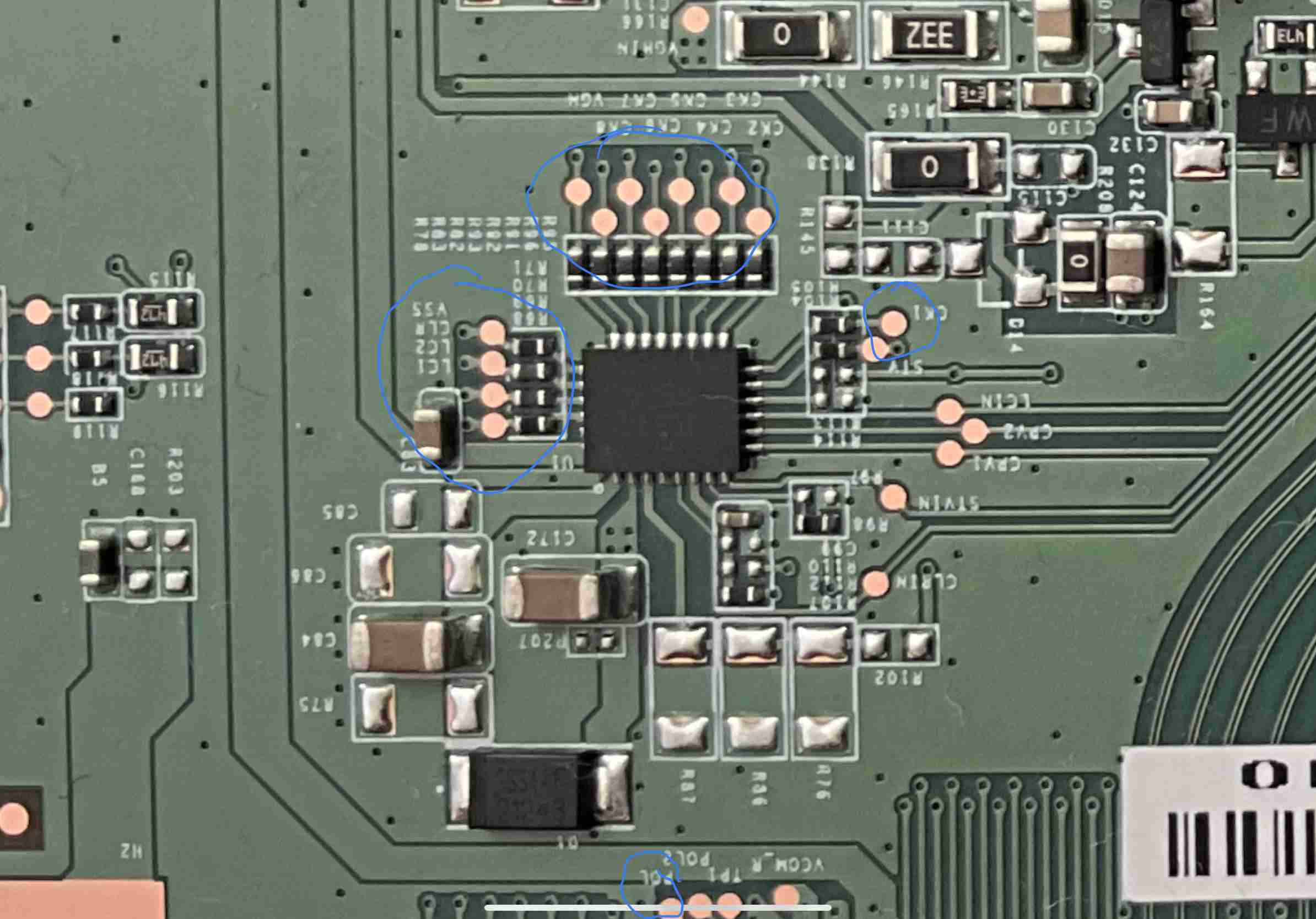

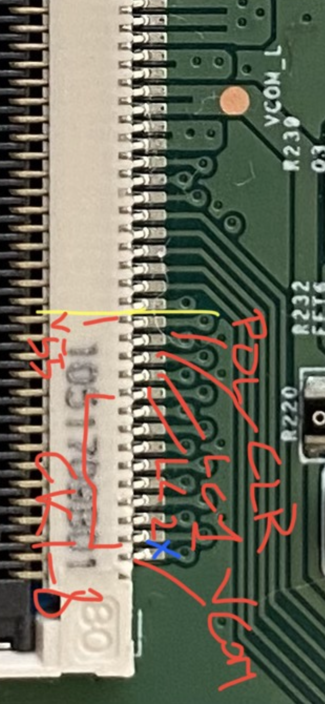

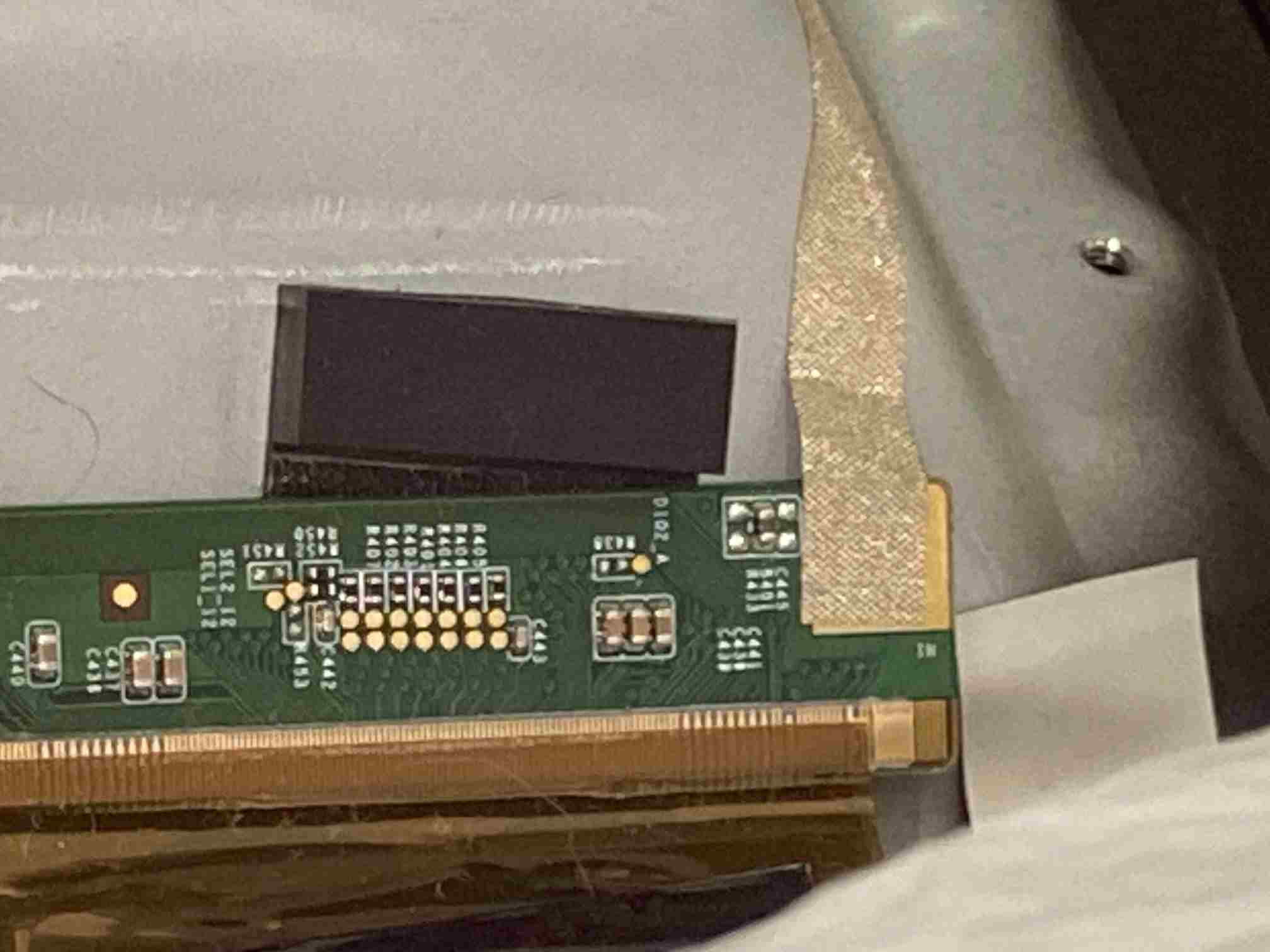

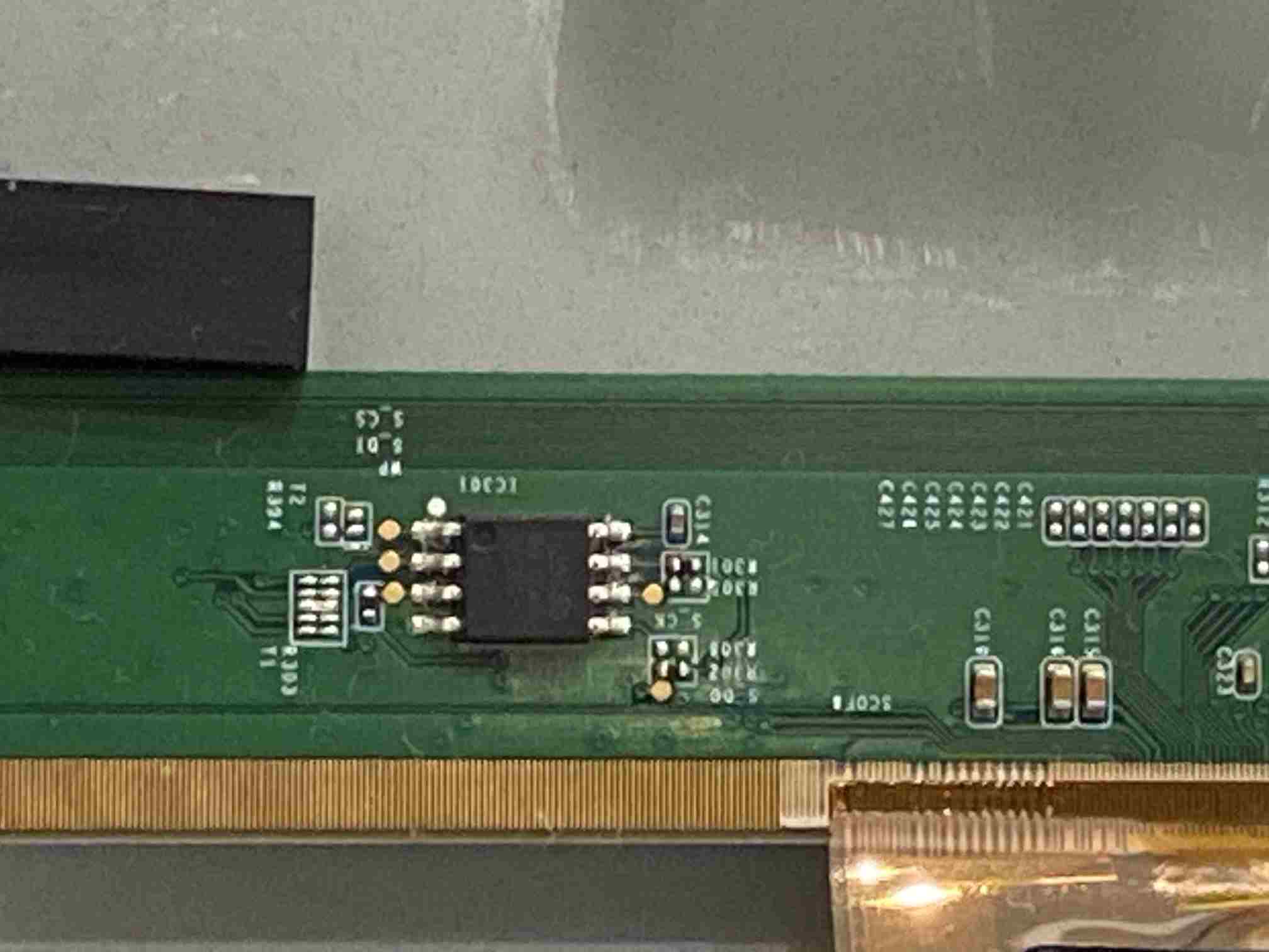

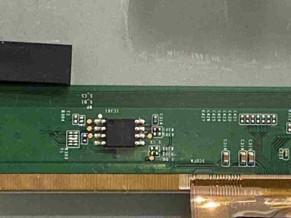

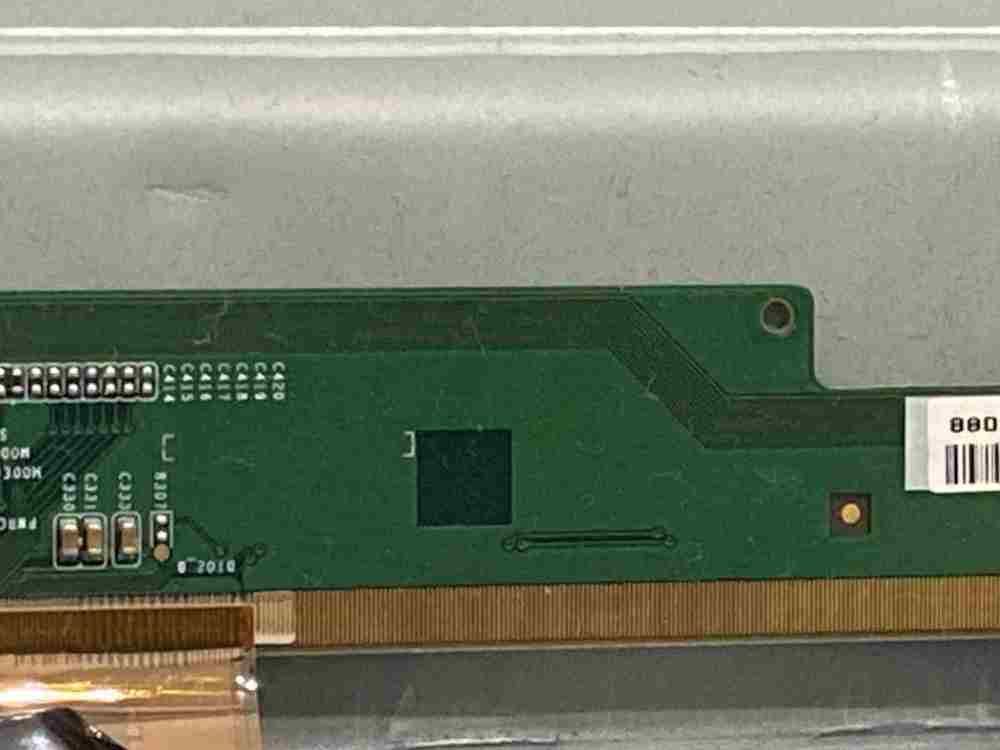

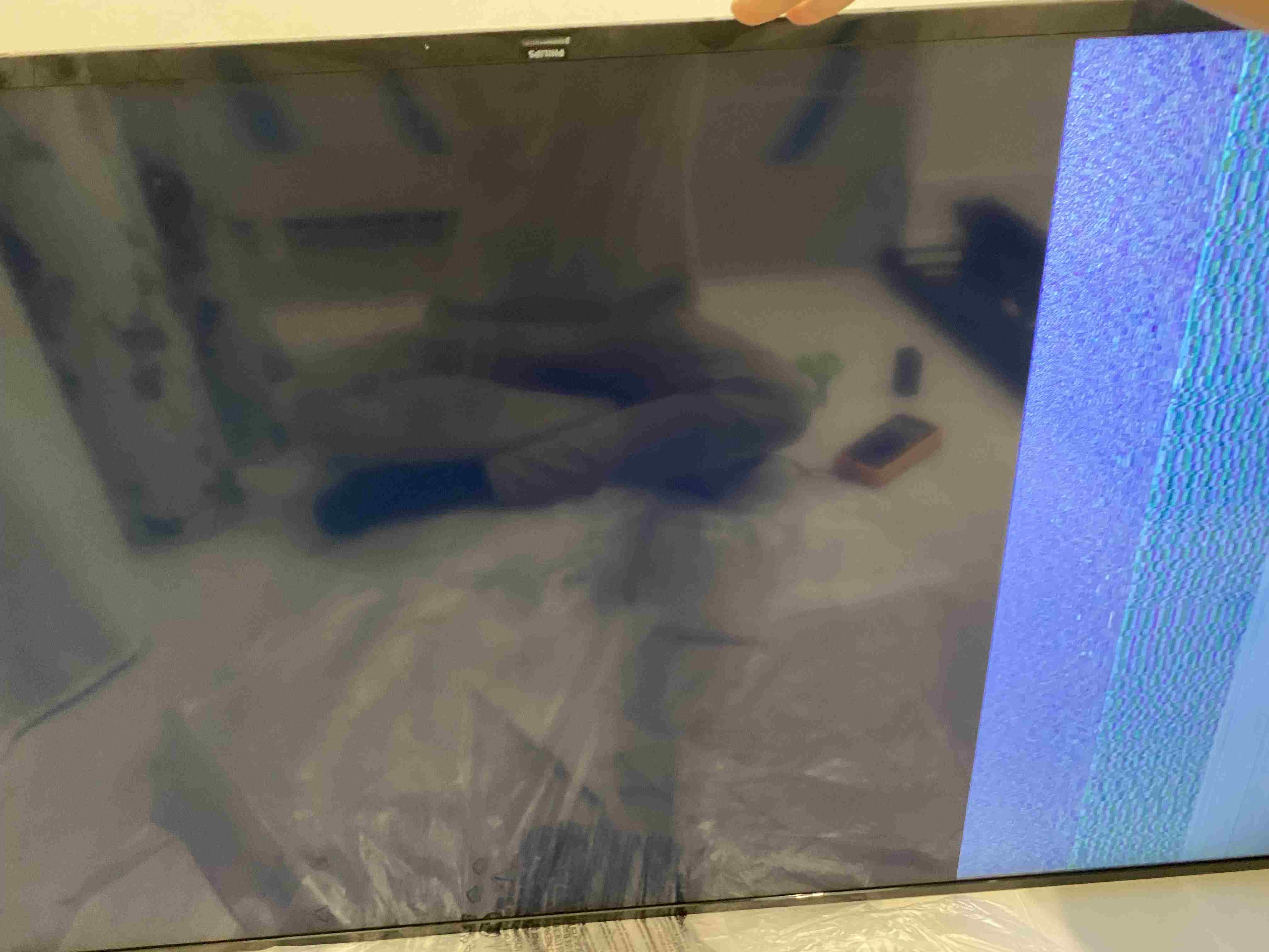

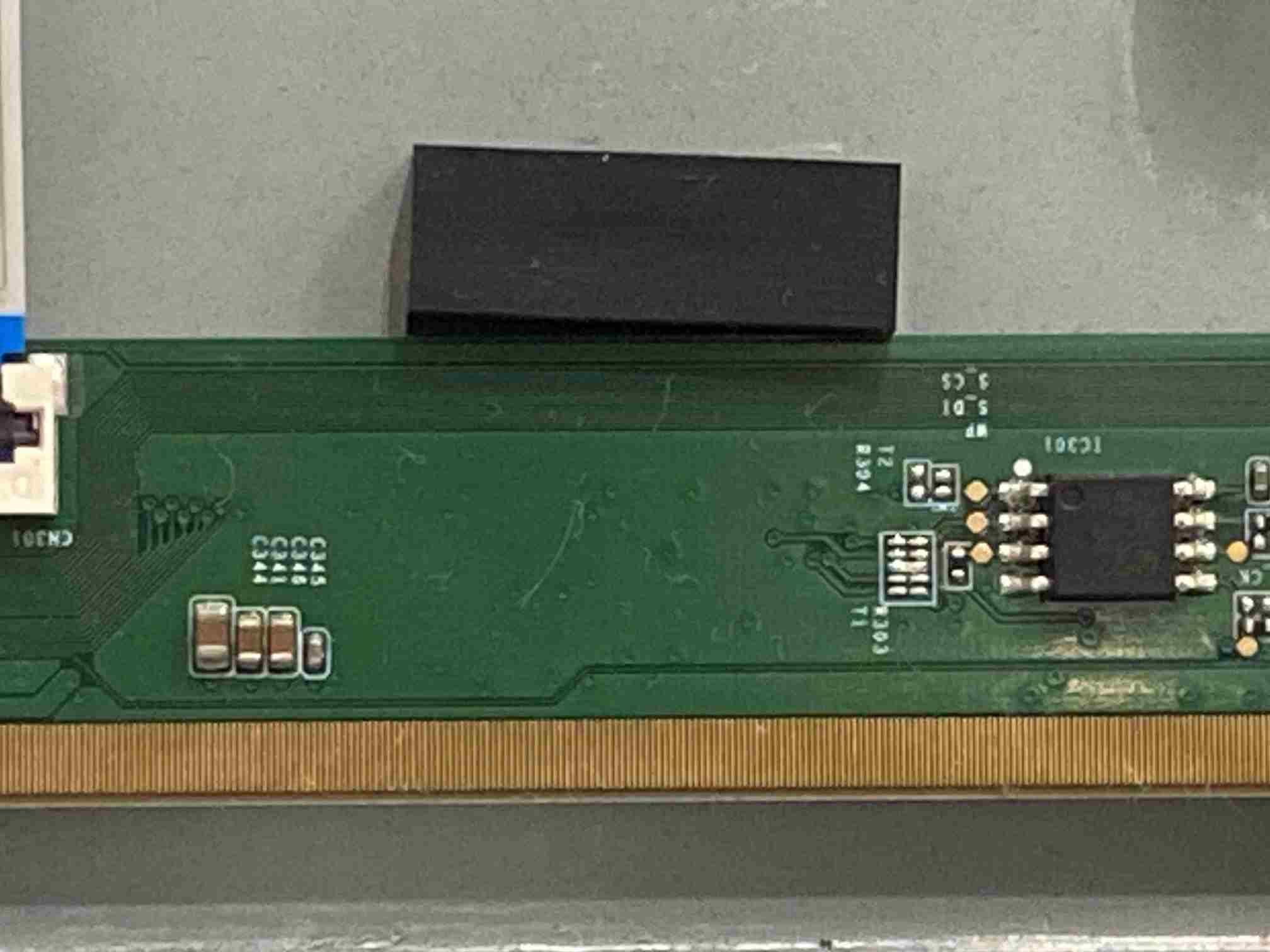

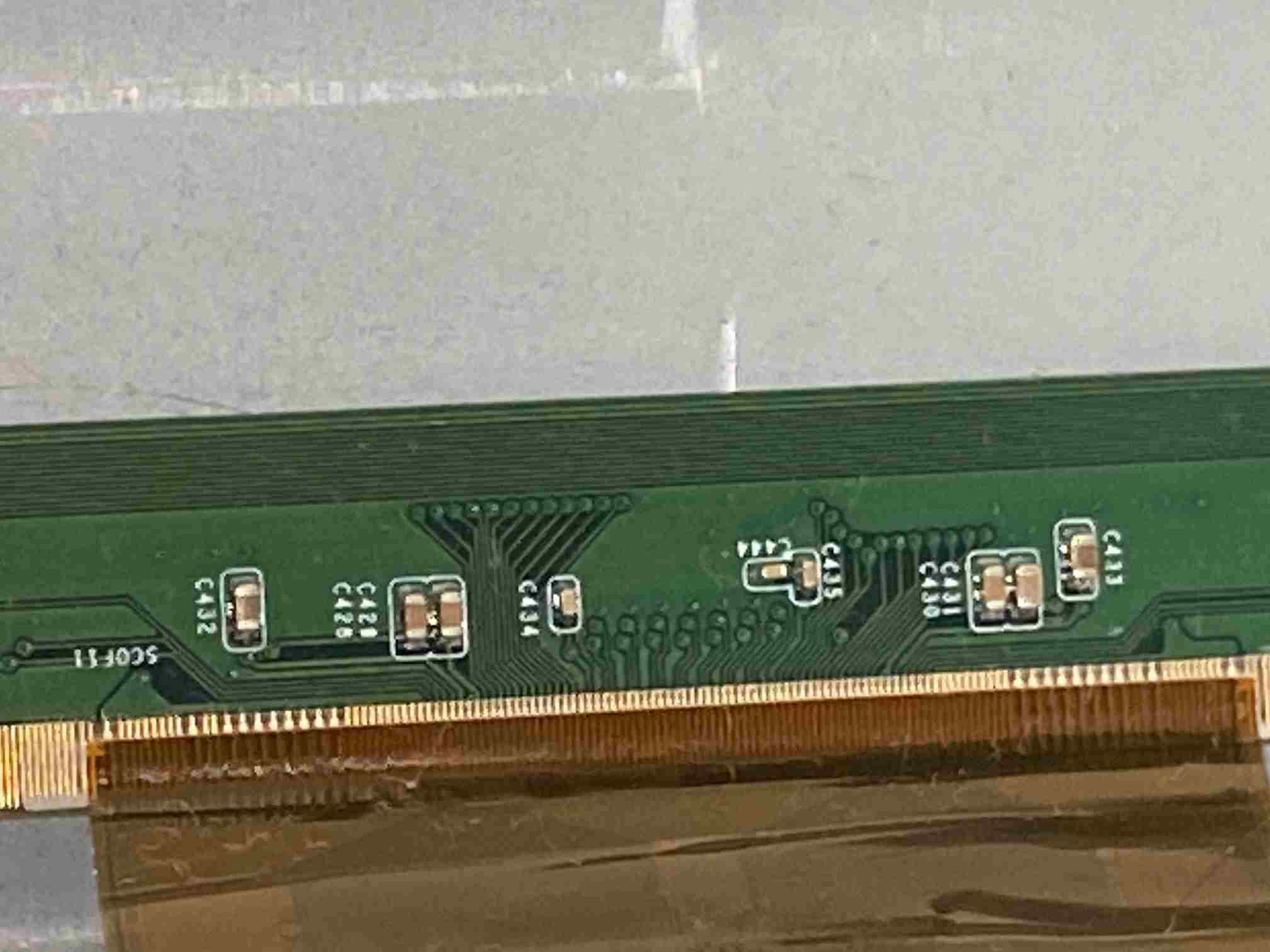

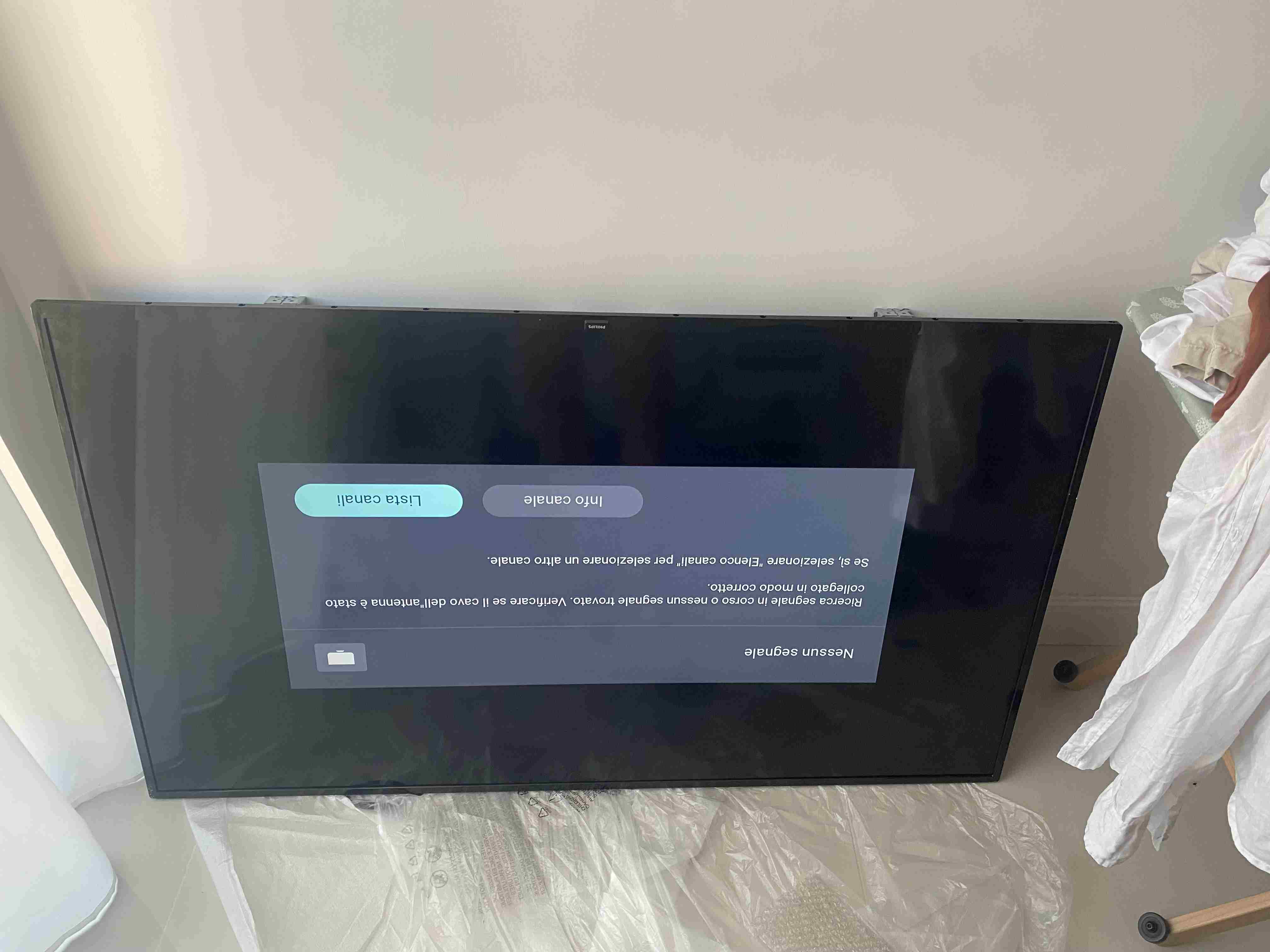

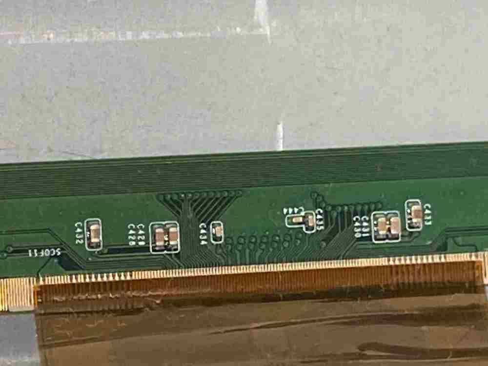

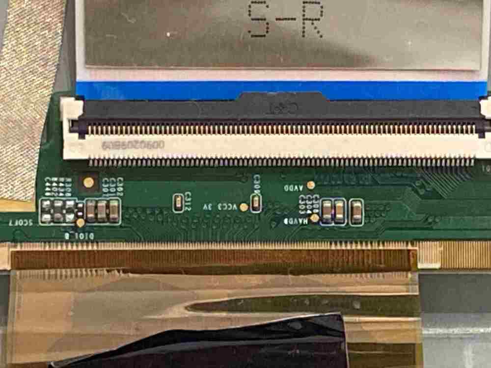

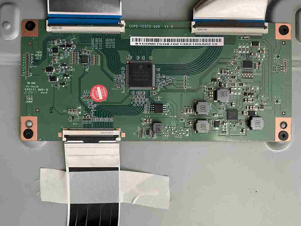

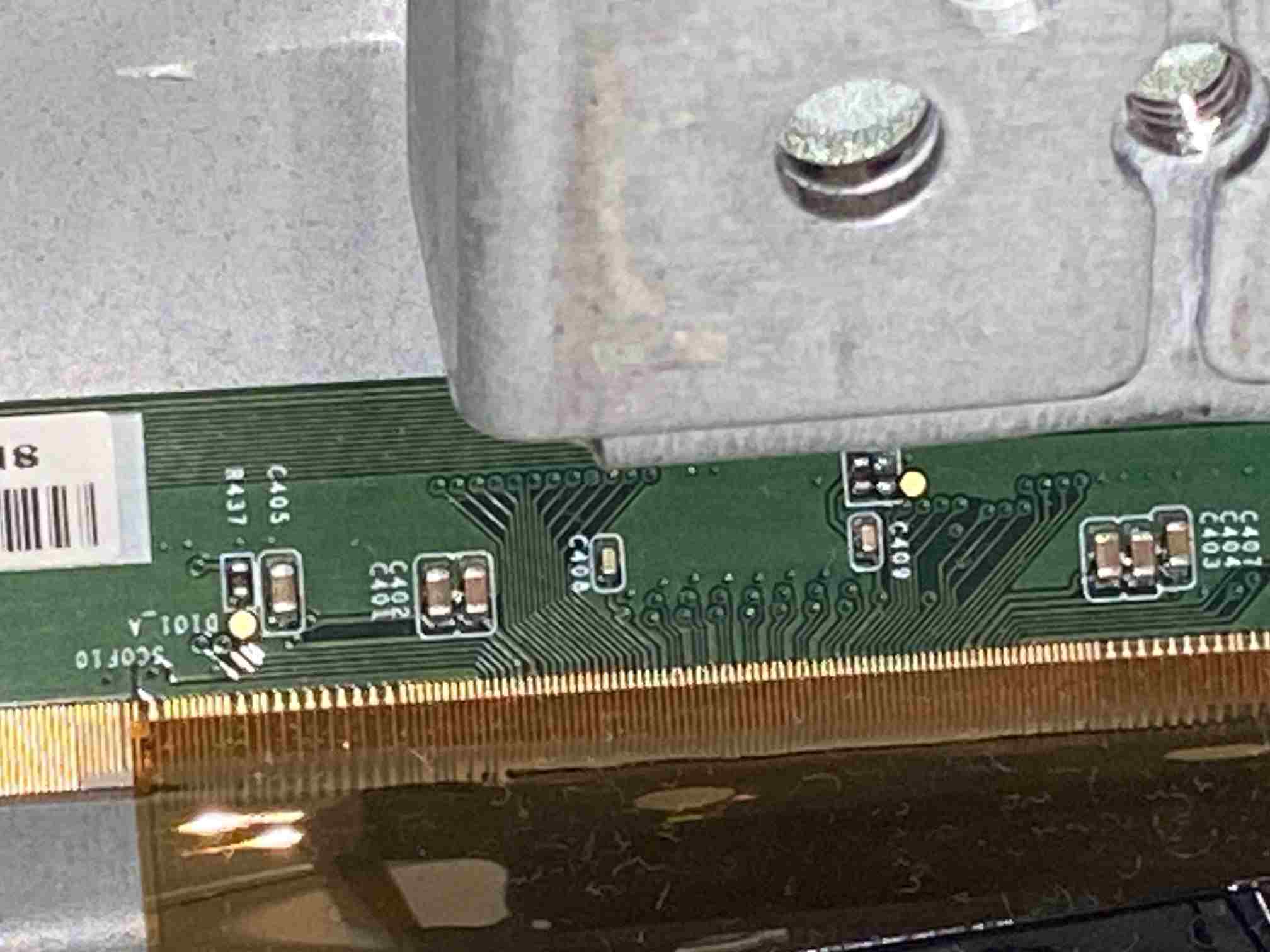

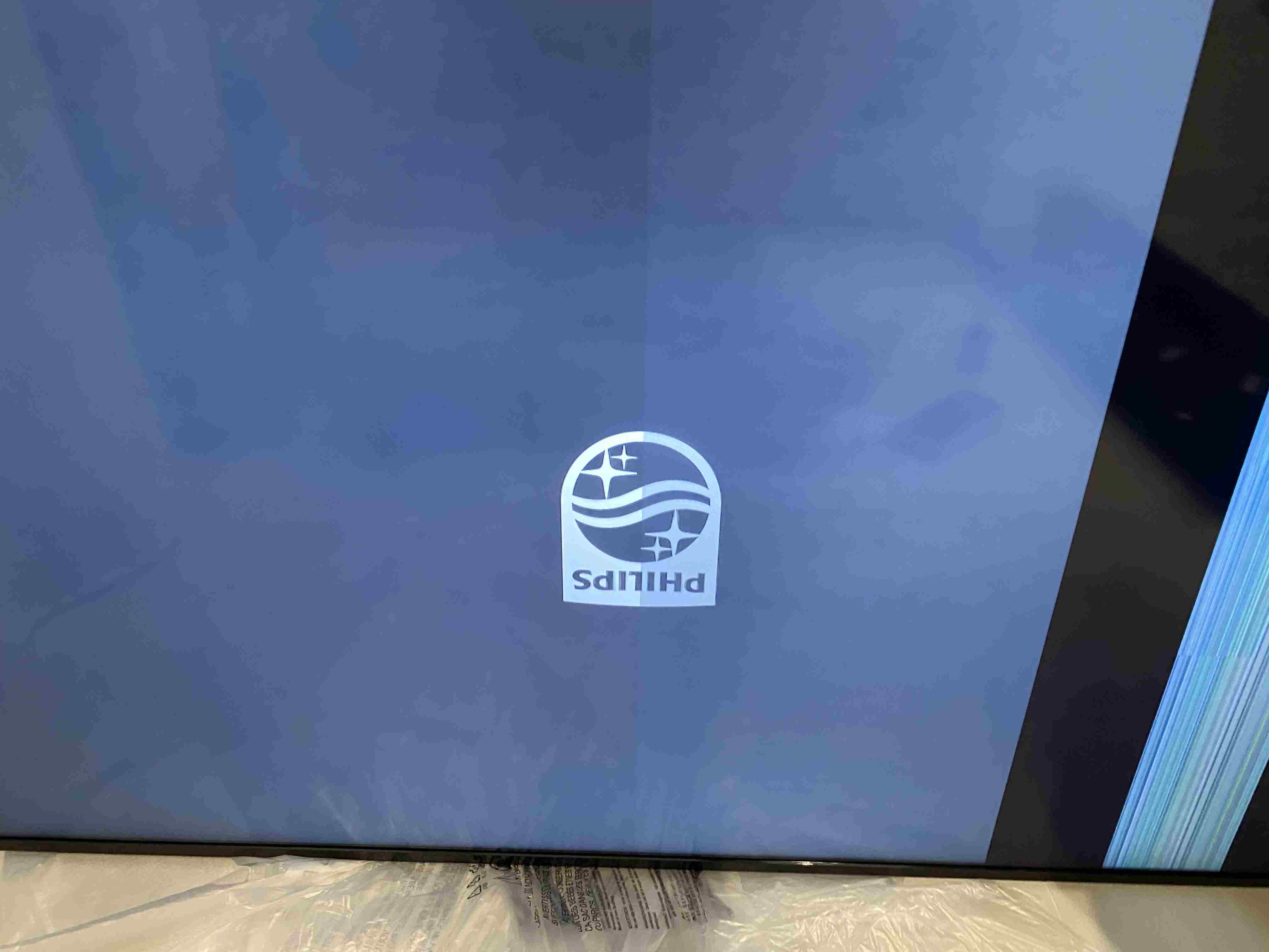

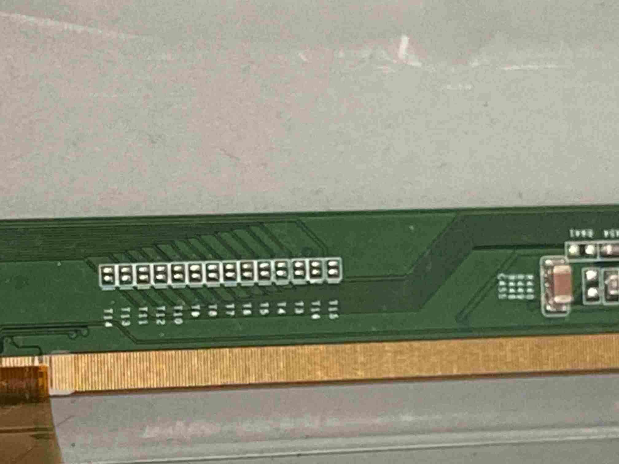

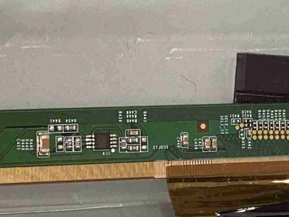

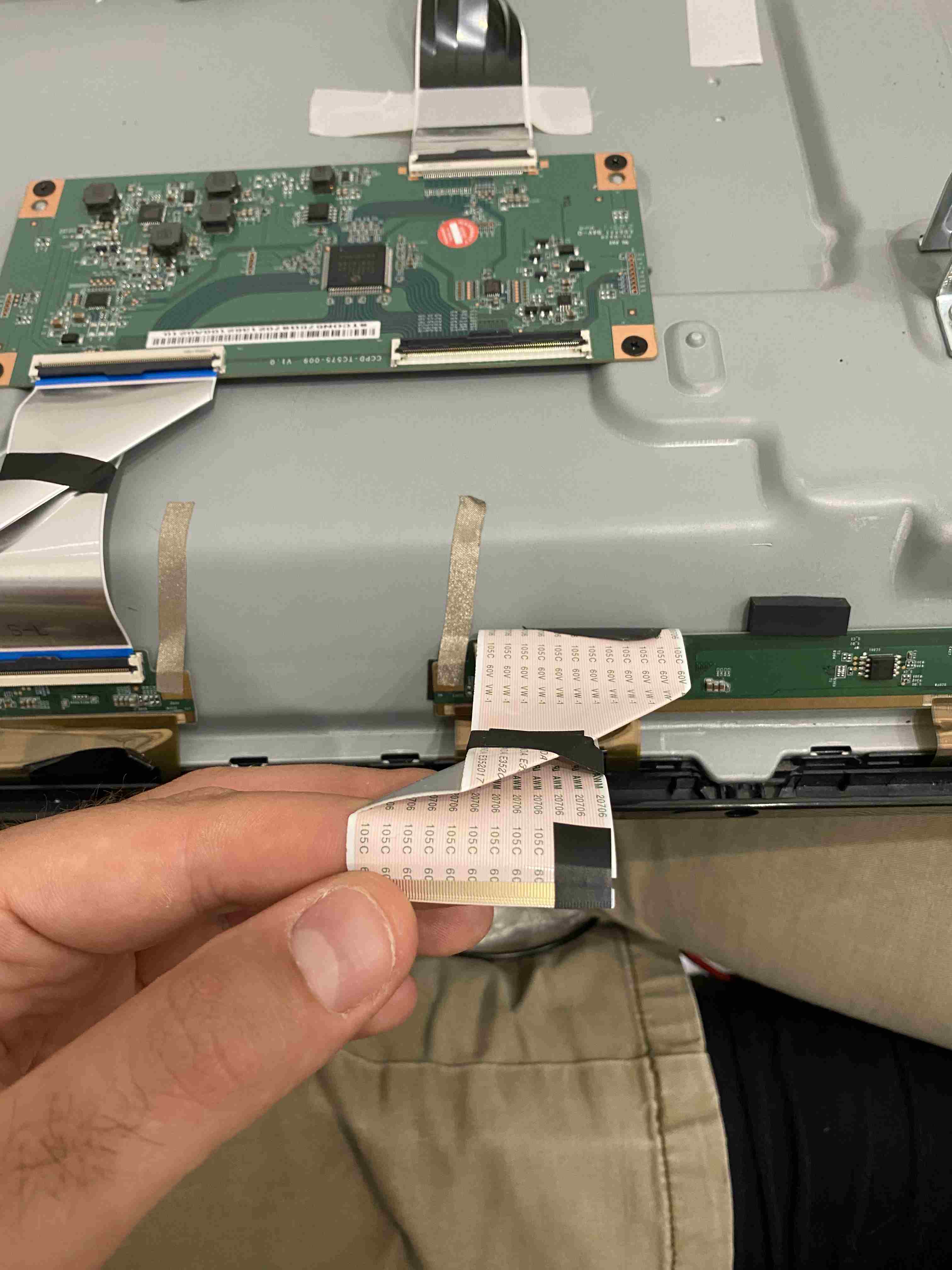

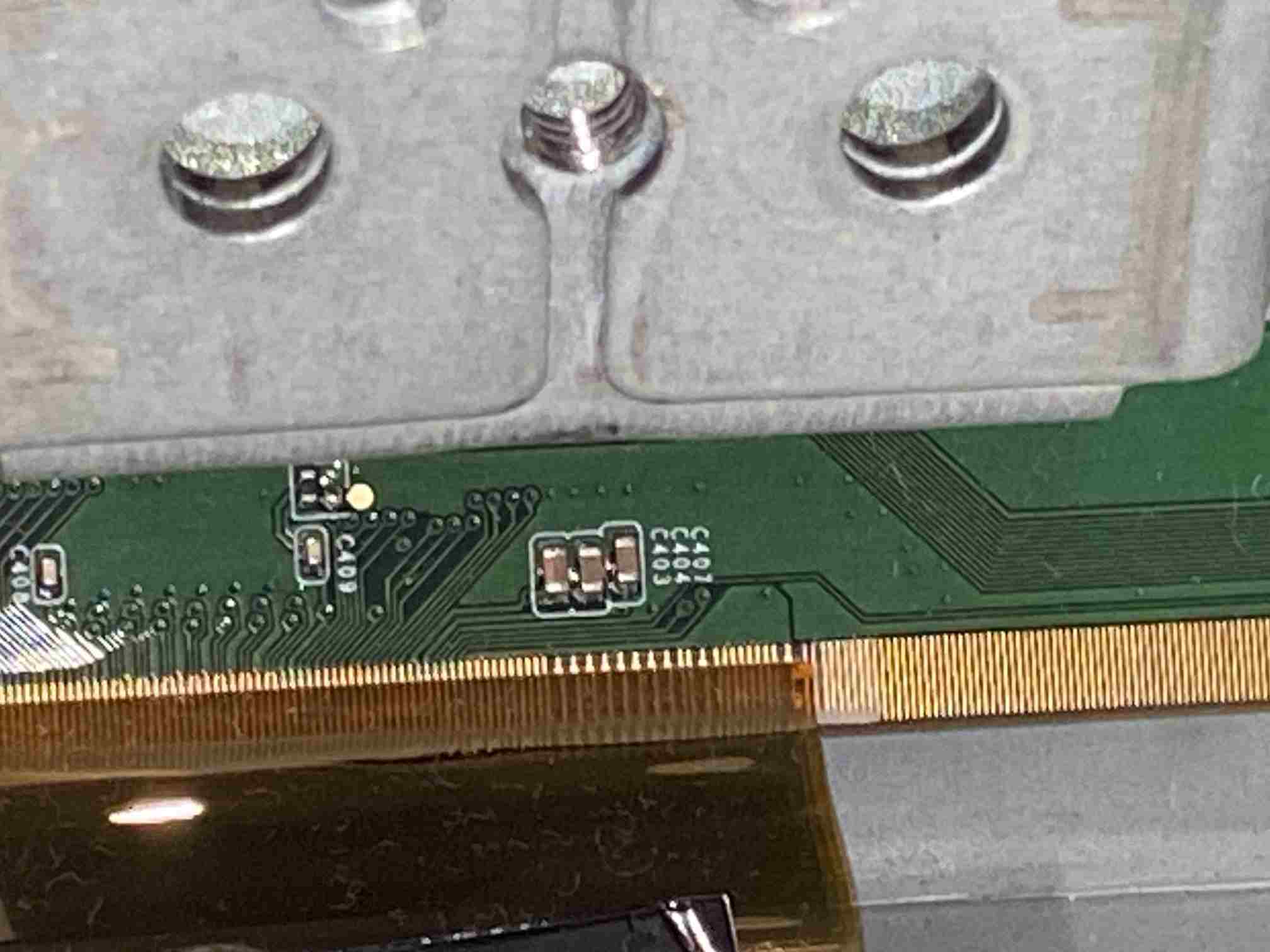

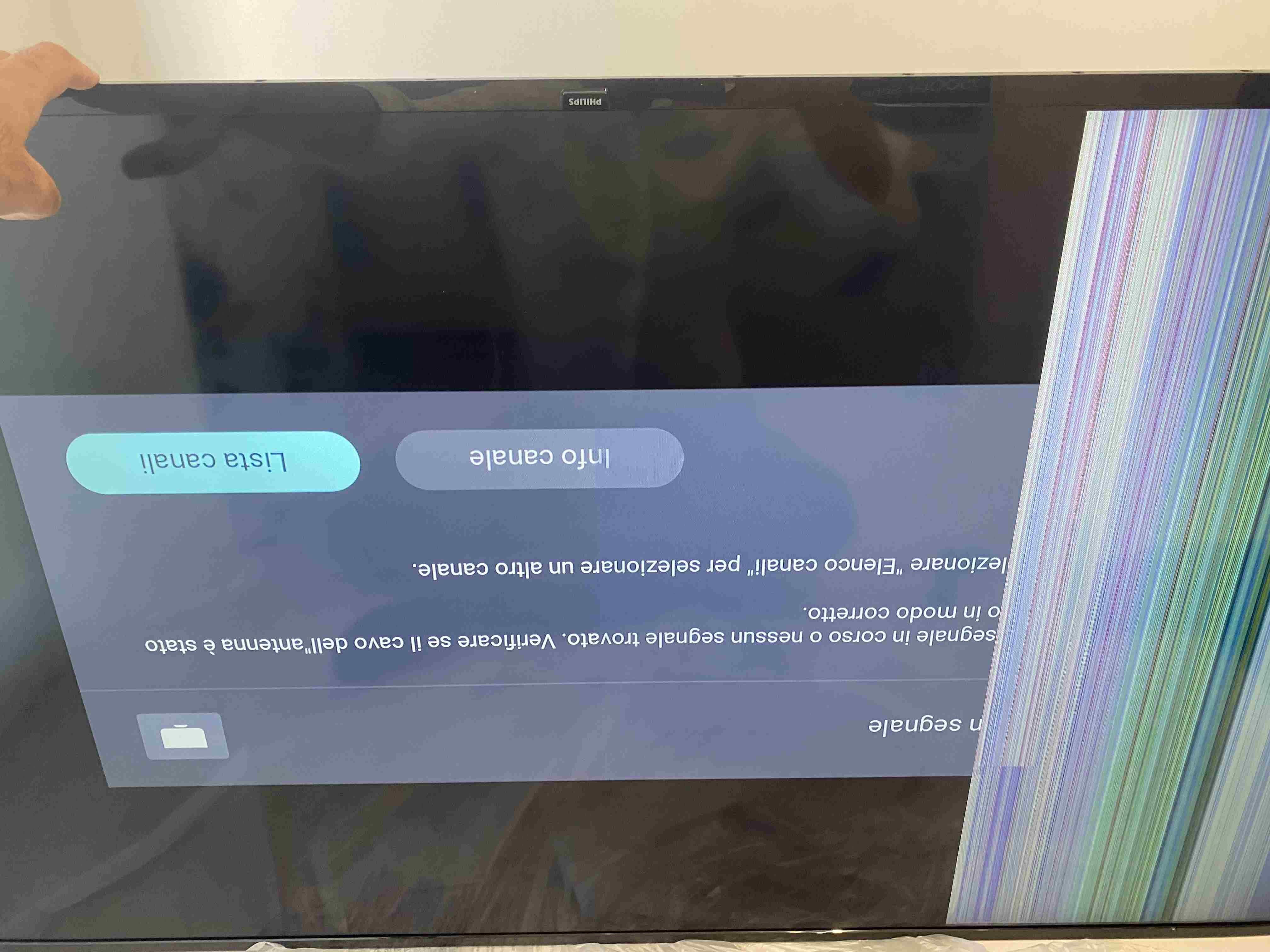

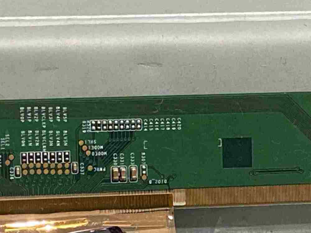

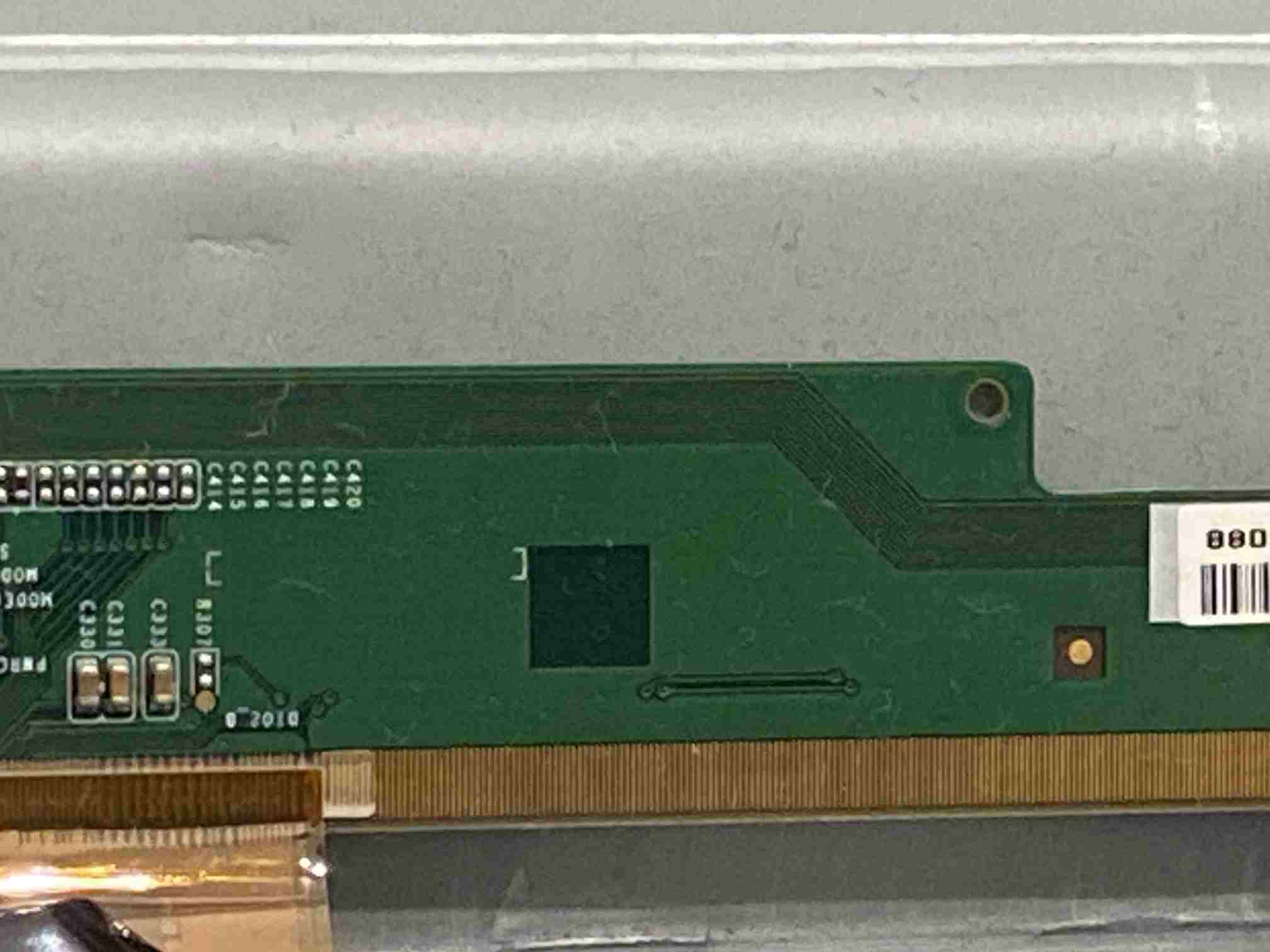

Gabbolli Inserito: 30 agosto 2023 Segnala Inserito: 30 agosto 2023 (modificato) Ciao a tutti, ho un tv Philips 58PUS7505 che da un momento all’altro ha smesso di funzionare correttamente. In particolare funziona audio e retroilluminazione, ma non si vede l’immagine che prima che ci mettessi mani restava completamente nera (come da seguente foto). https://i.postimg.cc/WFyH6GYy/IMG-5772.jpg Smanettando un po’ ho visto che una possibile soluzione poteva essere la sostituzione della scheda T-CON. Ho effettuato la sostituzione con una scheda identica nuova e ora la tv non rimane completamente nera, ma si vedono linee verticali bianche dinamiche (come da seguente foto) https://i.postimg.cc/4HZh0M0H/IMG-5773.png https://i.postimg.cc/RNYwSP6y/IMG-5774.png Non avendo così risolto, ho provato a capire se il pannello ha qualche problema. Scollegando prima il cavo che porta dalla scheda T-CON alla metà del pannello destro e a quello sinistro ho avuto le seguenti reazioni della tv. https://i.postimg.cc/t7YhKQ7W/IMG-5775.jpg https://i.postimg.cc/CB6bRJrR/IMG-5776.jpg Quindi la metà ko dovrebbe essere la sinistra. Il modello di scheda che gestisce quella parte di pannello ha la seguente denominazione: CCPD - XL575 - 003 V2.0 Vds. Per es https://www.harryelectronics.com/t-con-boards-philips-58pus7555-12-fz2-ccpd-xl575-003-v2-0 Ho verificato se i condensatori fossero in corto ma mi sembra di no. Mi sapreste consigliare cosa verificare per provare a risolvere? Grazie a tutti ps Questa è la scheda T-CON sostituita. https://i.postimg.cc/GBT4MrXm/IMG-0024.png Modificato: 30 agosto 2023 da Gabbolli Errore
3kek1 Inserita: 31 agosto 2023 Segnala Inserita: 31 agosto 2023 Devi vedere se la schedina a striscia del lato difettoso ha condensatori in corto o diodi
Gabbolli Inserita: 31 agosto 2023 Autore Segnala Inserita: 31 agosto 2023 Non sono il numero 1 nell'uso dei tester. Comunque ho provato a verificare e ho solo 1 condensatore (il C346) che a volte mi dà corto e a volte no. Per i diodi come faccio a verificare? Di seguito la striscia del tv.
3kek1 Inserita: 31 agosto 2023 Segnala Inserita: 31 agosto 2023 Spiega come cerchi i corti sui condensatori, diodi non ce ne sono , non essendoci diodi e nessun cond. in corto il corto sara sul gate cog, quindi va fatto il mascheramento dei pin, serve una foto luminosa (al sole) della tcon che si vedano le scritte..
Gabbolli Inserita: 31 agosto 2023 Autore Segnala Inserita: 31 agosto 2023 Ho impostato il tester in modalità diodo e il Condensatore in ceramica C346 a volte mi suona.. Ripeto non sono molto tecnico ma mi impegno Stasera faccio la foto più luminosa.. cosa intendi per gate cog?
3kek1 Inserita: 31 agosto 2023 Segnala Inserita: 31 agosto 2023 e' il circuito integrato nel pannello
Gabbolli Inserita: 31 agosto 2023 Autore Segnala Inserita: 31 agosto 2023 Ok, qualche dritta per provare a risolvere qualora fosse il cog?
Gabbolli Inserita: 31 agosto 2023 Autore Segnala Inserita: 31 agosto 2023 Ah mi scusi mi ero perso il mascheramento.. intende coprire con dello scotch alcuni pin del flat giusto? Mando tra poco appena arrivo a casa una foto da vicino
Gabbolli Inserita: 31 agosto 2023 Autore Segnala Inserita: 31 agosto 2023 Va bene così? Queste sono le piste della t-con che arrivano al connettore della scheda del pannello che non funziona grazie
Alessio Menditto Inserita: 31 agosto 2023 Segnala Inserita: 31 agosto 2023 Gabbolli dai pure del tu, qui ci sa del tu.
Gabbolli Inserita: 31 agosto 2023 Autore Segnala Inserita: 31 agosto 2023 Ok allora darò del tu :) Comunque ho fatto alcune prove di mascheramento e ho fatto alcuni, casuali, progressi.. in particolare, mettendo del nastro sulle piste come da foto allegata (circa 18 piste) lo schermo si vede a 3/4 (anche se 1/4 illuminato diversamente dalla restante metà). Dato che ho fatto diversi accendi e spegni vorrei evitare di sollecitare troppo il resto del tv.. secondo voi quali piste devo coprire?
3kek1 Inserita: 1 settembre 2023 Segnala Inserita: 1 settembre 2023 se metti la foto di mezza tcon come ti aiuto?
Gabbolli Inserita: 1 settembre 2023 Autore Segnala Inserita: 1 settembre 2023 questa è la foto per intero Per una definizione maggiore https://postimg.cc/phtHRjNg https://postimg.cc/Z04SQ6xN
3kek1 Inserita: 1 settembre 2023 Segnala Inserita: 1 settembre 2023 Sulla destra sotto un chippino rettangolare ci sono i test point da CK1 a CK8, con il tester trova a quali pin dei connettori sono diretti e isolali a tentativi ma il meno possibile ovviamente sul connettore lato difettoso
Gabbolli Inserita: 1 settembre 2023 Autore Segnala Inserita: 1 settembre 2023 Allora i CK1-8 e VCOM portano ai primi 9 pin sulla destra. Isolando solo questi punti purtroppo non si ha nessun miglioramento. Per avere il miglioramento come da foto che allego, ho dovuto isolare anche i pin che portano ai test point POL, CLR, LC1, LC2 (questo si può anche non isolare e non cambia nulla) e v55. I test point si trovano tutti vicini al chip di cui mi parlavi. Quindi facendo questo lo schermo ha 1/2 perfettamente funzionante, 1/4 funzionante ma con i colori leggermente diversi, 1/4 non funzionante. Quindi due quesiti, l’altro 1/4 è recuperabile? L’eventuale recupero della metà non funzionante sarà comunque compromesso con colori diversi dalla metà funzionante?
3kek1 Inserita: 2 settembre 2023 Segnala Inserita: 2 settembre 2023 (modificato) Purtroppo hai un difetto a uno o piu source driver, o al limite in uno dei componenti che lo precede, avevi individuato il c346 che sembrava difettoso, dalla foto di scarsa qualità non si capisce ma mi sembra che quello accanto C341 è un po' piu scuro e sospetto, rimuovine uno o entrambi vediamo che effetto fa.. e misurali da smontati Modificato: 2 settembre 2023 da 3kek1
Gabbolli Inserita: 6 settembre 2023 Autore Segnala Inserita: 6 settembre 2023 Ragazziiiii ho risoltooooo!!!! alla fine andava bene la copertura di quei pin! Il problema era che dati i diversi tentativi alcuni pin del connettore buoni si erano rovinati.. quindi cambiando il connettore e coprendo i pin come dalle precedenti foto funziona tutto!!!!😊😊😊😊😊 grazie a tutti per l’aiuto
