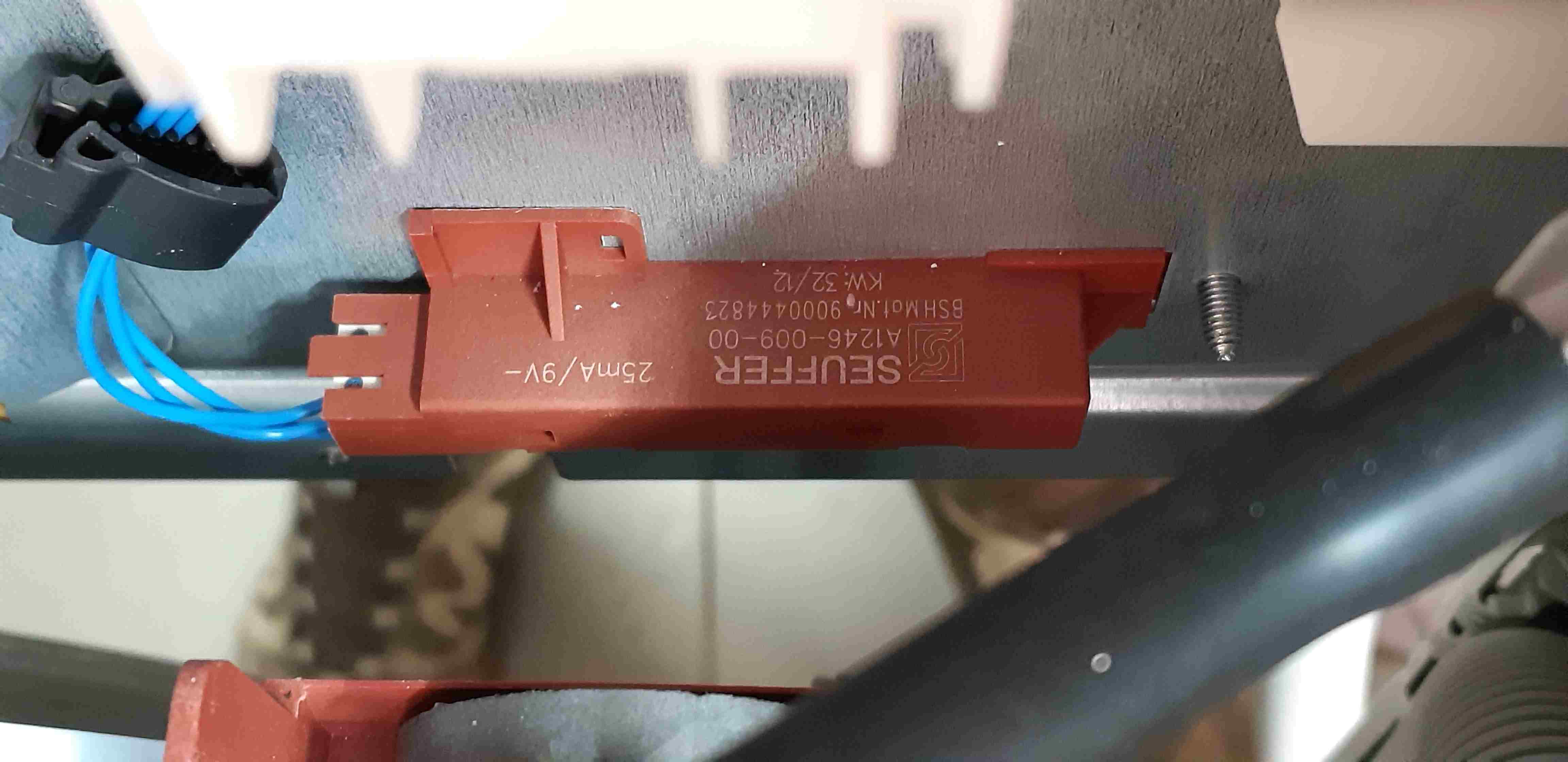

Ginger77 Inserito: 31 agosto 2023 Segnala Inserito: 31 agosto 2023 Salve, possiedo da alcuni anni una lavatrice Bosch serie 6, un modello slim a carica frontale (6,5 kg 1200g/m) tra le cui funzioni c'è il calcolo automatico del peso prima dell'avvio. Per ogni programma è previsto un peso massimo oltre il quale la macchina non parte. Capita a volte, che questo peso venga determinato male, esagerandolo. Succede che caricando 2 o 3 kg di bucato mi avverta di aver superato il limite massimo di 6,5 kg e quindi non parta. Risolvo smuovendo il carico nel cestello sino a quando non scompare l'indicazione di superamento del peso e posso così avviare il lavaggio. C'è evidentemente qualcosa che non va, e il mio timore è che prima o poi non riesca ad usare più la lavatrice. C'è qualcosa che posso fare, o mi devo rassegnare e aspettare il peggio? Grazie
Nik-nak Inserita: 31 agosto 2023 Segnala Inserita: 31 agosto 2023 Se il sistema di pesatura del tuo modello di Bosch, è come quello del mio modello, è composto da un sensore fissato sul telaio nella parte posteriore, ed un magnete mobile fissato sulla vasca. Al variare della posizione del magnete verso il basso(cestello caricato), l'elettronica legge il peso. Oltre ai due componenti sopracitati, altri elementi che possono influire sulla lettura, sono gli ammortizzatori, che se "scarichi" possono falsare la lettura, ed in parte anche le molle che sorreggono la vasca. Togli il pannello superiore, e fai un controllo visivo dei sensori, e verifica lo stato degli ammortizzatori inserisci una mano nel cestello(naturalmente vuoto), e premi verso il pavimento per verificare di incontrare una certa resistenza. Naturalmente la disposizione del bucato all'interno del cestello è importante, in quanto se disponi i panni più pesanti nella parte posteriore, la macchina tende a leggere un peso maggiore.
Ginger77 Inserita: 31 agosto 2023 Autore Segnala Inserita: 31 agosto 2023 Proverò stasera quando sarò in casa, intanto grazie per le utili delucidazioni. 👍
bakasana Inserita: 2 settembre 2023 Segnala Inserita: 2 settembre 2023 Il bello é che vendono lavatrici con capacità reale spesso molto inferiore a quella dichiarata... e poi saggiamente mettono dei sensori che impediscono di inzeppare nel cestello tale quantità di biancheria 😝 Col sistama di rilevamento del carico in base ai rabbocchi, più primitivo, questo non succedeva certo
perryfranz18 Inserita: 2 settembre 2023 Segnala Inserita: 2 settembre 2023 ma non è che scende troppo il cestello perchè ha gli ammortizzatori scarichi che non oppongono più l'adeguata resistenza?
