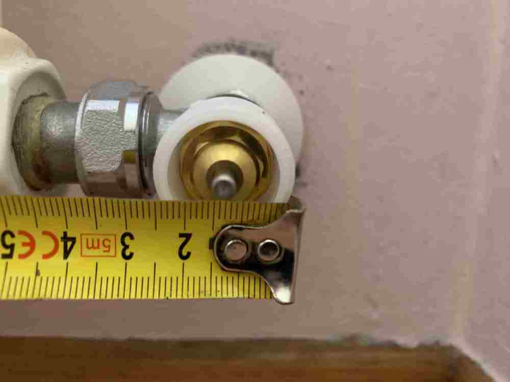

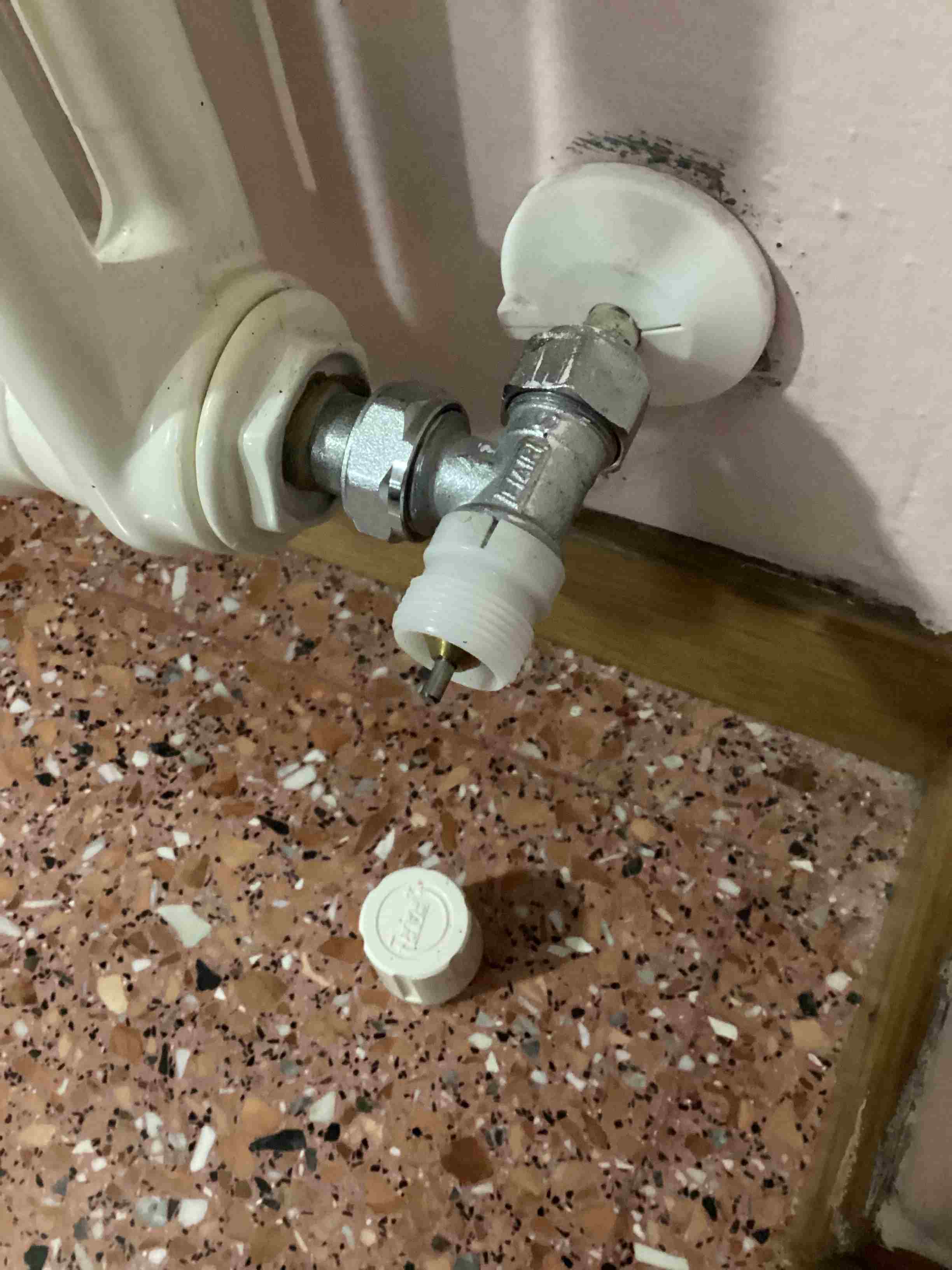

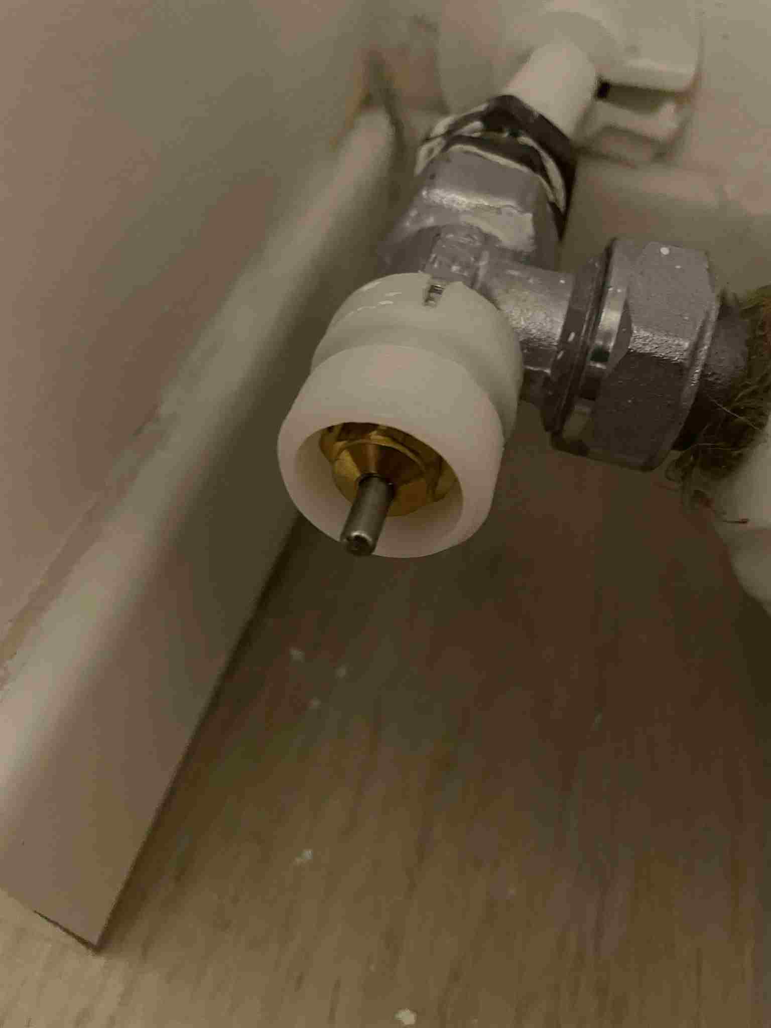

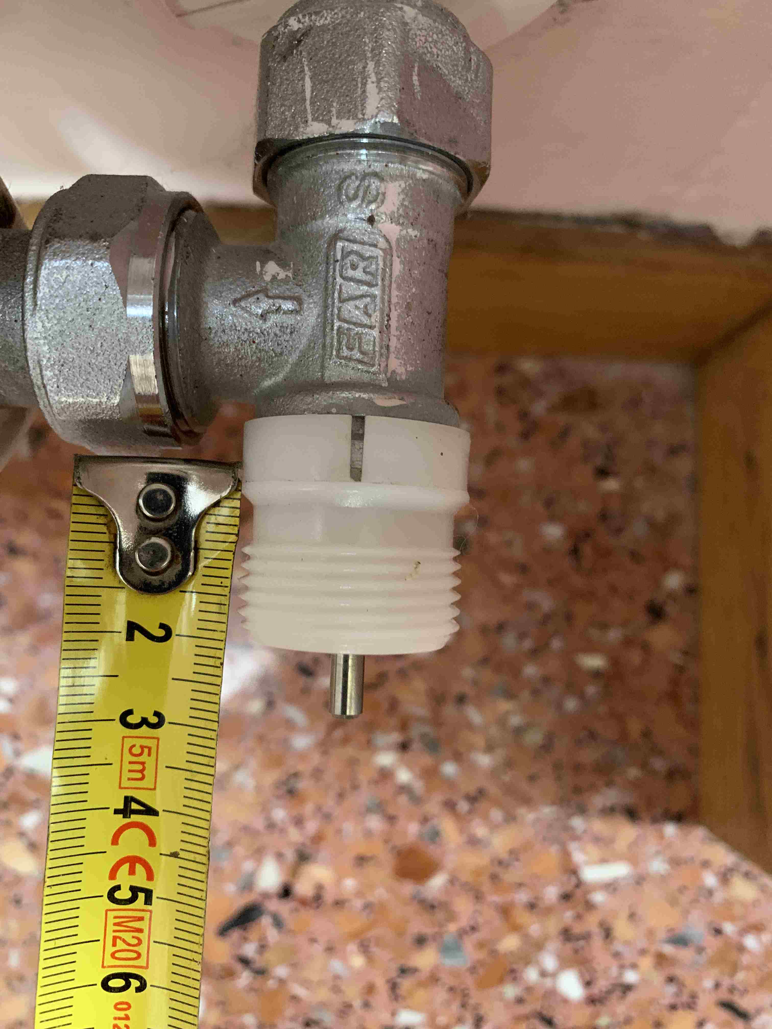

Sostituire valvole manuali FAR 1611 con valvole Smart Netatmo
Francesco.chl
Buongiorno
Vorrei montare le valvole Smart netatmo sui miei radiatori che montano valvole manuali FAR art. 1611.
Secondo le varie guide Netatmo le mie valvole richiedono una “modifica” o, comunque, un cambio del componente (adattatore). Ma non è chiaro dalla documentazione e dai video netatmo se questo componente sia uno degli adattatori che sono forniti con con la valvola Smart o se vada cambiato l’intero pezzo del radiatore.
Leggendo, invece, la documentazione FAR è indicato che le valvole che montano i miei radiatori sono già predisposte per ospitare anche valvole termostatiche.
Non trovo quindi una risposta certa su questa tematica.
Sapete dirmi se le mie valvole possono essere, quindi, sostituite con quelle netatmo? Allego una foto.
Cheers,
FC
a occhio sembra di sì, probabilmente netatmo dice che dovrai togliere quel collarino filettato e mettere uno di quelli presenti nella confezione.
però con quello che le fanno pagare indaghereii ancora un po'
Ciao @reka
intanto ti ringrazio, e confermo che dato il prezzo me ne volevo assicurare prima di comprarle.
FC
la netatmo ha tre adattatori, M30x1,5 e x 1 e M28x1,5 .. a occhio direi che andrebbero direttamente su quel collarino di plastica ma dalla foto posso sbagliarmi
Puo esserti utile una foto con un metro che faccia capire le misure? Io non ho molta dimestichezza con le nomenclature.
Oppure, sai dirmi come possa verificare io?
M28 e M30 sono il diametro della filettatura metrica quindi o 28mm o 30, 1 e 1,5 sono il passo tra i filetti sempre in millimetri.
dovresti capirlo con un centimetro vicino, almeno il diametro.
In allegato delle foto. Mi rendo conto siano piuttosto grossolane, ma parrebbe un filetto M28 con passo 1.5. In questo caso sembra si possa installare la valvola Netatmo.
FC
  • 1 year later...
Ciao, credo di essere in una situazione simile: ho la stessa tua valvola vecchia e devo sostituirla con una Tado X. Hai dovuto togliere la base di plastica bianca alla fine?
WhatsApp Image 2024-11-30 at 13.58.07.jpeg
  • Stefano Dalmo locked this discussione
Ospite
