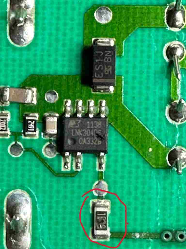

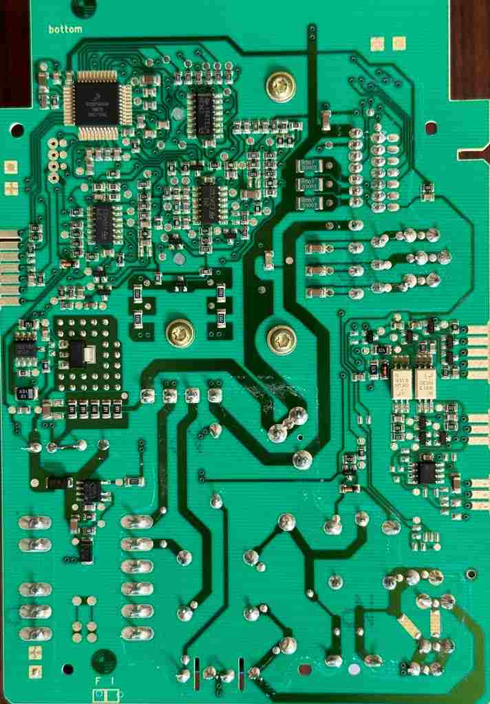

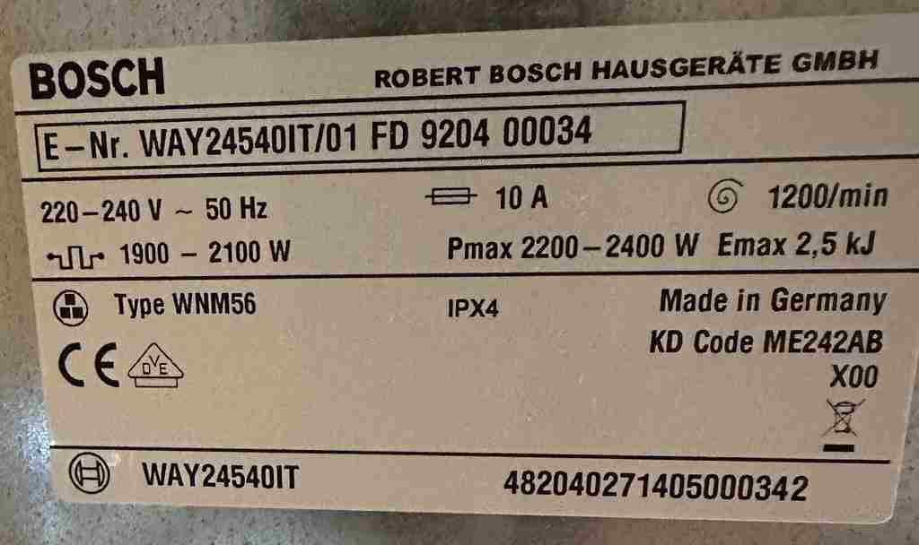

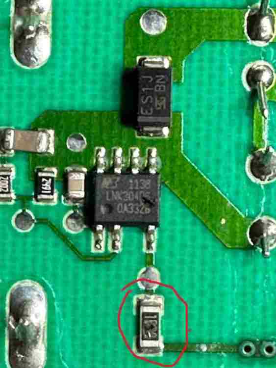

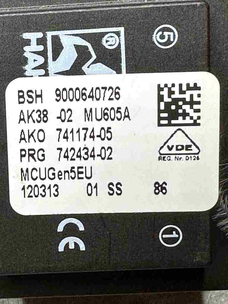

BOSCH WAY24540IT/01
Buongiorno,
ho un problema sulla scheda alimentazione motore della lavatrice sopra.
Sulla scheda ho individuato due componenti danneggiati di cui per uno si legge la sigla, dell'atro la sigla si legge solo parzialmente.
Allego le foto del componente incriminato e del modello della scheda nel caso qualcuno abbia lo schema o mi potesse dare una mano.
Bosch WAY24540IT_01_2 ev.jpg
Bosch WAY24540IT_01_3.jpg
Bosch WAY24540IT_01_7.jpg
Bosch WAY24540IT_01_5.jpg
