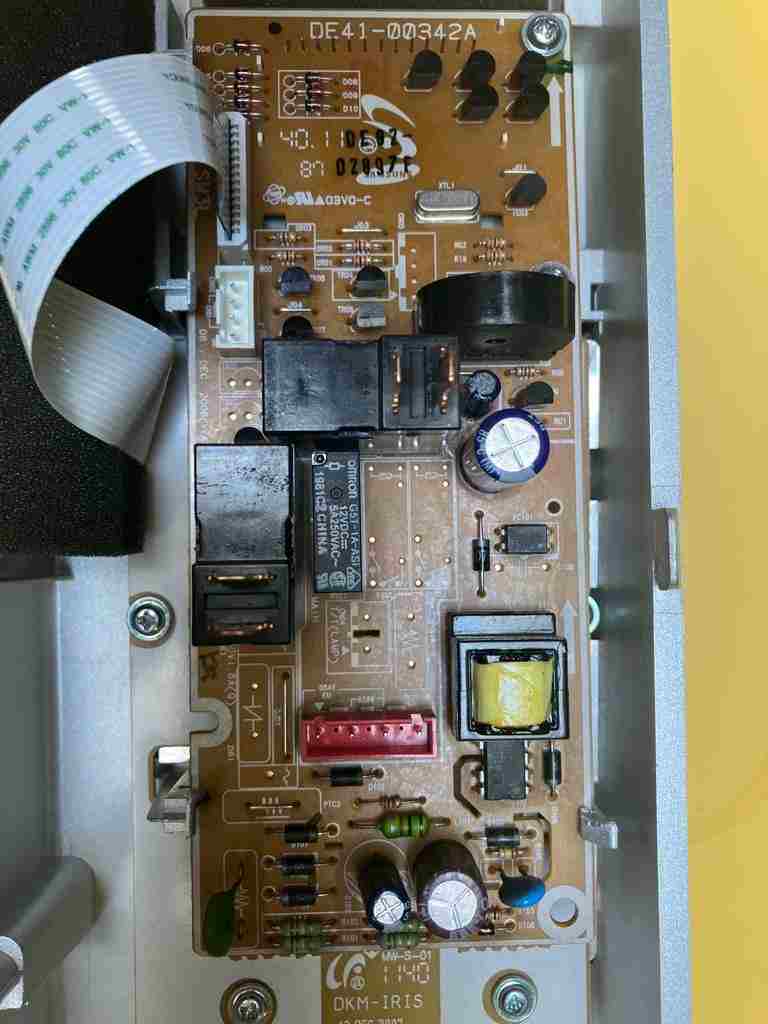

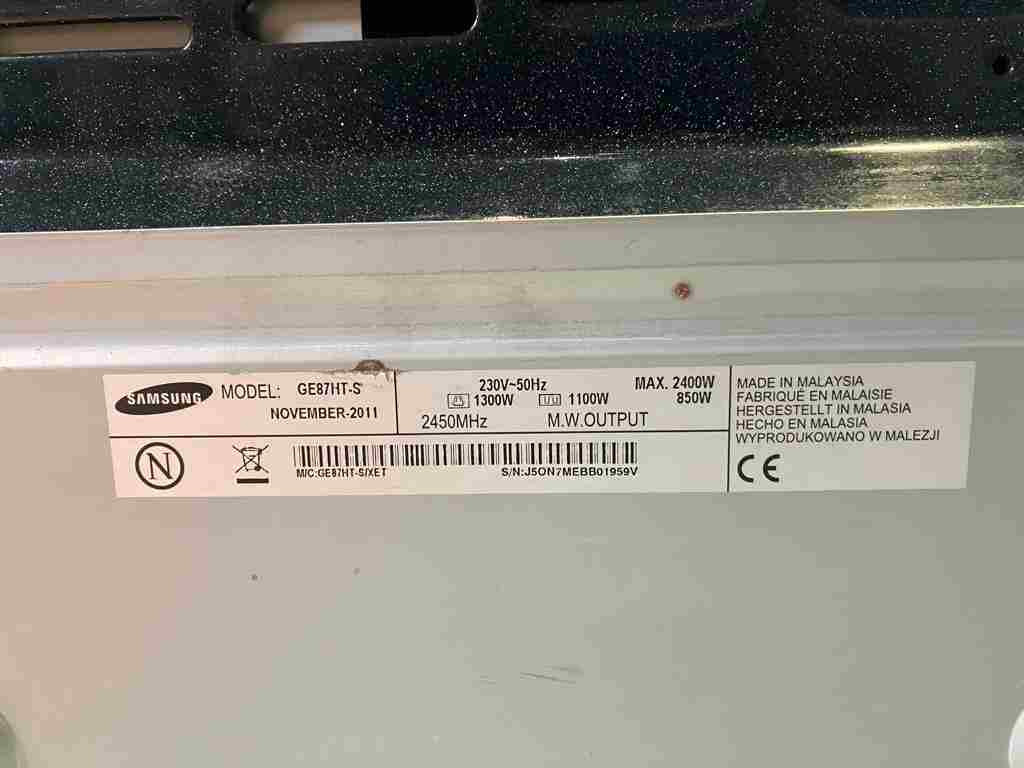

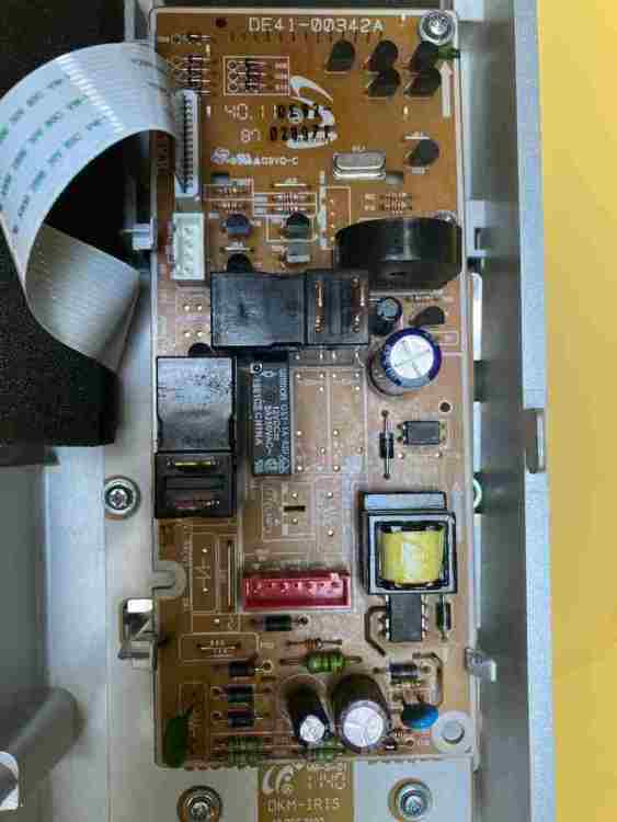

Microonde Samsung GE87HT-S rimane acceso
Ciao vi chiedo aiuto su questo prodotto controllati i relè  grossi sono ok mentre il piccolo non l'ho verificato perchè mi sembra improbabile che sia impastato. Ho controllato i micro porta ok penso sia la scheda che ne pensate? Vi allego le foto.
WhatsApp Image 2023-09-02 at 14.22.48 (1).jpeg
WhatsApp Image 2023-09-02 at 14.22.48.jpeg
rimane acceso cosa?
continua ad andare anche aprendo lo sportello o non smette finito il tempo ma aprendolo si ferma?
Rimane acceso, non riesci a spegnerlo e si accende ventola e luce senza scaldare se imposti i programmi va. Se apri la porta si ferma la ventola e rimane la luce accesa.
