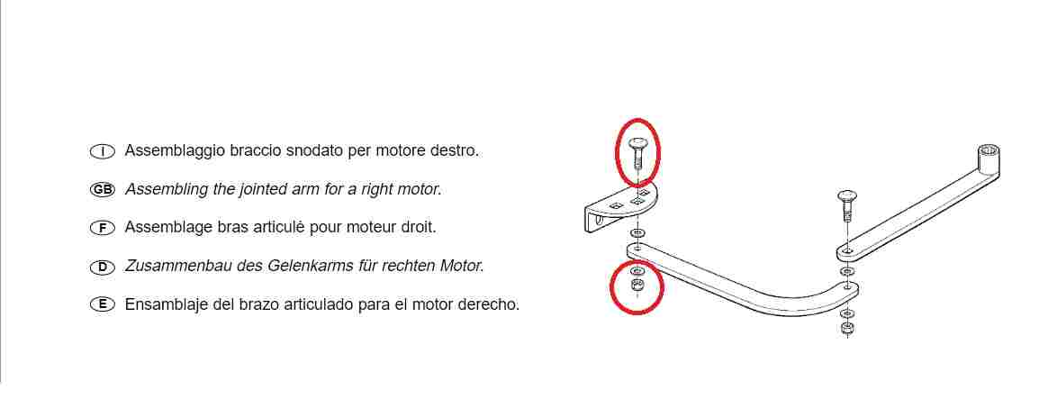

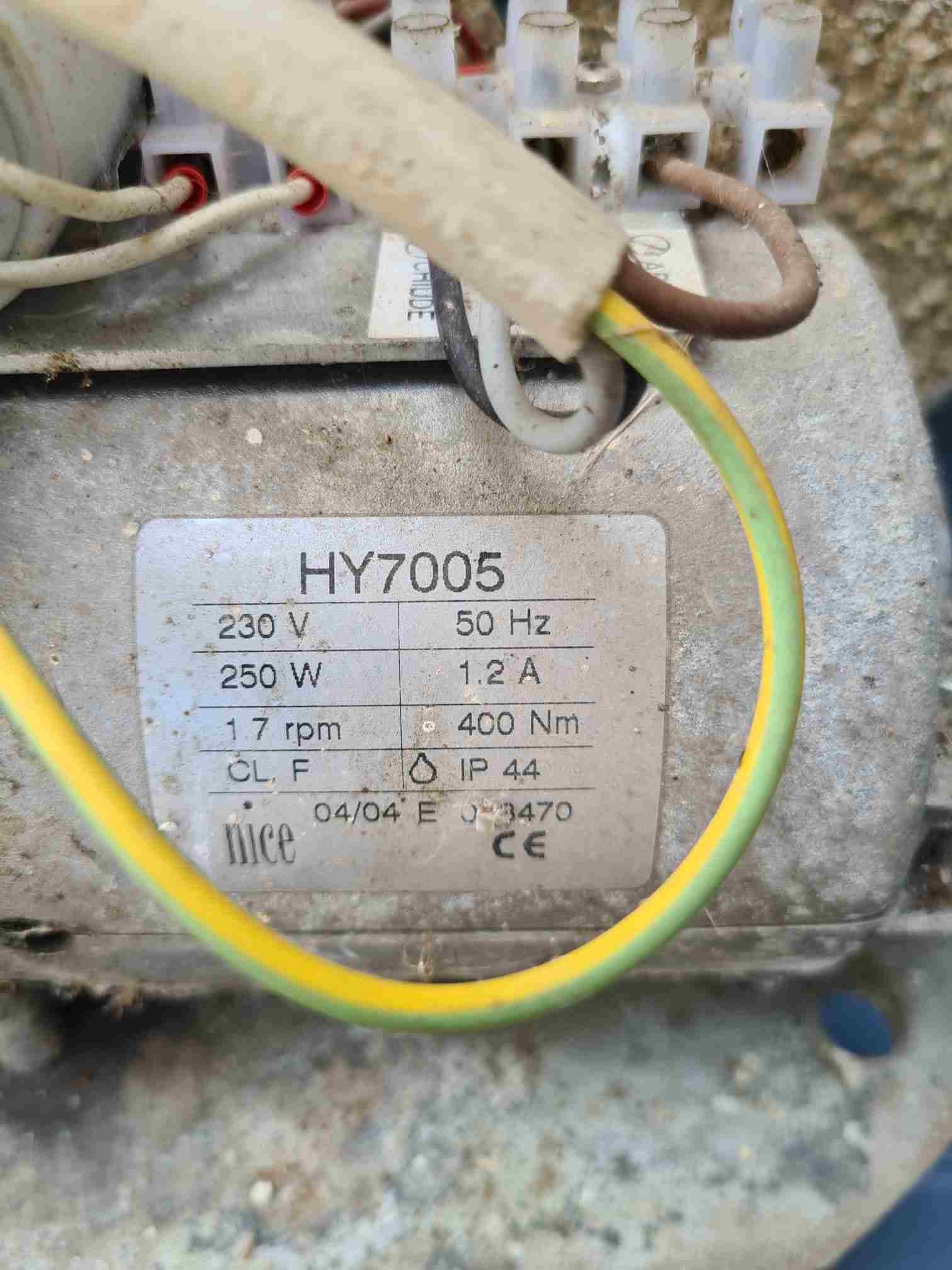

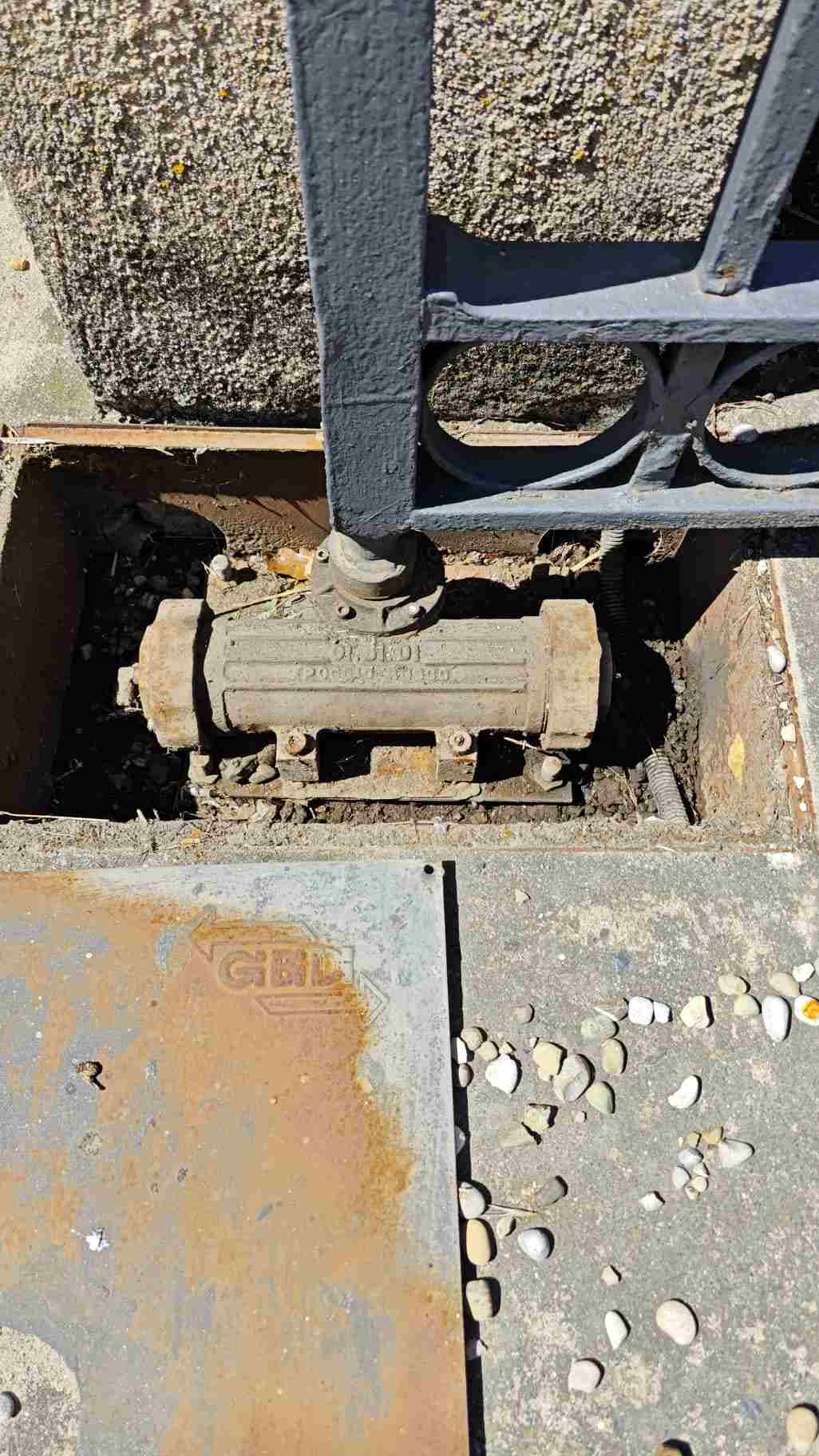

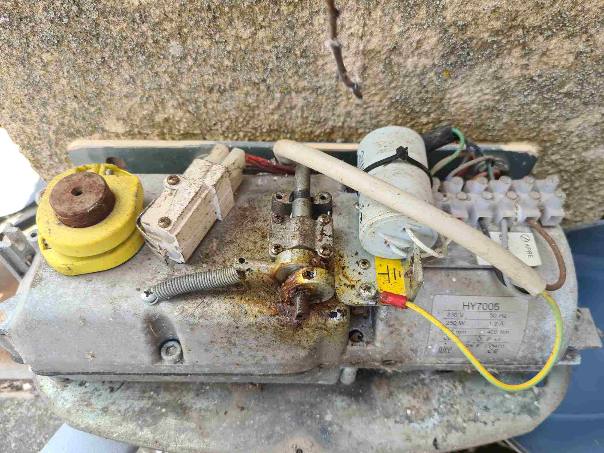

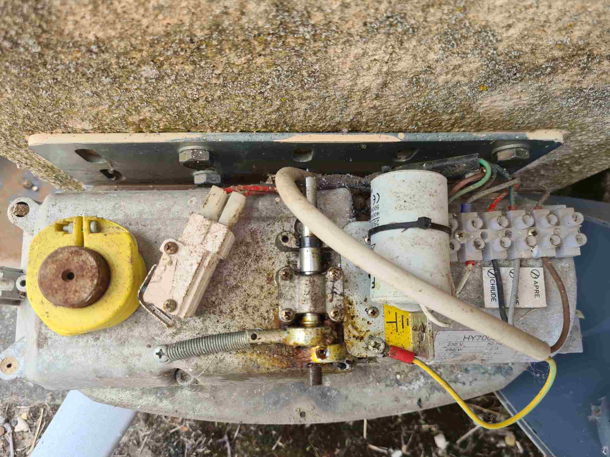

Nice Hyppo HY7005
Ciao a tutti, da due giorni ho un problema di apertura del cancello su una sola anta.
Cosa potrebbe essere? Ho provato a sbloccare il movimento tramite la chiave ma il braccio è completamente bloccato dopo la fine corsa
qui un video
https://streamable.com/qngjv8
cancello (1).jpg
cancello (2).jpg
cancello (3).jpg
Ciao palanzana,
11 ore fa, palanzana ha scritto:
ho un problema di apertura del cancello su una sola anta.
Cosa potrebbe essere? Ho provato a sbloccare il movimento tramite la chiave ma il braccio è completamente bloccato dopo la fine corsa
Quindi, facci capire meglio, se sblocchi il motore e muovi l'anta manualmente, questa si ferma nello stesso punto in cui si ferma anche elettricamente?
Dal video mi sembra di sentire che il motore continua a ronzare quando si ferma, è giusto?
Se il cancello continua a bloccarsi, togli il perno che serve per tenere il braccio snodato unito all'anta e vedi muovendo / aprendo sia l'anta e anche il braccio curvo (uno alla volta naturalmente), se il blocco avviene appunto sull'anta, oppure sul motore, da lì vedrai il da farsi.
Intendo questo cerchiato in rosso:
Se fosse il motore, presumerei ci sia il riduttore di giri che si è rotto qualche ingranaggio.
Unificata la formattazione del testo.
16 ore fa, ROBY 73 ha scritto:
Ciao palanzana,
Quindi, facci capire meglio, se sblocchi il motore e muovi l'anta manualmente, questa si ferma nello stesso punto in cui si ferma anche elettricamente?
Dal video mi sembra di sentire che il motore continua a ronzare quando si ferma, è giusto?
Se il cancello continua a bloccarsi, togli il perno che serve per tenere il braccio snodato unito all'anta e vedi muovendo / aprendo sia l'anta e anche il braccio curvo (uno alla volta naturalmente), se il blocco avviene appunto sull'anta, oppure sul motore, da lì vedrai il da farsi.
Intendo questo cerchiato in rosso:
Se fosse il motore, presumerei ci sia il riduttore di giri che si è rotto qualche ingranaggio.
Grazie dei consigli, ho fatto la prova che mi hai descritto ed ho capito che il problema non era il il braccio/motore ma il perno che fa girare il cancello.
Ho provveduto a mettere un pò di svitol ed è tornato alla normalità
Senza quella prova, avrei dovuto chiamare qualche tecnico...GRAZIE ancora 🤩
Modificato: da palanzana
9 ore fa, palanzana ha scritto:
.........ho capito che il problema non era il il braccio/motore ma il perno che fa girare il cancello.
Ho provveduto a mettere un pò di svitol ed è tornato alla normalità
Ottimo così allora.
Casomai se si ripete il problema, invece dello Svitol che con il tempo si toglie, spruzza un po' di grasso spray che rimane più a lungo.
Ciao prego
