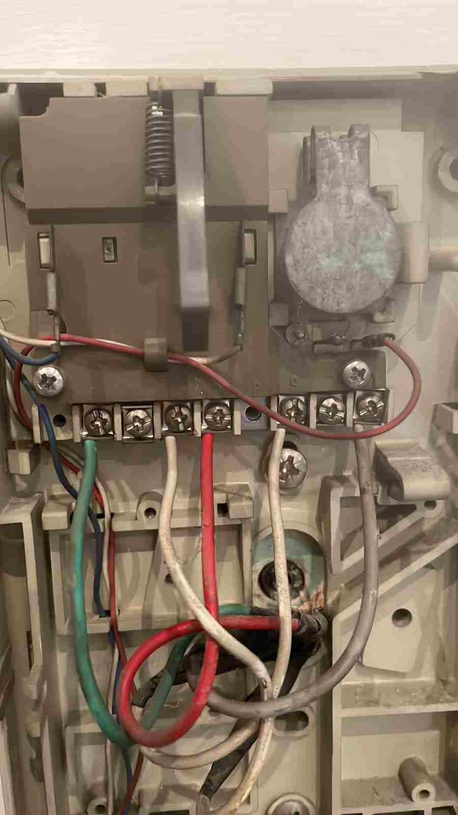

urmet 930 pin 7
Buongiorno a tutti.Devo sostituire un Urmet 930/2c con un 1130/116
Non trovando gli schemi del 930 vi allego i cablaggi attuali e lipotetica conversione:
930/2c                               1130/16
1 (grigio)                             1 (grigio)
7
9(bianco1)                          9(bianco1)
8
2(rosso)                              2(rosso)
10(bianco2)                        CA(bianco2)
11
6 (verde)                            6 (verde)
8                                         10(Ponticello con 6)
Il dubbio è sul pin 10 del 930(BIANCO2).Ho visto che altri citofono simili hanno il pin 7 collegato che poi nella versione 1130 verrà collegato sul CA.
E' corretta questa conversione secondo voi o nel caso qualcunio ha lo schemario del 930/2c?
Grazie a tutti
Roberto Garoscio
Il 10 non può essere la chiamata che di fatto è il CA, probabilmente hai una suoneria a parte.
Metti una foto dei collegamenti al vecchio citofono
scusa la risoluzione,però come da foto il 7 è libero.ipotizzo che il CA sia il 10 ma non avendo lo schema non ho la conferma
Roberto Garoscio
No, il 10 è la massa per la serratura (9), la suoneria non è nel citofono.
Sul nuovo non devi fare il ponte tra 6 e 10.
scusa se non ho risposto ma il cliente arriva questo fine settimana e non ricorda se ha la suoneria esterna.
Comunque se ho ben inteso il 7 del vecchio citofono è la chiamata.Non essendo cablato è impossile che abbia la suoneria nel citofono.
Quindi sul nuovo non faccio ponticello fra 6 e 10 e collego pin - to -pin
930/2c                               1130/16
1 (grigio)                             1 (grigio)
7
9(bianco1)                          9(bianco1)
8
2(rosso)                              2(rosso)
10(bianco2)                        CA(NC)
11
6 (verde)                            6 (verde)
8                                        10(bianco2)
grazie e scusa per il ritardo.
Buonasera a tutti volevo confermare che la sostituzione dell urmet 930/2c con urmet 1130/16 con chiamata esterna ,con collegamento indicato da Roberto Garoscio,funziona perfettamente.buona serata
