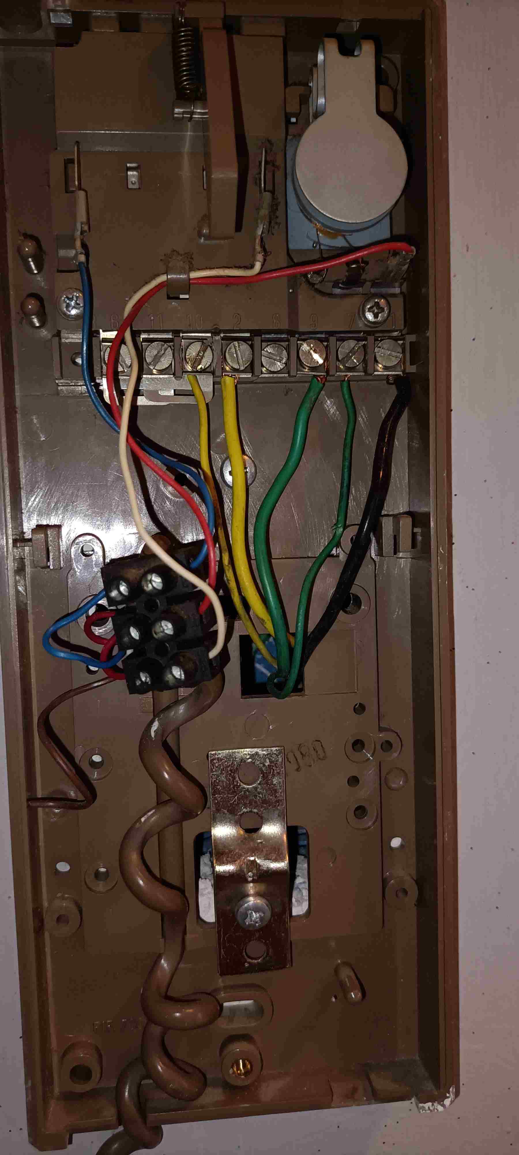

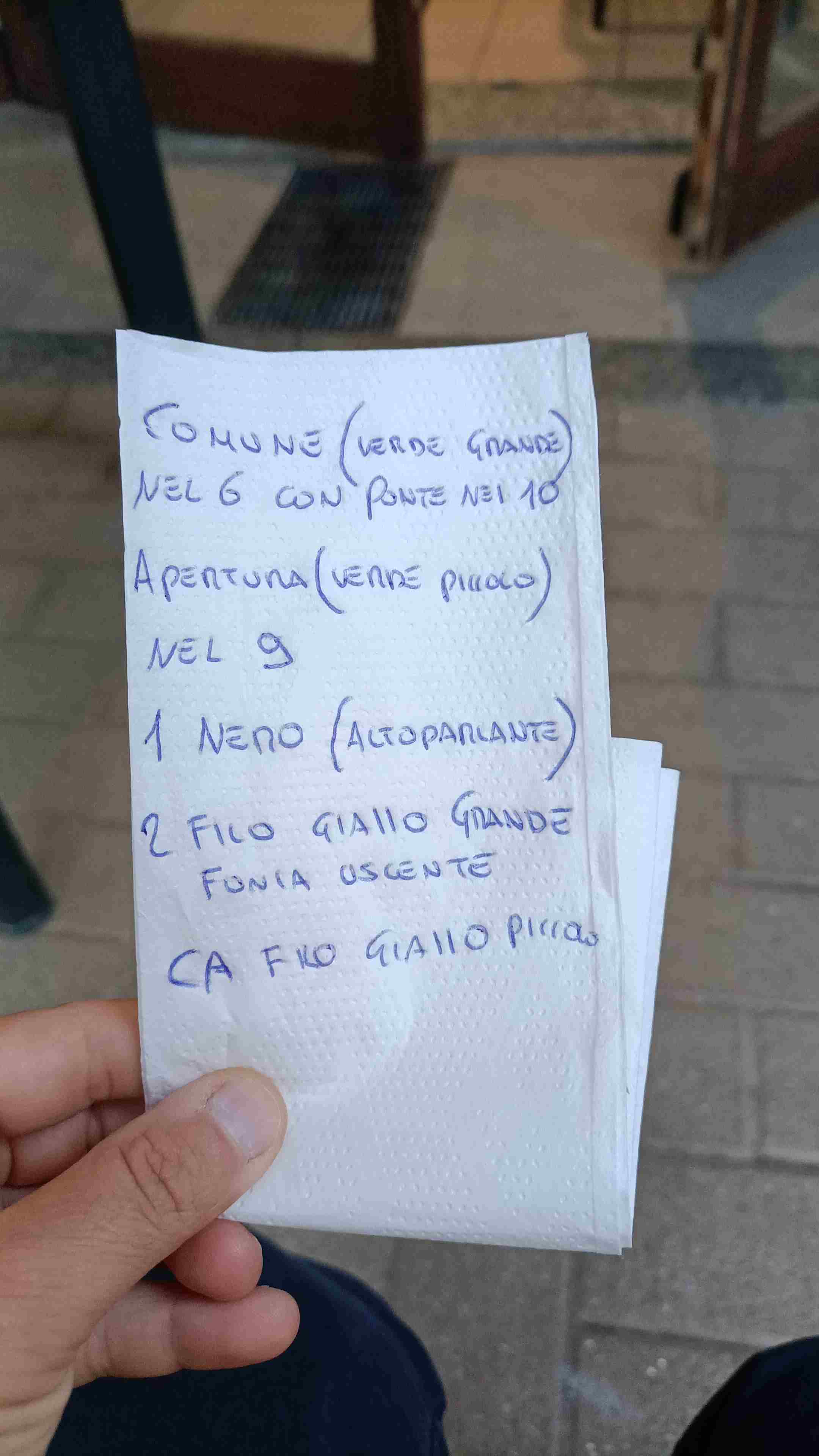

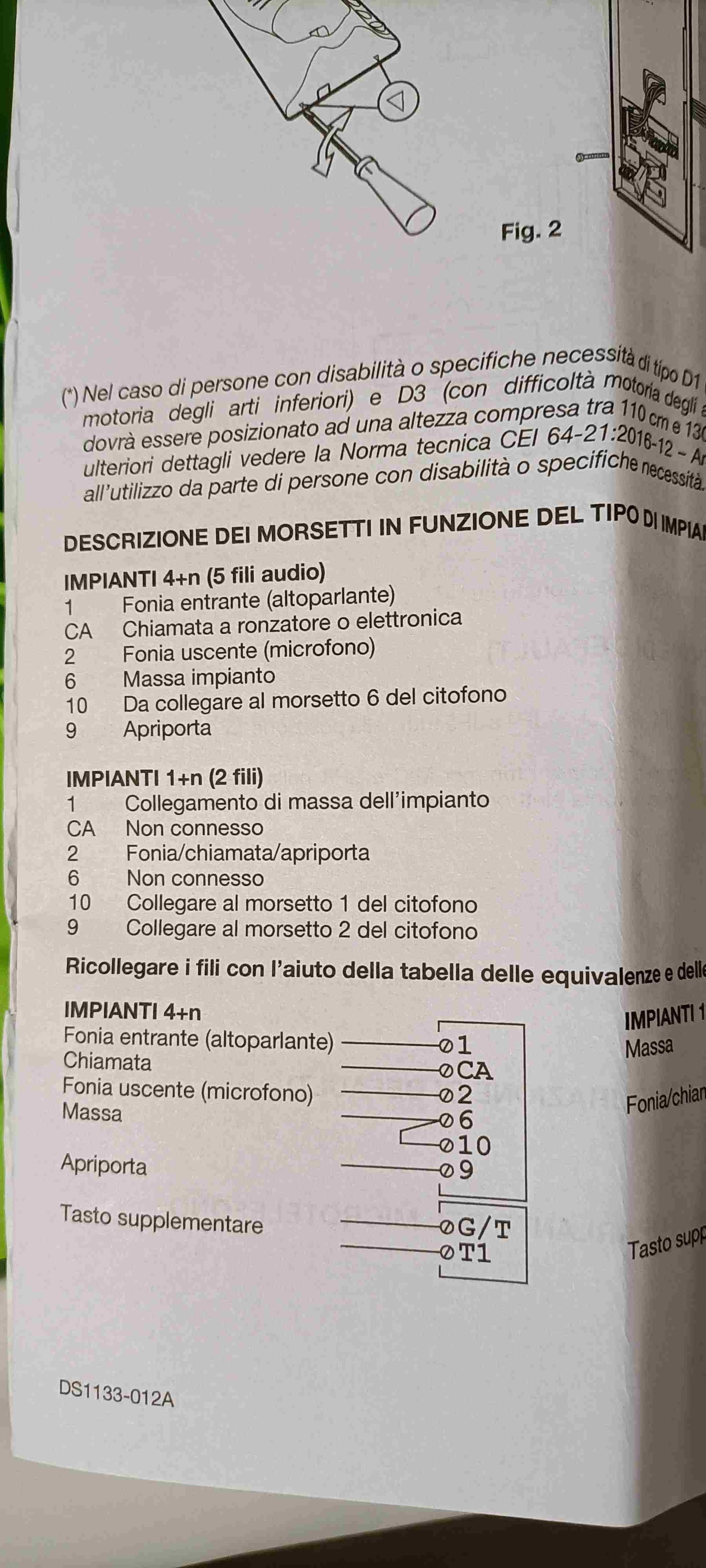

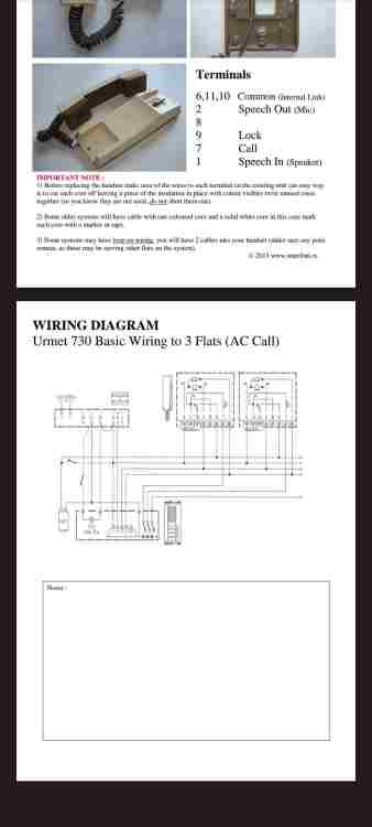

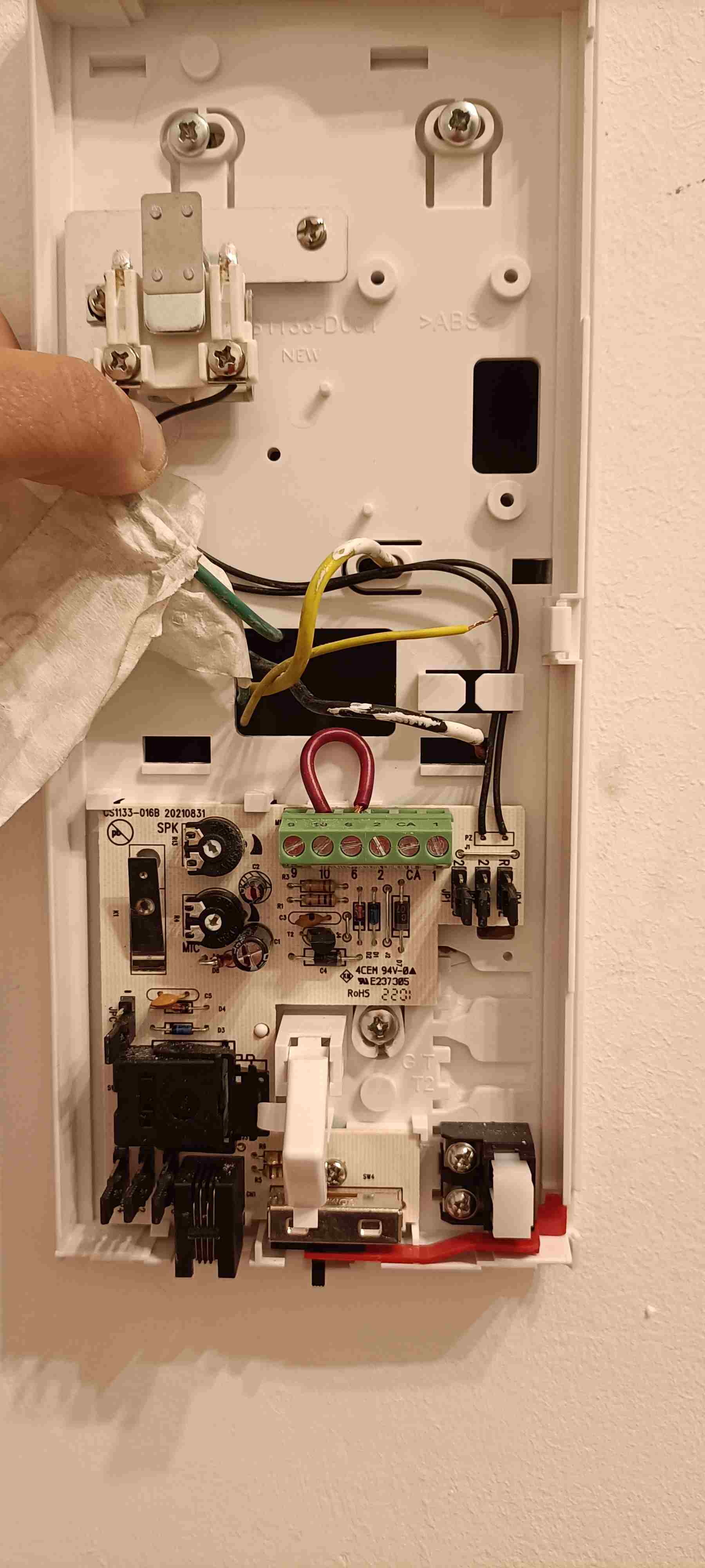

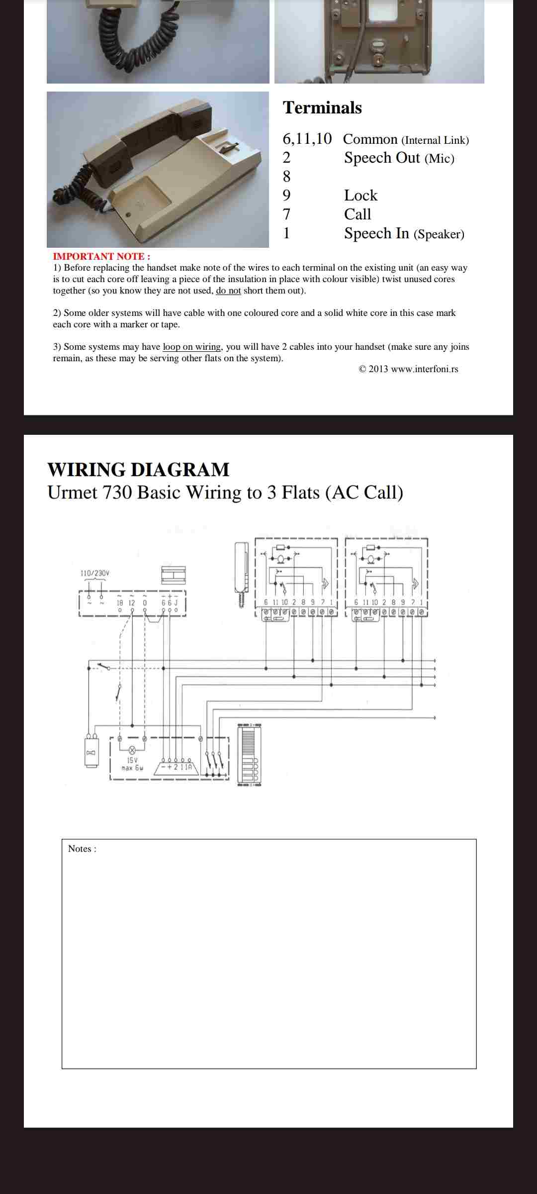

Buongiorno, devo collegare il mio nuovo citofono universale 1133/15 ma chi mi ha staccato il vecchio citofono non ha fatto le foto 😑 un genio!!!  Sono riuscita tramite l'elettricista del condominio quando era venuto a fare un intervento a rilevare due cavi cioè il verde grosso ( Comune ) e verde piccolo Apertura.... Ho fatto una foto ieri al citofono del signore che abita sotto di me che ha un vecchio citofono Urmet 730 ma il suo schema non mi torna guardando lo schema del mio nuovo 😵‍💫😵‍💫😵‍💫 vi allego la foto del citofono del vicino con relativo schema e lo schema del mio nuovo. Grazie IMG20230907205419.thumb.jpg.8245367fb924b7b74993c1bed52f601e.jpg
