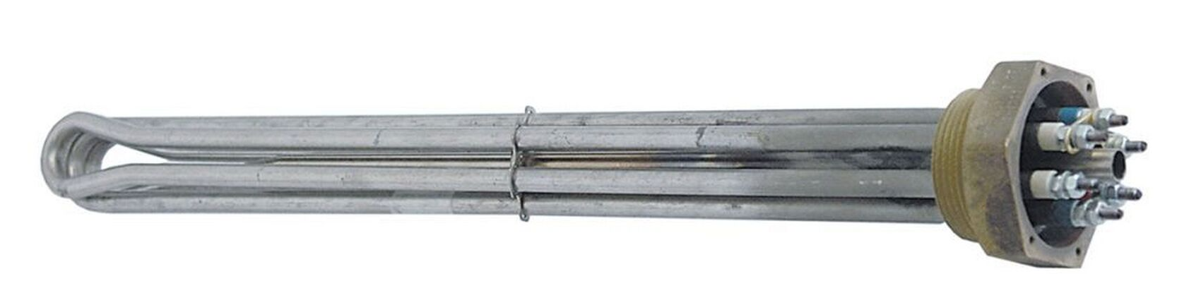

chopin_ita Inserito: 12 settembre 2023 Segnala Inserito: 12 settembre 2023 Buonasera ho recuperato un bollitore da 6 kW monofase. Cercavo di farmene qualcosa, ma dovrei limitare l'assorbimento... diciamo massimo 5 kW, se no non ho più margine (contratto da 6 kW). Esiste un modo SEMPLICE per limitare la corrente assorbita, in fondo è una semplice resistenza... Grazie.
Livio Orsini Inserita: 13 settembre 2023 Segnala Inserita: 13 settembre 2023 6 ore fa, chopin_ita ha scritto: Esiste un modo SEMPLICE per limitare la corrente assorbita, in fondo è una semplice resistenza... Il modo più semplice è mettere un diodo in serie all'alimentazione. In questo modo dimezzi la tensione, quindi anche la potenza assorbita. Un altomodo, abbastanza semplice, è quello di alimentare il bollitore tramite un dimmer di adeguata corrente. In questo modo puoi regolare la tensione di alimentazione cosìda ottenere un assorbimento di potenza adeguato alle tue esigenze.
patatino59 Inserita: 13 settembre 2023 Segnala Inserita: 13 settembre 2023 Non conosco nello specifico i bollitori di tale potenza, ma se aprendolo dovessi constatare la presenza di più resistenze potresti scollegarne una.
camp1 Inserita: 13 settembre 2023 Segnala Inserita: 13 settembre 2023 Di solito la resistenza è unica, incapsulata in un tubo di rame che si avvita alla base del boiler, ma se ci fossero più resistenze presumibilmente in parallelo, un modo un po' meno semplice per ridurre la potenza sarebbe di collegarle in serie, se sono due avresti un quarto della potenza massima, ed eventualmente, crescendo con la complessità, giocare con qualche interruttore e diodo per avere più livelli, es in ordine crescente di potenza: 2R in serie con diodo, 2R in serie, 1R, 1R+1R in parallelo con diodo, 2R in parallelo con diodo, 2R in parallelo etc. Poi certo la soluzione migliore resta quella che ti hanno già consigliato del dimmer, ma viste le correnti in gioco farei attenzione alle cineserie
mrgianfranco Inserita: 13 settembre 2023 Segnala Inserita: 13 settembre 2023 4 ore fa, camp1 ha scritto: Di solito la resistenza è unica, incapsulata in un tubo di rame che si avvita alla base del boiler quel tipo di resistenze generalmente son composte da 3 elementi separati, in base a come le colleghi puoi collegarle tutte e 3 insieme se hai alimentazione monofase oppure se hai trifase+neutro collegare ogni elemento a una fase diversa ...quindi puoi anche scegliere di collegare una sola resistenza oppure due riducendo l'assorbimento ma anche le prestazioni del bollitore!
chopin_ita Inserita: 13 settembre 2023 Autore Segnala Inserita: 13 settembre 2023 Stamattina ci ho guardato dentro e ci sono 2 resistenze, in serie una all'altra. C'è uno schema che indica che è possibile farlo lavorare sia fase-neutro come anche fase-fase, sempre lasciando le resistenze in serie. Mettere un diodo, dimezzerei la potenza... fattibile, ma forse l'idea del "dimmer" è migliore perchè potrei avere tanto tanto margine di manovra. Qualcuno ha qualche prodotto di esempio da consigliare? Vi ringrazio.
camp1 Inserita: 13 settembre 2023 Segnala Inserita: 13 settembre 2023 Esempio di cineseria (può andare per una abat-jour a filamento) che ti sconsiglio caldamente anche perchè le potenze di targa dichiarate sono del tutto illusorie https://www.amazon.it/WINGONEER-elettronico-governatore-regolatore-termostato/dp/B01LXLU3SD/ref=asc_df_B01LXLU3SD/?tag=googshopit-21&linkCode=df0&hvadid=339649999659&hvpos=&hvnetw=g&hvrand=12652790413789264556&hvpone=&hvptwo=&hvqmt=&hvdev=c&hvdvcmdl=&hvlocint=&hvlocphy=1008736&hvtargid=pla-329533798702&psc=1 Esempio di prodotto serio che ha varie modalità di pilotaggio oltre al banale potenziometro esterno e consente anche una parzializzazione full cycle che nel tuo caso di carico puramente resistivo sarebbe perfetta per limitare la produzione di armoniche in rete https://docs.rs-online.com/ce59/0900766b81541875.pdf I costi sono almeno 1:10, dipende da cosa vuoi farci
Livio Orsini Inserita: 13 settembre 2023 Segnala Inserita: 13 settembre 2023 Il primo è anche isufficiente per potenza. Puoi cercare, sempre su amazon, un tipo da 10000W di potenza, ne trovi parecchi di qualità discreta e con prezzi <30€
