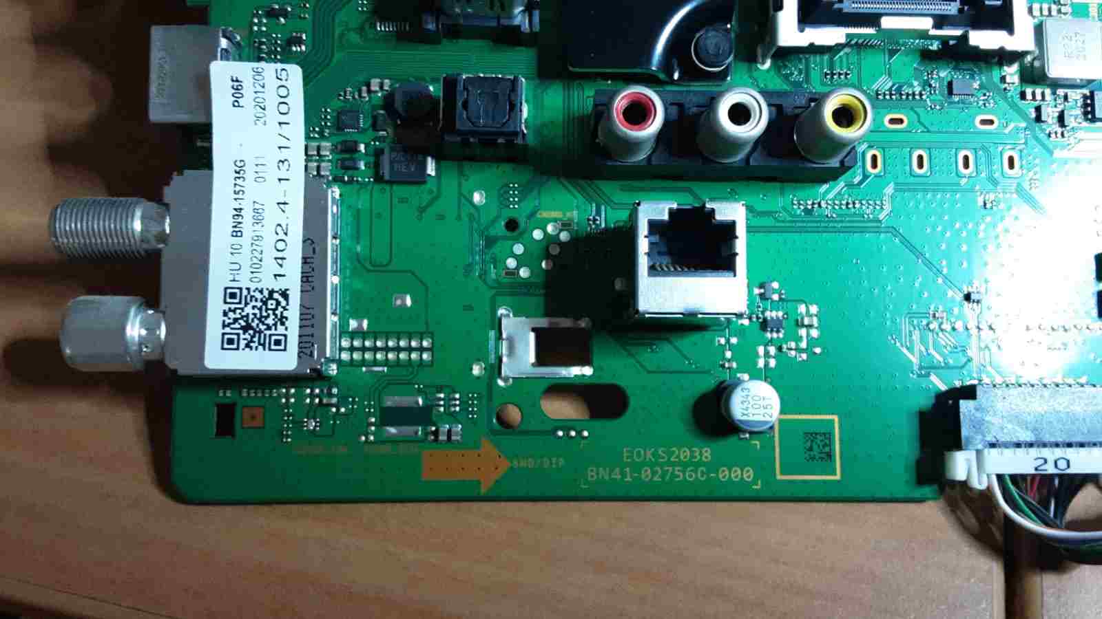

samsung qe50q60tauxzt
buongiorno a tutti ,
ieri ho aperto un tv modello qe50q60tauxzt perchè si accendeva la retroilluminazione e si spegneva subito , dopo avere effettuato tutte le misure  sulla scheda di potenza  ed essermi accertato che funziona, evidenzio che la scheda guasta è la main .
La mia domanda è : il codice della scheda montata è bn41-02756c se monto una scheda uguale inteso come collegamenti ma di un tv 65 ma con codice   bn94-15764f secondo voi va bene ugualmente ?
grazie mille
WhatsApp Image 2023-09-13 at 10.56.01.jpeg
Prova a staccare i flat che vanno al pannello se non si spegne hai problemi al pannello.
